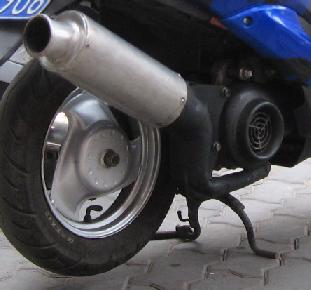

先换一根1500转长弹簧和一个轻离合试一下这排气的实力先。

以下是引用jog90在2008-11-23 14:22:21的发言:
请问大师,轻离合用MP的吗???完后珠子用几克的呢?
发表于 2008-11-23 20:34:40 | 显示全部楼层
轻离合可用KOSO的,MP的离合是重的,珠用5克的试
