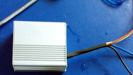

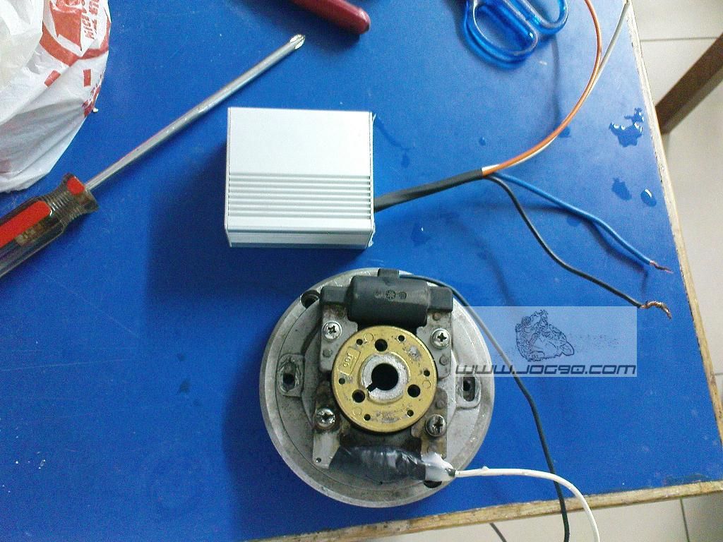

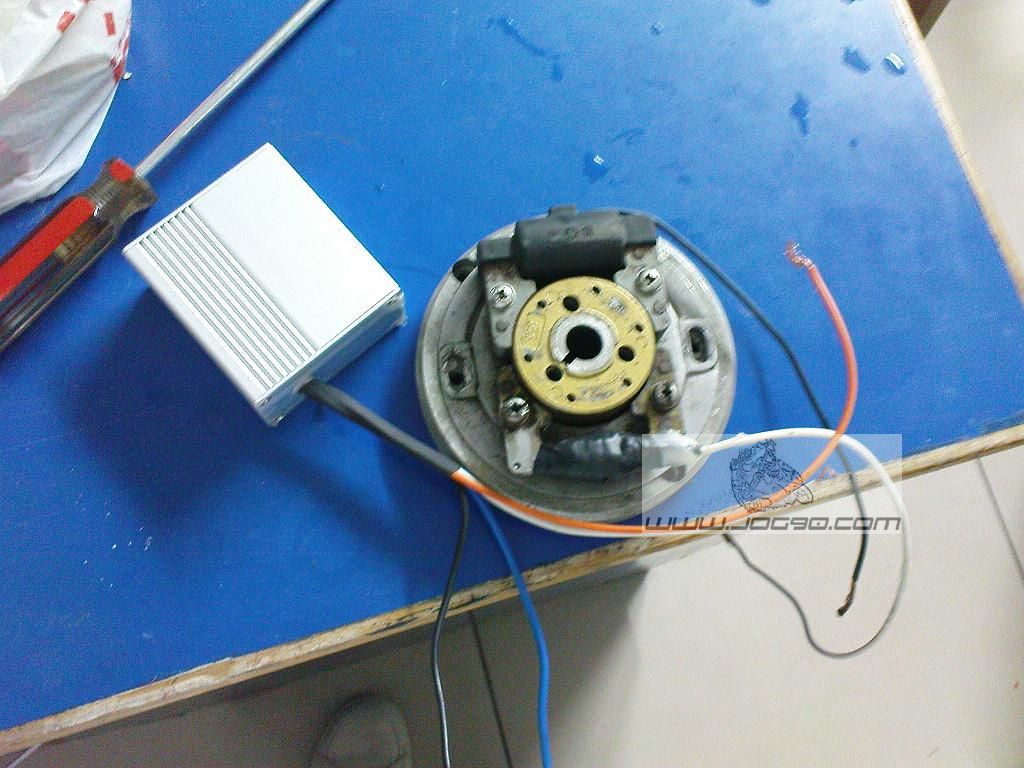

维修电球!包括KITACO DAYTONA MALOSSI POLINI(旧款)
电球电路已测试完成!也包括以上的几款,点火器跟高压包分开,高压包可用回JOG50原装的,解决日系电球的电路经常烧毁的问题,电路主要原件已改用以下牌子:DALE军规电阻(1/2W),SANKEN高速二极管, NEC可控硅,WIMA高速电容,用料之精完全不是原装一二毛钱的东西可比!耐用性和抗高温高压能力更强,点火效率和速度更高!

请问大师,维修电球是什么意思?那个机盒是你重新写了电球里的点火曲线?
[此贴子已经被作者于2009-8-12 19:28:54编辑过]
 楼主| 发表于 2009-8-14 15:19:19 | 显示全部楼层
烧毁了的电球可以重新绕过线圈
电球的点火器重新修改过,耐用性和火花绝非原装可比!
发表于 2009-8-14 21:36:41 | 显示全部楼层
malossi电球的点火器也可以用你上面那个机盒代替?效果要比malossi电球原配的点火器要好?点火曲线呢?我的是piaggio zip的。
