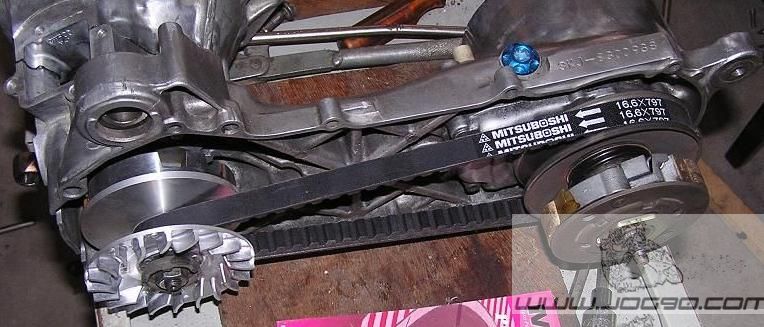

JOG90大师我要买三星皮带     16.6*797的,我死活找不到。请问你有吗? {cb54b1da-508e-46d8-8e18-3ec2889a31c8}.jpg

我也找到了。不过我想前人测试过也有它一定的道理,。单单换皮带没什么用,皮带长了跑满很容易,可是并不快很多,主要是要把前盘也换了,我现在也是省钱,下一步买个MP前盘。。。。。

我是50的发动机,没有MP的盘。盘我已经换成TNT的了。

亲爱的。你的50换上797会长很多的,前盘就算跑满,后离合那里是不能跑到最内的。不知道你的TNT前盘是不是比原来的大,不是的话。那尾速度完全没变化的。。。

我TNT前盘可以跑满的,可以看我还有一个贴子上的图片
