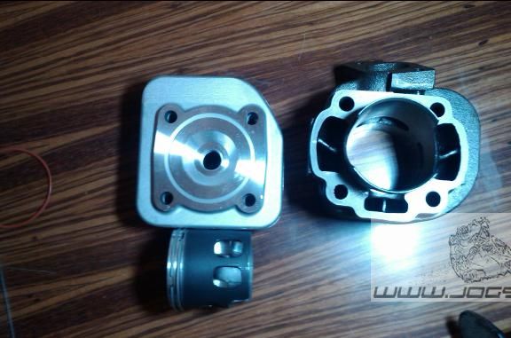

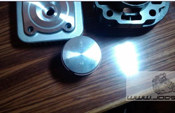

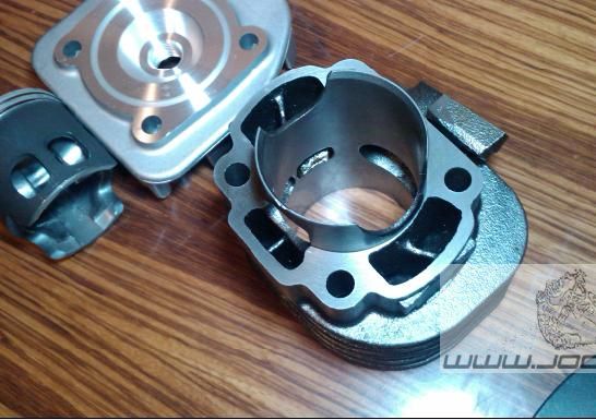

这个是TNT的47.6的7气孔的缸。可以用吗?活塞的箭头朝向是怎样?请大师指教啊

发表于 2009-8-14 18:48:55 | 显示全部楼层
活塞箭头是朝排气口的,应该可用。。。

发表于 2009-8-14 19:24:53 | 显示全部楼层
以下是引用gdx007在2009-8-14 18:48:55的发言:
活塞箭头是朝排气口的,应该可用。。。
正确
这缸不错,所谓一分钱一分货,总比ncy利森诠的47缸要好

发表于 2009-8-15 01:19:35 | 显示全部楼层
用10气口还好

 楼主| 发表于 2009-8-15 02:09:16 | 显示全部楼层
7口的不好吗?
发表于 2009-8-18 00:18:18 | 显示全部楼层
七气道头中段比较好力
