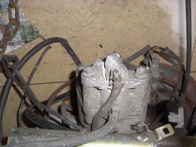

非常期待富哥的作品  富哥你可见过这个本田原装水冷发动机,还带排气阀.

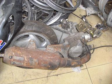

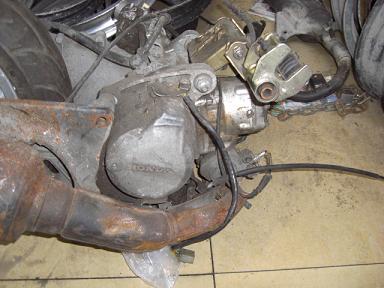

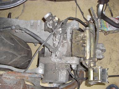

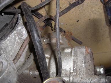

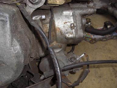

以下是引用ApriliaSR在2009-9-15 0:53:32的发言:
非常期待富哥的作品图片点击可在新窗口打开查看  富哥你可见过这个本田原装水冷发动机,还带排气阀.
图片点击可在新窗口打开查看此主题相关图片如下cimg2595.jpg:
图片点击可在新窗口打开查看
图片点击可在新窗口打开查看此主题相关图片如下cimg2596.jpg:
图片点击可在新窗口打开查看
图片点击可在新窗口打开查看此主题相关图片如下cimg2597.jpg:
图片点击可在新窗口打开查看
图片点击可在新窗口打开查看此主题相关图片如下cimg2598.jpg:
图片点击可在新窗口打开查看
图片点击可在新窗口打开查看此主题相关图片如下cimg2599.jpg:
图片点击可在新窗口打开查看
图片点击可在新窗口打开查看此主题相关图片如下cimg2600.jpg:
图片点击可在新窗口打开查看
[此贴子已经被作者于2009-9-15 1:10:25编辑过]
这机器很厉害!
单是排气管也经很大了
还是第一次见,有机会剖析一下好吗?
发表于 2009-9-16 19:27:14 | 显示全部楼层
···这个机器   是在罗冲围了  哈哈哈哈  我上周才去研究   没研究懂
150的 2T水冷机器    谁知道本田哪款车是水冷150 2T的 啊
