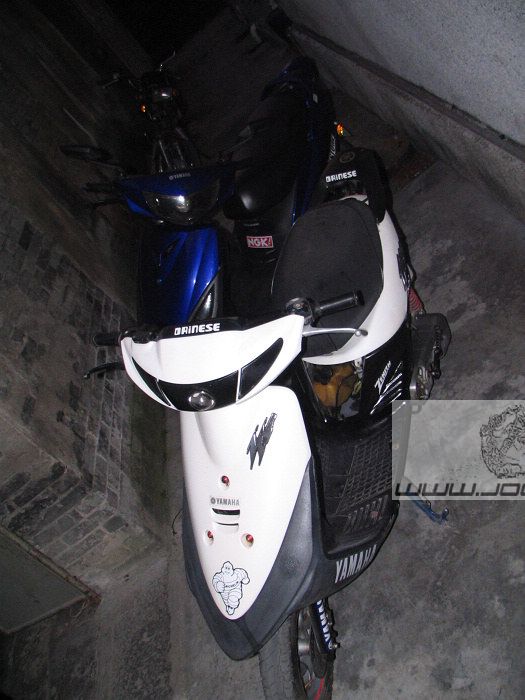

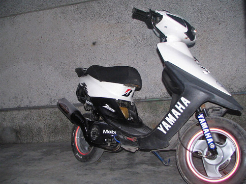

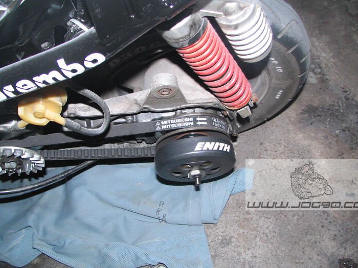

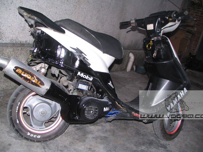

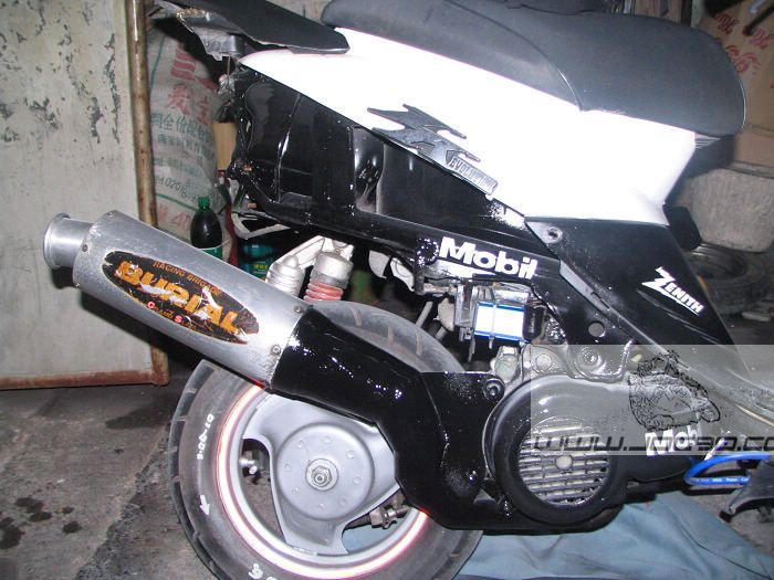

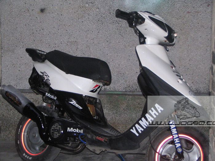

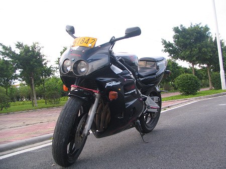

先讲一下配置先:
MP前盘
5+7克珠
皮带是三星16.6-797
原装离合
MP摩沙碗公
1000细弹,1500大弹
大师 6段可调点火
蓝芯点火线+NGK火嘴
3VP
原装气缸
54增压缸盖
单光鱼眼+疝气
大家请留意啊,,全车线路已给我拆掉,自己从新做过一组线路,,现在只有点火上得相关得线路,同疝气线组。。。

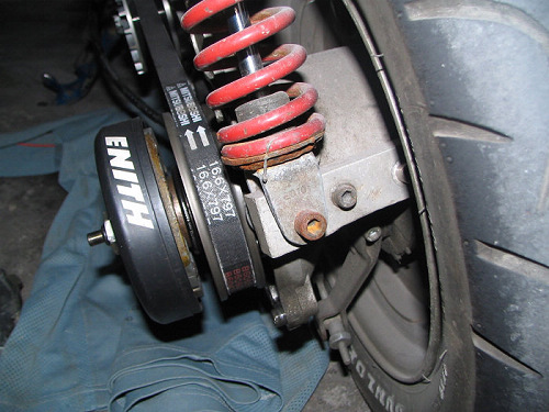

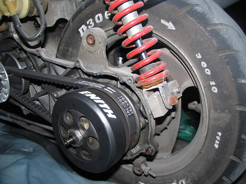

避震角得问题简单解决,,好实用,,载100斤肥妹必备武器,看图之前我哦是用垃圾火狐狸点火,现在已换大师6段点火,极速110,,35公里大油们轻松起头。
[此贴子已经被作者于2009-9-26 23:40:24编辑过]

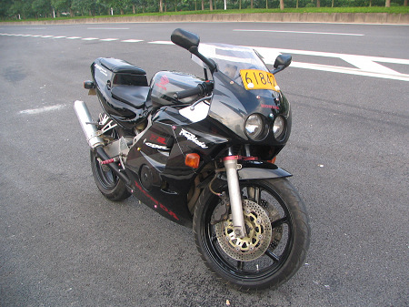

还有我得令一半,,

不错!JOG传懂 这边没有边盖不行滴

边盖是有的,,只系无聊拆开照相而已

90cc動力用三星皮帶怕不怕易斷?

不怕

我不是珠海的,,我是番禺南沙的,只不过跑车是在珠海买回来的

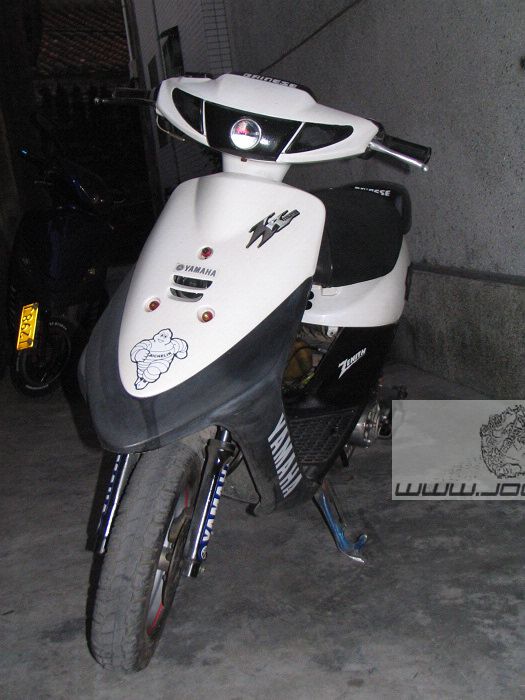

轮胎是不是故意装反的?

轮胎是不是故意装反的?
番禺的顶。。。。。
哈哈,,是啊,,,轮胎是特意装反的,,搞野D
