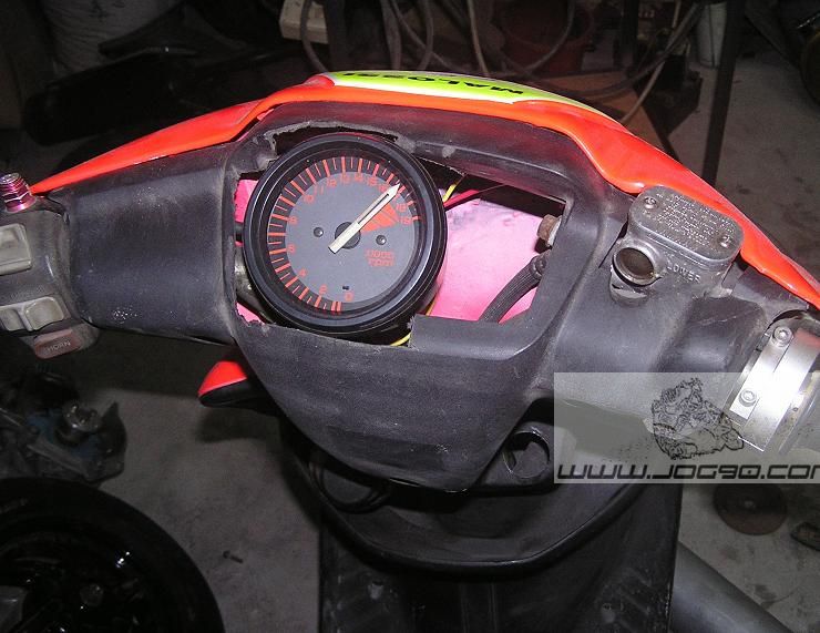

转数表是CBR的,19000转表底,我做的排气管装在7T缸上,TM28化油器,自制电球,空转可达到16800转,就算落地打八折,都有13500转,足有24匹!
[此贴子已经被作者于2010-11-30 12:28:23编辑过]

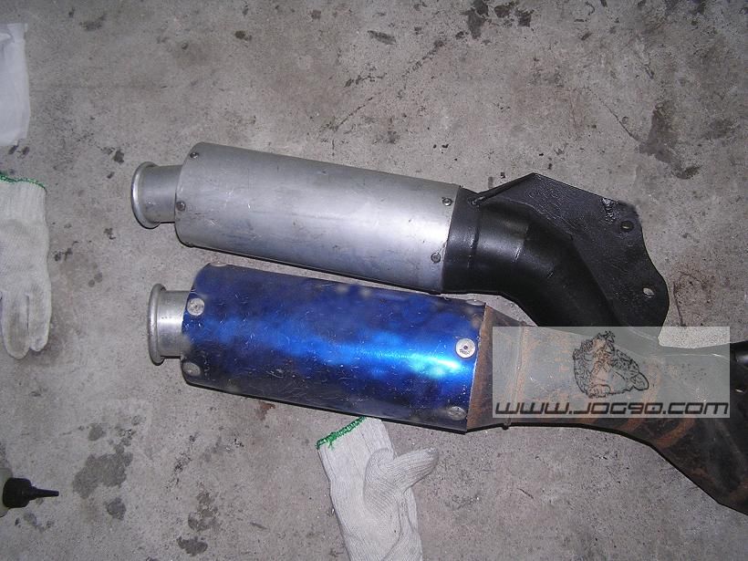

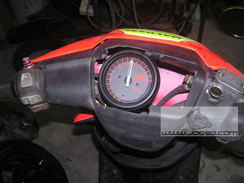

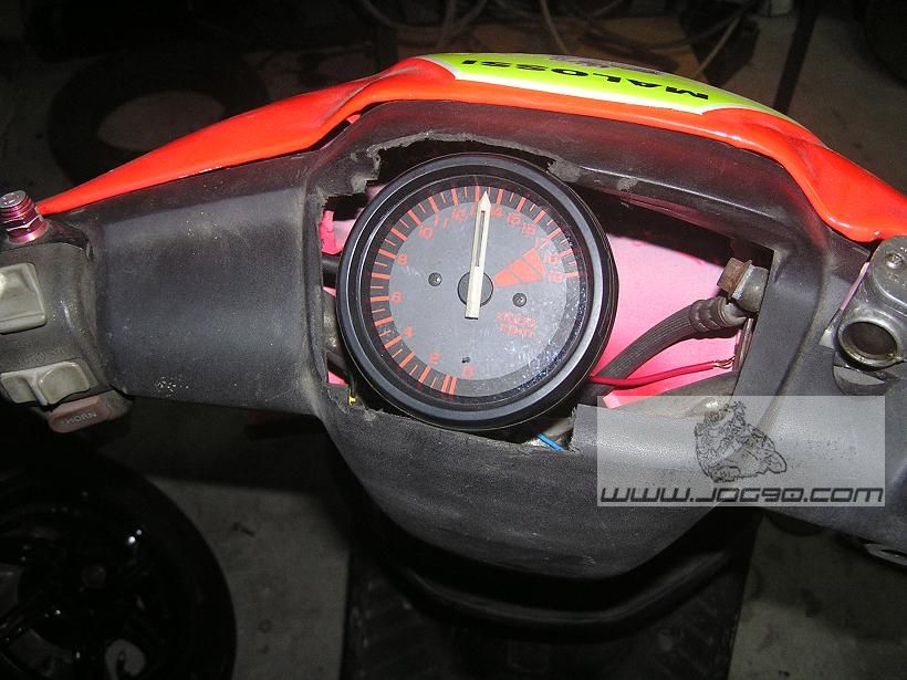

再试试埋葬,先试上面白色的,机器没变,空转只有 12900转,落地打八折,只有10320转,
然后是蓝色最大最长那条,空转13400转,落地又打八折,只有10700转,一出弯就被我放飞机了
白色落场埋葬
蓝色直线加速埋葬
