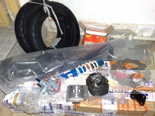

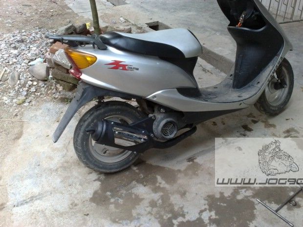

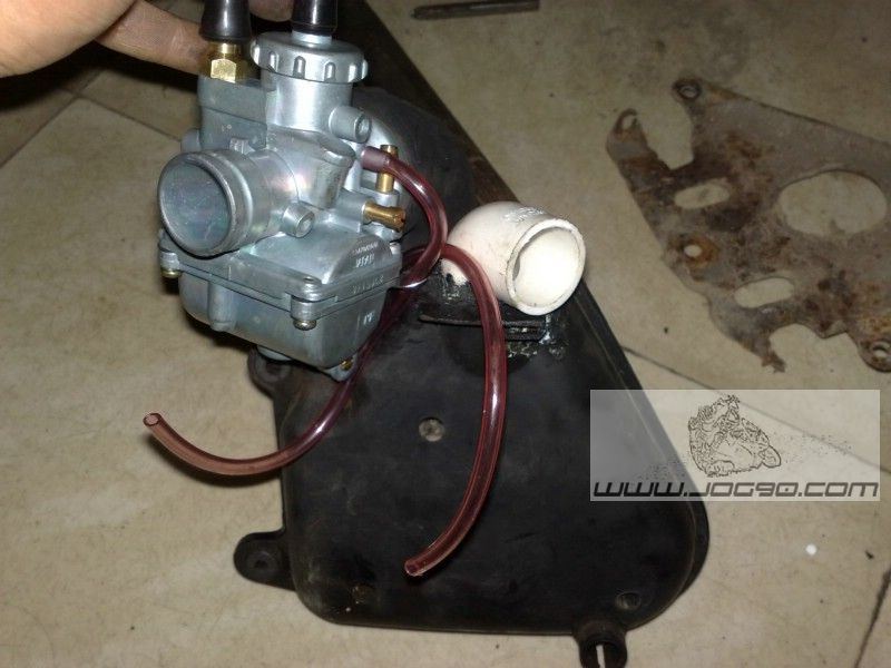

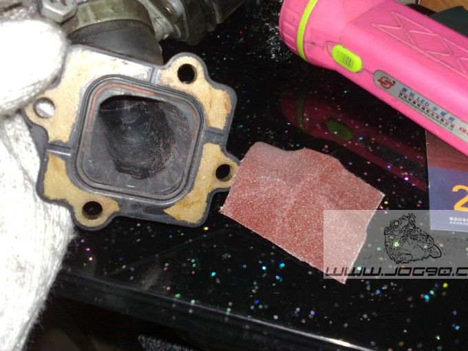

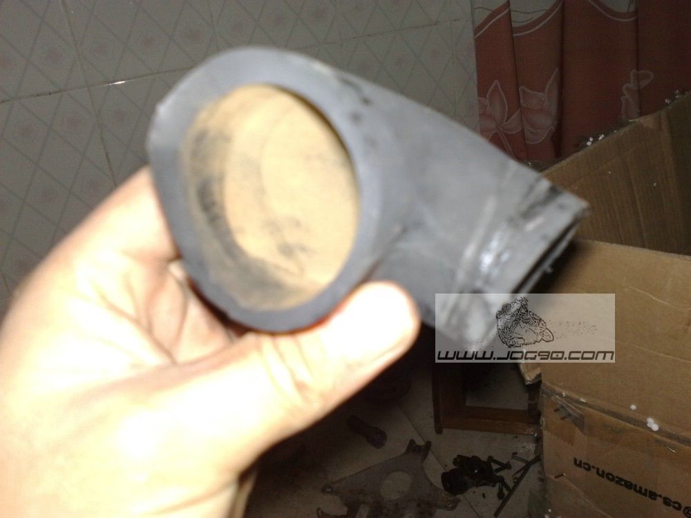

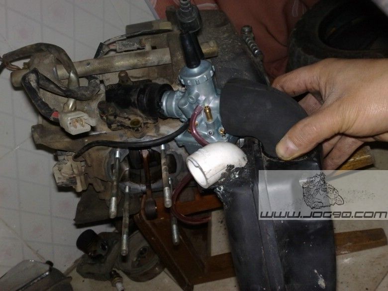

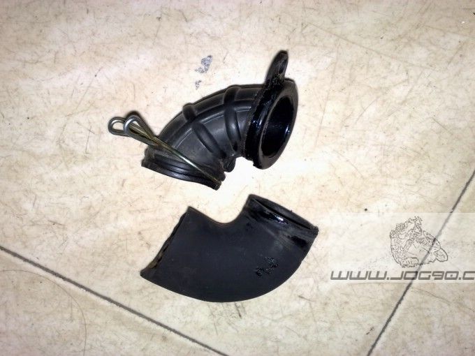

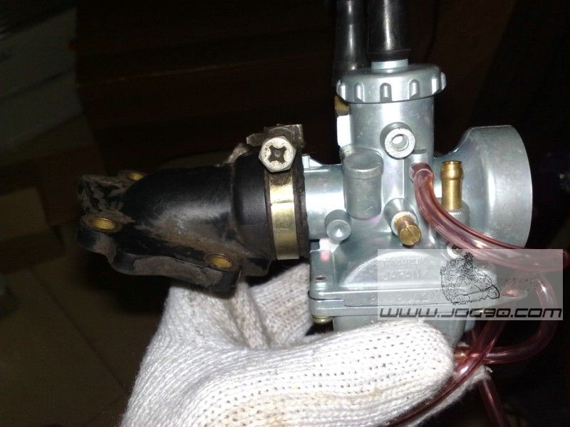

铃木AX100 化油器(MIKUNI)  属于VM系列吗 口径实际多少的 原装空率是不是就不能装了?
68
8226
8226
 楼主| 发表于 2009-3-18 23:04:37 | 显示全部楼层

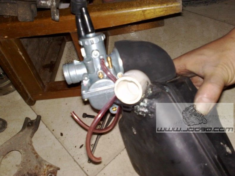

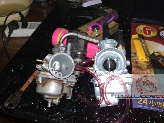

PZ22J化油器是平吸柱塞式化油器。适用于铃木Ax100摩托车发动机以及同类车型的发动机
主要结构尺寸
混合室出口直径:22
安装尺寸:27
外形尺寸:(长X宽X高)83X81X141
性能指标
最大功率:6KW/7500r/min
最大扭矩:8.0N.m/6500r/min
百公里经济油耗:2.1L/100km
发动机最低稳定转速:1350r/min

发表于 2009-3-19 10:31:53 | 显示全部楼层
那就不是VM系列咯 ?  还有那个风门不接了吗?
发表于 2009-3-21 00:04:01 | 显示全部楼层
以下是引用达达在2009-3-19 10:31:53的发言:
即VM20,内径22MM,很适合改JOG系列
风门要改成拉索型才能用
