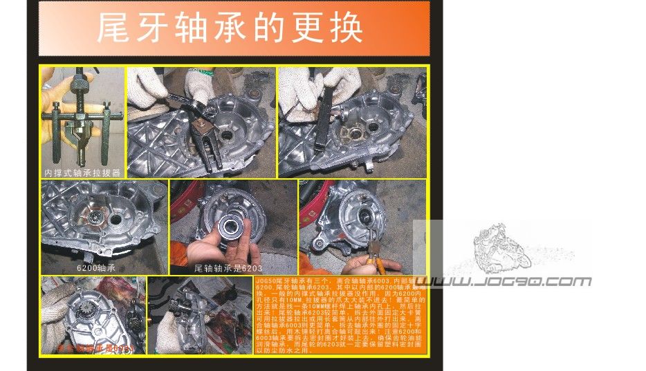

请问大虾我的JOG3加油的时候后面发出呜呜~~~~~~的声音。是尾牙问题还是轴承问题??谢谢~~~~~

尾牙响,通常也要连相关的轴承都换去的,否则新换尾牙也会不久之后又响

那就是尾牙跟轴承都要换了是不是?
里面有几个尾牙的?
发表于 2012-7-5 15:45:29 | 显示全部楼层
连尾牙盖共三个

新书里有讲换轴承方法
