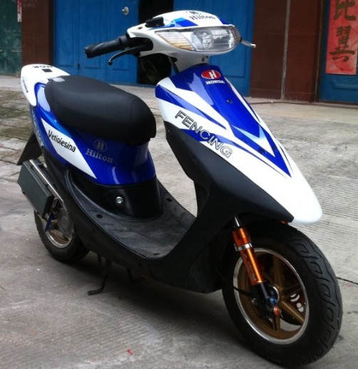

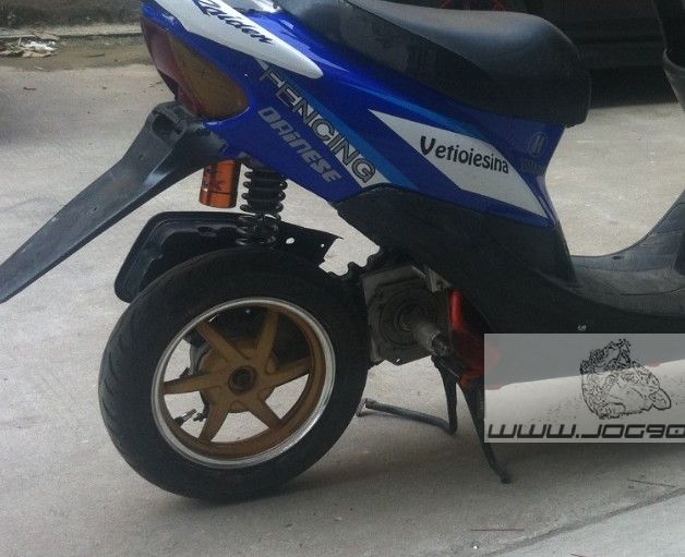

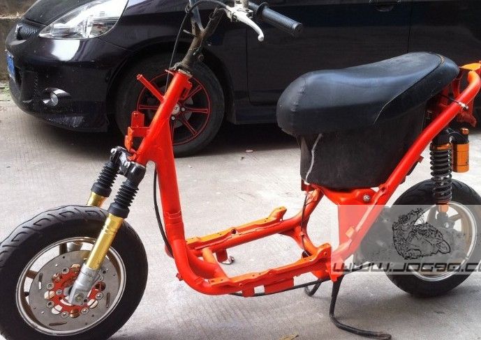

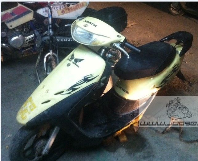

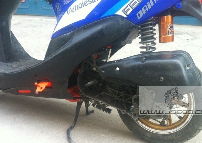

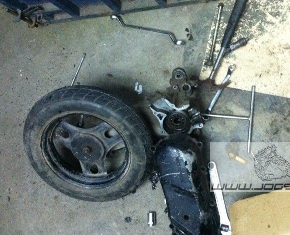

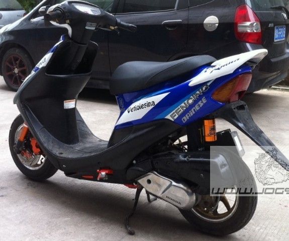

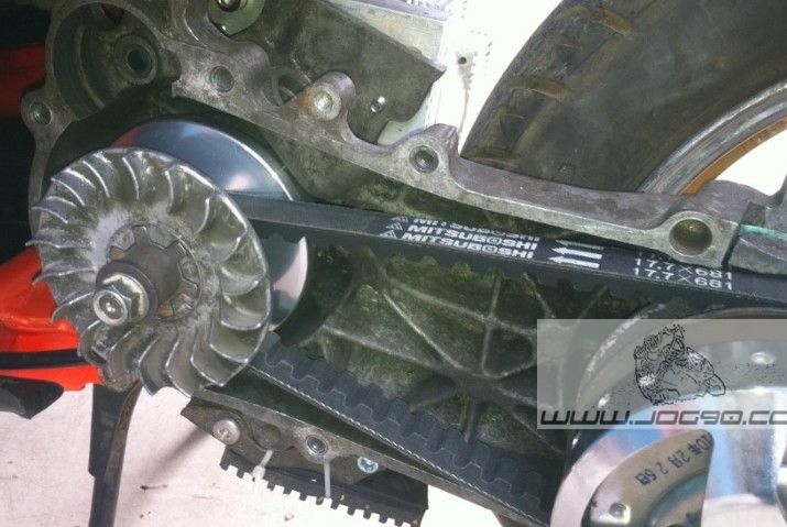

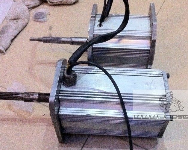

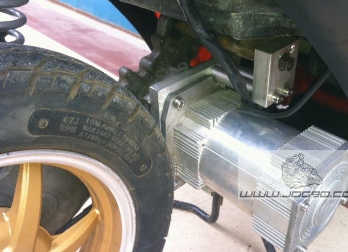

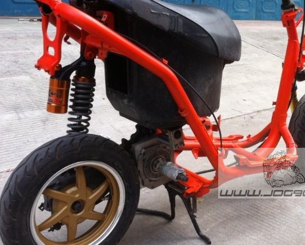

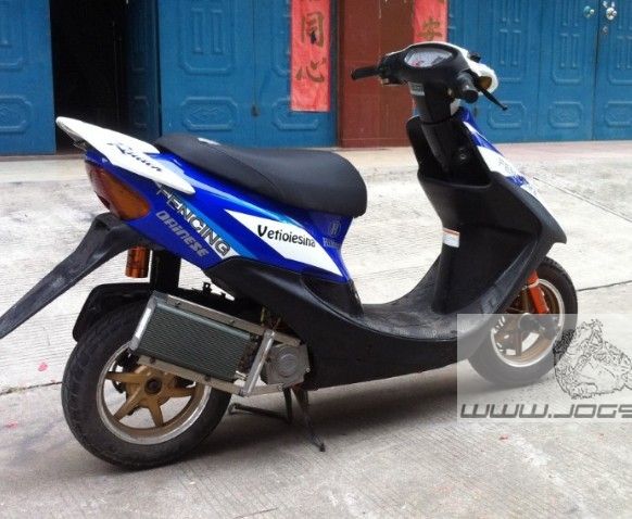

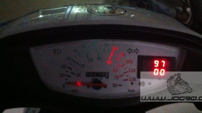

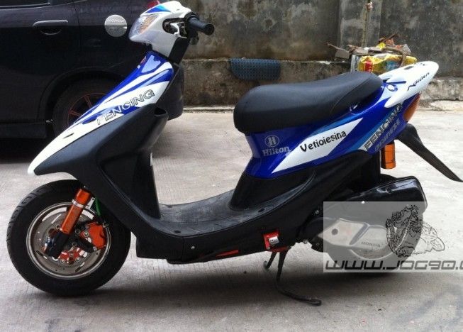

禁摩了34期不能开 放家里好久了 老婆想开电动车 突发奇想 就成这样了
刚装好时试车95+    在换了皮带调点电流 竟然暴120表 自己都无语了 还拍了空转20A电流时的转速
真怕爆碗公哦 12000空转  电流200A时不 敢想象 下次拆掉碗公再试哦!!!

劲呀  就是不知道负载之后的表现怎么样?

电压如果能再高一点就好了,这个碗公小心点好

发表于 2012-11-19 00:06:54 | 显示全部楼层
电机功率多少啊?有没有电机的参数?
按显规则说,照潜规则办!
2681
2681
 楼主| 发表于 2012-11-19 09:54:27 | 显示全部楼层
功率额定3.5千瓦   超功率使用到8.4千瓦

发表于 2012-11-19 15:15:51 | 显示全部楼层
控制器和电机高温是个问题,极速两三公里就受不了。
