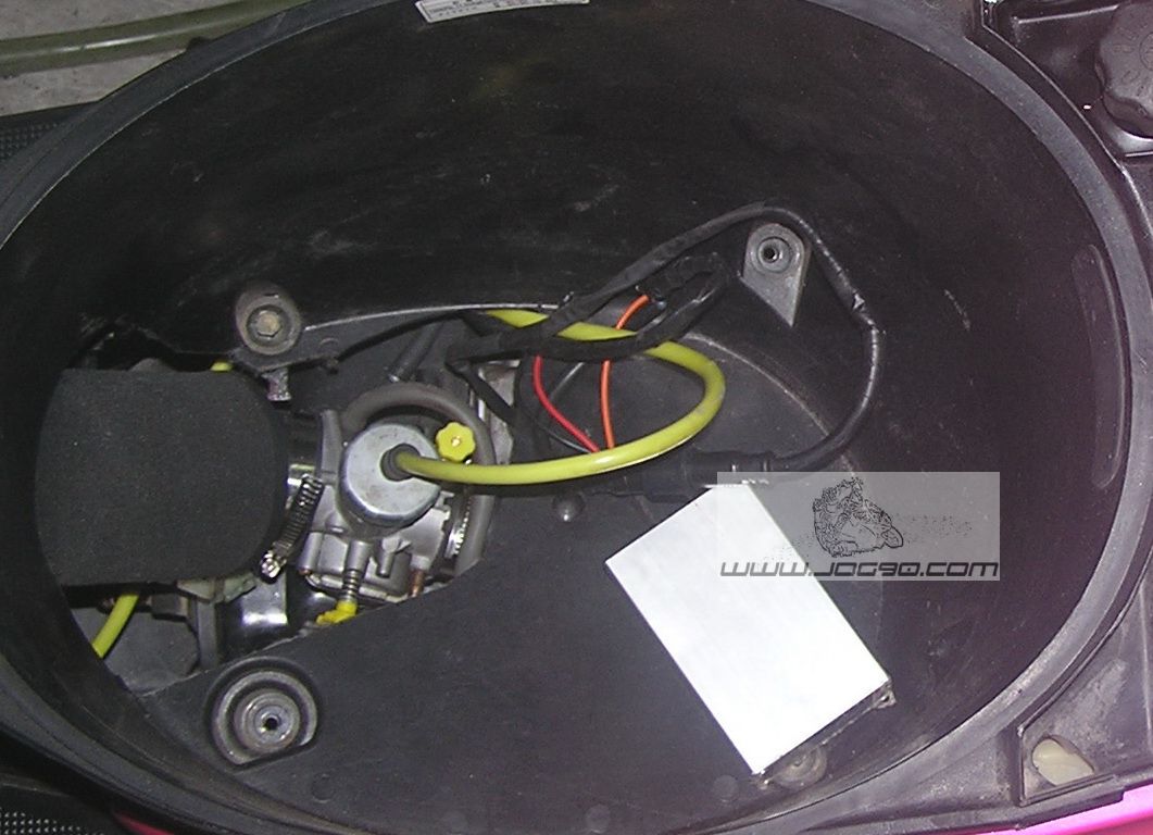

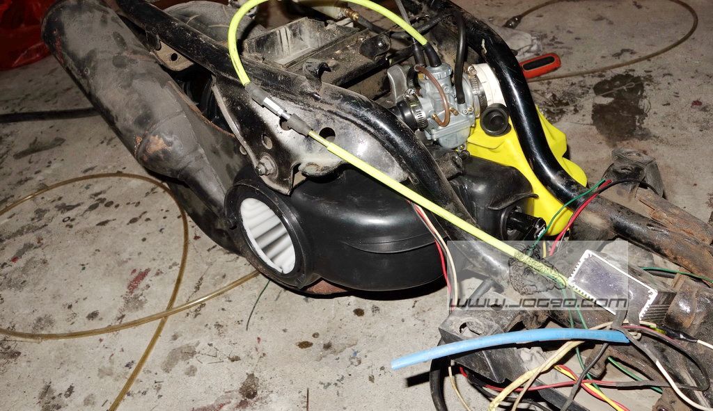

话说某天接到了一台54MM缸改300条曲轴的JOG90机器,车主反反复重改了多次,总是调不出理想动力,发来求助。
[此贴子已经被作者于2014-12-06 14:25:29编辑过]
 楼主| 发表于 2014-12-1 20:33:06 | 显示全部楼层
以下内容只有回复后才可以浏览

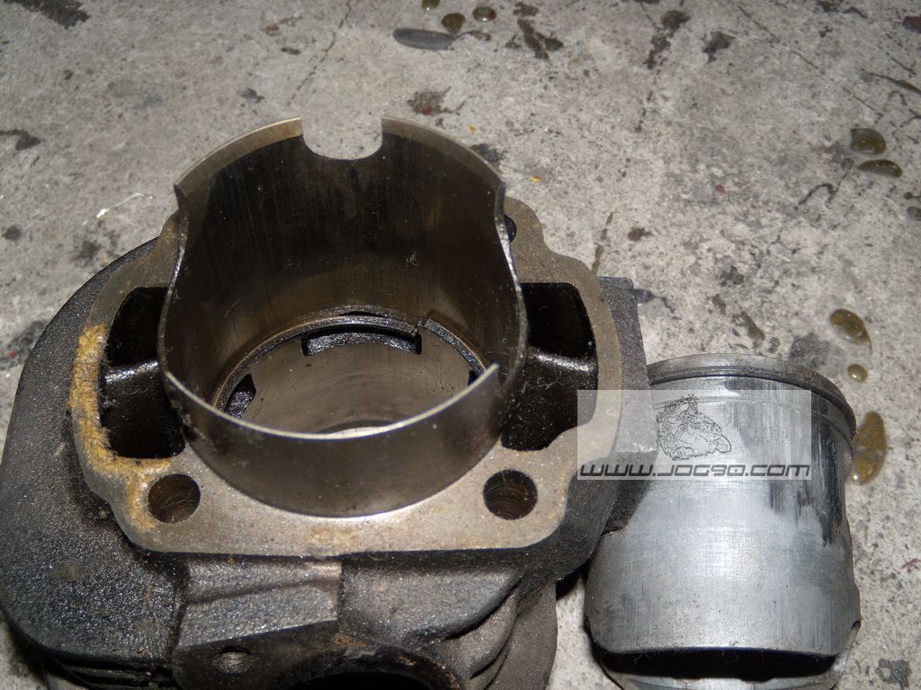

机器已经行驶了接近半年,气缸和活塞已经拉花了,如果又换套54缸,以目前的54缸质量,估计顶多又玩半年,后来车主也交待了,原来已经换了第三套缸了,所以目前的配置可以直接否决。

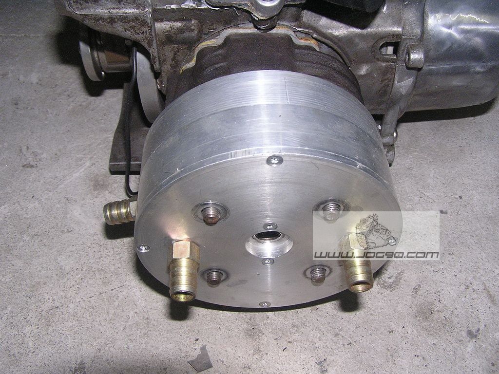

而可提供的另外改装方案有:要么改装MALOSSI 50MM单环水冷赛车缸配专用44MM五点配重曲轴,动力有29匹,比54缸改300条动力要大足足一倍,耐用性也更高,只需定时换环,不用担心气缸会拉花。

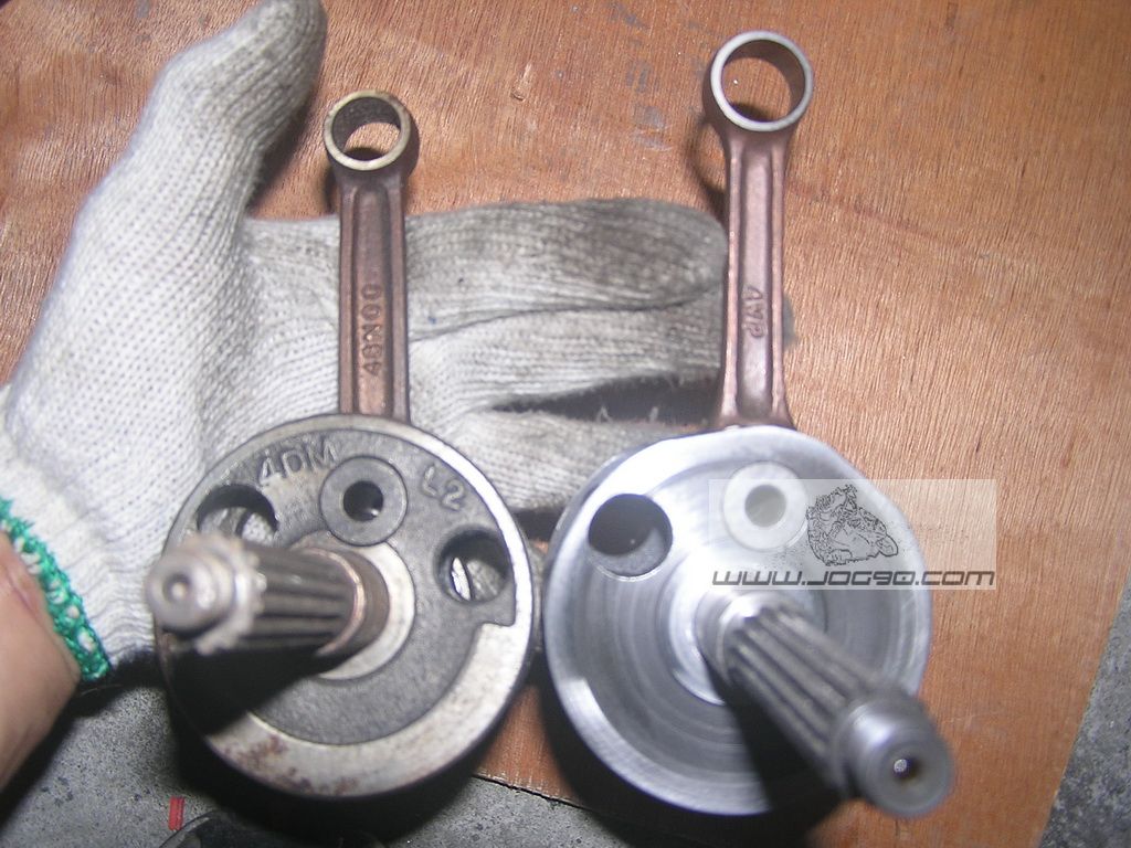

无奈预算不够,只能考虑另一方案,改全组125CC,即改装BWS100的57.5MM缸,47.6MM曲轴,即560条曲轴

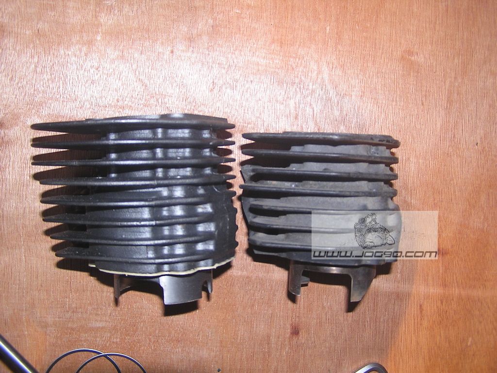

57.5缸和缸盖都比54缸要大很多,散热更有利了,缸裙也是57.5缸要短。

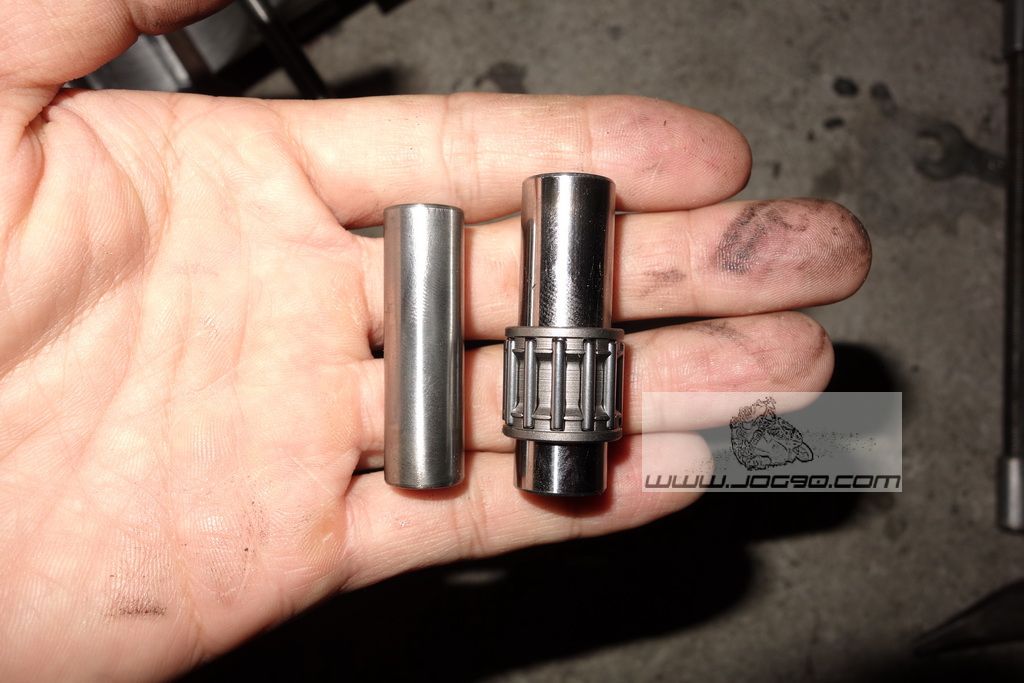

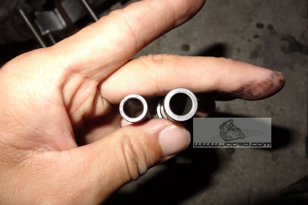

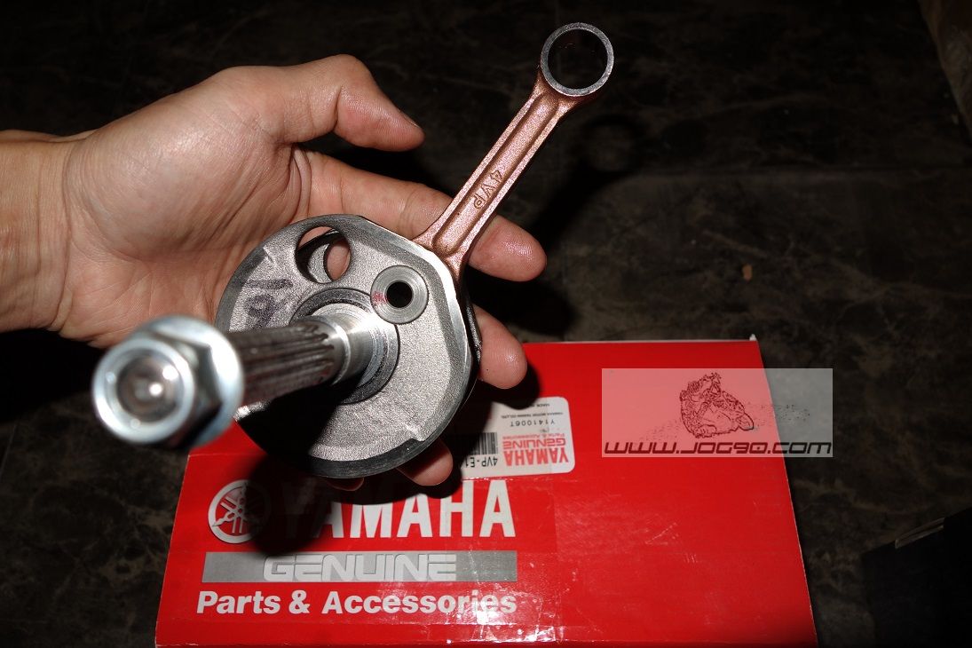

全组曲轴的连杆更长,可解决另一个大问题就是,进气效率更高。JOG90气缸的缸裙很长,曲轴连杆短,活塞落得过低,除了会撞到曲轴外,也影响进气,刚好被活塞挡住了进气!而另一问题就是滚针和活塞梢的尺寸,4vp的要坚固得多。
经改装好的4VP曲轴。

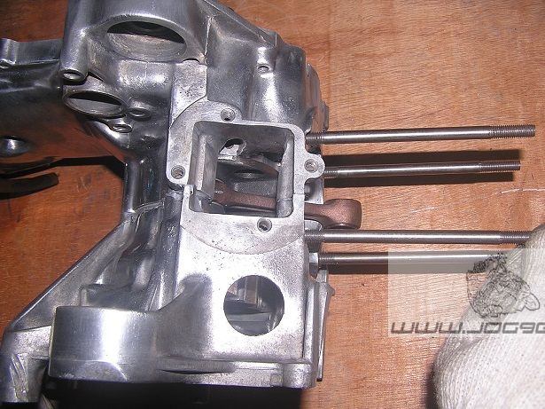

 楼主| 发表于 2014-12-1 20:45:23 | 显示全部楼层

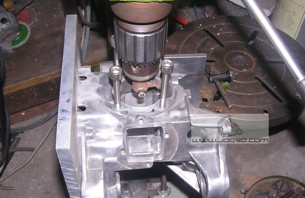

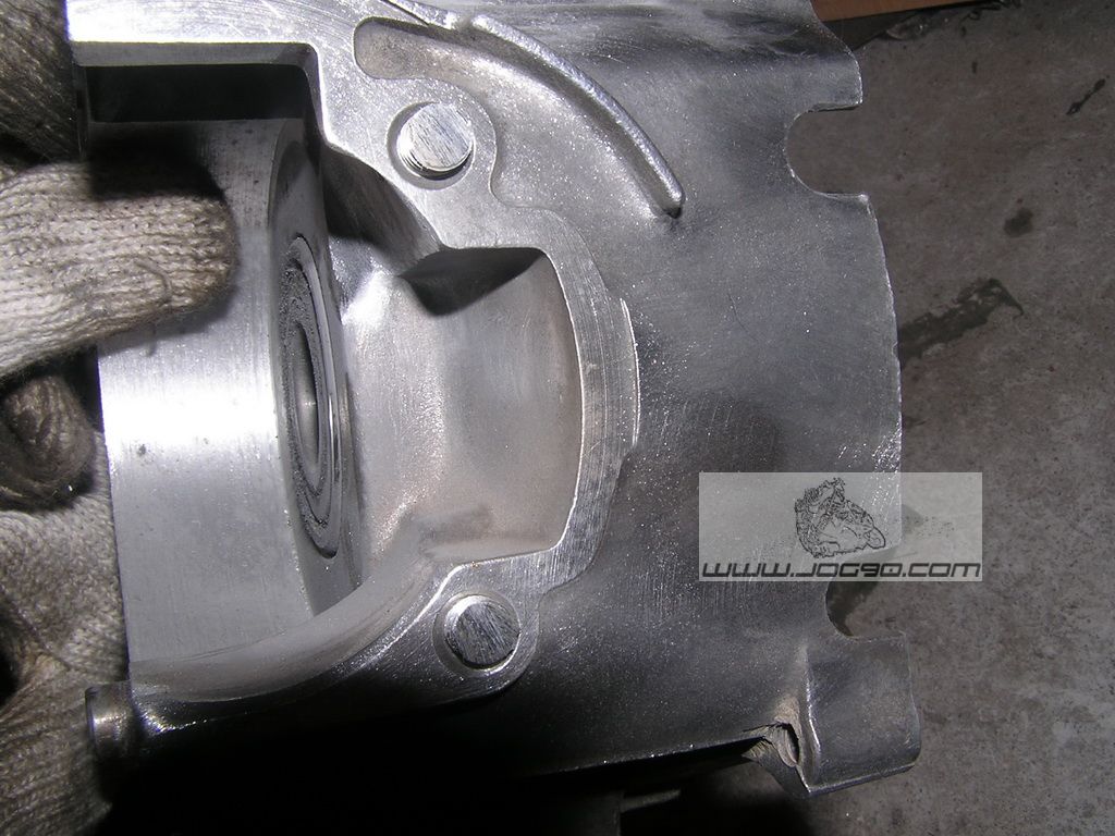

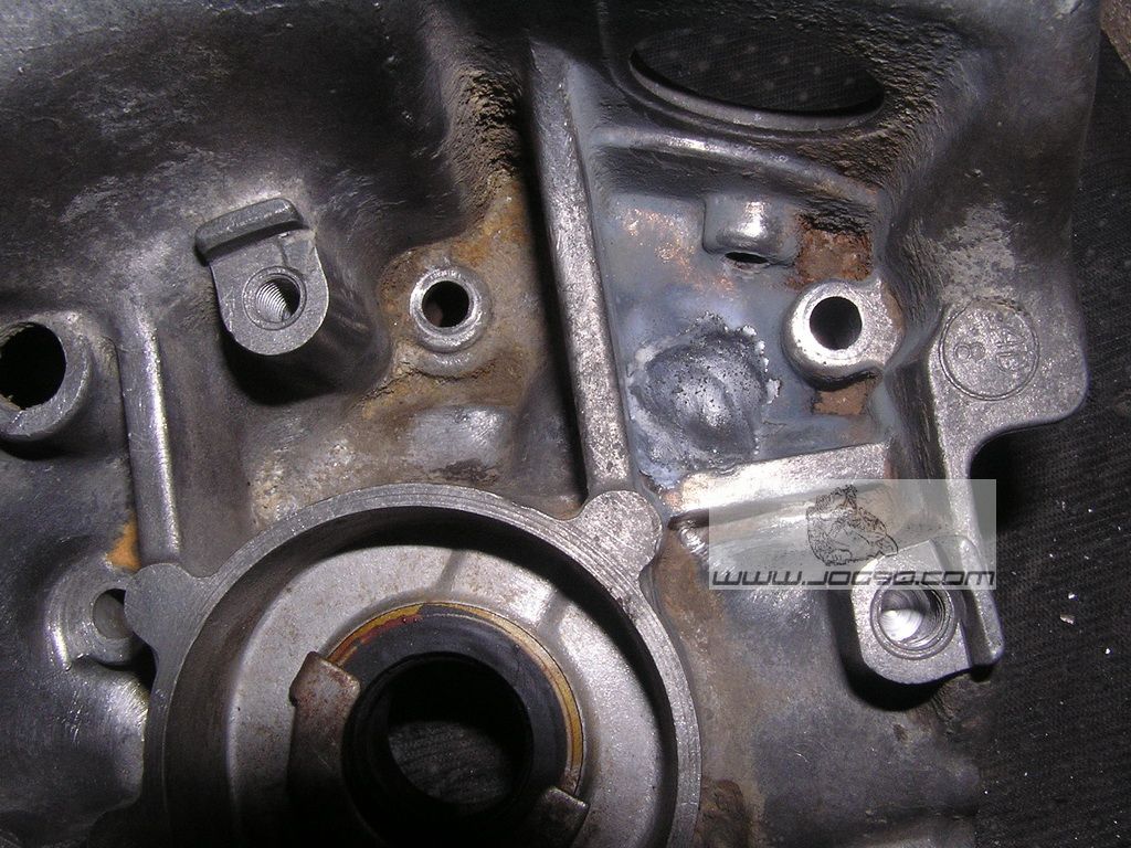

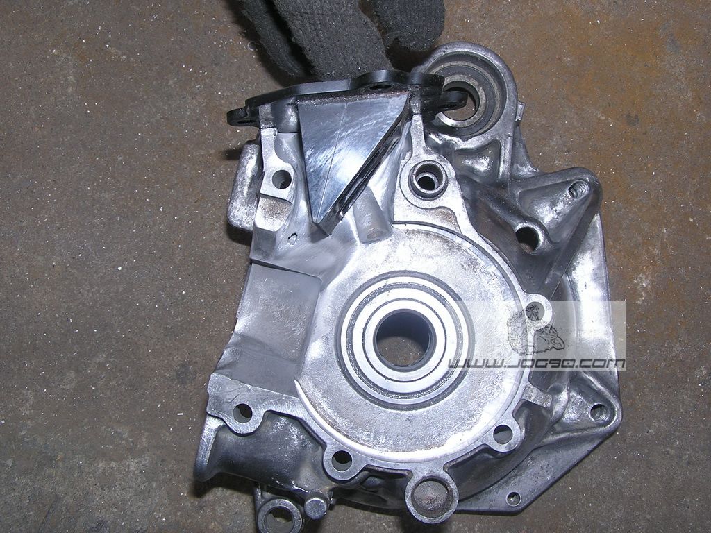

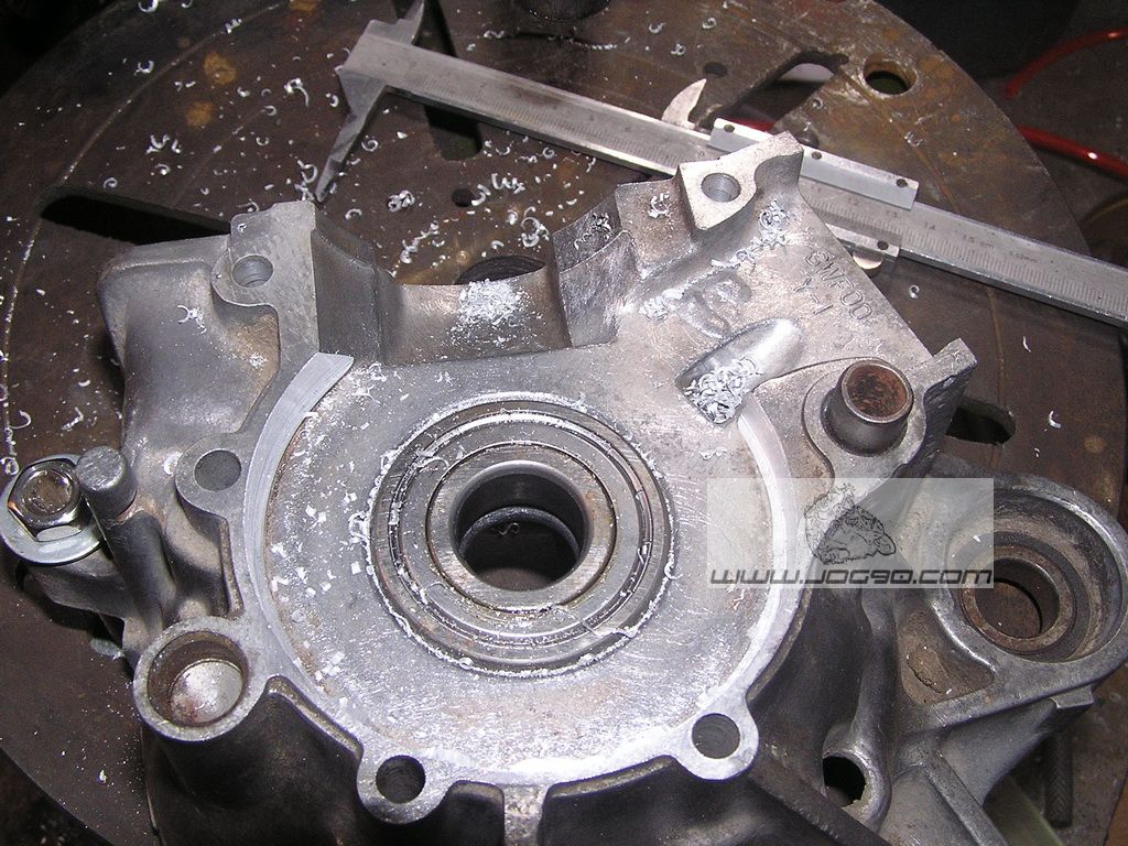

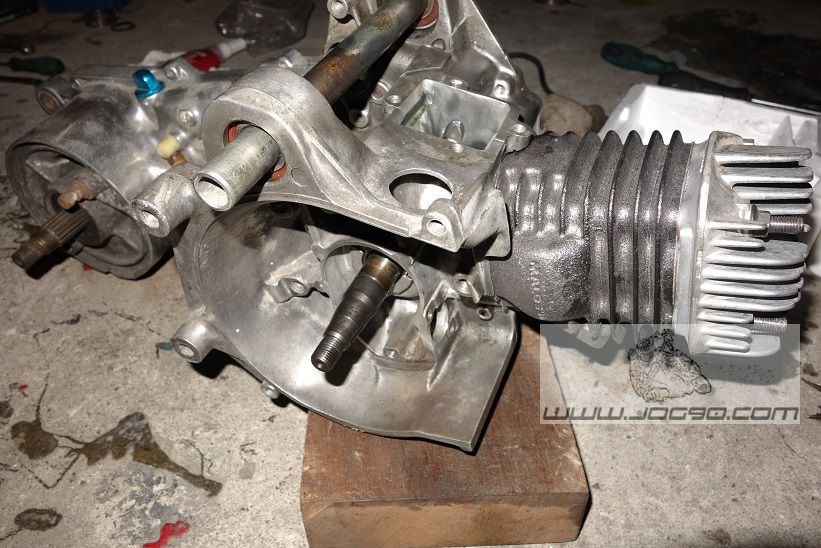

曲轴箱先填上铝焊,为下一步追加两条进气道作准备。

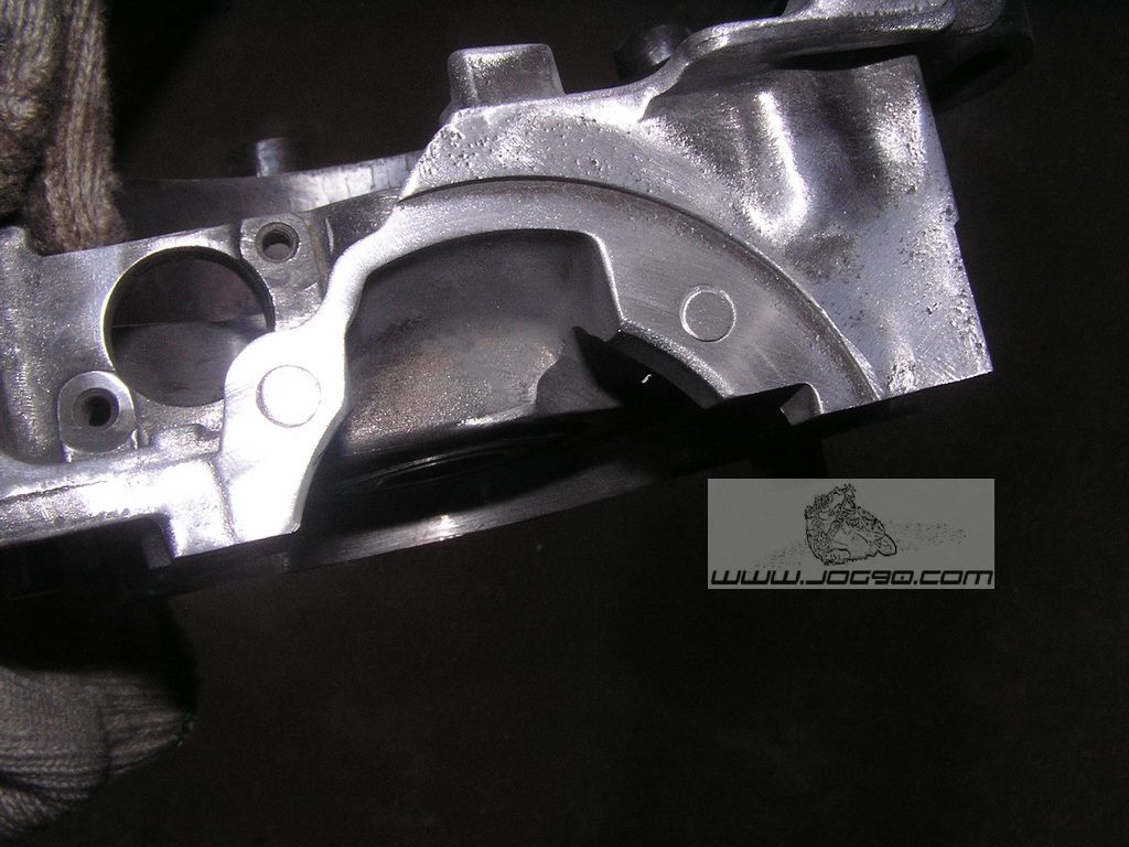

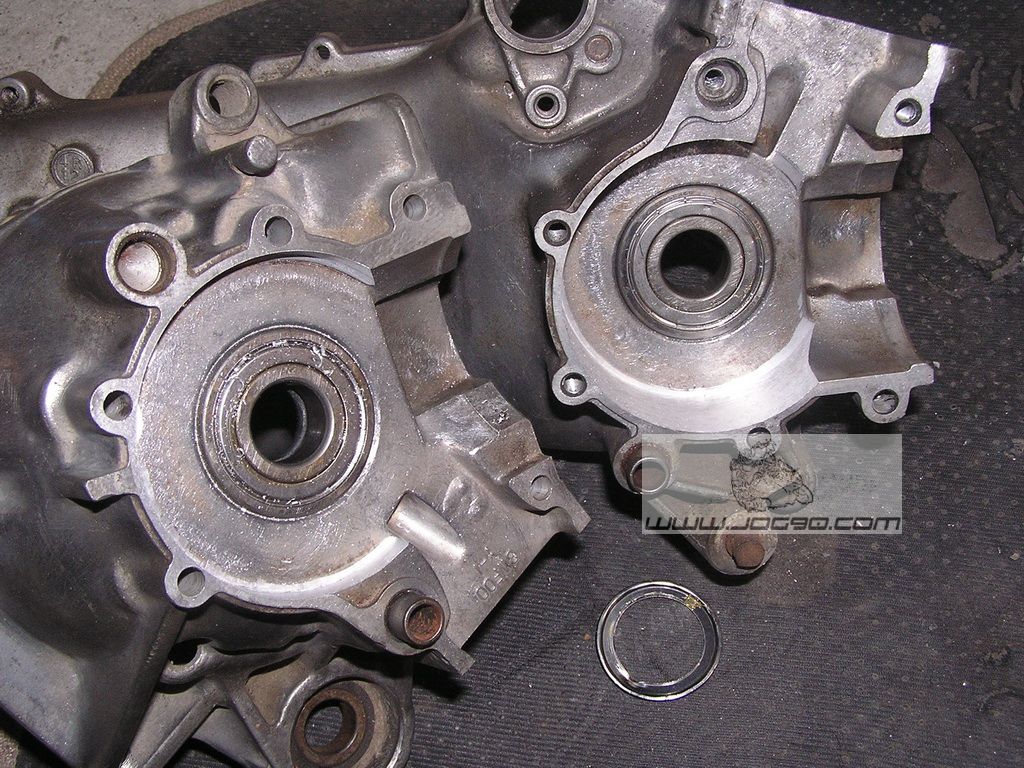

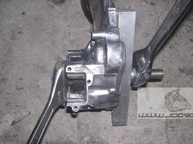

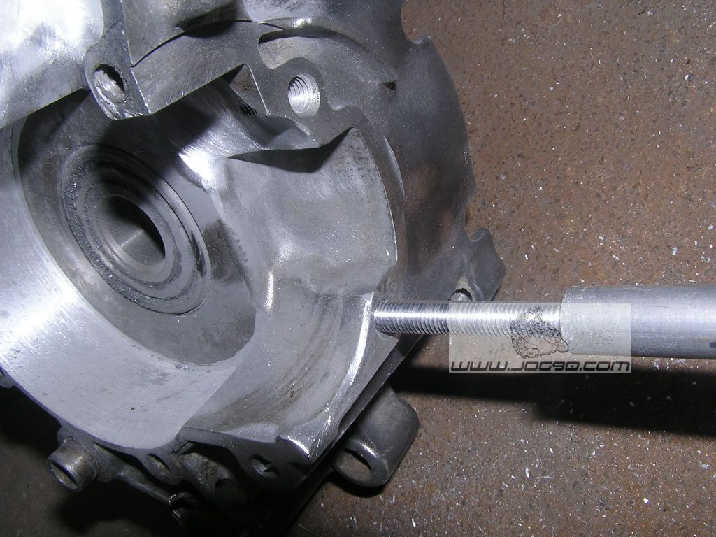

加大曲轴箱,以容纳更大曲轴。
加大缸口位

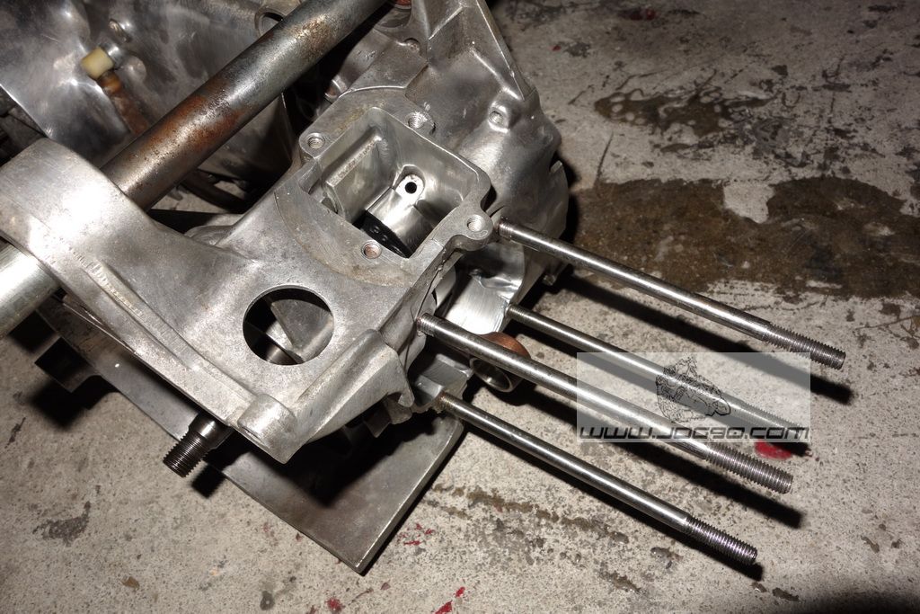

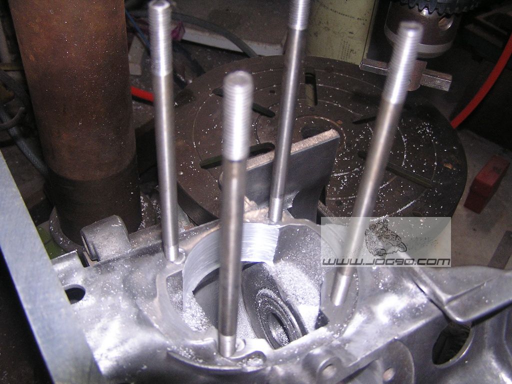

封闭原装缸柱孔,重新钻过四个外移了的缸柱孔,缸柱要重新车制四支更长的。

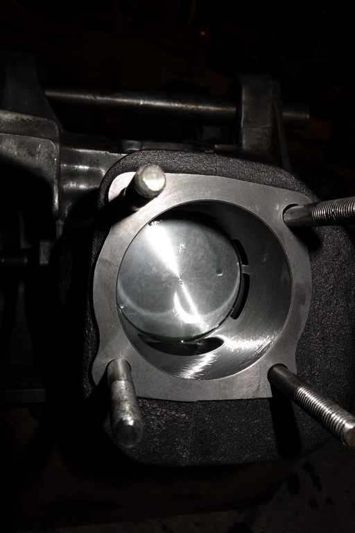

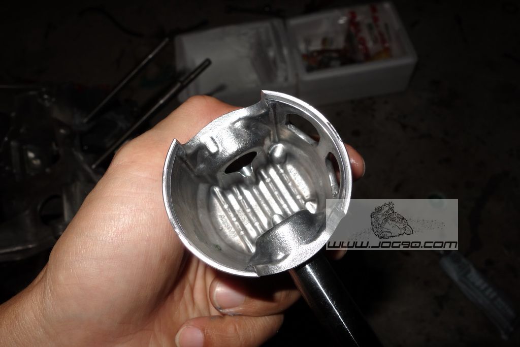

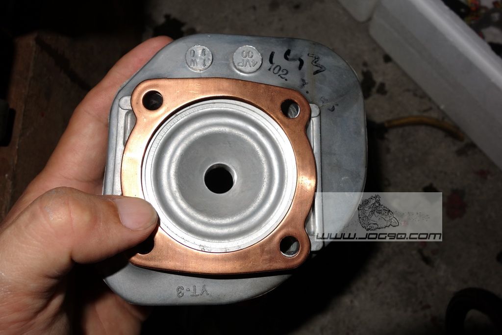

MALOSSI 57.5MM缸,日本直线加速赛最速纪录保持者!
MALOSSI强化活塞和活塞梢的区别。

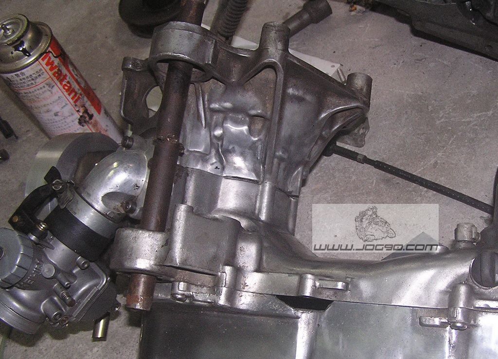

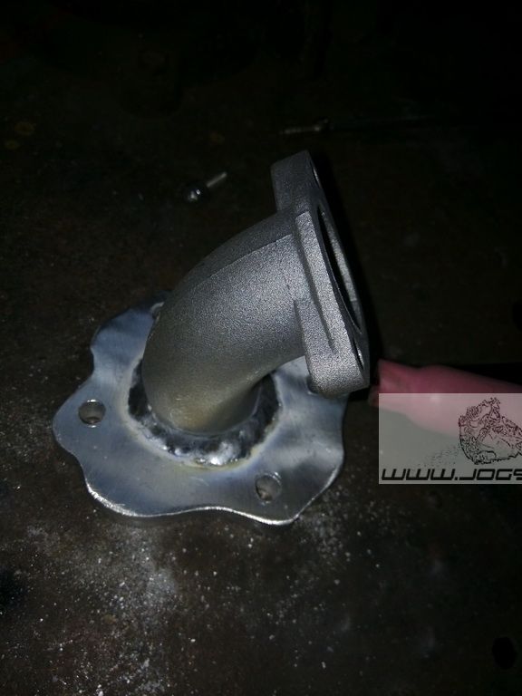

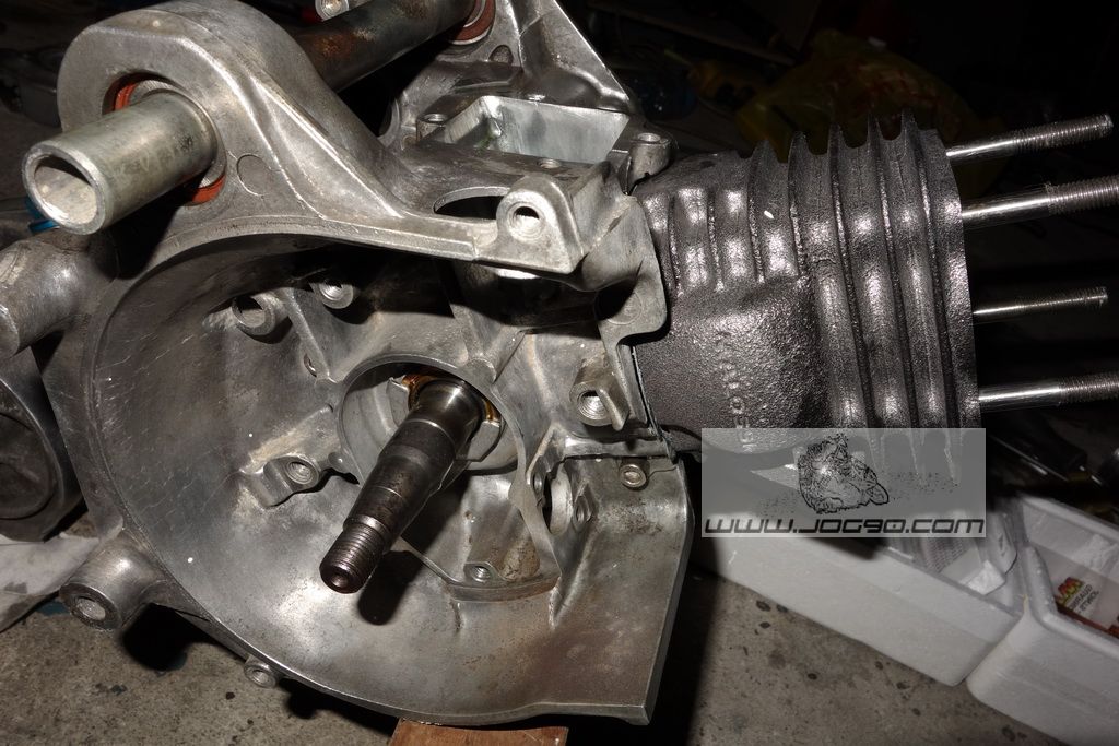

0.3MM加大进气座、片

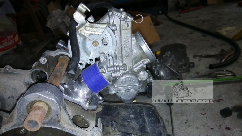

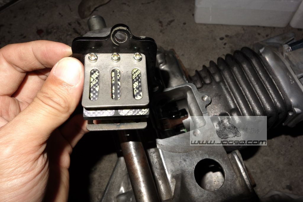

装上化油器和传动、排气,磨合。磨合的时间可以做进气部分。

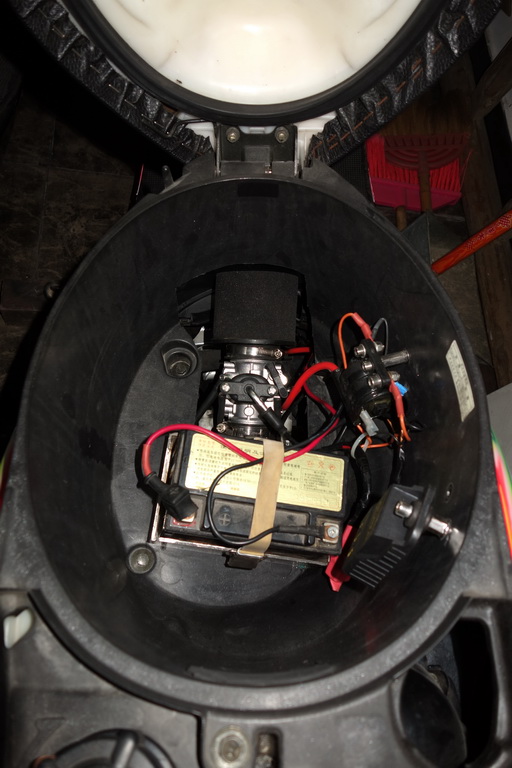

可以用28-32MM化油器,如果是 EVO车身,装不了侧歧管的,根据实际情况来做前中置歧管,能过滤大部分进气声,比后中置歧管进气也干净。
可以装
PE30,VHST28化油器或有空试试NSR250化油器。
