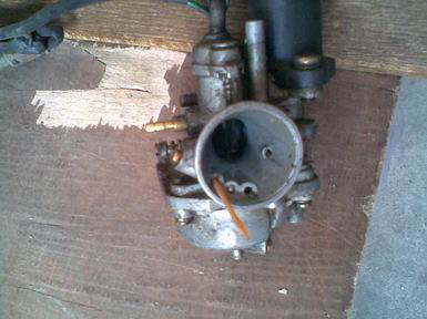

请问各位绵羊高手,图中的化油器堵住的那个小孔有什么作用?
那个孔堵住它,会影响使用吗?
会影响怠速,加油的顺畅,反应跟跑高转吗?

副喷嘴、混合比通道的气路。。。
中间的是主喷气路,,,
右边的是加浓气路。。

谢过了!你说的我都知道了!你都没答上我所问的问题呢?
还有能人高手能解答小弟的问题吗?就是用牙签堵住的小孔啦!

你以上所提到的问题都会影响到!那个孔是不能堵上的!

副孔好好的塞住它干什么?起步没力的。

6楼的和富哥:副孔不堵的话会无怠速的,点调都试过,不堵的话将混合比螺丝调度最紧或最松都调不出稳定怠速啊?
教下我啦!还有每次着车都要拉风门的。
有谁知道就帮忙解救一下吧!

富哥我的化油器是意大利的,图是我随便找个原装化油器来照相而儿!
麻烦知道怎么解决以下问题的请解说一下吧???!!!
教下我啦!还有每次着车都要拉风门的。
有谁知道就帮忙解救一下吧!
