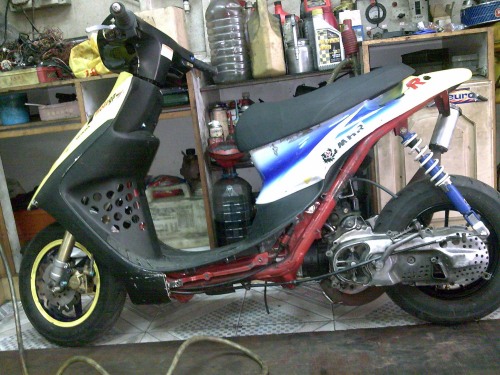

发表于 2009-7-11 19:25:39 | 显示全部楼层
操控性改上去沒什麼差別..只是改上去要花掉很多腦細胞..
怎樣改就是..秘密
我部賽車就是這樣改..因為賽車關係所以不用動腦在大綫上..
車已完成..還已下場練車中..但最近沒有拍過照..只能貼一張半成品..

发表于 2009-7-12 00:17:38 | 显示全部楼层
发表于 2009-7-13 09:22:21 | 显示全部楼层
这样没有缓冲的衬套了·· 你不发现么   这样直线可能不错  但弯道呢·
61
4977
4977
发表于 2009-7-13 09:29:47 | 显示全部楼层
发动机吊架孔上本身就有缓冲衬套,而车架上原本就没有,你注意观察JOG系列就会发现
