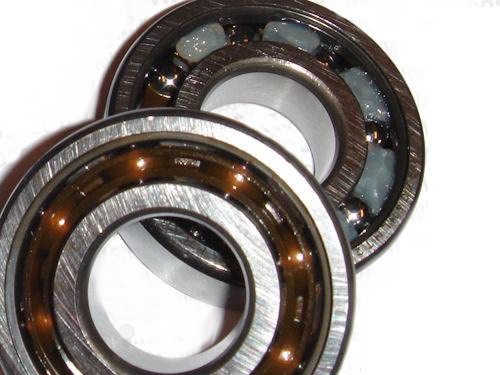

SKF七十多的是 6204/C3 ,钢骨架的,一般街用很耐用
但如果你的车用,就要用高转数的赛车轴承,即MALOSSI,POLINI,TOP等意大利厂商专门订制的那种胶骨架的SKF轴承
 二百多一个,好处是机器在极高温高压的情况下不会因彭胀而产生阻力。
