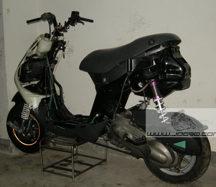

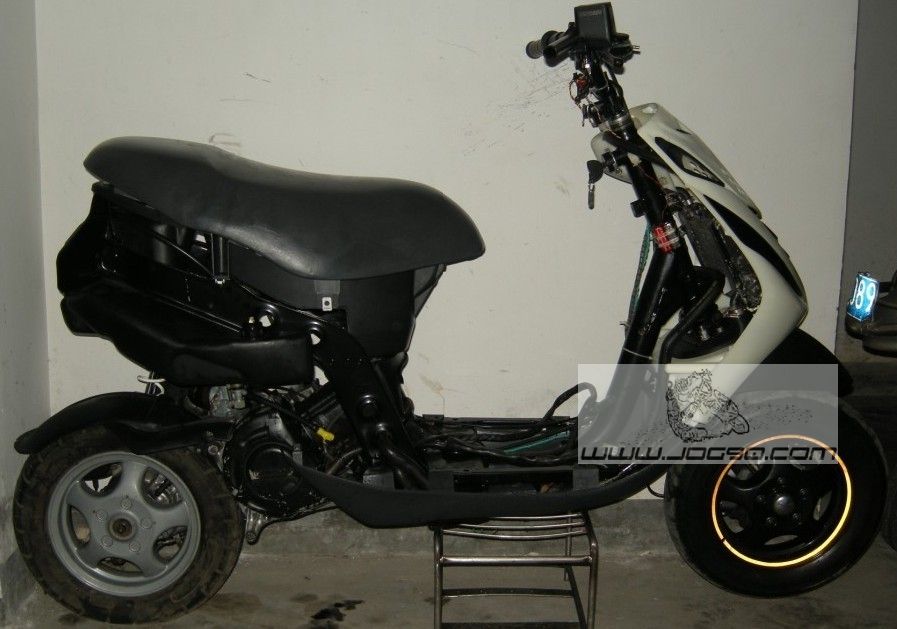

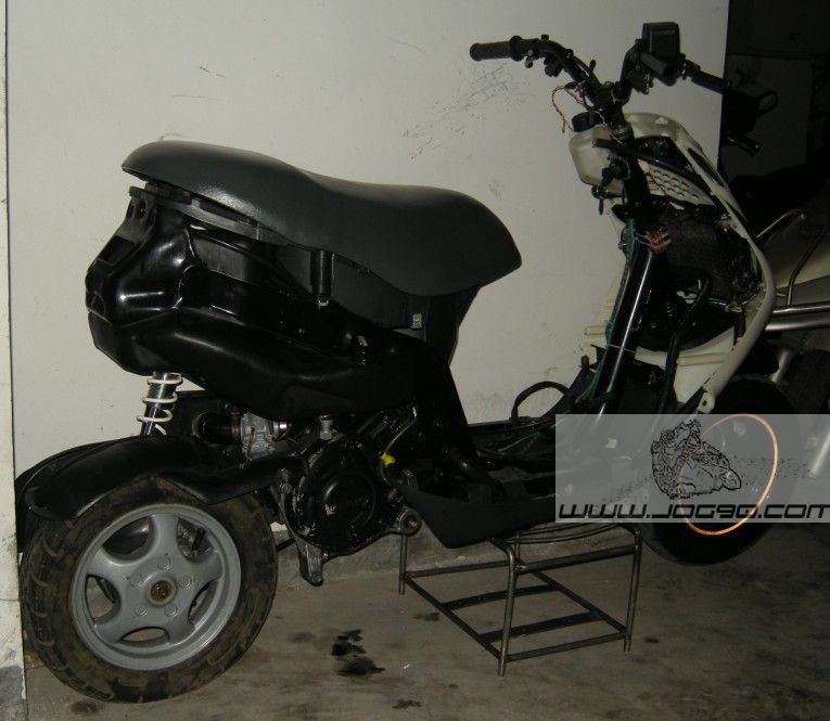

更新装车的图片

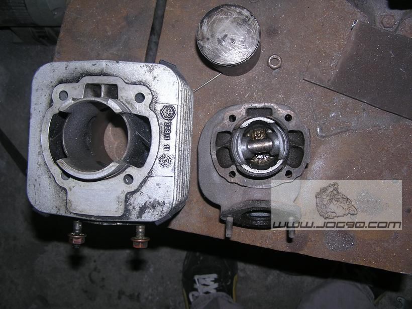

这缸我打算装在DIO或ZX上,估计成功率有八成以上。
 楼主| 发表于 2010-7-5 18:27:01 | 显示全部楼层
 用什么曲轴呢?原装的比亚乔125的曲轴?dio的箱体可以可以铣到这么大吗?要堆铝焊的吧?那不就是dio改领导125了?
