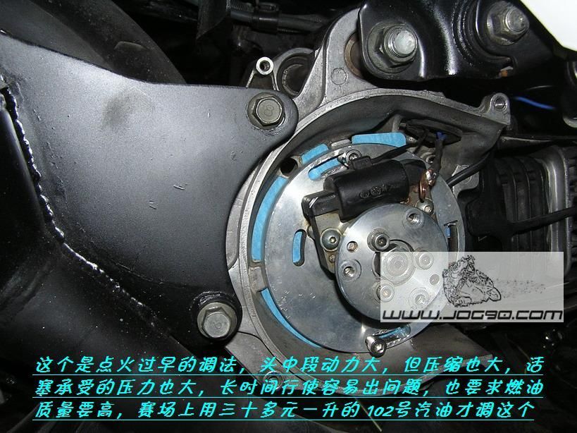

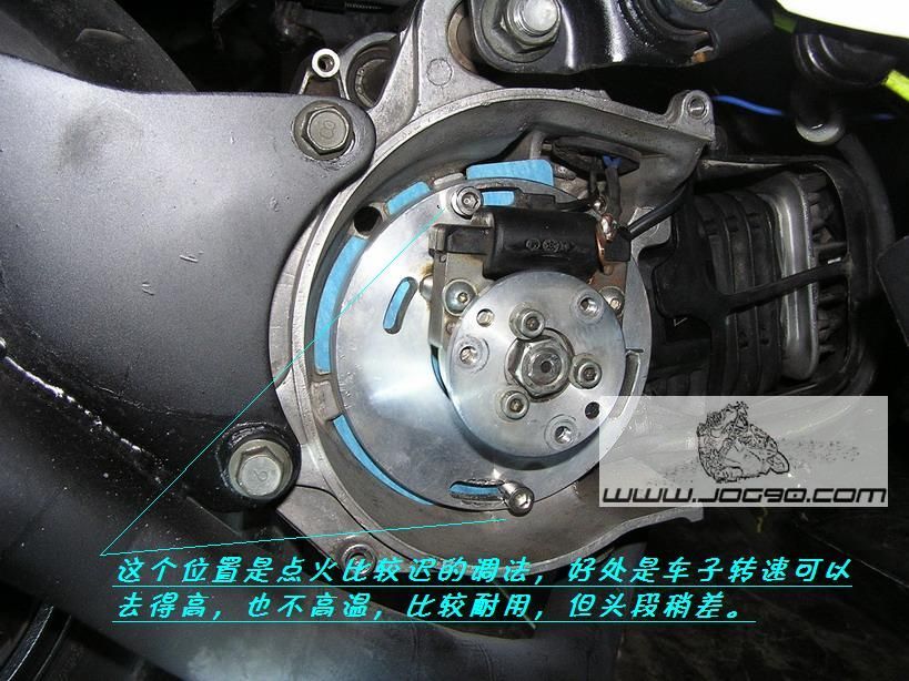

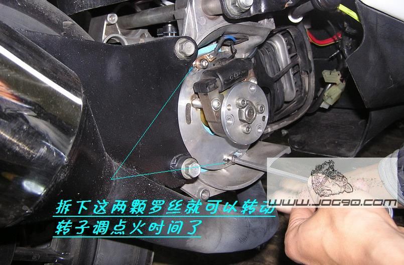

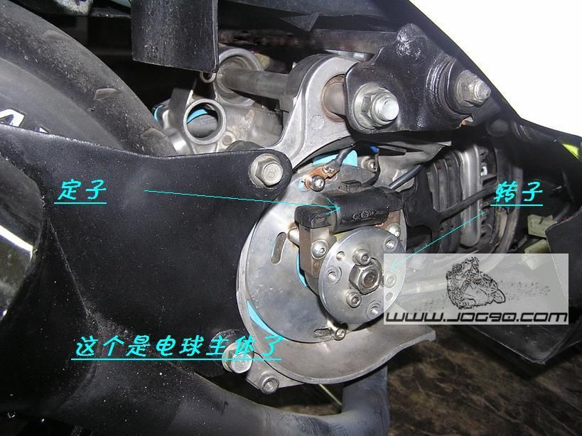

[此贴子已经被作者于2008-12-5 19:54:37编辑过]

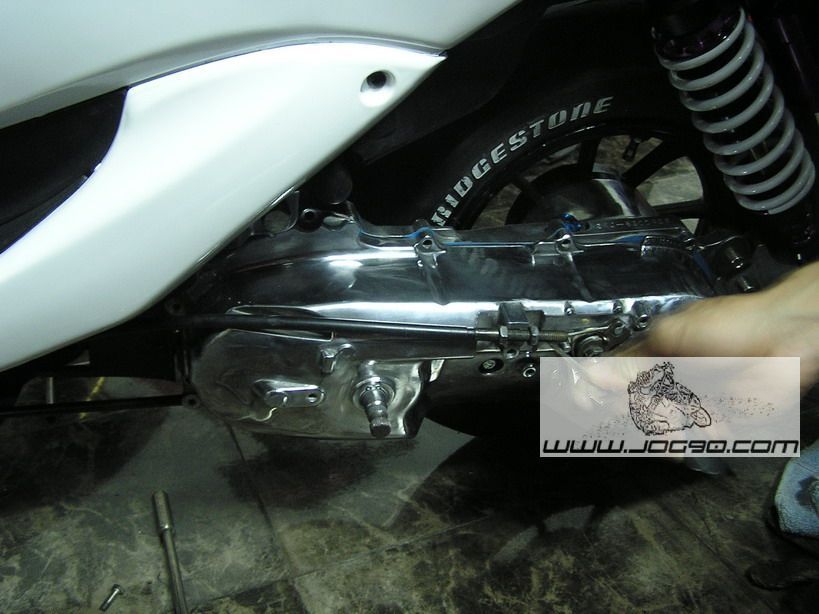

[此贴子已经被作者于2008-12-5 19:55:07编辑过]
