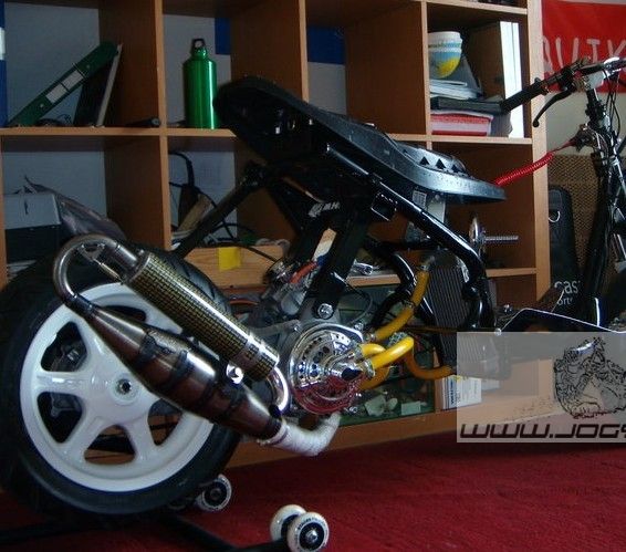

前段时间无聊搞的小玩意(龟速更新中)补了一个视频

好像水箱的出入水管接错了,不过国内好像不太注意这个。

你意思是汽缸排出的水应该先从水箱底部进入水箱吗?这个问题我安装时考虑过,主要是考虑到这样接可能另水汞的阻力更大,不利转数.因此我在水箱上加了一个排空的螺丝,和副水箱.谢谢指正.

车仔轻,避震好难调到好理想.装支钛尺想改善一下高速入弯会摆动嘎问题.

缸头是水循环的出水口,一般的水箱都是上面的口是入水口,下面的口是出水口,从第3和第6张图片上看,缸头出来的水管你接在了水箱的下水管处,按照你水箱的安装位置和热水往上的原理,这样应该是增加了水泵的阻力吧,感觉你车的水泵在把水反地心引力的往高处泵,还要经过一个阻力很大的水箱。
我认为这样接比较合理
