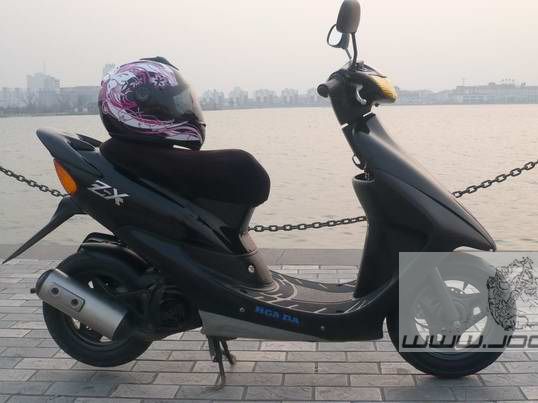

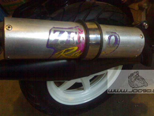

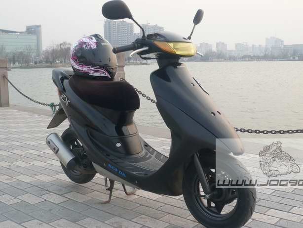

最近十一黄金周外带我们这里举行全运会单位特别忙,一点时间都没有,所以ZX一直没收拾好,前段时间用手机随便照了两张大家凑合看吧,改装地通纳2号前盘及珠,地通纳风扇,POSH铝点(非国产仿冒)KITACO皮带,ZERO上弯,更换前后新胎,原装烽火轮,前减换装的原装38GBL金减,后减搞的福禧100的原装后减(完美安装)其实这套配置弹性挺好,行街足够,本身我改车就是为了代步,所以缸、化油器都没改造,我改装目的就是为了省油,灵活,方便,前刹车以后慢慢会改鲍鱼及加大盘,进口钢喉已经买好了,等换盘的时候再搞上,以后也许会改低通那缸,那样化油器也要改掉,我本人比较讨厌冬菇进气的声音,而且那东西特伤车所以一直没愿意改。

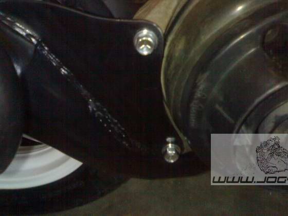

我也觉得是焊工的问题,富哥也改过吊架(后移从新焊接),到现在为止,也没见买车的说有问题吧,另外记得论坛这里还有个高手改DIO的吊架装JOG的发动机,好像还是下场的。当然这种改法在某些高手眼里也是糊弄瞎搞之列了。

128兄,改吊别的机头没问题,但是我个人认为不要把吊架整个的都割下来焊上去新的,因为踏板车结构不一样,它的引擎吊架受力太大,整个人都是坐在上面的,所以开裂的可能性较大,危险系数也较大,我哥们的卡吉瓦RIVER600起动坏了不好配到,直接搞了SRX600的机头上去,只焊了焊吊耳和改动了下副吊架,大结构没改,焊口不受力,所以安全没问题,他还改的小猴子,吊的WIN100的机头,啥都不用改,直接安装。我本人对改动车架不太感冒,我觉得操控才是最重要的,前后避震有 弹性就可以了,阻尼调好比什么都强,轮胎搞的抓地点,刹车搞好点,做到随心所欲就可以了,搞出来车不应自己的心还有什么意思啊,你说呢?

   有想过 特别是安全方面的问题 至于抓地阻尼什么的  我要求确实不高 车也不是拿来跑很快的 城里一般3-40   路上也一般也就60   很正常的代步车    焊接的质量 我非常放心   有非常的专业的技师指导    而且个人感觉 吊架的地方受力多是牵引力 转弯的时候受一点那个什么什么力 叫不出名字 发动机动力还不至于澎湃到把吊耳撕扯掉   你的zx挺整 我的zx也不错  只是外观没你那么讲究  鹅鹅鹅鹅鹅鹅鹅鹅鹅饿饿.jpg

当时拿去给船厂的老焊工搞的,老师傅功力深厚,加上船厂的极品焊机焊接质量不是一般的220焊机可比。
