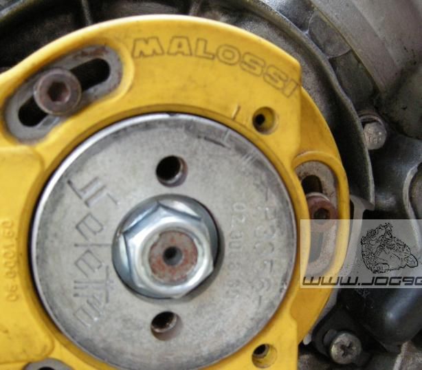

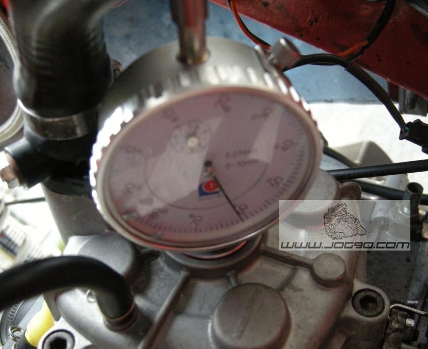

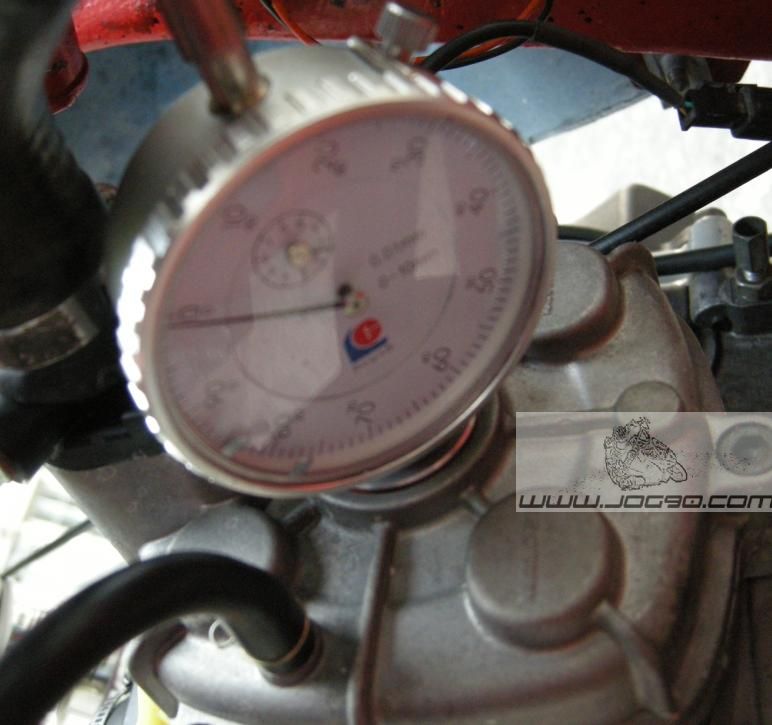

今天下午有空重新调了电球的点火时间,明后天可以找时间试下车了。

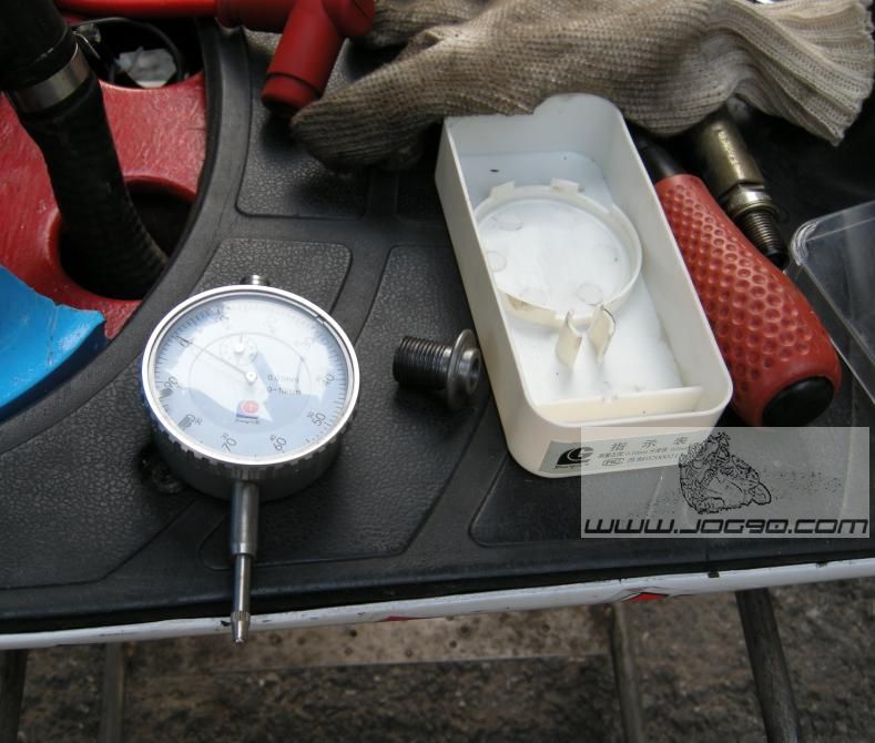

找人车制了一个表座,拧到火花塞空里,再把表插到当中那个洞里就可以测量上止点了。
顺时针转动曲轴,表一直走到9.6mm这个最大值就不再上升了,不管正转还是反转表的读数不会再超过9.6mm了,说明已经到了上止点。
退2.6mm。逆时针转动曲轴,直到表上读数退到7mm这个位置,达到了我需要的点火提前角。
转动电球黄色部分,使上面的标记和当中转子上的标记对齐,上紧所有螺丝。电球调校完毕,等待试车。
