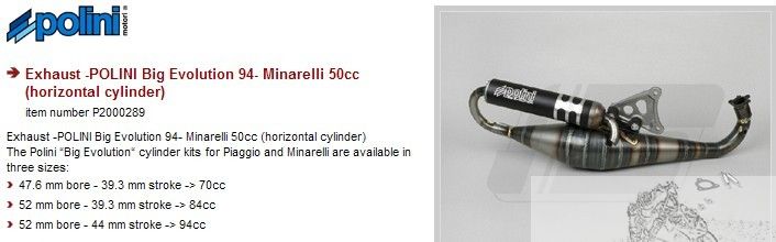

发表于 2010-8-22 09:23:24 | 显示全部楼层
改54缸,拉到400条左右,差不多105cc的排量,如果对你的车的东西有信心,又装了电球的话,可以试试malossi86cc 套件专用排气 或 polini95cc套件专用的排气。不要以为你的车的排量大,这2条排气会不够出。有钱就试试,动力搞好,其他到位了的话,说不定真能130-140
polini 2900元
malossi 3400元
