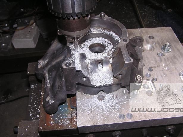

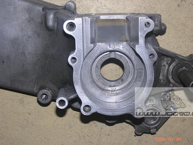

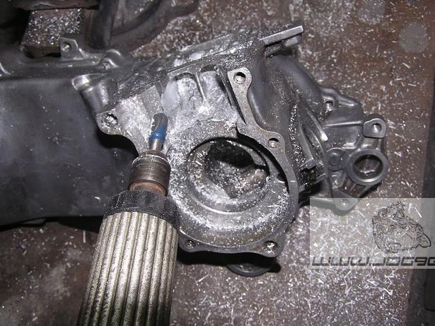

楼主: 肥铭
[原创]暑假作业,小改全组DIO

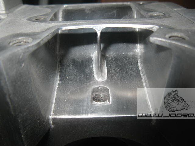

继续问问题。看了铭哥仔加工抛光的进气道,请看图里红色圆圈处,DIO进气道的中间都有一个小柱子。
为什么在抛光铣大加工进气道的时侯,不会把中间这小柱子铣掉的?!就算铣得很薄也会保留着。
其实保留它会不会对进气产生阻碍?还是它有起到其他什么重要的作用呢?

肥铭哥DIO作业,岩口味,强势围观一下,瓶颈就是在进气,不像卧缸机那么直接,手上有只12销的59活塞,解决进气瓶颈后装上去....144cc达成,嘻嘻,兴奋中....

进气道其实可以再宽大一点的,还有空间可挖掘的,对比一下zx的气道,就会理解为什么同是改121.5cc,zx会快那么多!

直接切掉就是啦,还过上面就不能铣得太薄,很容易断裂.

不愧是大师~~~手工真好!对比我的~~那个悲剧啊~~ 图片收藏了~~谢谢富哥哈!

大师··先完后用什么·可以磨得这么平整光滑·
发表于 2011-9-2 22:03:00 | 显示全部楼层
大师的图片,就是一本很好的教科书。。。收藏学习。。
