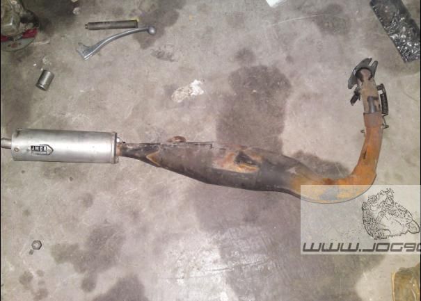

各位玩车高手!麻下睇下图中的排汽系属咩排子?属低扭定高速管?
觉得个样好似8耐,但又吾肯定。麻烦车友多多指点?知道此排汽的多多留言比小弟学野!

发表于 2009-11-14 18:48:06 | 显示全部楼层
高速管,头段很粗。

发表于 2009-11-14 21:28:19 | 显示全部楼层
你装的时候 打着火的时候 一试就知道了啊 有点憋的话就是 扭矩管 排气 顺的话 就是高速管  但这管 很好用啊!!!

发表于 2009-11-16 00:51:21 | 显示全部楼层
应该很难吹的一根管,很粗

以下是引用jog90在2009-11-16 0:51:21的发言:
应该很难吹的一根管,很粗
未用过吾知好吾好吹!!
系梗的话为何同一车(配置全部一样)分别用两种排汽,1:V8.  2:图上的。
用V8可以抬头,但尾段吾够上图中的过条快。用上图过条就头段好水皮,尾段一个字爽。
想问用第2条的话仲可以点调得到一比油就抬头呢?
发表于 2009-11-16 12:58:36 | 显示全部楼层
很简单,用更加轻的的传动搭配。

以下是引用wdj在2009-11-16 12:58:36的发言:
很简单,用更加轻的的传动搭配。
本身传动已经够轻了!用3.2和3.7克的珠,大弹2000转,细弹1500转了,压缩比11bar了。
还有办法吗?

发表于 2009-11-16 19:03:06 | 显示全部楼层
离合器有轻量化的吗?3克的珠子和1500的大弹簧也可以试试。如果传动没办法调了的话可以装个更大口径的化油器试试。还有电球也很重要,用了吗?
