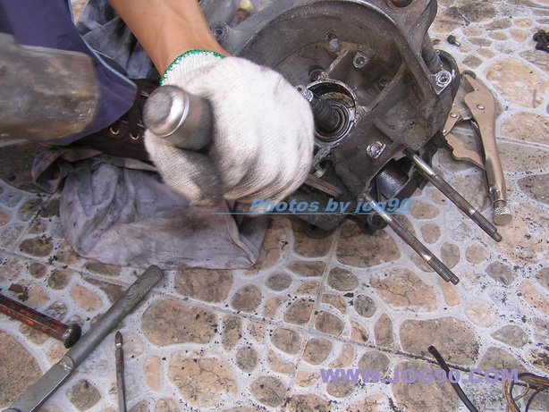

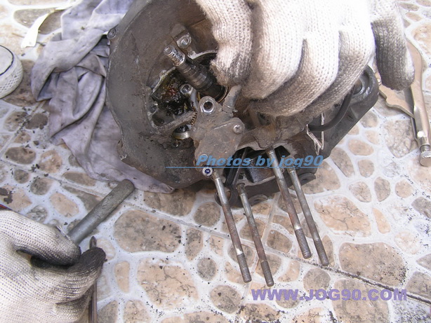

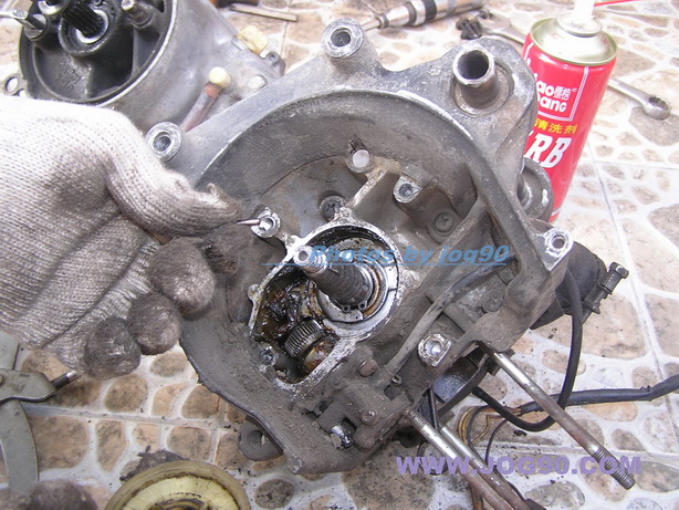

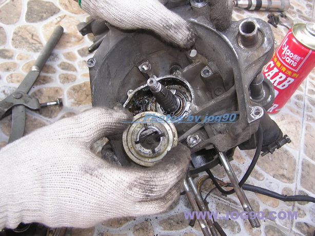

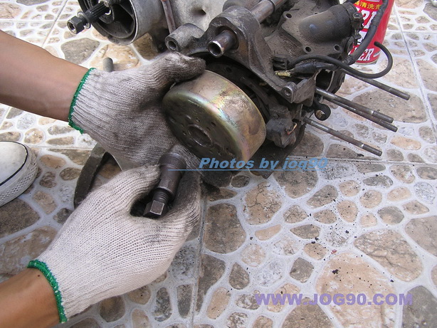

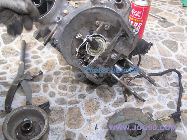

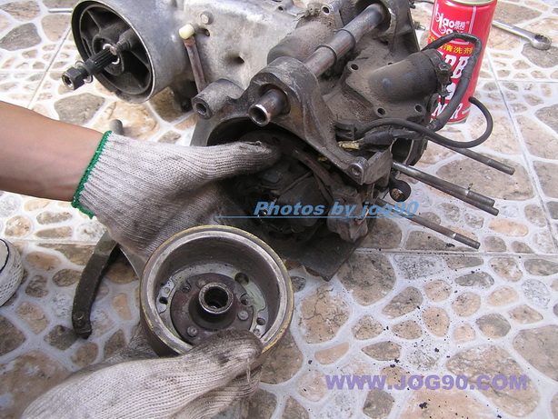

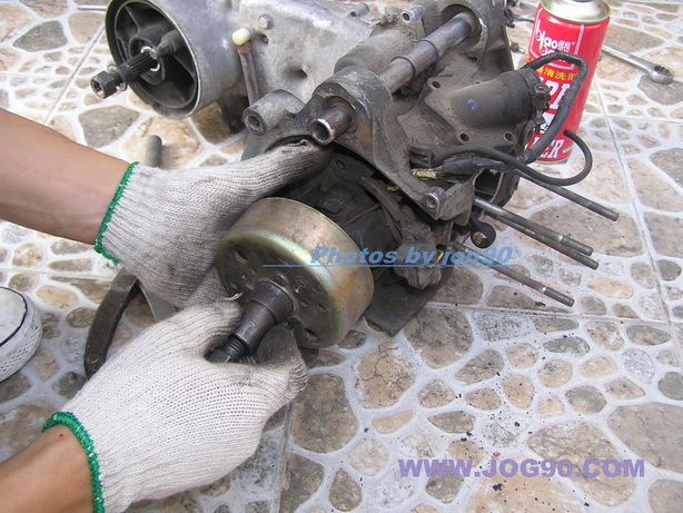

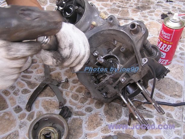

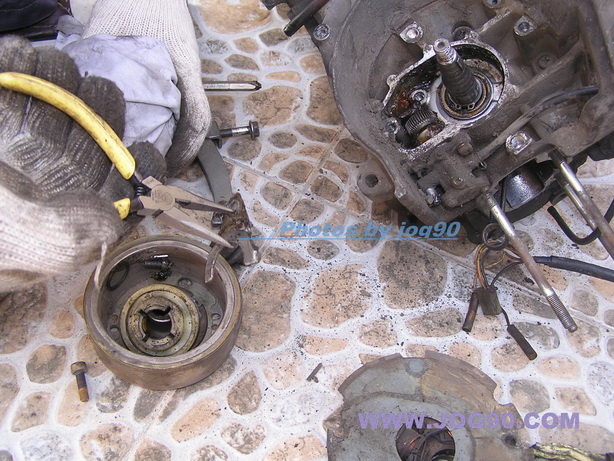

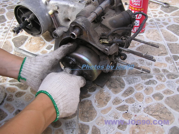

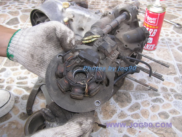

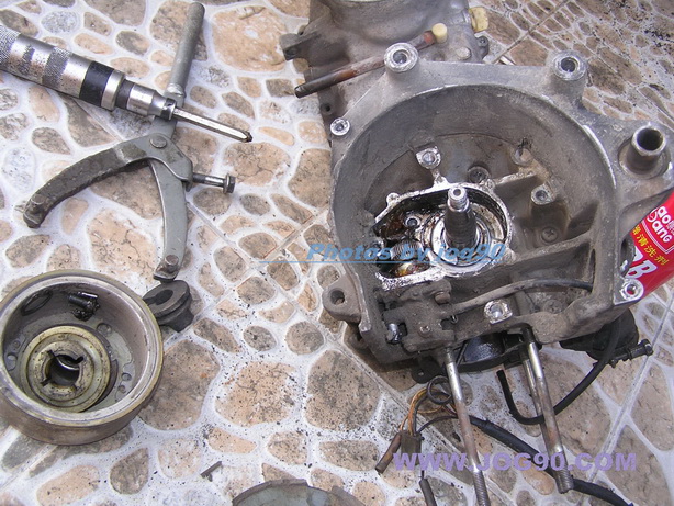

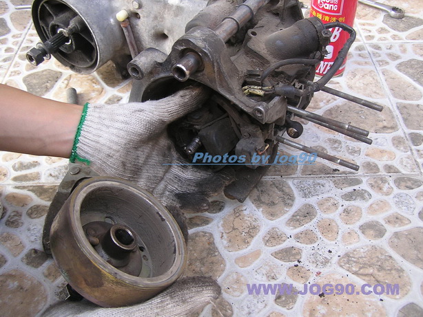

磁电机拆掉后,然后拆线圈,晕,居然装JOG90的2JA线圈,原装是3VP的,点火时间不同,要换。

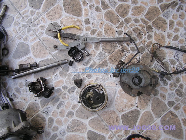

然后继续拆下去,直到把机油泵所有附件拆光。
[此贴子已经被作者于2008-10-01 13:30:03编辑过]

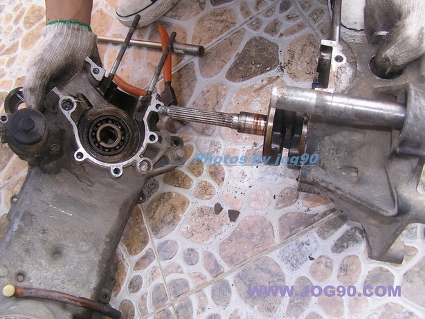

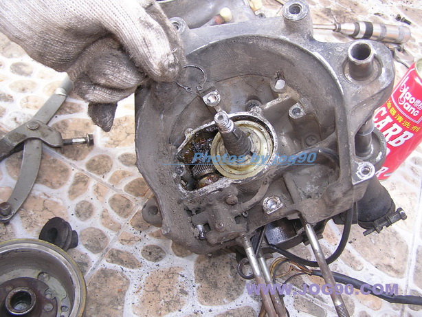

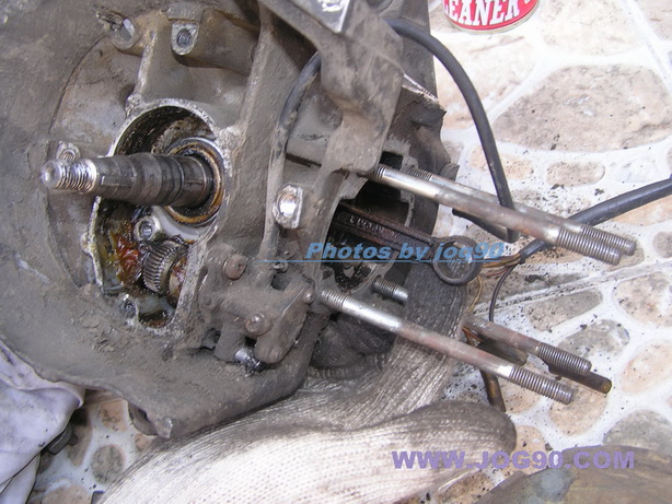

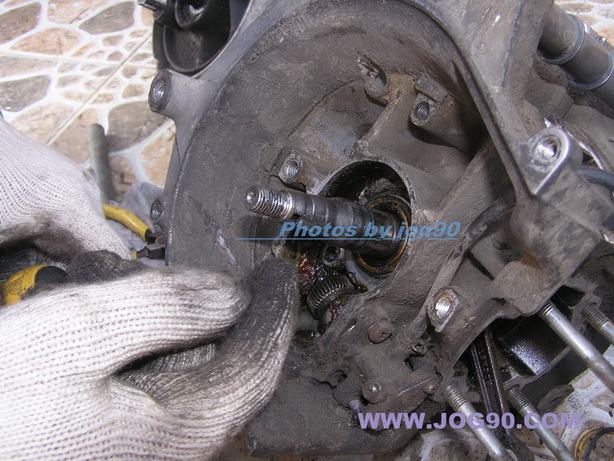

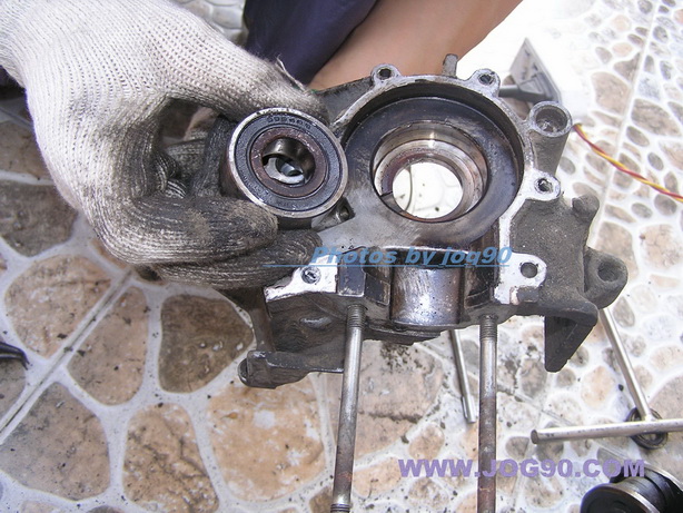

 楼主| 发表于 2008-10-1 13:52:34 | 显示全部楼层

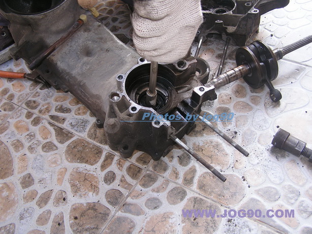

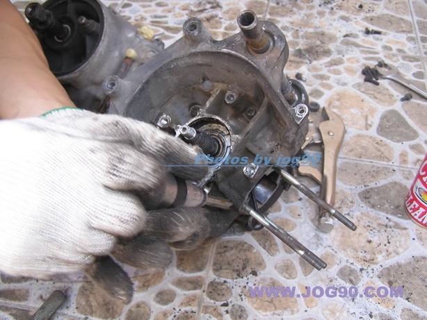

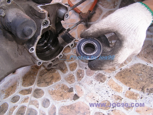

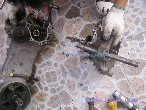

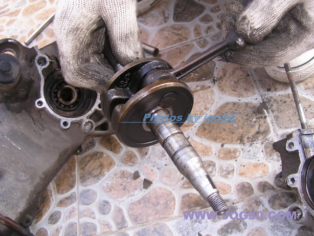

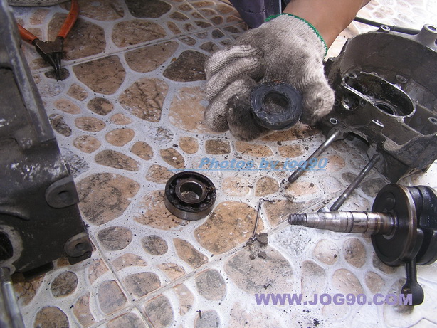

移开机头吊架那圆管的卡簧,把圆管从机体中打出来,拆下磁电机那边机体紧固曲轴箱的六个罗丝,再一次晕倒,居然用手可轻松分开两边机体!通常做法是用开箱工具把曲轴从其中的一边机体中顶出来,然后再顶另一边。也好,省下一步骤。然后细心观察曲轴箱是否有问题,原来问题出在曲轴上,曲轴已不是原装品,曲轴连轴承位置居然可以轻松分开,曲轴端出现了严重磨损!如果问题出现在曲轴箱上,轴承位磨损的话,就白费心机,整个机头报销算了! 19.jpg
 楼主| 发表于 2008-10-1 13:56:09 | 显示全部楼层

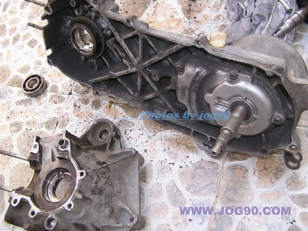

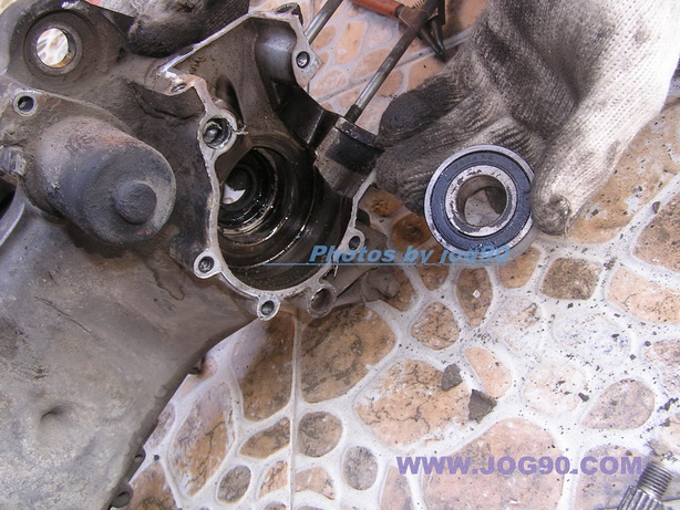

然后打下轴承,轴承其中一边油封然后没拆掉,搞笑。

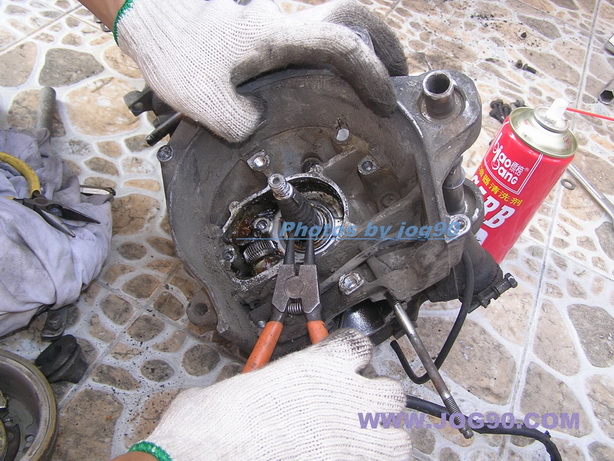

再把原本漏气的曲轴油封拆下来。
 楼主| 发表于 2008-10-1 13:58:33 | 显示全部楼层

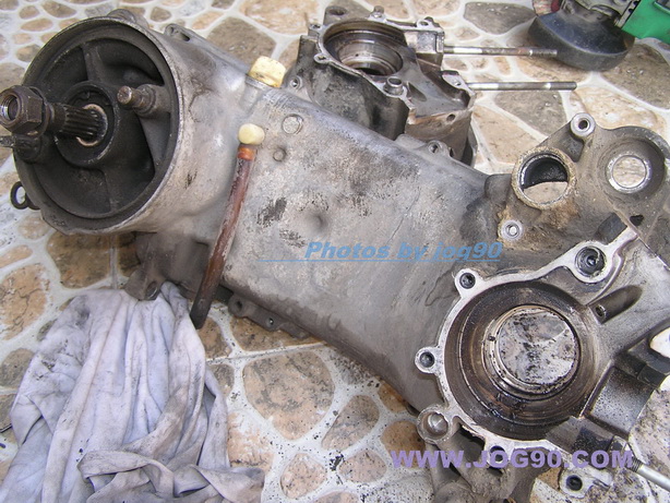

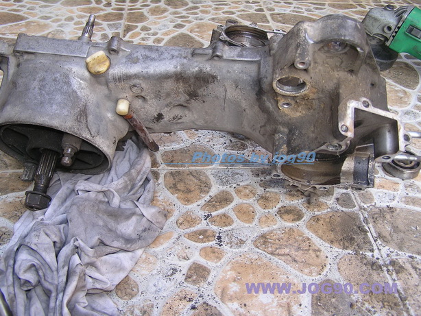

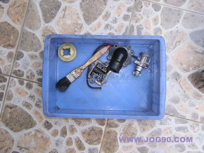

 楼主| 发表于 2008-10-1 14:13:27 | 显示全部楼层

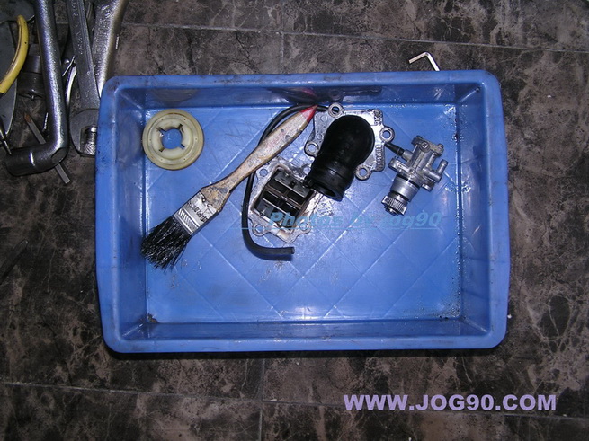

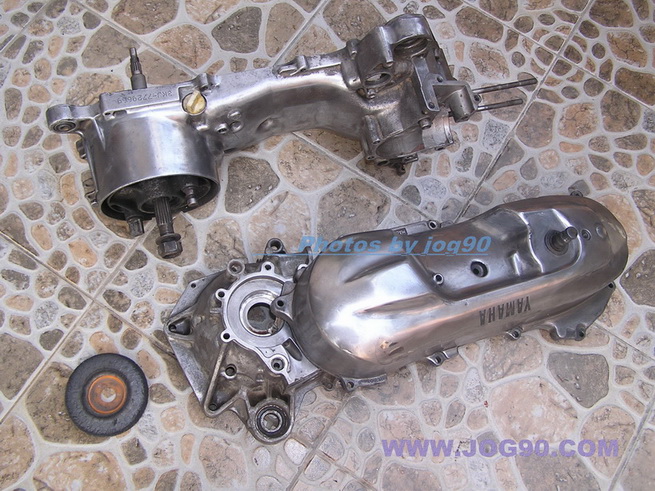

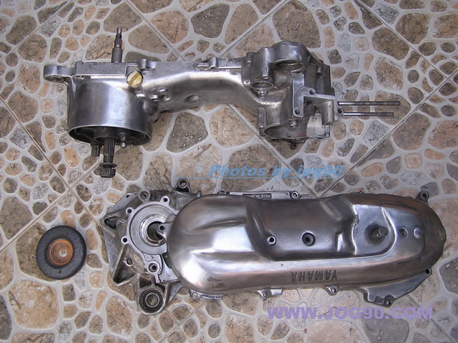

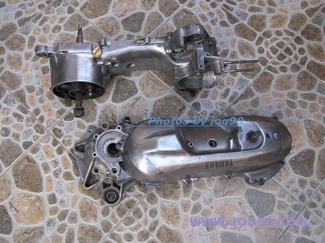

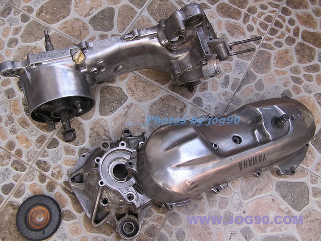

 楼主| 发表于 2008-10-1 14:14:11 | 显示全部楼层
