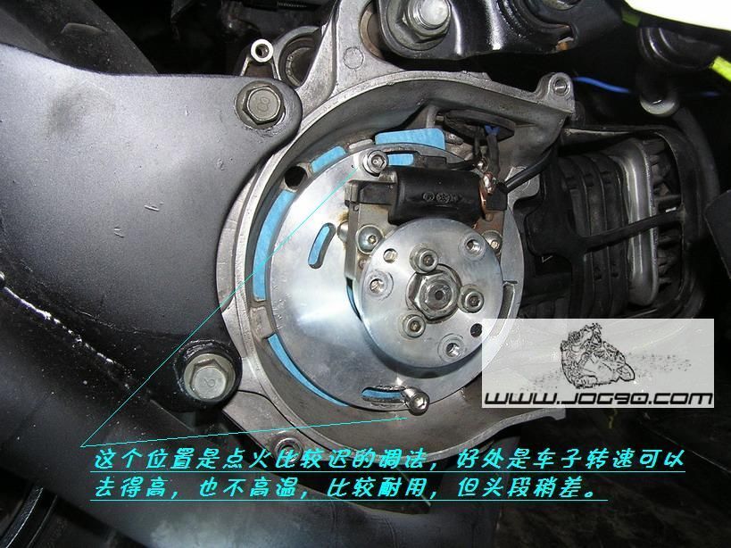

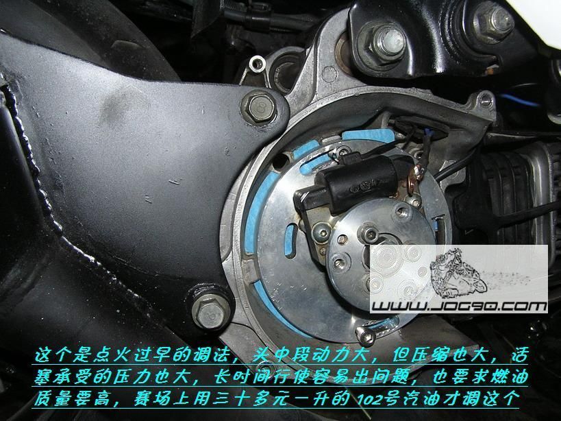

大师 发一个怎么调点球图片吧
33
99
13542
发表于 2010-1-11 05:10:02 | 显示全部楼层 |阅读模式
发一个怎么调点球图片吧  教教我

大师以前好像发过调电球的图片
33
99
13542
 楼主| 发表于 2010-1-11 15:18:11 | 显示全部楼层
我没找到  晕
发表于 2010-1-11 15:22:05 | 显示全部楼层
