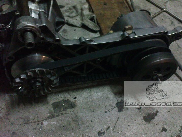

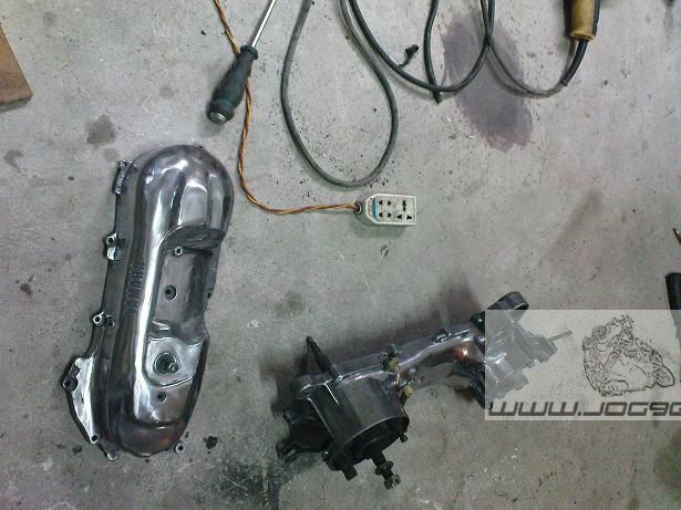

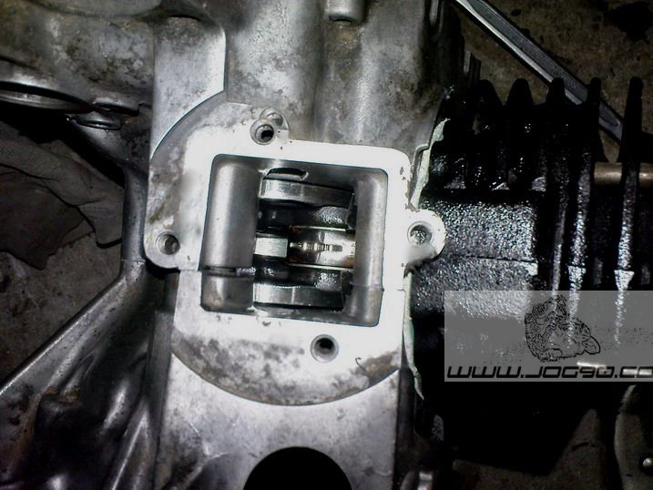

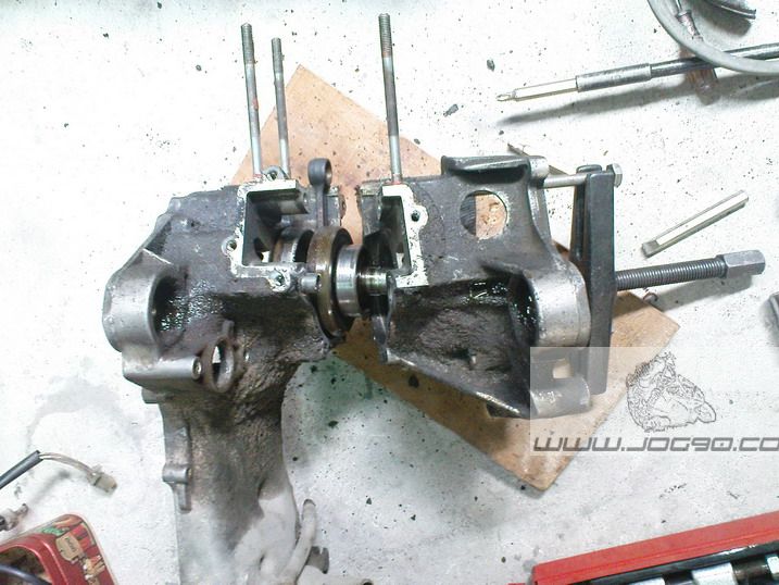

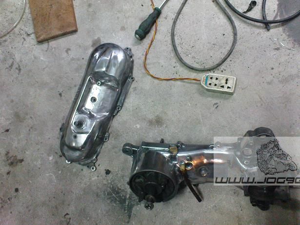

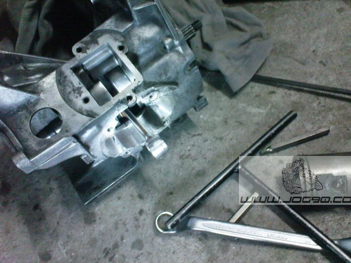

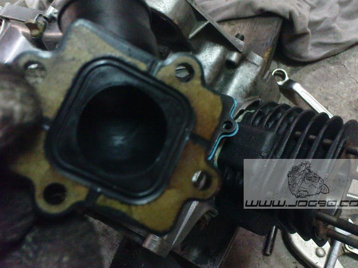

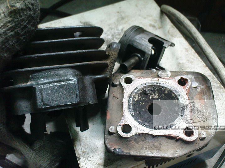

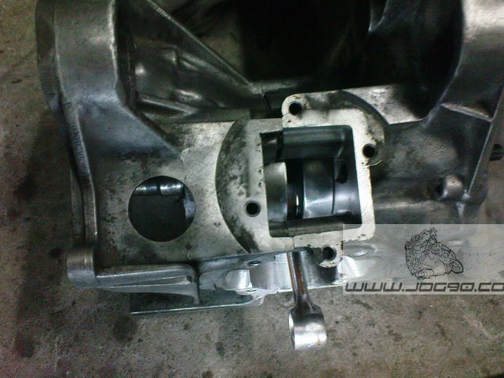

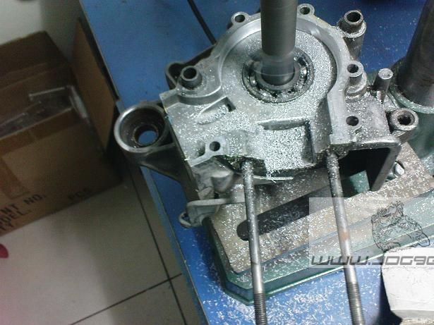

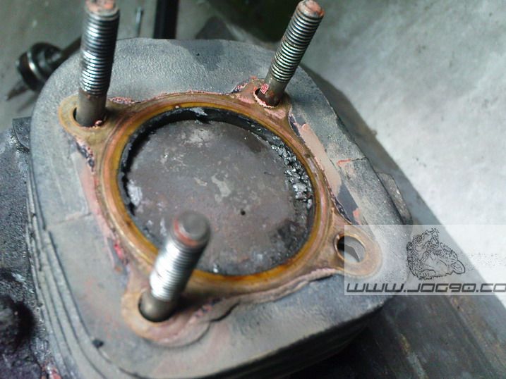

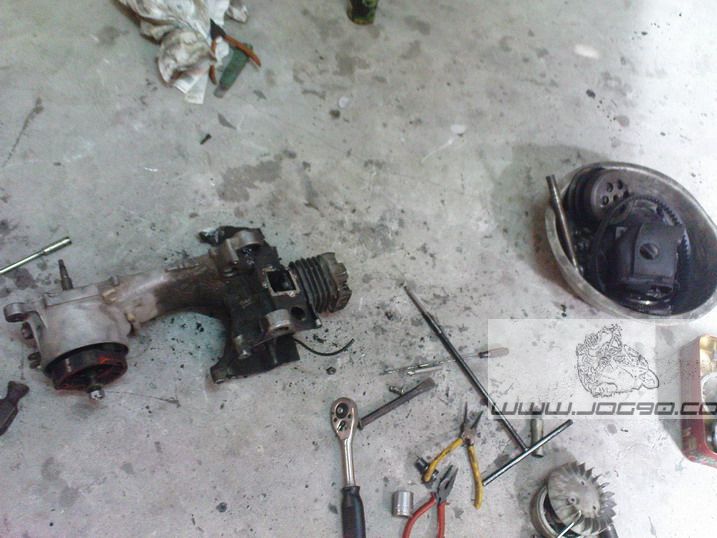

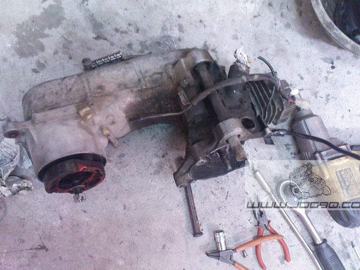

已拆开了,问题比较多

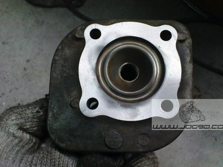

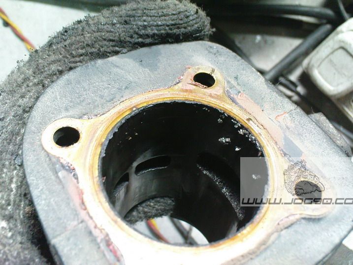

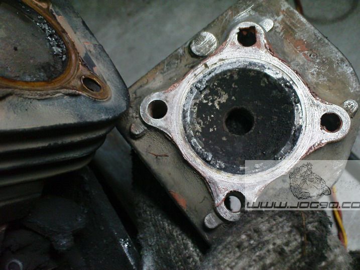

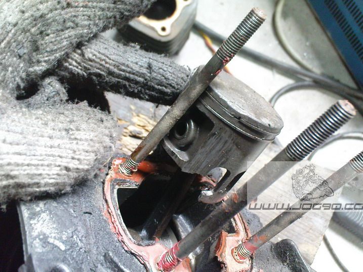

活塞碎了,导致中缸拉花
曲轴不是原装的
传动件磨损得比较严重
尾牙响,尾牙大轴的轴承严重磨损
传动盖太残旧,抛光相当麻烦
清洁好机器再打磨抛光之类
然后加大曲轴箱
 装下FRC配重曲轴
然后是4DM缸,加大歧管
车薄3VR原装缸盖加大压缩
大概都完成了七成工作

森全的活塞怎么会碎裂的?
3505
3505
发表于 2010-3-1 01:47:39 | 显示全部楼层
在那个号称“神人”某Z的眼睛里当作是宝物的CS活塞正是这个结局了!
