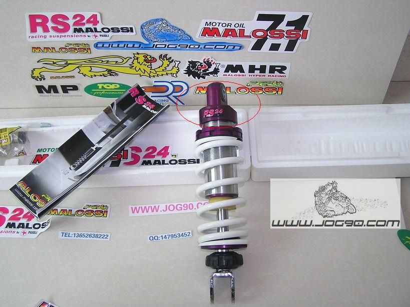

图上红圈的避震耳可以拆开的吗?拆开后会对避震桶主体造成影响吗?我的避震系比亚乔用的那种
发表于 2010-3-6 01:35:44 | 显示全部楼层
没拆过这里,我认为有牙的地方应该可以拆的,无事拆开干什么?

发表于 2010-3-6 01:39:47 | 显示全部楼层
可以拆的!!
拆看应该 有个小气嘴!!
发表于 2010-3-6 13:59:40 | 显示全部楼层
说明书上有结构图,气嘴是氮气的

以下是引用jog90在2010-03-06 01:35:44的发言:
小弟的避震是在货场收的,对应的车型是比亚乔,而且避震头的那根螺丝断了,加上又有漏油现象,所以换下油封再加以改造成上图那种的避震头
