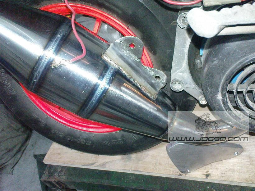

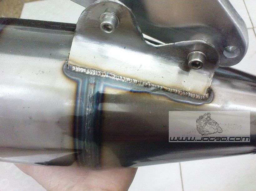

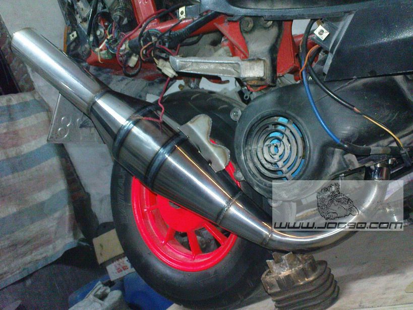

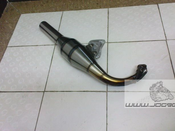

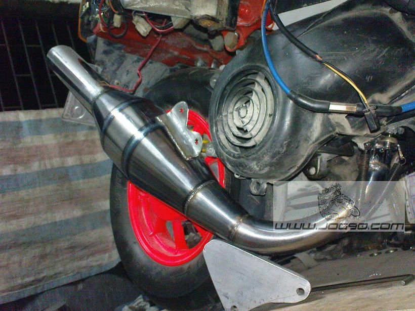

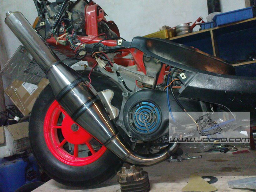

航仔,你订的排气管几乎完成了
28口径,一般的单环吹应该不难,出力点在7900转。
消声材料用汽车喉的金属丝,耐高温!
