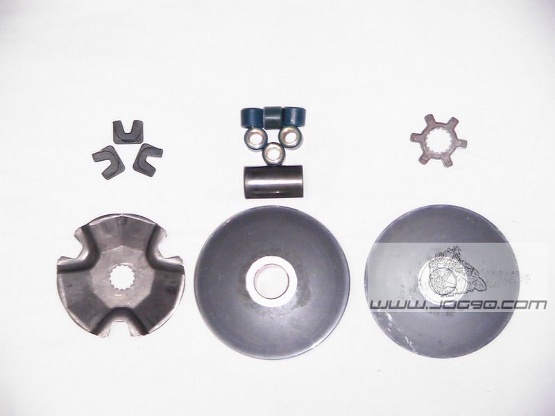

大师请帮忙看一看这款  ,JOG90CC变色龙普利盘, 起步加速效果如何啊???
珠子 风叶 压盖 全套都是变色龙。

   适合民用改装```

跟原装盘比较  哪个起步加速 好呢?
发表于 2009-1-13 13:38:29 | 显示全部楼层
图中的起步不会好的,估计作中尾段加速用的性能高一点。

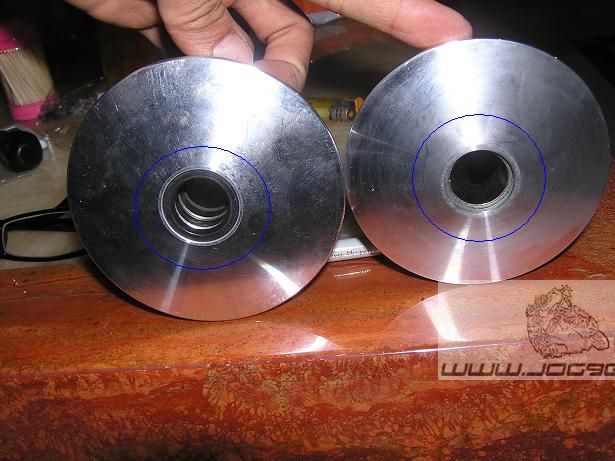

再看一下我图中的那种,圈住的部分有利于皮带能到珠盘萧上,皮带能吃到底,直接有利于头段的发挥。

师傅那个好像不错哦!
