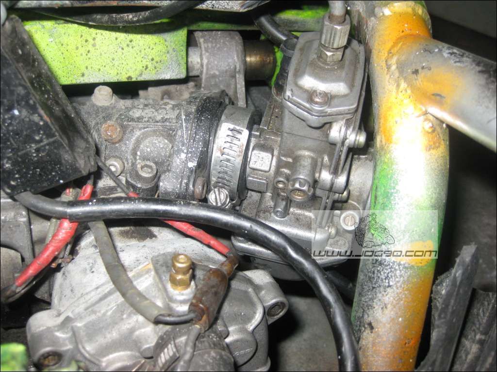

大师我的化油器是TM28.排气是台湾小赵的。缸和曲到是MALOSSI.  现问题是缸和排气那接口位出油。下图。
 化油器难调。有时好好力。起步可翻.55可起头。有时起步好慢.要45才来力。
请大师指教

发表于 2010-5-1 20:29:35 | 显示全部楼层
更换排气垫·~~

 楼主| 发表于 2010-5-1 20:41:00 | 显示全部楼层
还有排气是下场的。好大声。我想在后面加个弯管消声器下去。有无影响校果丫。

 楼主| 发表于 2010-5-1 20:44:13 | 显示全部楼层
以下是引用zr50cc在2010-5-1 20:29:35的发言:
更换排气垫·~~
是用弹弓的那种。无排气垫点。 问题系什么会有油出丫。烧吾完吗。
发表于 2010-5-1 23:52:09 | 显示全部楼层
接口位可以加点密封胶上去,反正不用拆的。
化油器帮不到你,旧TM28调不好的,通常洗干净化油器后再把油针调高一格,稀一点会改善一点。
二冲车开不快通常会有油漏出来的,烧不完全的
发表于 2010-5-2 08:48:16 | 显示全部楼层
 漏油的问题可以把排气接口拆下来在上面车2道槽,套2个O型圈上去,起到密封作用,再适量的涂点密封胶。
比较旧的2手化油器最好可以把里面的油针油嘴吊桶等等的附件都换掉,磨损太厉害了会使化油器工作不稳定,不过这样下来还不如直接买个新的。

 楼主| 发表于 2010-5-5 20:59:36 | 显示全部楼层
还有排气是台湾小赵下场的。好大声。我想在后面加个弯管消声器下去。有无影响校果丫.
发表于 2010-5-6 01:59:36 | 显示全部楼层
加一段大一点的弯管然后再接个尾管上去,变成下弯,会静很多,不过高速肯定差了
