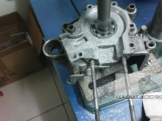

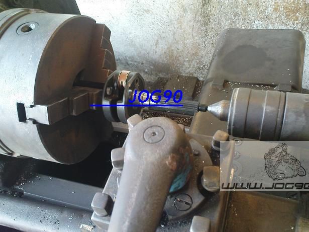

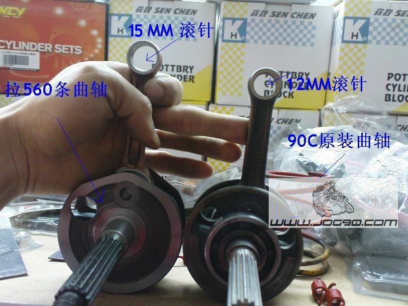

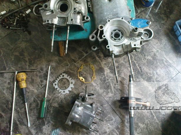

jog90改 森诠54缸 pgm3活塞
拉 560条曲轴  15mm梢
实际排量 109cc
等连杆和转换板自做好后就装pgm3中缸,560条曲轴!
先上一部分图

见到大师改的这个我太兴奋了 我早些年也改过一台  是用BWS100的机器改的 拉450条曲轴 换的GP RS125的中缸 用的RS125的活塞  不过连杆要用其他车的  因为PGM3的活塞是15销的  我是用CNC做的一个转接座 大师用的也应该是BWS100的改装曲轴吧 装到JOG90的箱体上要重新车掉装轴承的位子才装得上6204  PGM3的汽缸还要车薄缸壁  这才叫异种移植    呵呵 总算看到志同道合的啦  哈哈  期待您的作品早日完工!!!!!!!!!!    我不知道怎样插入图片  改天我也把我的作品发上来看看  大家一起研究研究

原来前辈已先行一步!高人!
装RS125缸也是我最终目标,大家有机会一起坐下来好好研究。
其实96年以后的RS125也是15MM梢的,跟P3一样。
由于只是试验性质,所以拿套便宜的p3缸来试。
[此贴子已经被作者于2009-2-6 11:52:59编辑过]

曲轴箱不算薄,还不够改DIO的薄
耐用性更加没问题,PGM缸加原装活塞,全力操也不存在任何问题
关键是行程不是很理想,压缩比也要设定好才能发挥应有的实力,这几天一直在试。
