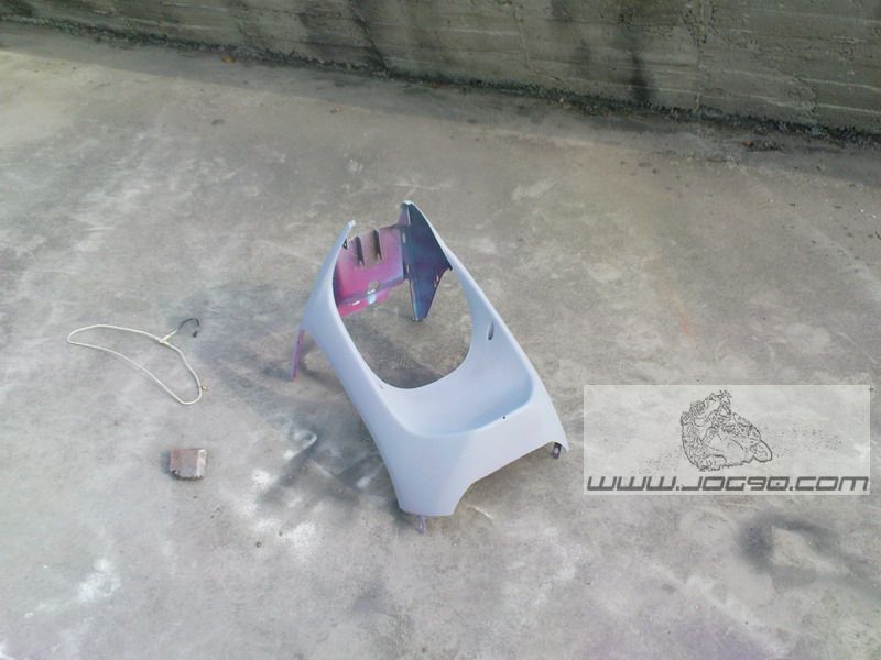

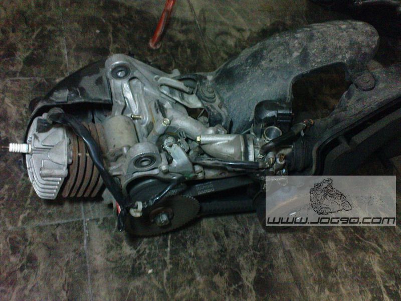

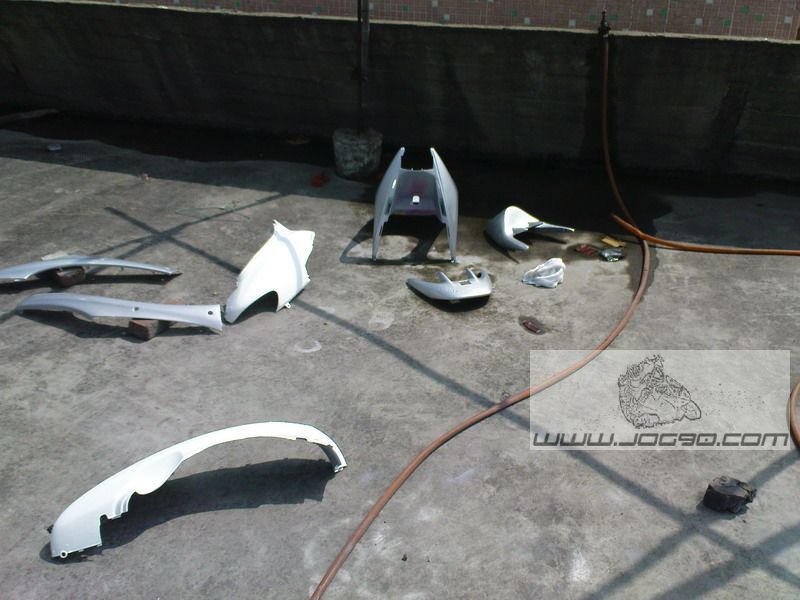

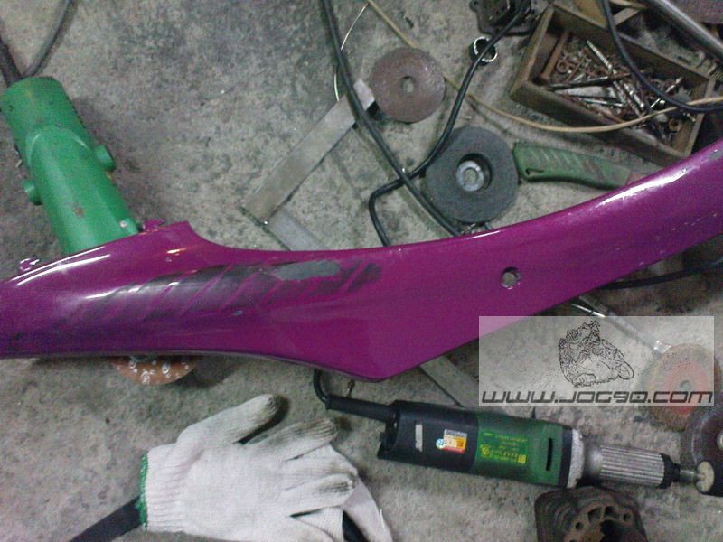

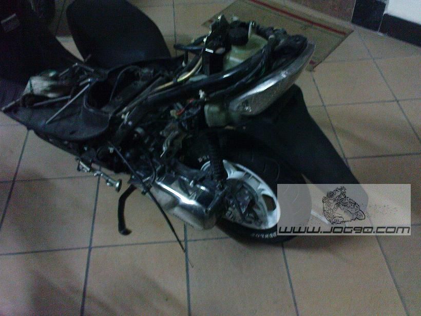

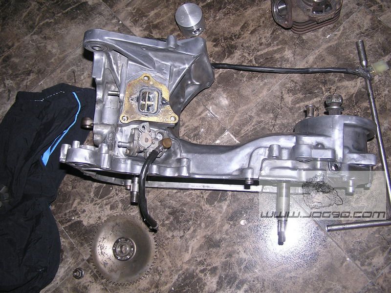

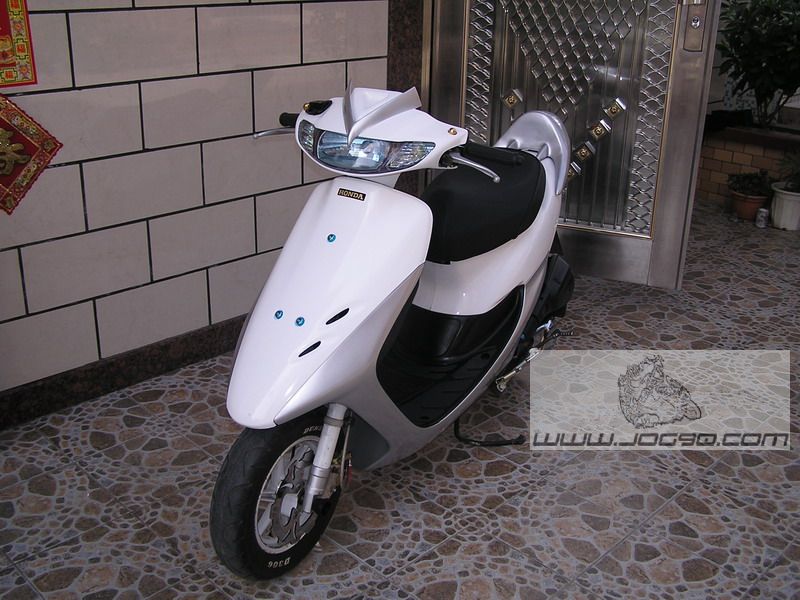

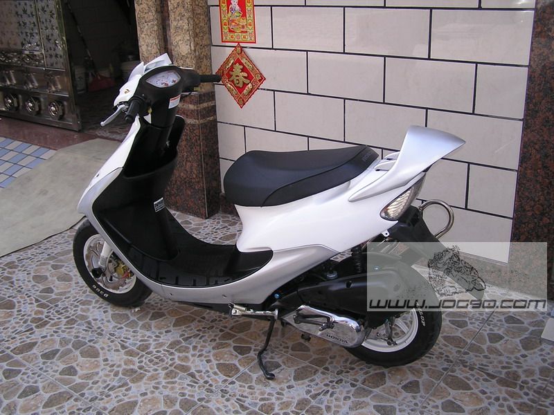

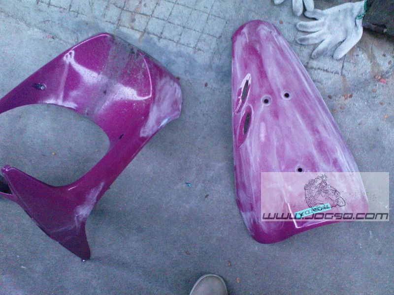

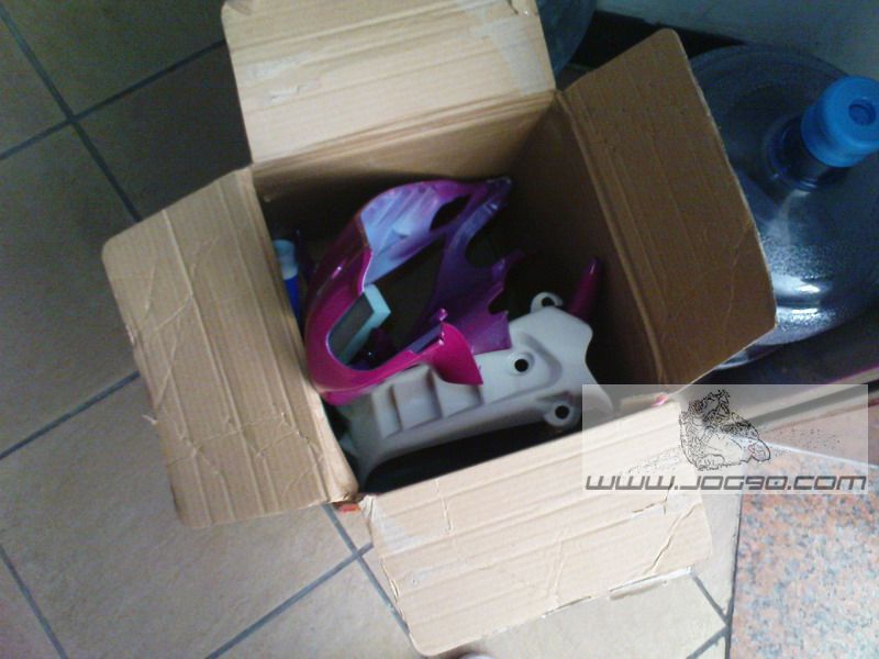

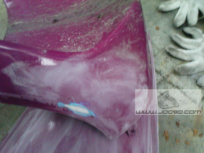

今天有空便拆下来。

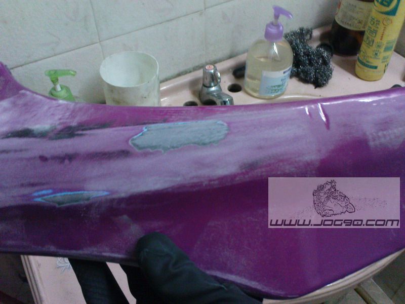

被华宇货运碰花的侧板

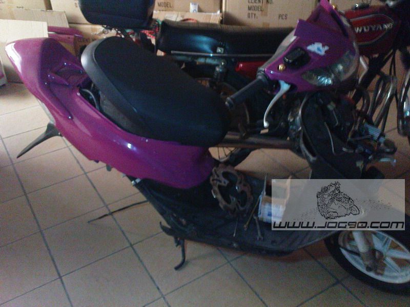

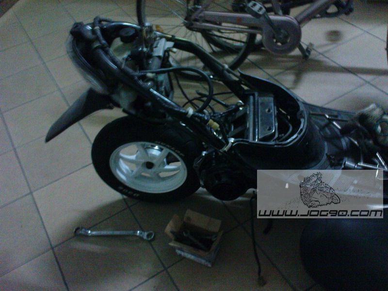

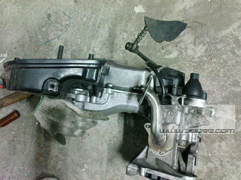

很快就拆下机器
丢失了的机器绝于找回,又是华宇!可恶!

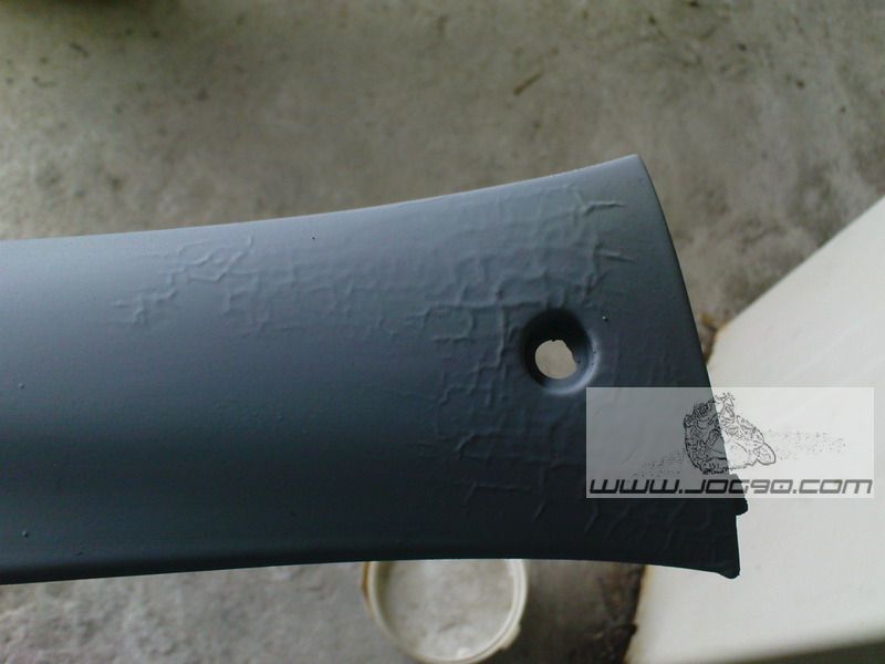

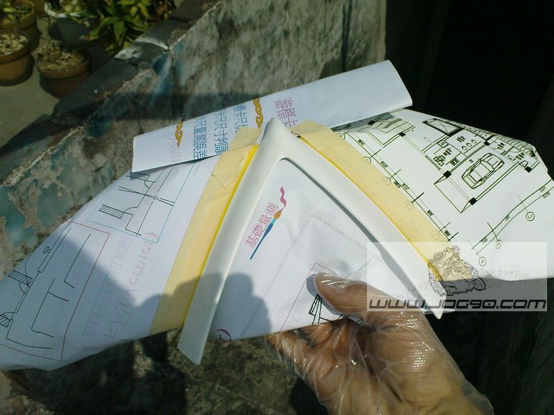

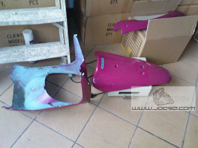

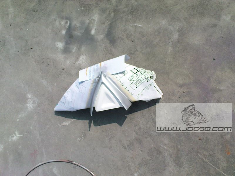

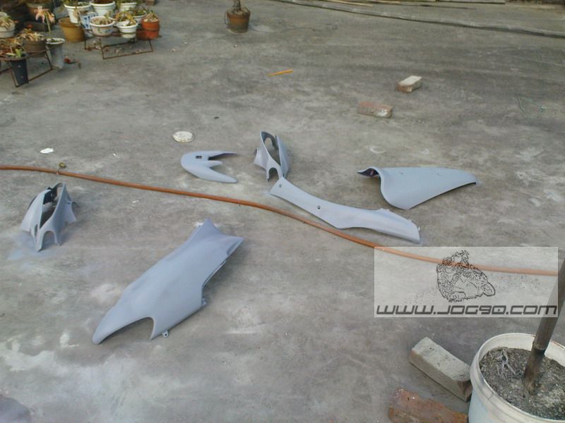

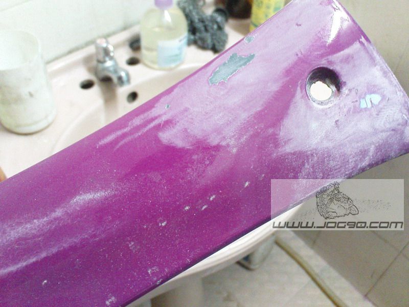

清洁和打磨一下,准备喷上底漆

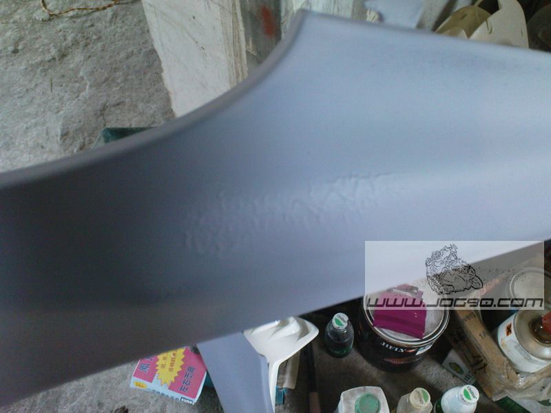

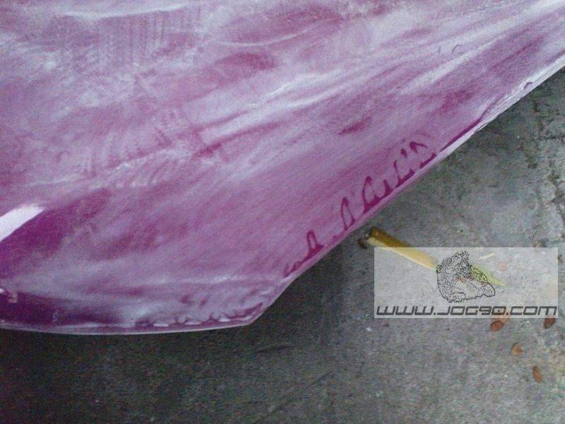

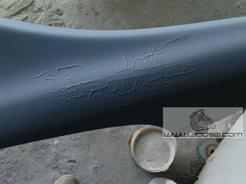

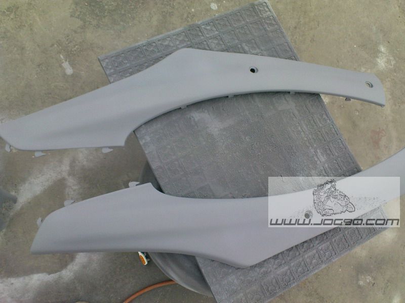

喷上底漆后,出现咬底现象,说明原车的油漆十分差,结果用脱漆剂全部除去旧漆再重新喷底漆。

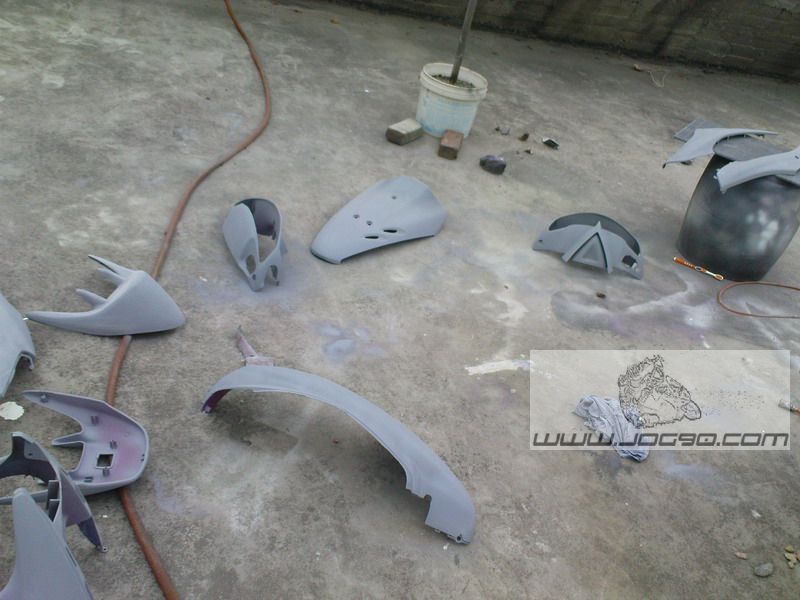

 重新喷上底漆

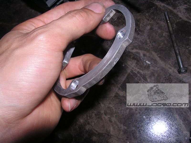

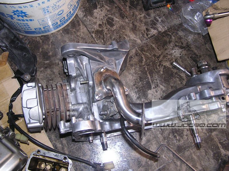

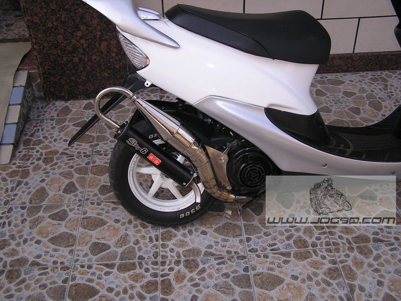

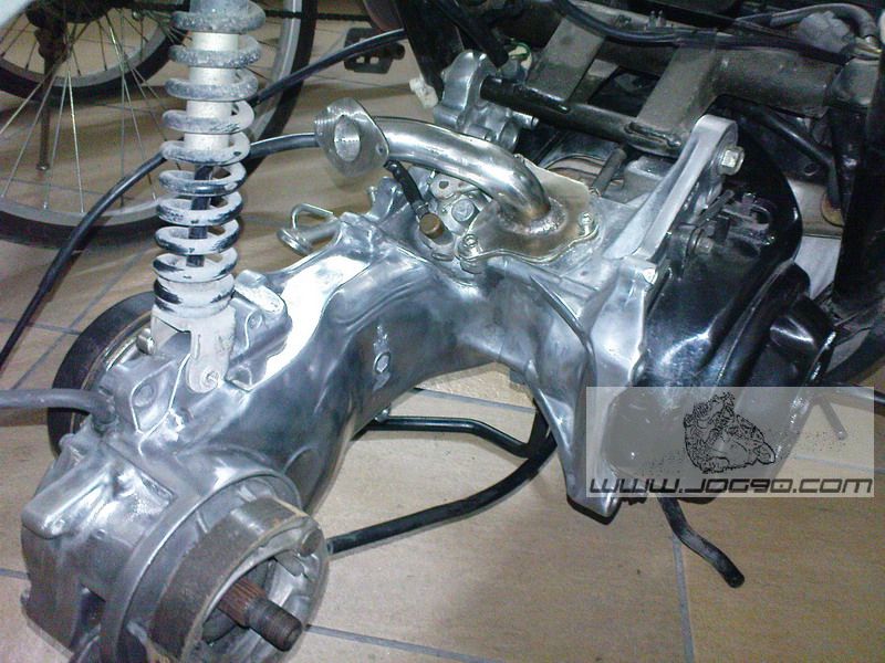

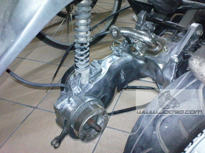

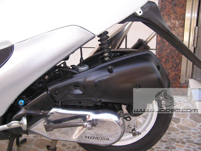

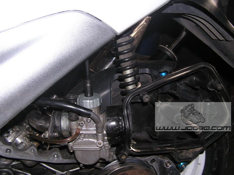

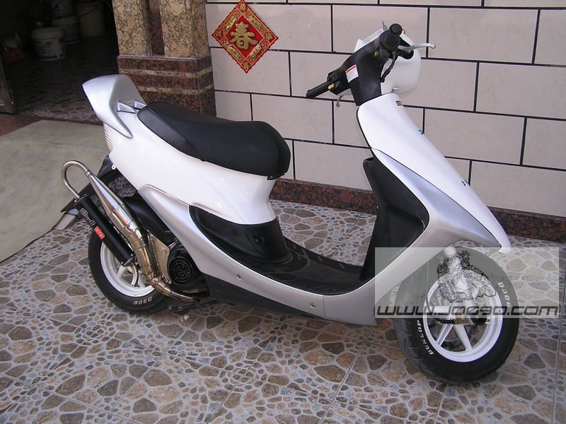

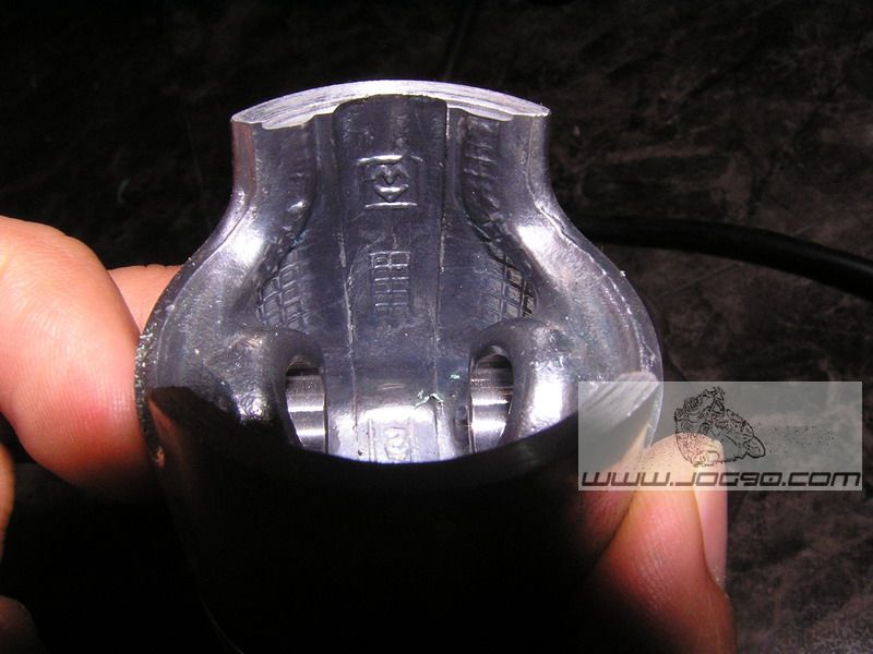

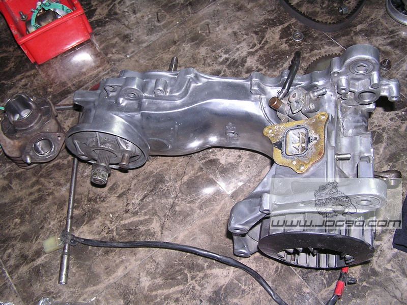

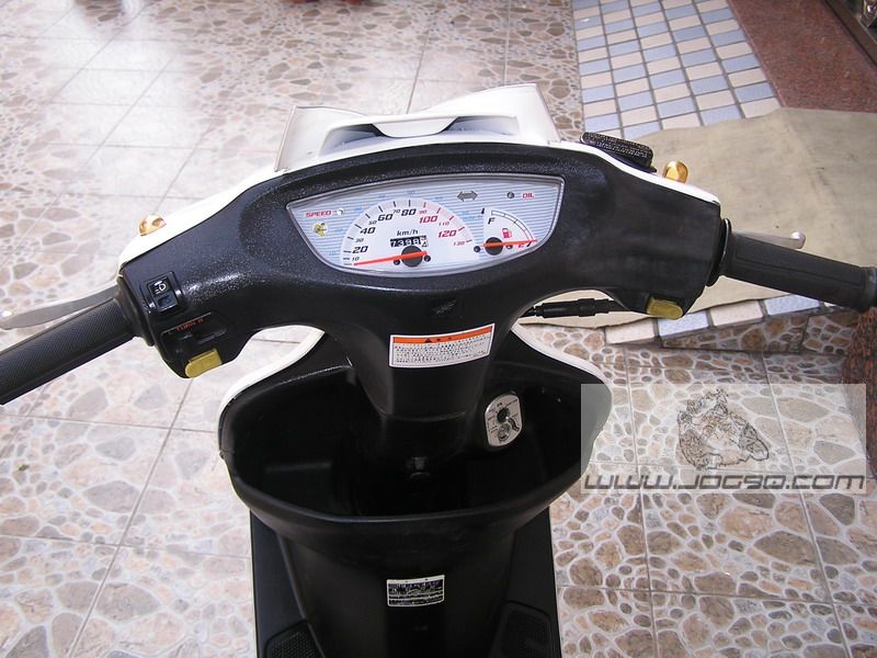

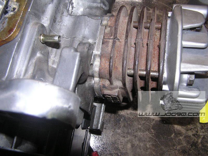

机器改装过程:
曲轴箱内部改装实属秘密,省!

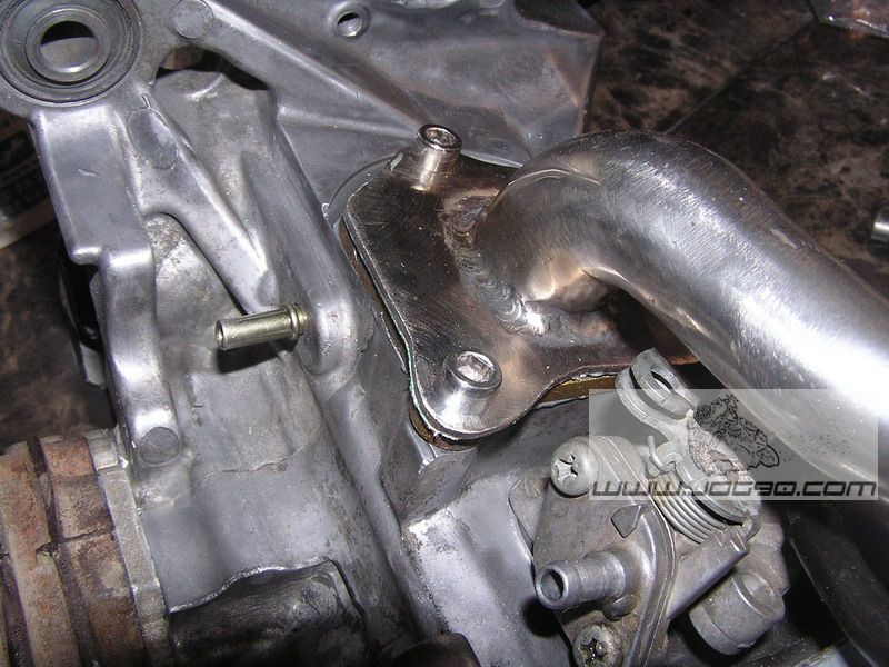

不锈管手工制歧管,目的是能装原装空滤

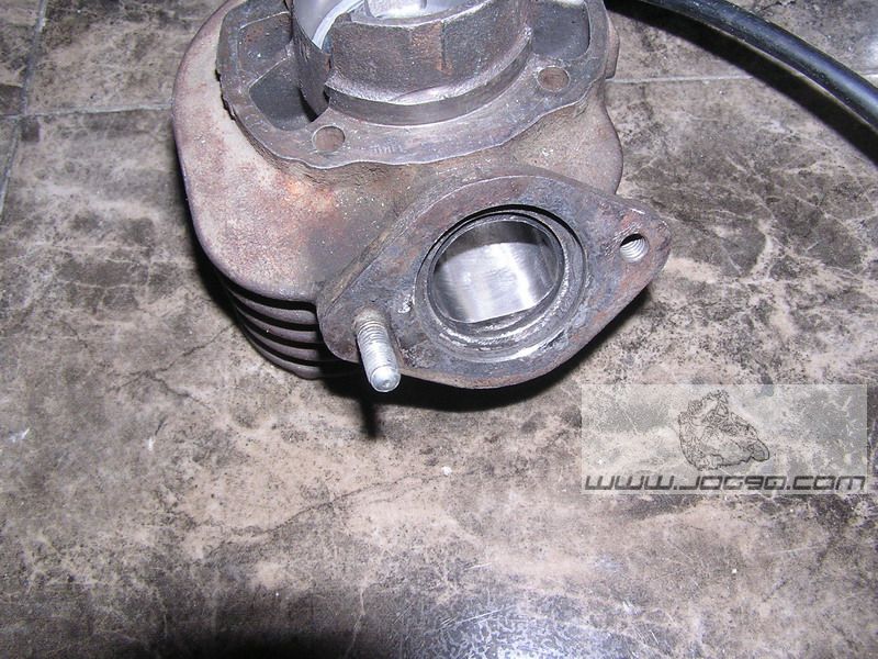

 抛光后,靓仔晒

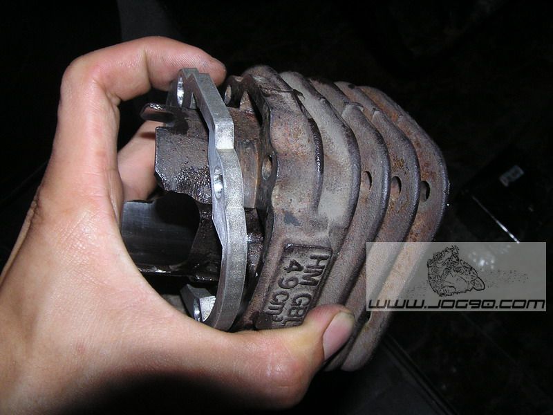

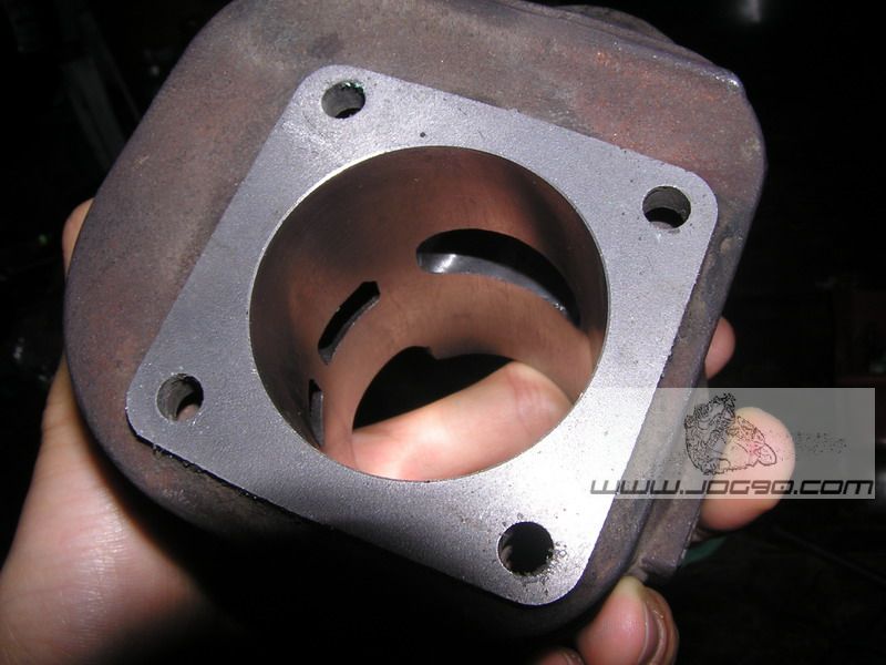

中缸用原装的改。

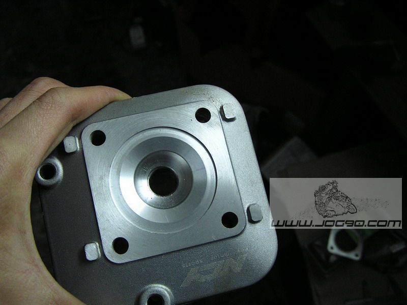

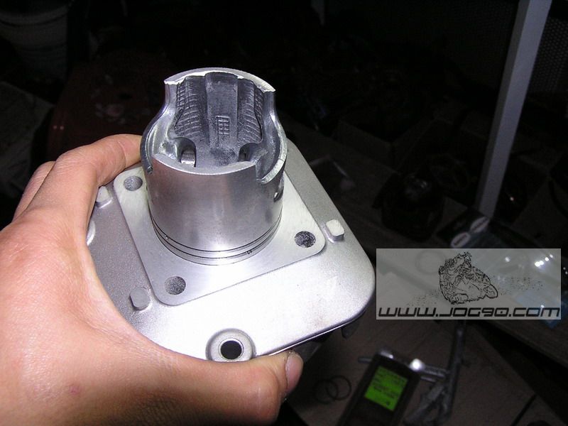

活塞用意大利品,高压缩比也不容易穿。
缸盖用NCY,但是要落车床加工,以配合活塞尺寸。
装上5MM下铝垫
装上自制歧管
抬机器上车准备做排气
已改好,头中段还不错,可自动起头,尾段90+ ,转数不高,点火未完全改完美。
原装缸,耐用度高
daytona珠盘
daytona弹簧
原装离合

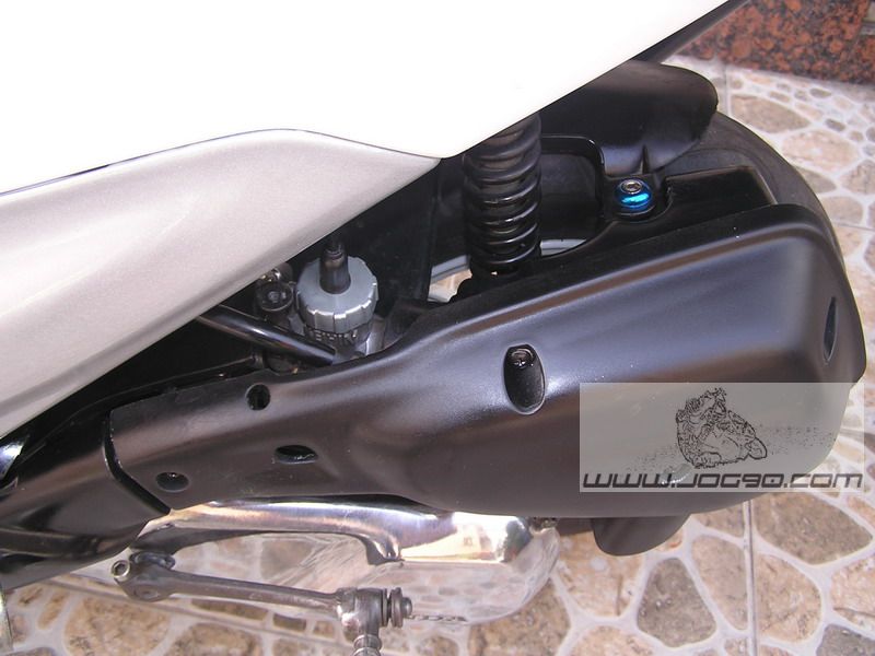

自制排气

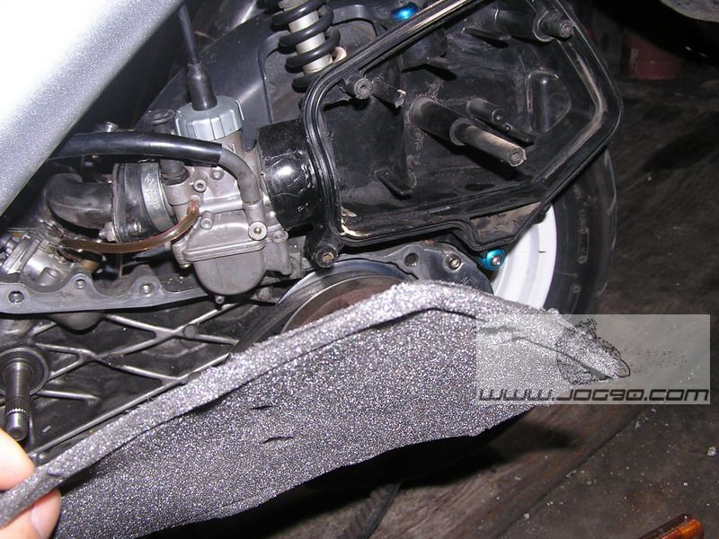

泰版pe24化油器,自制歧管和改原装空滤
薄绵
[此贴子已经被作者于2009-3-14 23:19:33编辑过]
