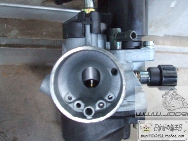

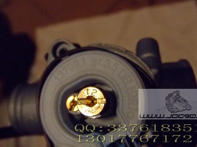

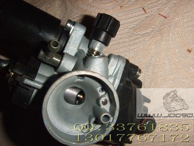

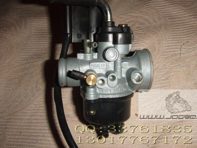

商家甲、
广告词意大利老牌化油器,适合比亚乔50-80;西班牙德比50;JOG50、90;南方50、90;;钱江50-90新大洲50-90等等
质量是不用多说了.只花国产化油器的价格就能买到意大利原装进口化油器(比日本产的性能好很多)
http://item.taobao.com/item.htm?id=81686461淘宝地址,这个主喷是72的,好像原装3KJ的化油器是85的吧?

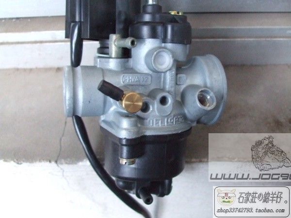

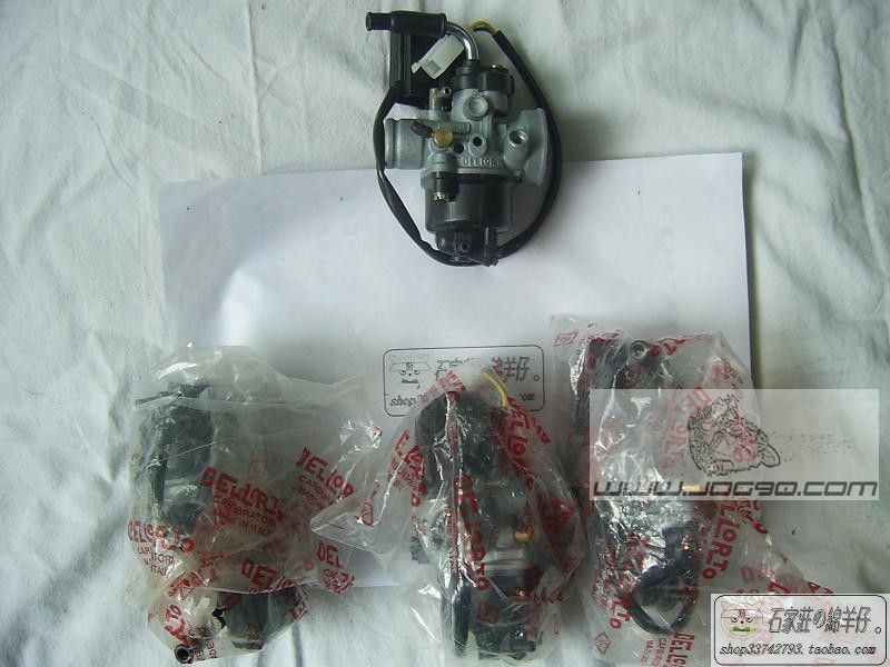

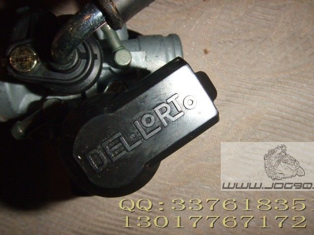

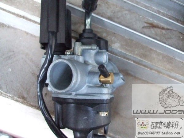

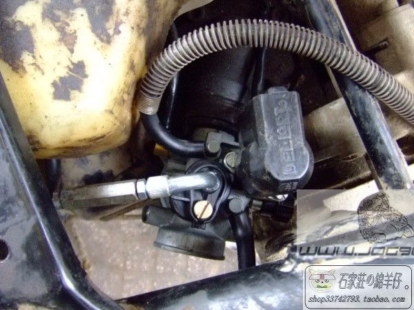

商家乙、
广告词YAMAHA JOG/ZR 50 意大利DELLORTO化油器 (配专用油门线 直接安装)
保证意大利全新进口  假一赔十!
(本品为无锡比亚乔售后处收购,由于南方大部分城市淘汰两冲程,比亚乔售后基本也不修两冲车,所以把原装配件低价亏成本处理,更多比亚乔配件 请参见 本店 比亚乔50 80专区。)
都是带意大利原厂包装的,全新正品,请大家放心购买!
以下是图片
http://item.taobao.com/item.htm?id=2014940611淘宝地址:这个跟上面的口径都是一样的12MM口径,但是甲方有内部结构和印章看起来比较真实乙方的,噱头大,假一赔十的口号,而且带原装包装的。(又想请教:个人理解,化油器的材质个人感觉是不是颜色深的比浅色的要好啊?怎么觉得视觉效果看起来觉得比较真实一些,到底有没有这个讲法?)

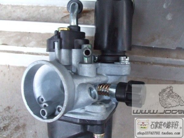

意大利原装DELLORTO PHVA 17.5化油器   这个图片发不上来了。
http://item.taobao.com/item.htm?id=57459514这个是地址:这个是17.5口径的价格也最贵/.

现在广州有极大量的 phva 17。5mm化油器,120元一个,可惜是塑料吊桶的,也试过两个全新的,似乎不够精神的TK16好力。

你试一下把主喷换成85号,空滤进气小孔换成22mm左右的试试。

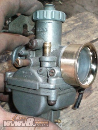

VM18 进气口细需加粗,才能装空滤

广州市场上的PHVA17.5,原带主喷系#65,偏细了。
必须要换#85~#95才能用。好彩螺纹系M6的同TK一样。
比起TK有个优点,就系三角针阀系带橡胶头的,无甘易漏油。
另外膨胀体电阻比较小,预热过程时间有D长。
这个不是问题,估计没有人一着车就走的吧。
