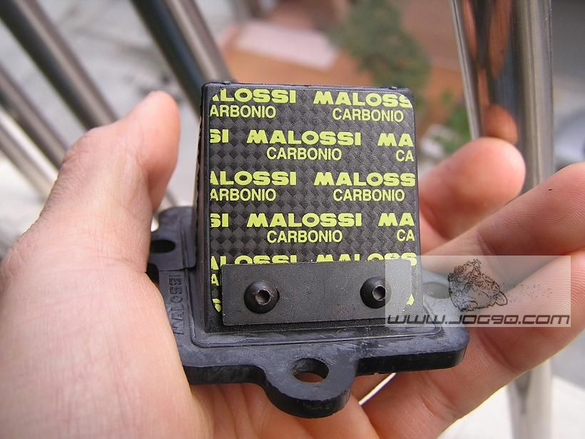

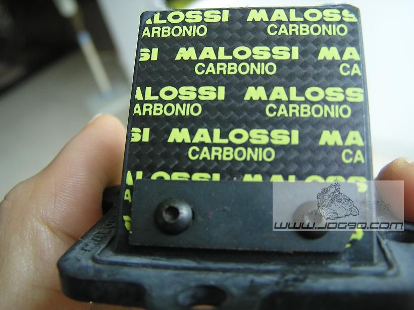

近来经常有人问到为什么用了碳纤维进气片之后过不了几天就出现开口问题,一再追问后才发现他们所用的碳纤维进气片并非专用的干碳纤,而是湿碳纤.
试问这种只是国内最常见的装饰用湿碳纤怎么能充当进气片所用呢,湿碳纤的制作过程十分简单,简直跟玻璃钢一样,就是用碳纤维面涂上环氧树脂的工序,这样的碳纤维又厚又重,弹性差,树脂遇到汽油/机油后不久就会溶解脱落,剩下布料!
而干碳纤使用的碳纤布料为一种称为“Dry Pre-preg Carbon”的预浸材料,是一种预先使用树脂浸渍并固化到一定程度的薄片型碳纤布,由于预先浸渍有树脂的缘故,布料本身弹性高!
赛车用进气片的规格是所有干碳纤之中最高等级的,极轻量化,强度高,耐高温,耐化学品!

 楼主| 发表于 2011-1-10 23:55:31 | 显示全部楼层
以下是引用JOG5555在2011-1-10 15:21:57的发言:
师父这个底座额也是M的产品吧?
这是赛车用的,很大一个,进气量大增,又有导流阀,进气压力大,所以开口更大.
