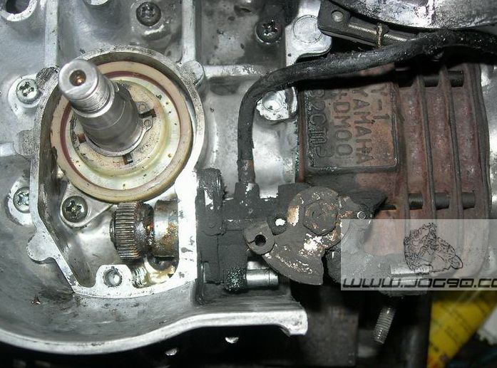

刚在网上买了一个台湾山叶雅马哈的发动机缸上有4DM,卖家说是台湾山叶,我是外行,也不知道怎么来鉴别,没有YAMAHA字样,只有4DM ,我买这个机器是装在我的钱江小龟上的,因为发动机坏了,机器现在已经装上车了,原来的配件都能通用的,化油器是意大利的DELLORTO PHVA12的,其他都是小龟的原车配件,现在就是感觉发动机不是很爆,非常的普通,起步很慢,很肉啊,最多跑个40到50马,不知道是什么原因,请高手帮我分析一下,大师看到帮我出出主意怎么才能让他发挥原本的性能,我感觉40马太一般了,好像动力被影藏起来了,郁闷啊。拜托啦
发表于 2011-1-24 00:10:08 | 显示全部楼层
图中是原装的台湾4dm缸,对比一下自己的缸来辩别.
化油器要用16mm以上,原装的化油器是vm16,87号主喷,就算是原装的动力也不差,极速也破90.

谢谢大师,再劳烦你看看,我不会拆现在只能看到缸体上有4DM00没有yamaha字样,卖家说是海关没收的台湾货,还有我的车速度上不去会不会和点火器有关,网上看到无限速点火器,我的车会不会是被限速了,那个化油器你说要87主喷的,那我换个主喷行不行,”
发表于 2011-1-24 13:22:50 | 显示全部楼层
速度也肯定跟点火器有关,也不知道你现在所用的点火器是什么
但还是先换个好一点的化油器再说,你的化油器怎么搞也没办法搞好的.
中缸留给自己来辩别,明白我意思吗?

明白,那我需要换哪种类型的化油器,多大口径,还有主喷
发表于 2011-1-24 19:02:43 | 显示全部楼层
tk16或 vm16化油器  主喷用 85-90号,要装空滤!
