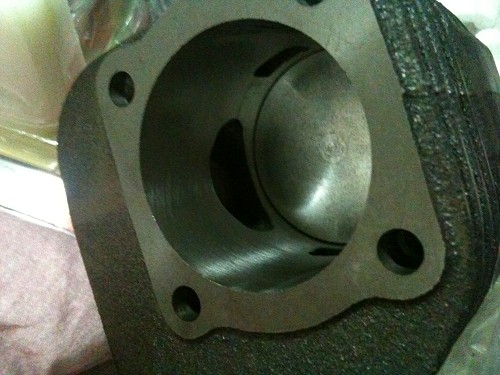

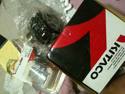

今日終於到貨..我想請問大師如果我想去到有1萬轉這個KITACO盤生死氣洗唔洗了下佢?
如果要你給我個建議點了同了幾多好..因為你在澳門掃哂D KITACO姐鈴..我要寄貴貨呀..

活塞係我朋友架..中缸連活塞要2千多..我寄後我朋友都話我咁既價錢不如改水冷..有點後悔..但沒辦法..

2千多rmb的话就算不改水冷,也可以上m或p的风冷铝缸了,确实有点不合算。

但54缸M或P也沒有出..

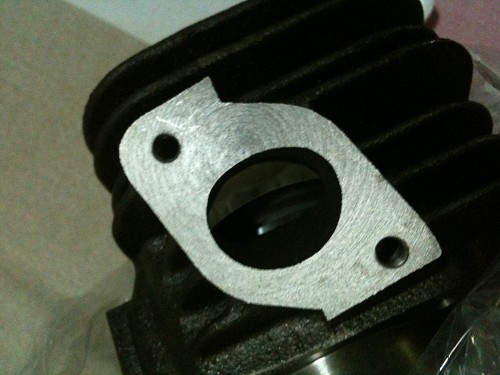

KITACO缸原来已经涨价到二千以上了,现在单买活塞要不要六百元?
KITACO缸吹你的排气最好把排气口磨宽和磨高,否则吹那条喉反应会好慢.
你台车以前是水冷的,用的是什么缸?

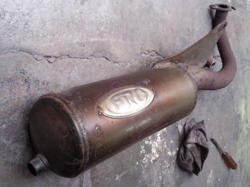

這個缸我改落我走街部EVO到架..用FRC排氣..原裝曲軸..21化油器..需唔需要磨?
我講二千多係澳門幣..大概RMB 1千8多..
單買活塞要9百多呀..RMB大概要7百多..因為我寄快遞..所以貴了一點..日本紙又漲..
我落場部ZX用緊FRC水冷..之前套MALOSSI已經報銷了..
