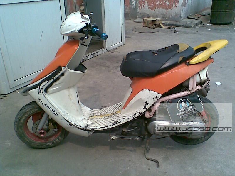

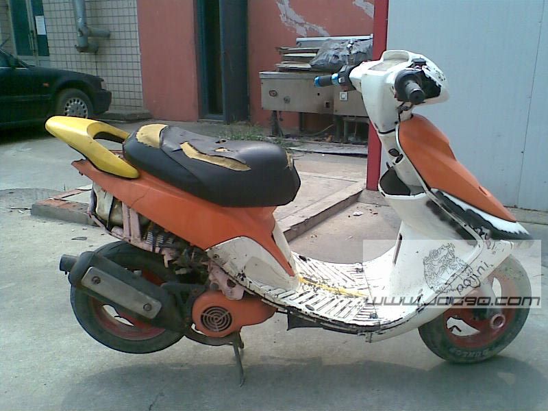

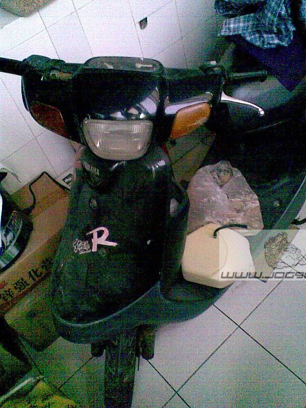

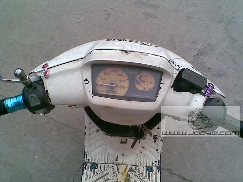

自从打定主意要收集一套JOG系列的车,我就每天都看本地2手网。终于看到这辆被前车主残酷蹂躏的JOG要卖,一番客气的商量后以700人民的币把它收入囊中。在网上能了解JOG的知识很少,它和我的碟刹3代在表头和后尾架都不一样,对比网上的一些仅有的真4代照片,我只能大概的断定这是一辆4代的部分肢体。该车现在电器原件只有沙哑的喇叭和仪表灯。其余灯组全被拆了,很可惜啊。车一脚就着,发动机怠速比较稳定,机头比较安静,但是起步没头速,及其肉。尾速也就45.前车主不知道改的什么点火器,一个没标志的铝盒子。另外请教,支撑大车梯怎么去掉?中间轴打不下来,郁闷

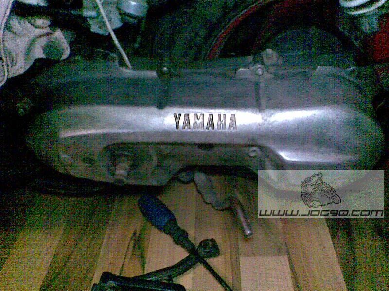

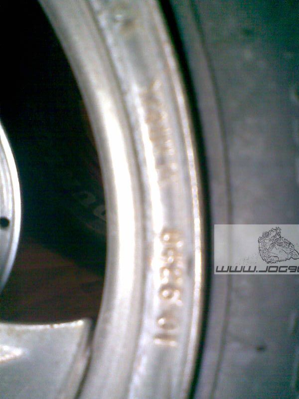

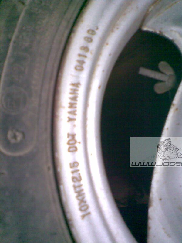

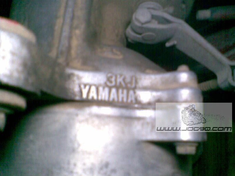

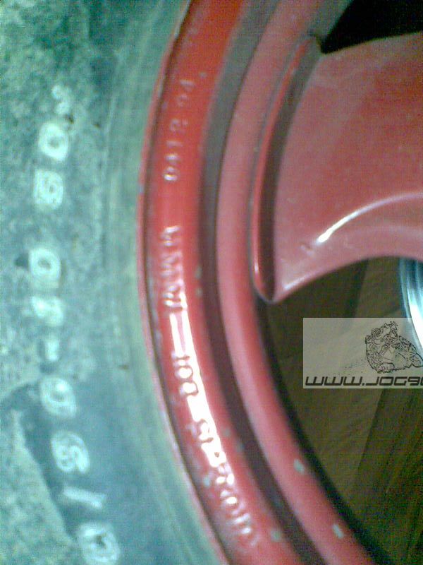

今天补充一下。车头灯我拆下来了,里面的灯壳是原装KOTOL的,黄颜色的。这辆不知几代的车车轮上的制造年代是94年,我JOG2轮毂打的是89,3代是91年,阿波罗是96年的,终于以外的发现这个大秘密了。发动机都是3KJ的。我感觉这辆不知道几代,应该是4代。请各位高人继续鉴定~

5代来的

看车架和板子是5代ZR的,但大哥你能拍点发动机仔细点的图吗?!

发表于 2011-8-30 20:13:24 | 显示全部楼层
如无意外,是JOG ZR的!五代。
我也有一部一样型号的,看了有3KJ发动机和其他的部位~

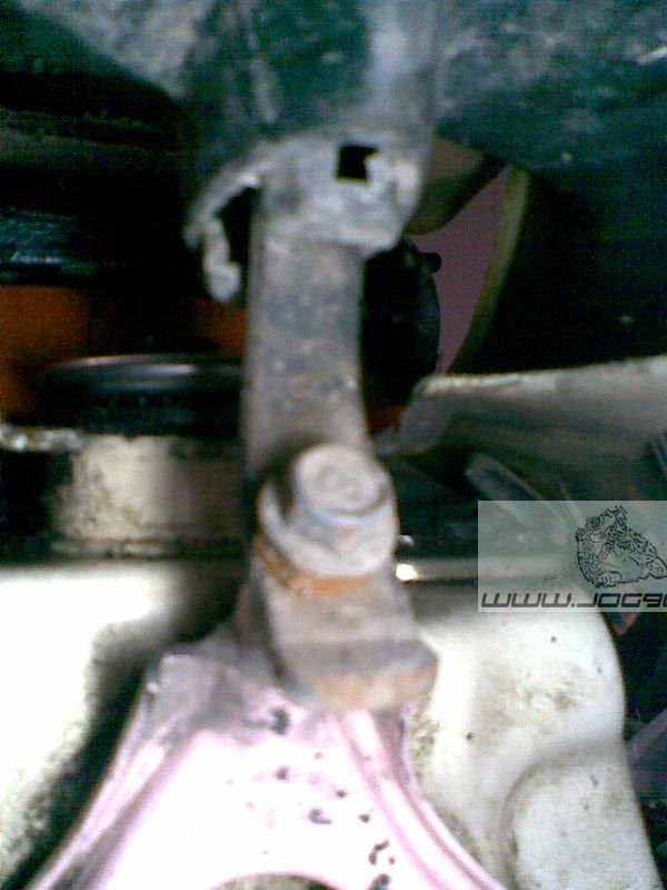

再看看发动机吊架,五代和前几代都不一样的。ZR的吊架长~

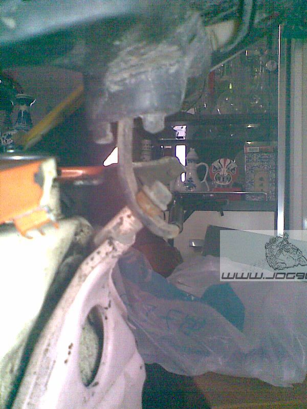

郁闷了,不知道哪个是吊架

 JOG3和JOG4有什么关系?都是基本上差不多的东西,JOG5就差不多.
没有细节,看不到吊架和尾翼固定点,但应该不像JOG5.

发表于 2011-8-30 23:12:17 | 显示全部楼层
哦 错了 看到尾巴了! 3代或是4代来的 不是5代! 仔细看楼主尾巴固定那里 是弯起来的,

钢圈`表头不能说明什么,在国内买到的进口车好多都是混合杂种.如果要我猜,我猜是JOG Z(3代),因为前避震像3代.
