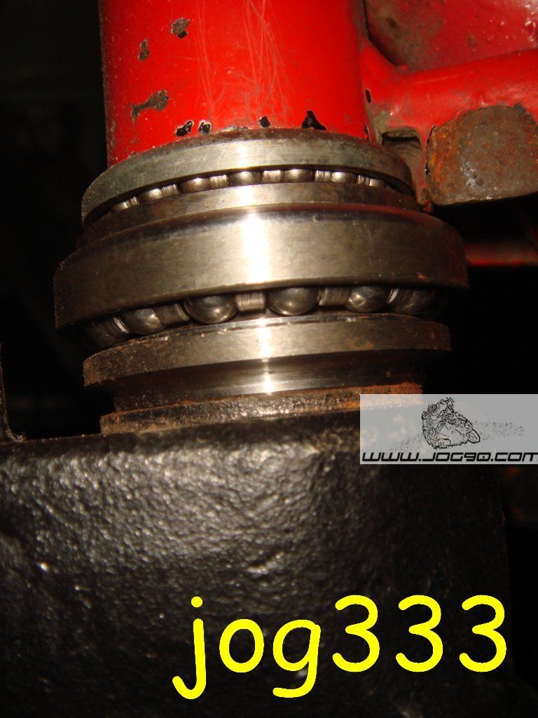

大家好. 最近收购了一套不知名的前轮总成.想装上自己的JOG2代上面..  但是三星的下压盘轴承位置和原来车上的要阔大.
请教下大家, 是把新的三星上车床 车成和原来的一样.还是车一个适合的下压盘.?  那种做法够硬撑.
害怕车成和原来的一样后 变薄了.然后受力减弱了. 容易断.
想改成这个样子.
[此贴子已经被作者于2012-4-11 21:41:30编辑过]
发表于 2012-4-12 10:34:58 | 显示全部楼层
我觉得上车床车过一个套,装上大的下压盘比较好,可参考我所改的那台水冷单环mhr70c那样,轻松解决jog50下压盘轴承单薄易坏的问题!
车薄三星坚决反对!

发表于 2012-4-14 01:26:58 | 显示全部楼层
宽多少?宽太多怕装不进车架.你买多套新三星的压盘先装上,再加一套JOG的压盘就行了(就是下面装两个压盘).至于上压盘,要先对比一下跟原装三星的牙距,如果不适合就要上车床加工了.

发表于 2012-5-6 10:23:30 | 显示全部楼层
其实我觉得下边那个可以直接固定在三星上……以来可以降低车头高度,而来装卸也方便……
