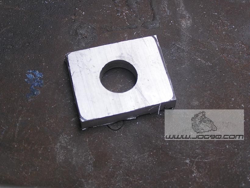

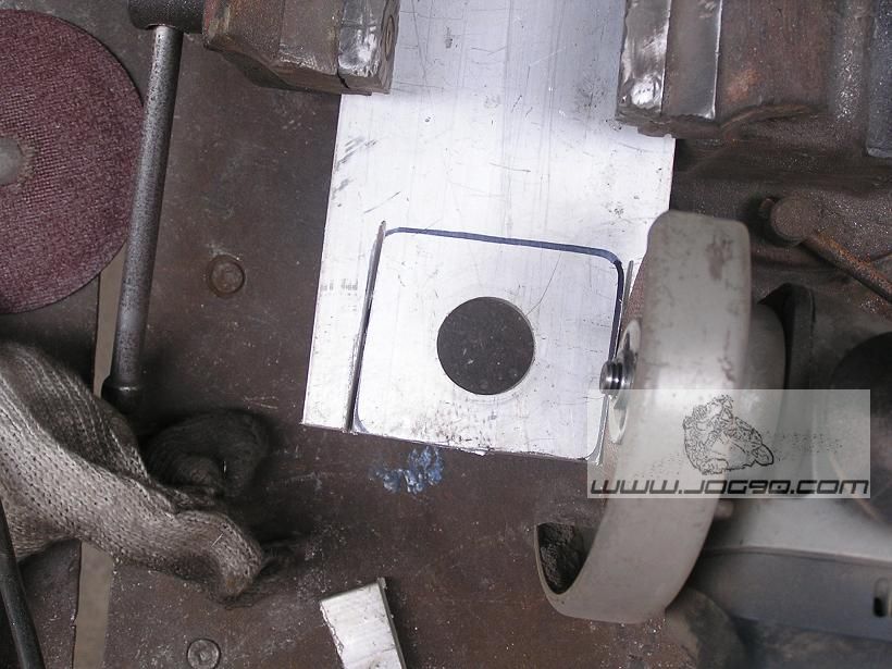

1,原装进气阀的进气口太小内经成八字状手工打磨加大成Ⅱ或V状加大进气量,然后用一块铝板上面掏24圆孔下面根据进气阀进气孔大小改成方形出气孔,做好后,攻丝把GY6歧管打磨到24口径攻丝安装到底板上,然后把进气阀片中间的撑锯掉换成单片式的碳纤维进气阀片,阀片外部金属开度支架根据气道打磨程度重新改好开口大小。
2,先打磨气道,然后只用TC歧管下半部分和进阀片,把TC的大4开中间撑锯掉改成单开式碳纤维进气阀片,然后TC的上半部分不用手工做一块就像大师那样的方形底座上面开24圆孔,然后同样GY6歧管打磨24内经攻丝固定。
我的想法就是这样,不知道对不对,还望大师多指教,化油器的话我想用大师的PE24,另外歧管内部和底座上口径都定位为24还望大师指教下口径大小合适吗。
发表于 2012-4-22 21:58:23 | 显示全部楼层
用第2个做法很适合的
半组50mm缸用pe24足够了
