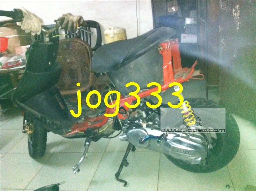

群里都是玩JOG的
但是我的鸭子也是二冲车不是
就是不知道值当不值当改的
我的车是轻骑的鸭子 不是雅马哈的
侧盖上没有YAMAHA标
我还有一台本田DJ50 被我大拆了
本来就是被我骑涨缸了 然后缸没事
进去钢片废了 所以就下黑手拆了
给个建议怎么弄好呢
下面发个鸭子的图 不是原车图 就是一样的发动机
问了几个卖件的说是鸭子的发动机跟JOG90的一样
新手不懂 请指教

 楼主| 发表于 2012-4-28 20:28:03 | 显示全部楼层
DJ50上图
进气钢片废了
百度来的图 不是原车图

刚帮人搞了一份BWS100机器,56缸拉500条曲轴(实测应该是400条左右).
22
2063
2063
 楼主| 发表于 2012-4-30 23:23:03 | 显示全部楼层
JOG333 ????
500条曲轴?
是什么意思呀?

发表于 2012-5-4 03:11:21 | 显示全部楼层
那是SMC山猫不是鸭子。真正的鸭子都有YAMAHA 的标志的

发表于 2012-5-22 00:38:19 | 显示全部楼层
就是拉行程曲轴,这车其实原装动力也不错.
原装YAMAHABWS100珠盘直径是106MM(可用福禧的改动一下)
开闭可用福禧的能直上
皮带可用三星17.7X744
离合`碗公也可以用福禧的
缸与曲轴要BWS100专用的,YA90不合适
但你的国产机器没搞过,不了解
