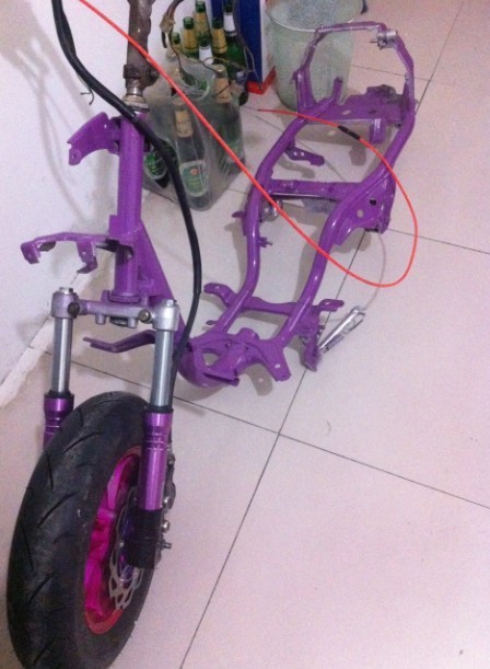

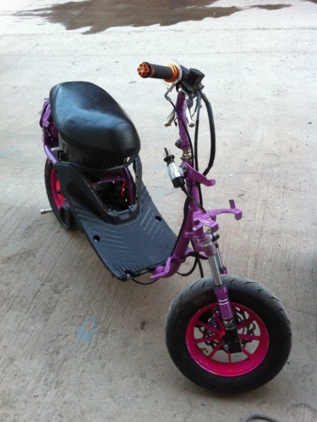

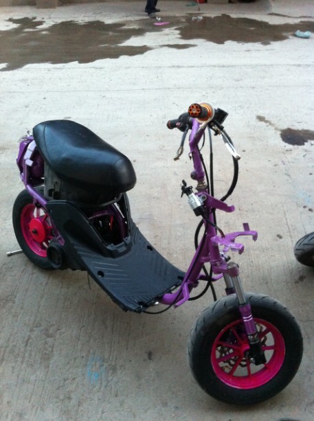

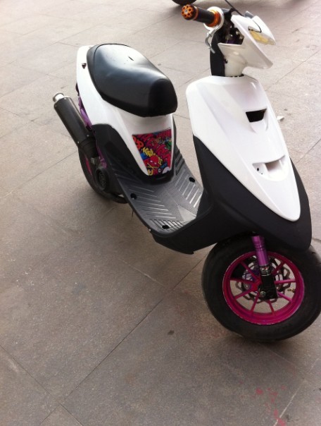

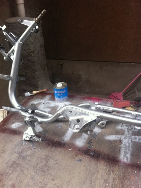

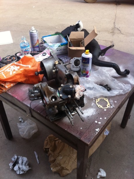

经过45天的折腾,车子终于搞好,完美着火,尾速还没测试。目前跑70.因为磨合不敢拉急速,毕竟还是2冲车子。  壳子定的全套新的装上的。还不错
改装件:台版47.6加陶瓷缸盖
             先锋疯牛240条电木曲轴,70CC算是中端以上啦除了POLIMI么的
             TOP的曲轴轴承,高速尼龙的
             低通那1号前盘   加珠子也是D的
             皮带之前也是TOP的,后来效果不好换的扳动的
             大师自制点球  加点火器
             VM20正品化油器  加自制空滤。效果不错奥
             FRC高流量风扇   RPM轮毂前轴

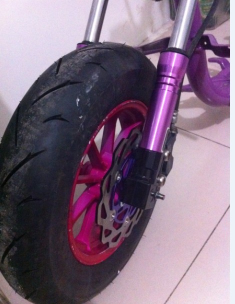

             DY大方头前减震
             邓禄普TT92轮胎
                RRGS 紫色碟刹盘  加改装3颗螺丝
                5BM箱体。专门换的EVO3表上的
                KOSO手扎把    还有一些小东西不写啦

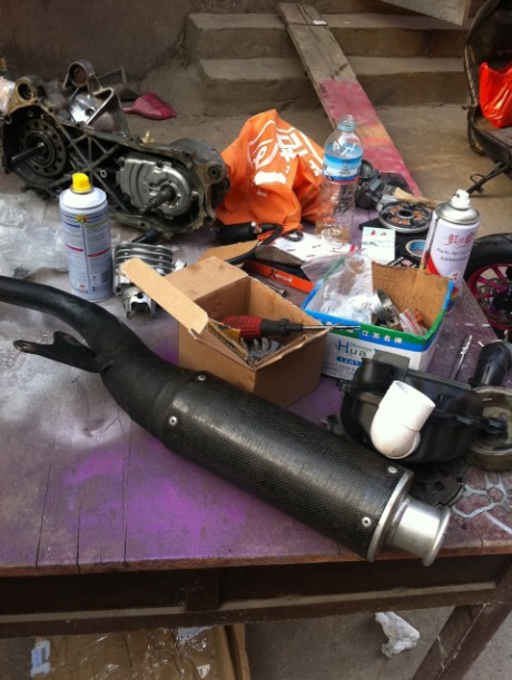

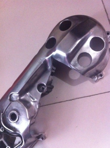

                日版埋葬 碳纤维般的   可单出650           经过自己加工过的,之前因为装车不翘。现在好多啦

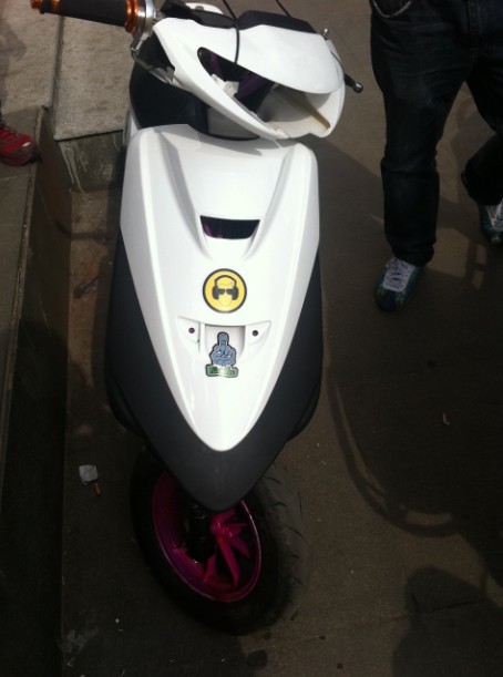

                全套ZR壳子,加烤漆珍珠白
                板井大宁油加油门线
                KITACO  后刹车皮

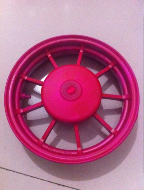

                RPM 鲍鱼黑色淘宝580一个

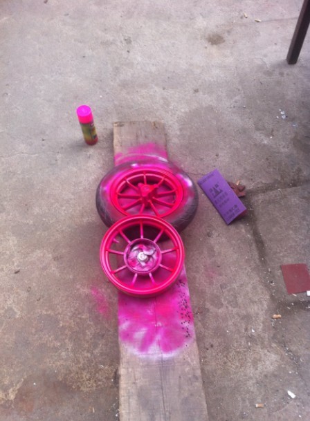

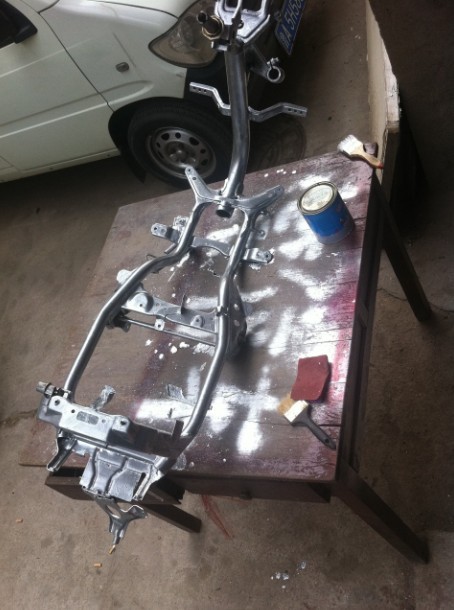

大概就这些应该。车架子光喷漆4遍搞了一个多星期。刚刚装好效果真没有,后来慢慢看点球调试的帖子,后来才调试好的。
现在状况1脚就着,头中速都不错,用的重的珠子,没调试起头,打算跑500公里以后再搞
车子自己搞完随卖随骑。因为车子只能我自己骑,带着老婆就费劲啦,反正只要骑这车老婆准骂我。因为一大拧油老婆就做到油箱上啦,所以生气就骂我    。车子花了不止6000了。打算卖4400    有要的可以联系,随买随骑  。在跑了100公里左右吧。
毕竟是自己一点点装起来的,转让给喜欢2冲的朋友们,对了,说下,现在车坐没搞。要车的电话吧,到时候细聊 15550008820   QQ479385685
那些上来就说3500卖吗,那种你就省省吧,别问了,也别加好友。
还有不喜欢的勿喷奥,嘴下留情,如果有换车的,也可以。

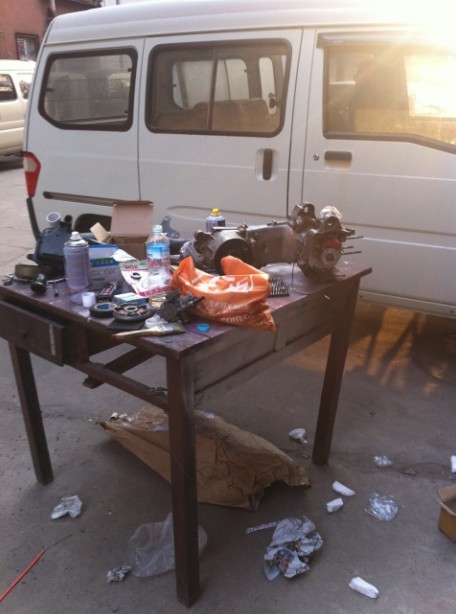

这个配置换上原装行程配重曲轴相信转速更高。就想大师所说可直接吹爆埋葬。
目前我也在筹备这样的机器。看缸应该是温州产的,缸耐用性如果调试好了非常耐用但是活塞像豆腐
我没有别的意思兄弟。只是我的一些看法。

哥们,说的第一句不太懂。原装行程配重曲轴,能解释下吗
94
12814
发表于 2012-5-27 09:07:25 | 显示全部楼层
以下是引用a344075293在2012-5-16 1:12:25的发言:
啦行程的曲轴影响转速,活塞裙过低,47.6要的不就是转速吗?
