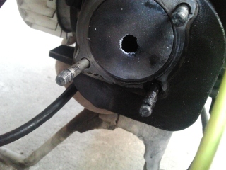

JOG90,54MM/300條,V8直管排氣管,油嘴是138/38,速度啦到80KM/H,沒多久就燒穿活塞了,這是短短兩天時間第二個了。請問怎麽回事,幫忙分析原因,謝謝。 wp_000236 (320x240).jpg

交流点火线圈改成了直流,会不会是这个原因,改变了点火时间或其他可能引起的?

把油嘴再调大!换K牌54活塞

赶紧换火嘴吧

点火过早会穿活塞的,直排气也会穿的,什么缸来的?

佳模穿了一个,正兴穿了一个。

如果用佳模缸的话,穿活塞也很正常,除非把那两个小排气孔塞住.

就是两个天窗?
