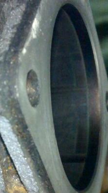

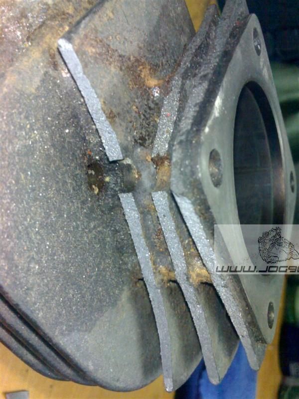

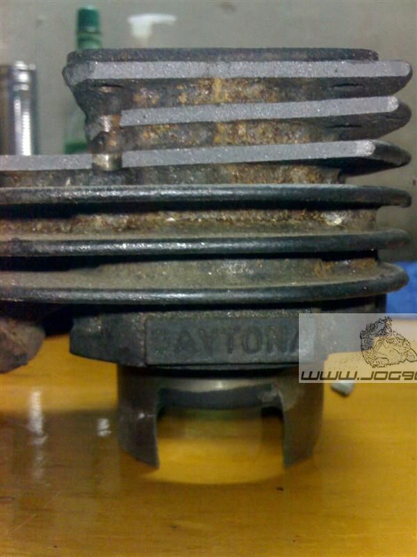

好辛苦先稳到只DAYTONA缸。帮手看看。
碎片还在。里面的成色好。外面就断了,碎片在,要焊。
要得过吗???
发表于 2009-4-30 00:51:17 | 显示全部楼层
入面无花焊好散热就可以了

发表于 2009-5-3 01:28:17 | 显示全部楼层
好的
我看中缸原本没破的,好像新搞坏的,实在可惜。

发表于 2009-5-3 22:33:02 | 显示全部楼层
烧个铁壳包住,改水冷中缸不错。。

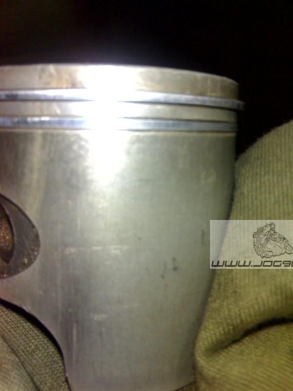

发表于 2009-5-5 00:17:33 | 显示全部楼层
碎片还差两块!
活塞不是ZX的,明显是JOG的!
图中右边的是DIO50MM活塞,对比一下活塞销,左边JOG的是10MM的,DIO或ZX的都是12MM!
