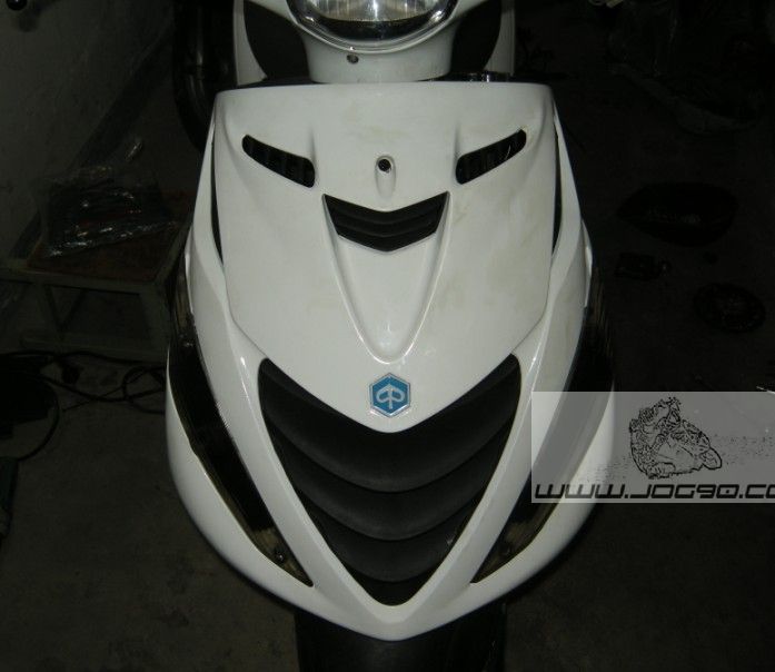

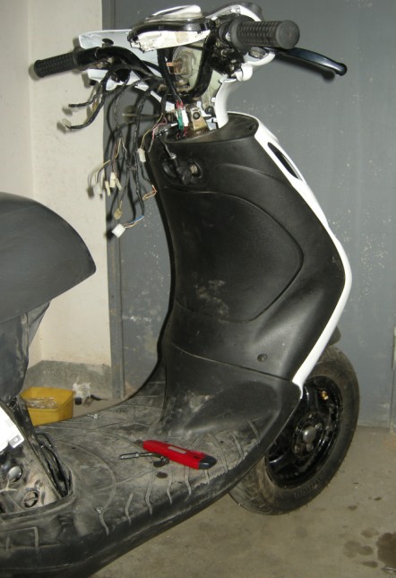

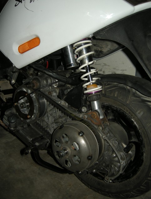

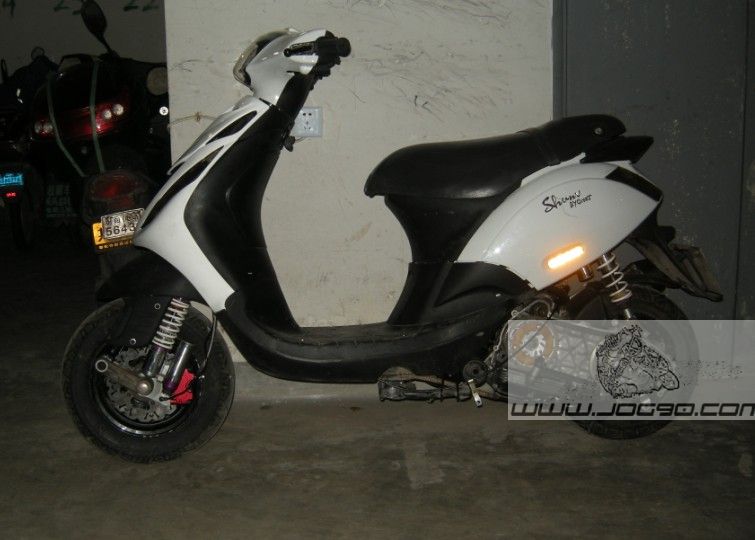

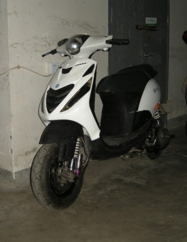

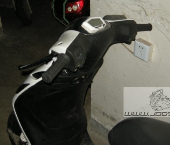

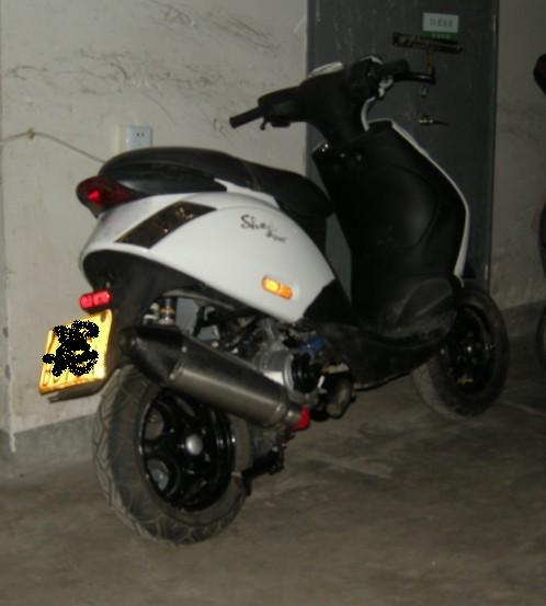

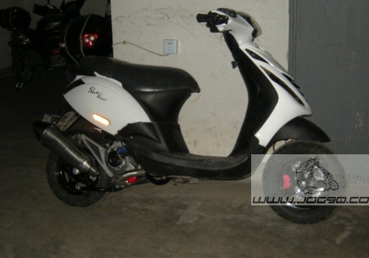

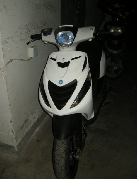

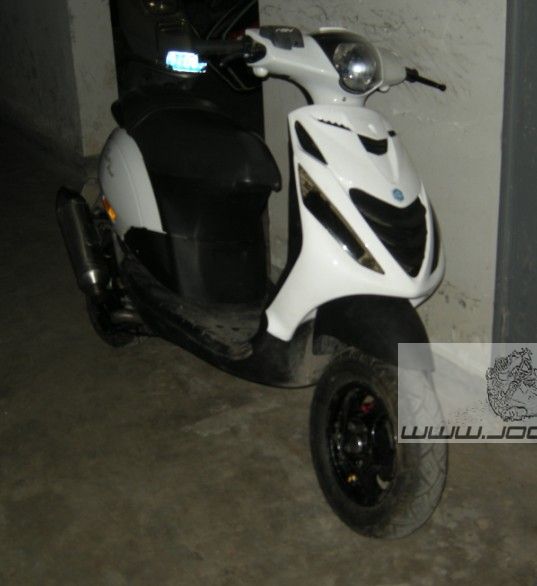

比亚乔淑女sp一直是我最喜欢的车型。托朋友的福,这次有机会再操刀改一台,又是一次开心的体验。 国产淑女50车台,换sp版本单摇臂、水冷面板、leader发动机改造250cc水冷4v动力。 再配合malossi、polini等等顶级改装件,口水一地啊,希望以后自己也可以拥有一台。 废话不多,看图吧。完成度90% 以后慢慢再更新。 1.jpg

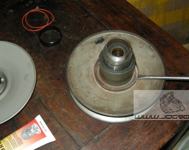

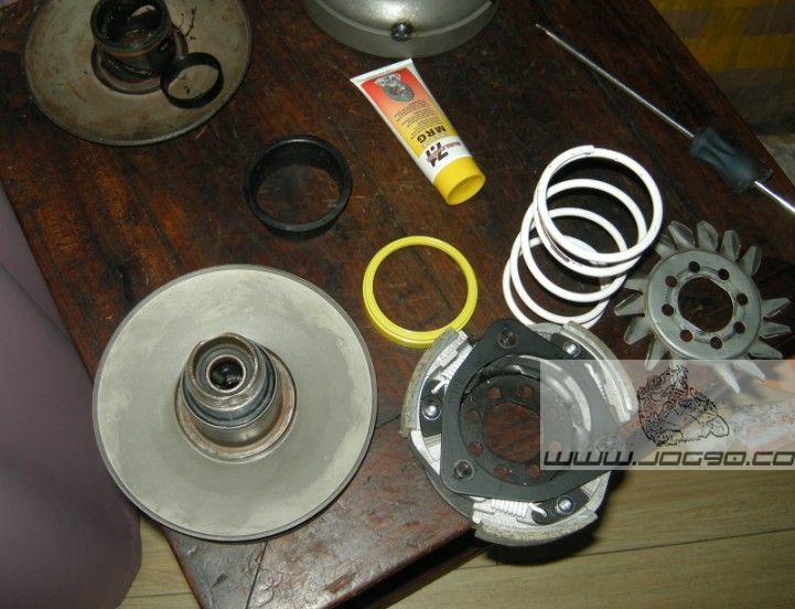

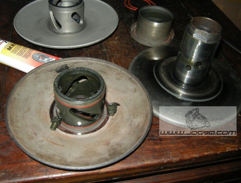

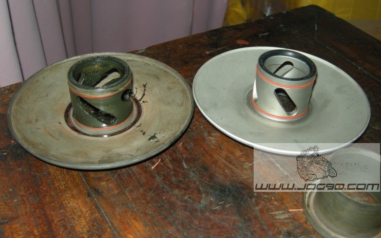

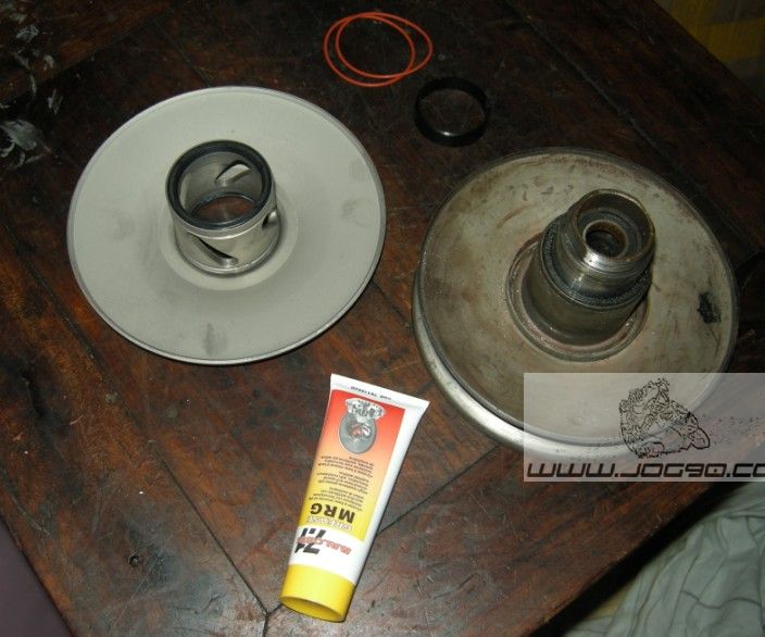

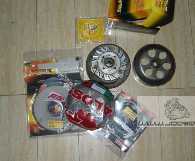

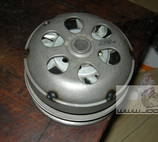

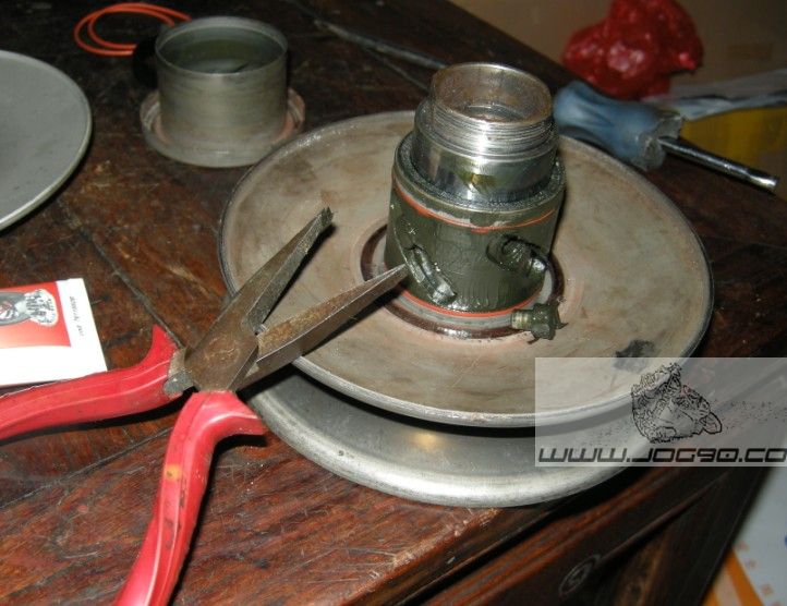

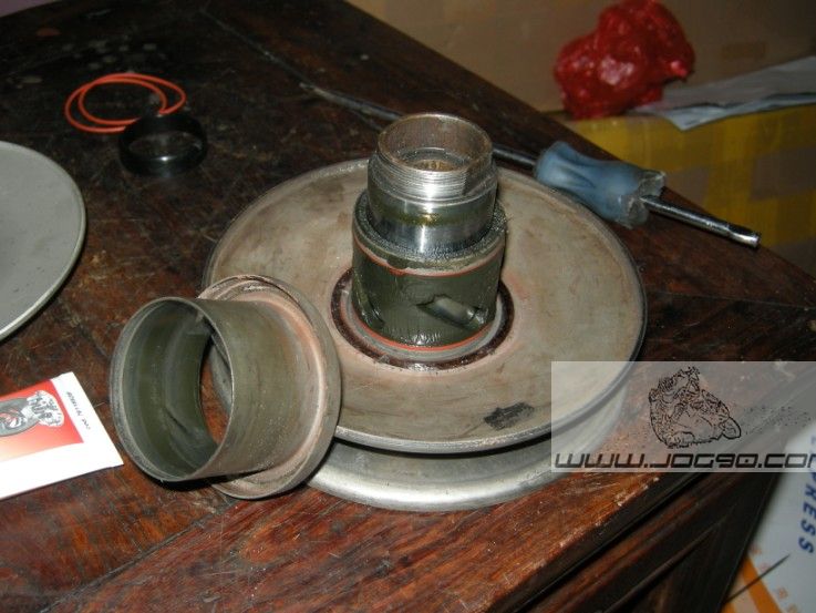

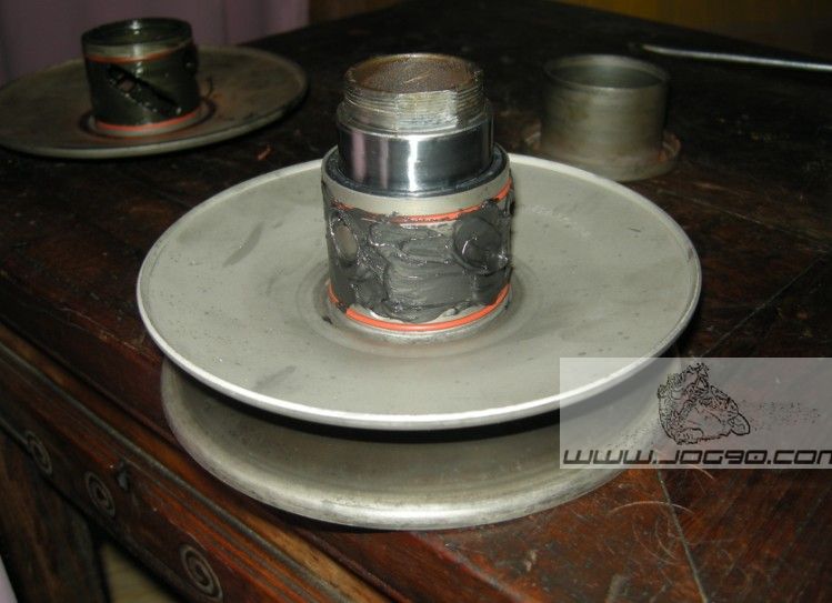

补上一组更换malossi后开闭盘的图片。对比一下原厂和改装的开闭盘就可以看出,2个珠轨的斜度和长度差了很多。 改装的很直很短,这样的设计非常有利于了拉转,皮带可以更加轻松更加快的下到开闭盘的底部,效果么当然是加速很暴力了。 708ce8aeccf5b60e65d75b18679a2d62.jpg

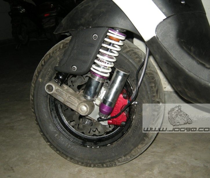

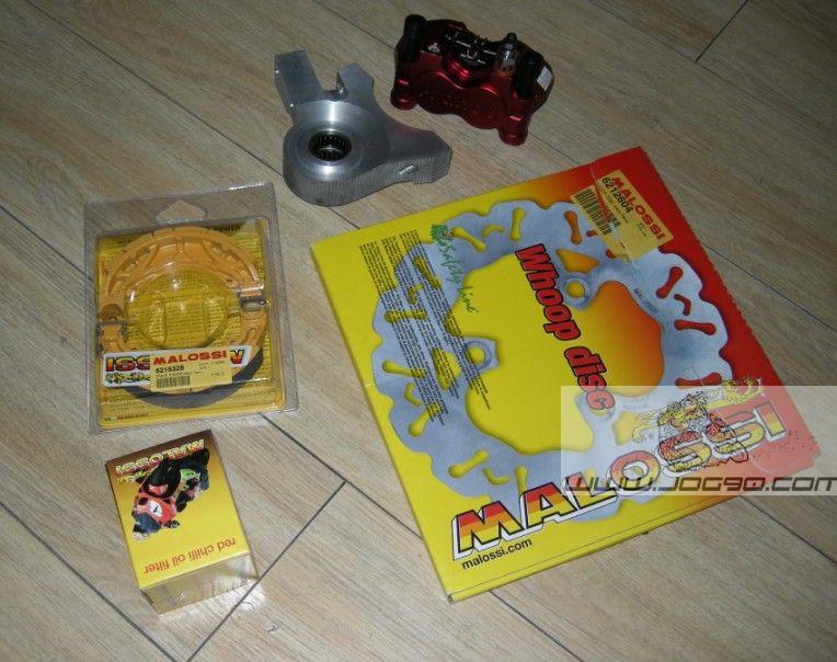

发表于 2013-1-10 23:43:47 | 显示全部楼层
刹车系统是怎么样的哦
 楼主| 发表于 2013-1-11 09:11:31 | 显示全部楼层
前面frendo小辐射加malossi浪花碟,后面malossi金属烧结刹车鼓。
