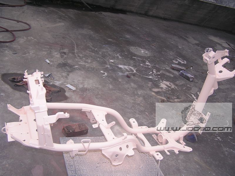

95年JOG小改双环水冷,纯粹用作代步!
以下内容只有回复后才可以浏览

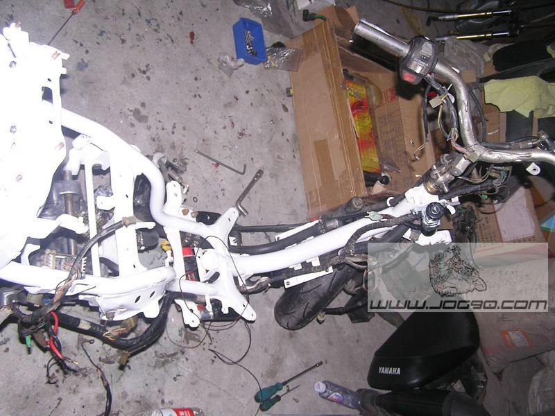

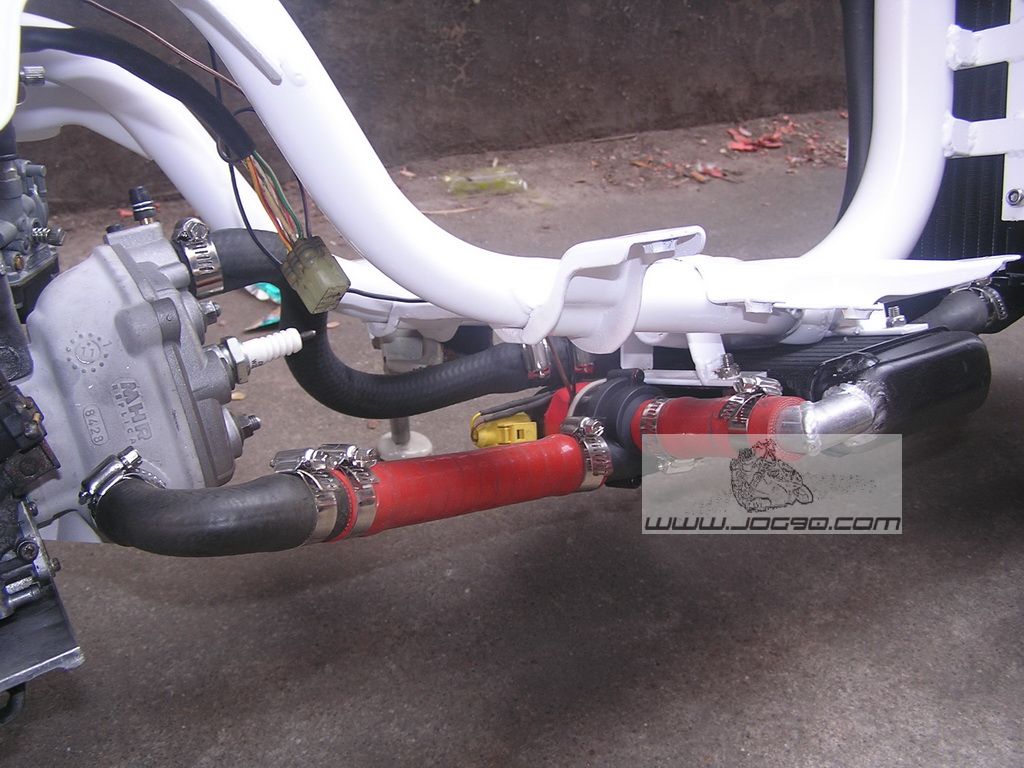

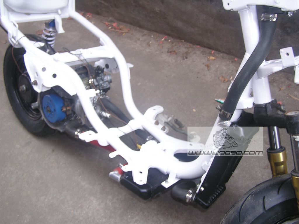

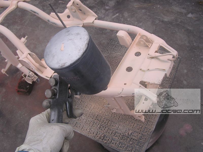

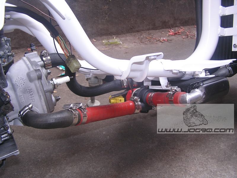

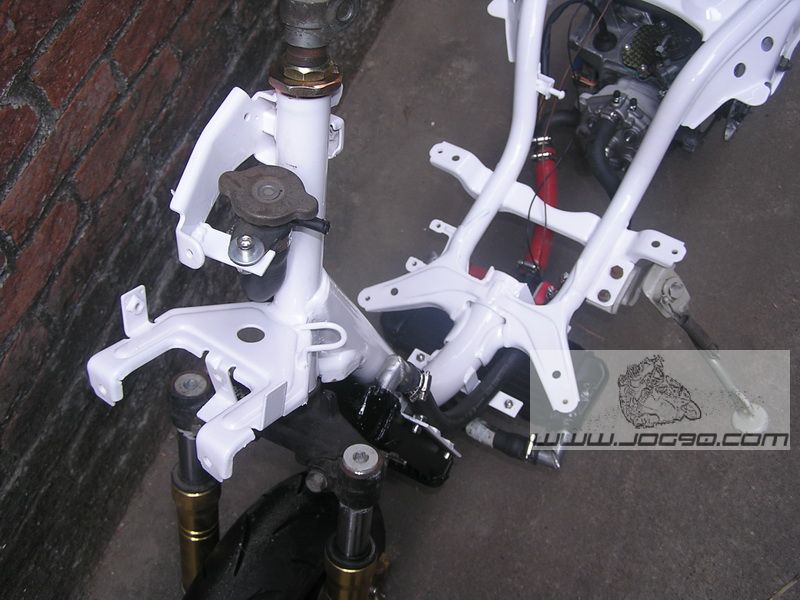

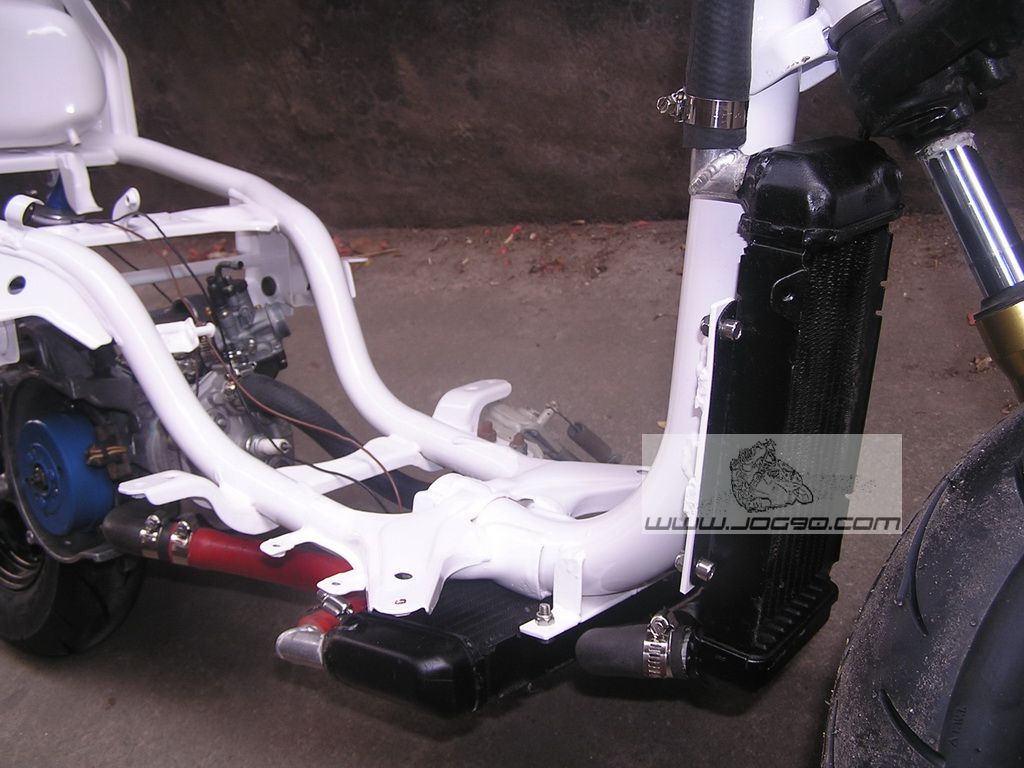

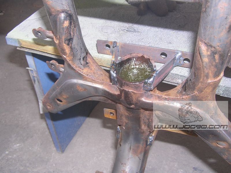

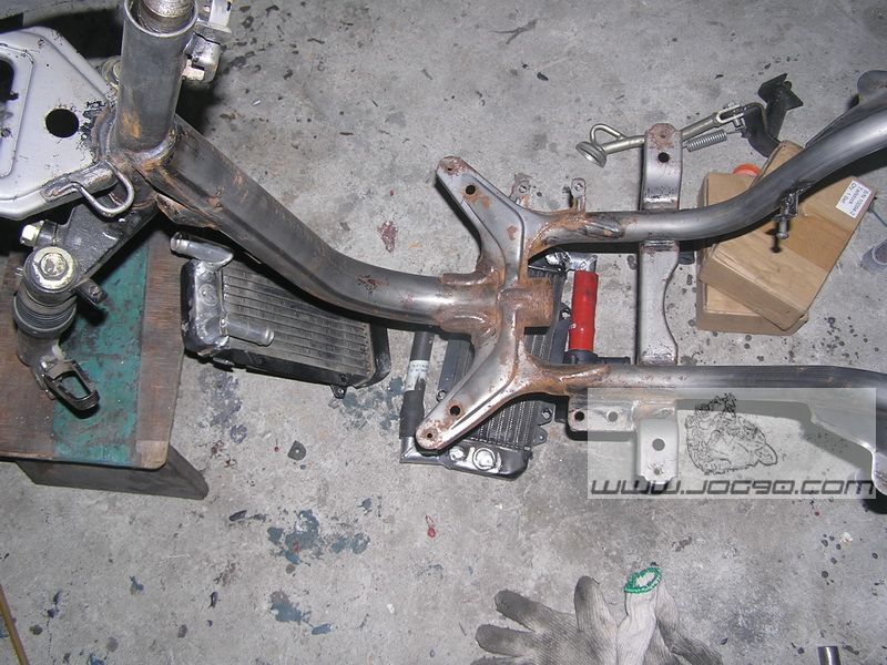

两个大鲨小水箱体积有限,经修改后安装在ZR车架上相当容易处理,还有大把空间,水泵直接装在水箱旁!

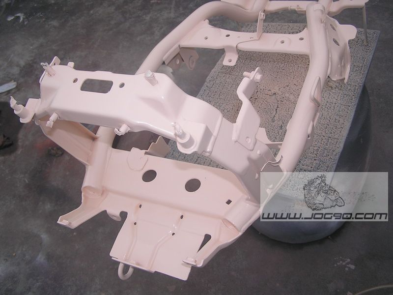

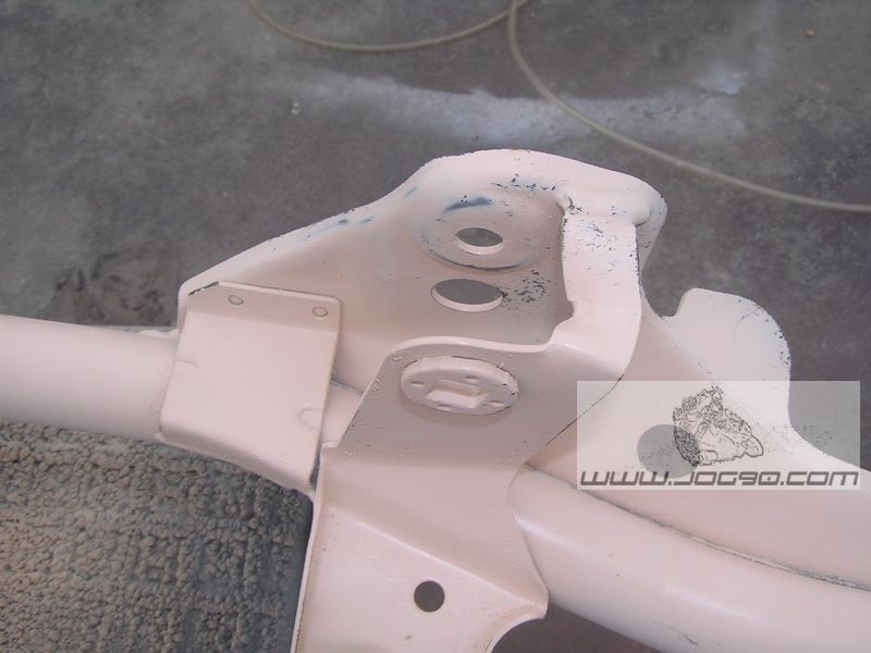

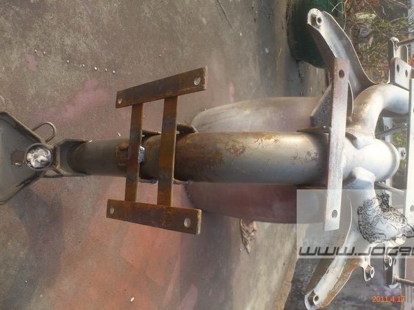

烧焊,制作水箱固定架.

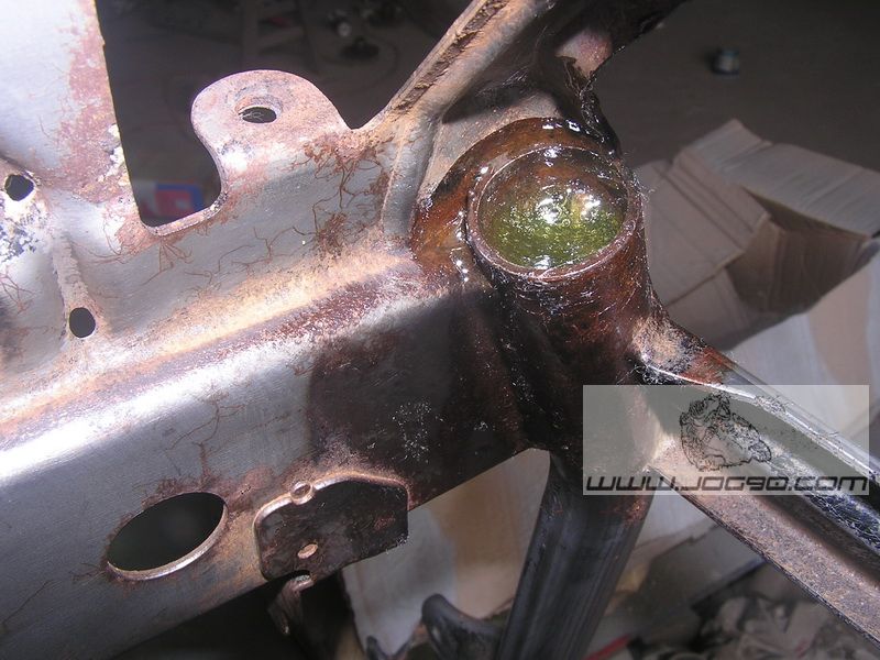

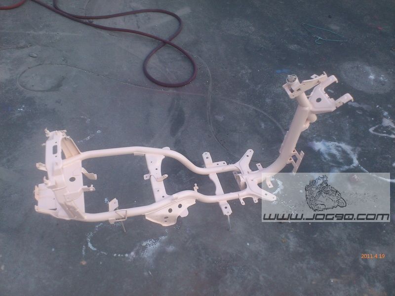

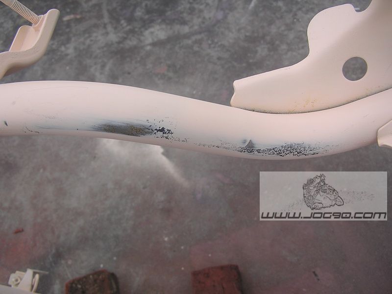

把车架灌满树脂,防腐和大幅加固车架!约是一瓶婴儿奶粉灌左右的用量.

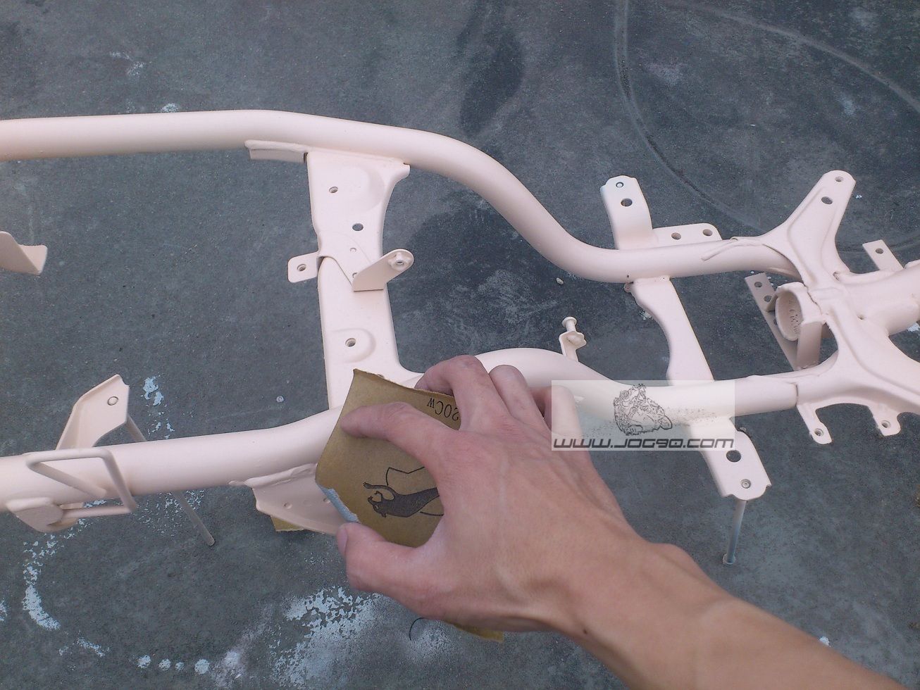

喷上环氧底漆和反复打磨,直接平滑为主,因为白色车架很容易露底,所以底层必须相当平滑!
面漆没照相,省略!
[此贴子已经被作者于2013-4-23 22:09:56编辑过]

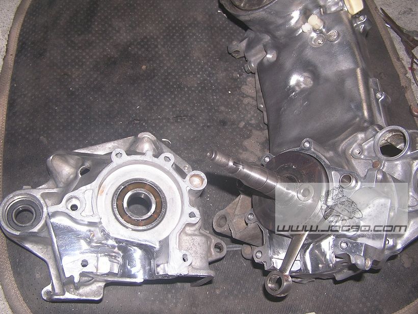

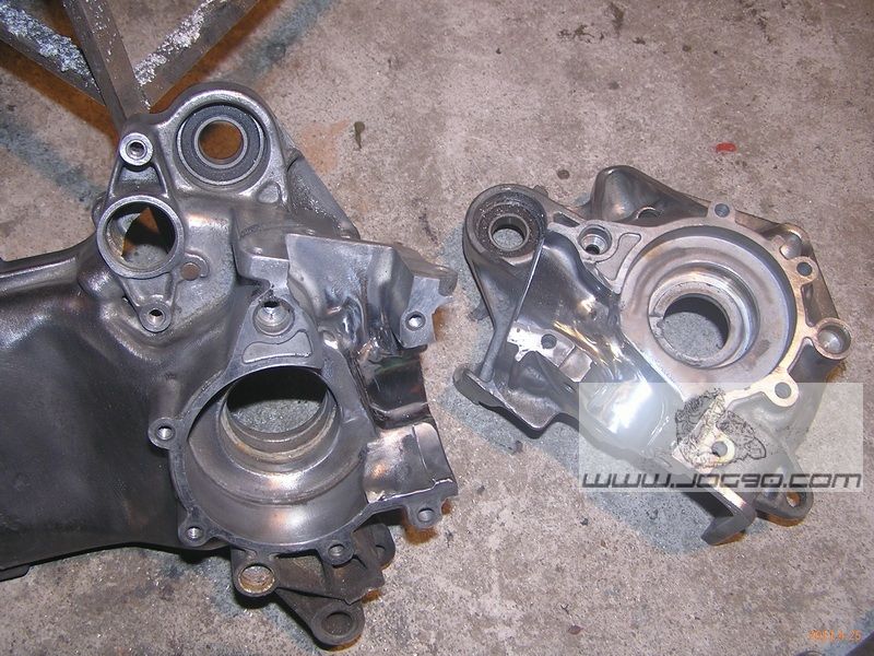

机头部分

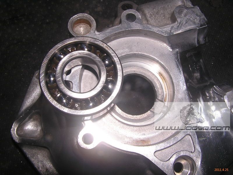

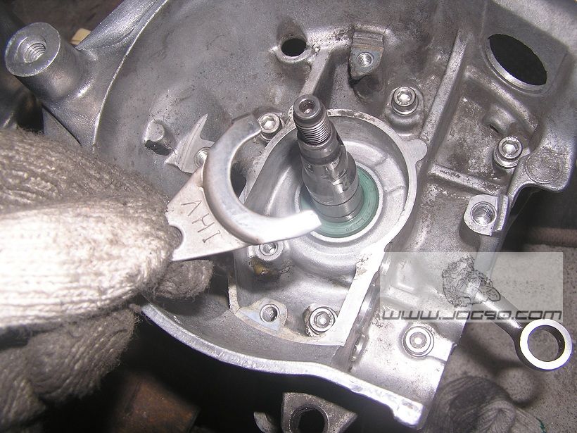

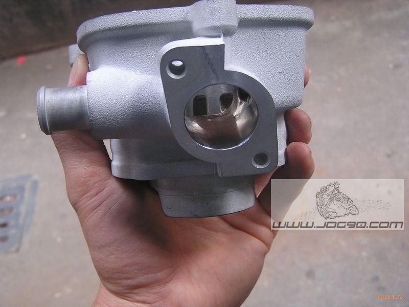

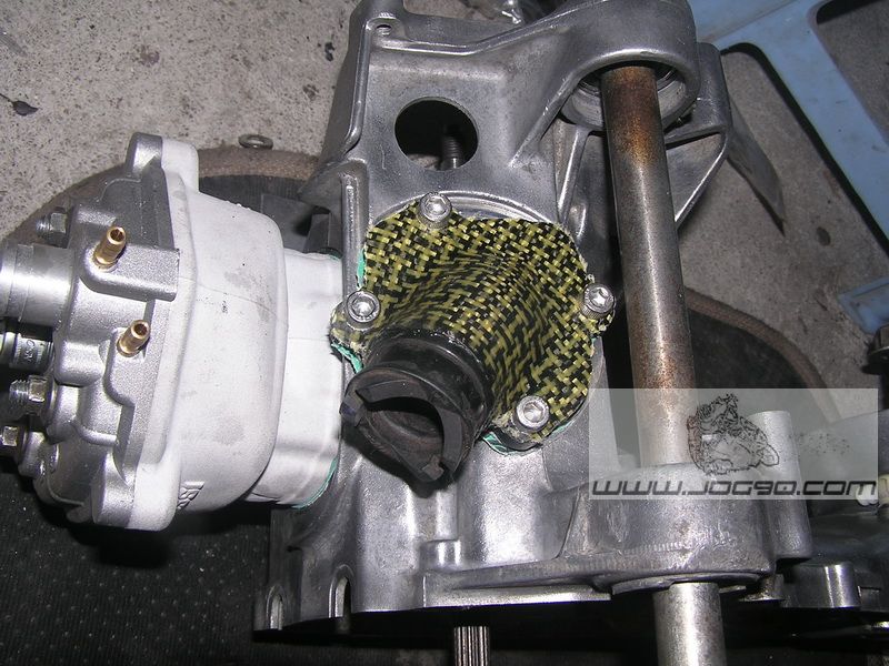

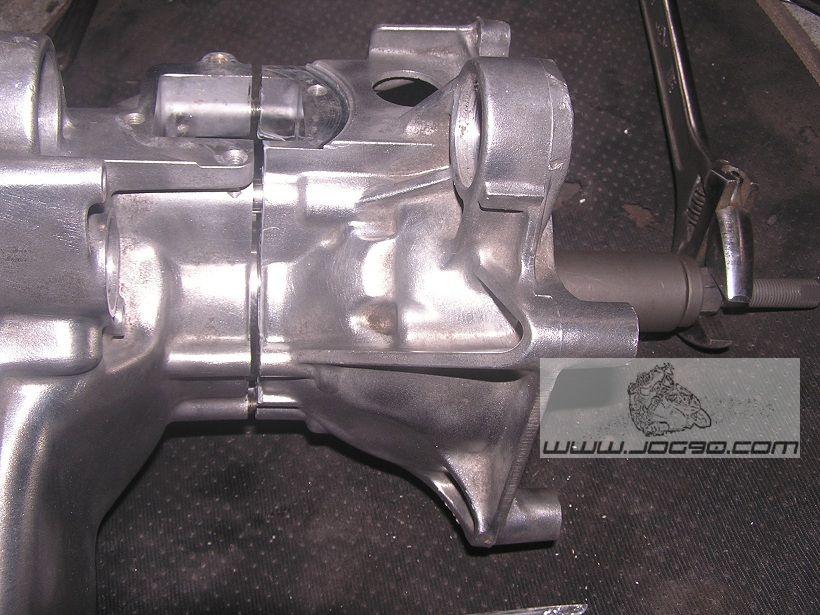

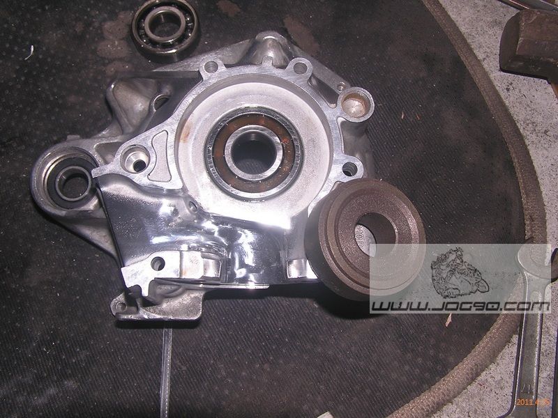

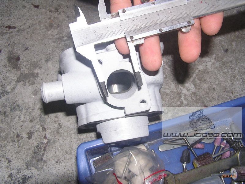

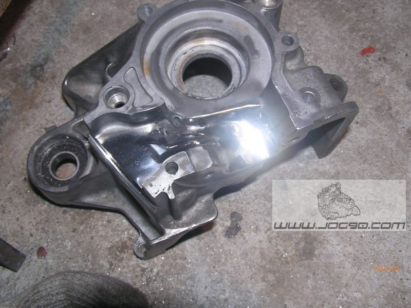

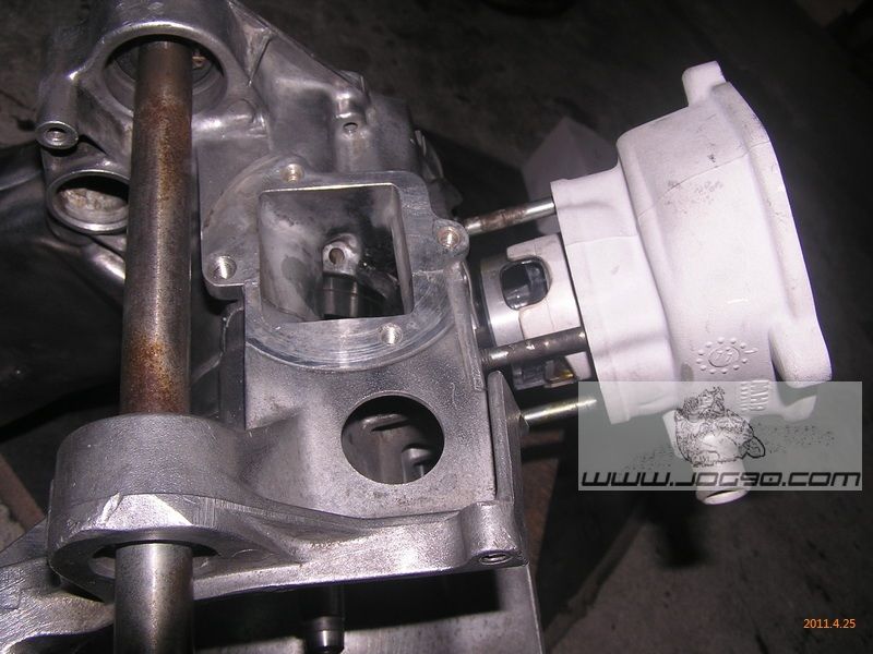

用evo机头来改装,经打磨的气道进气更顺畅.轴承是ETN9/C4H

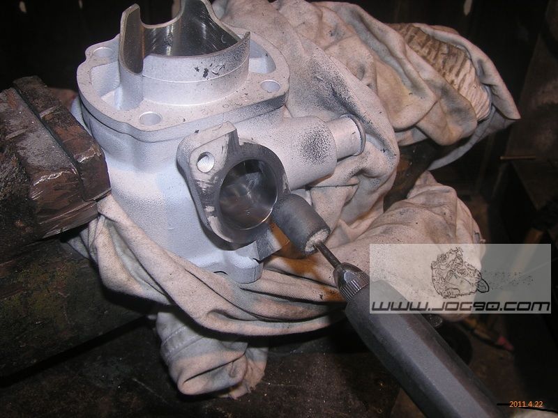

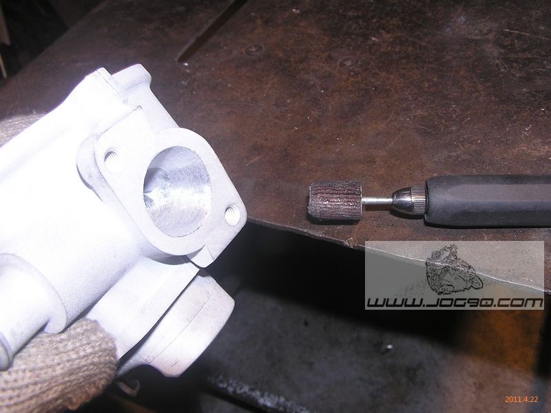

排气孔磨大到26MM并抛光,增强高转表现.

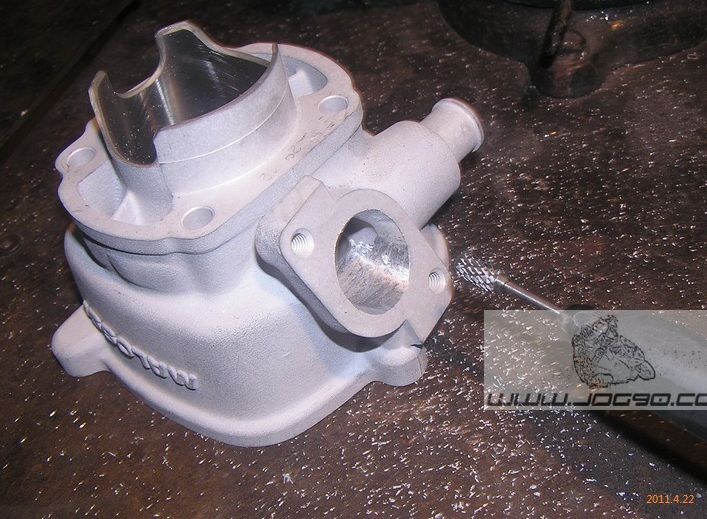

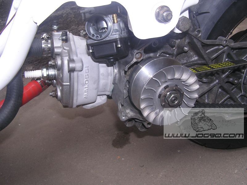

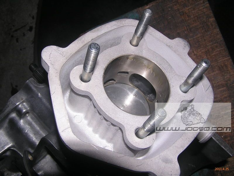

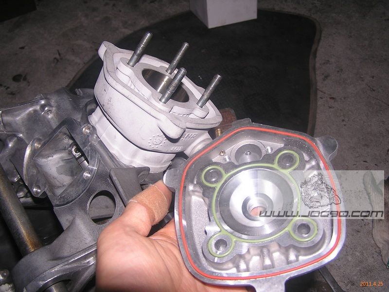

MALOSSI 47MM水冷双环缸

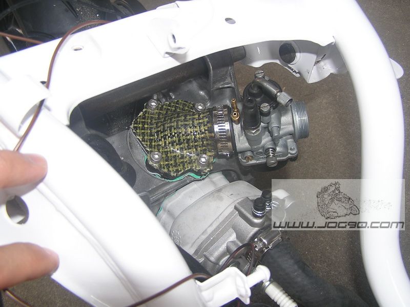

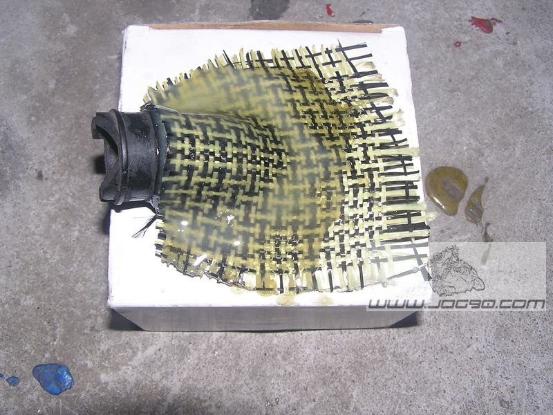

原装歧管加大内壁到22MM,表面用环氧树脂和碳纤混合布加固

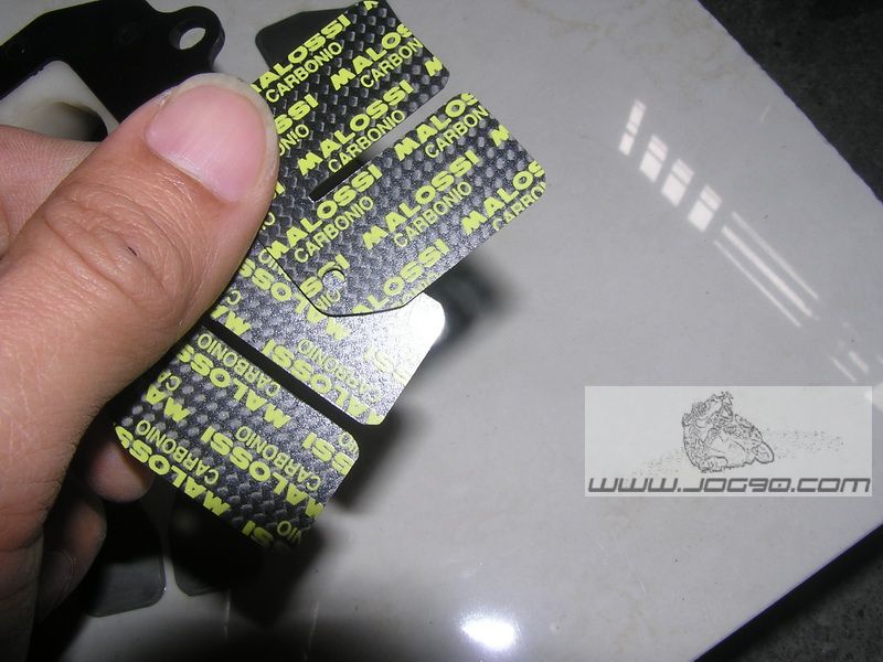

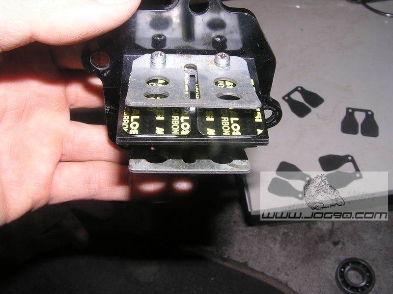

MHR单片式进气片经加工由两开变成四开.

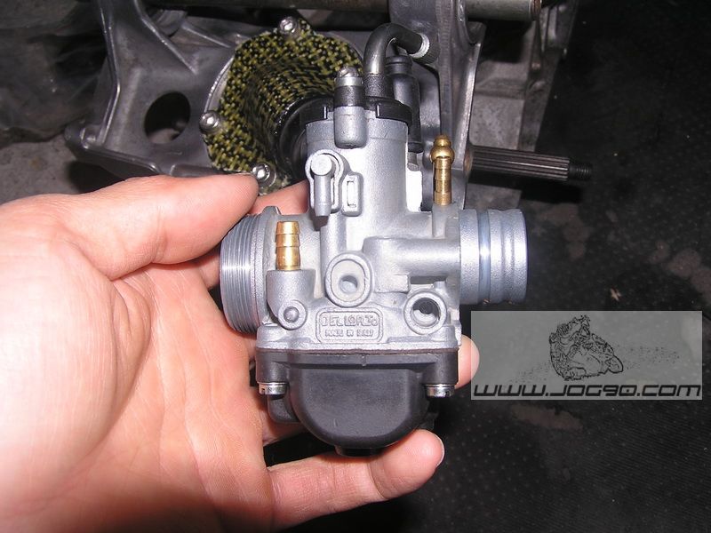

MALOSSI PHBG21 化油器,好处是能安装空滤和冷车启动一触即发,综合性能相当好

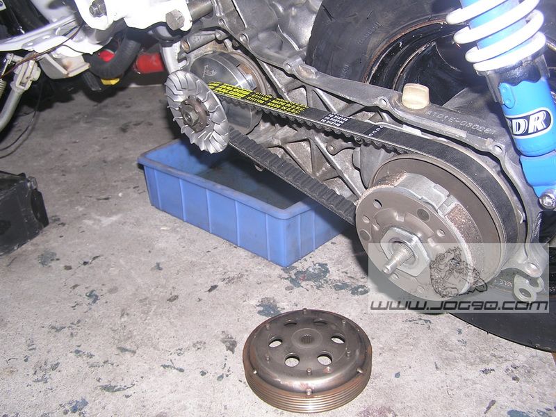

传动用自家搭配之50C用大传动组,由FRC珠盘和JOG333研制的123MM开闭盘配一条MALOSSI 808MM长皮带组成.

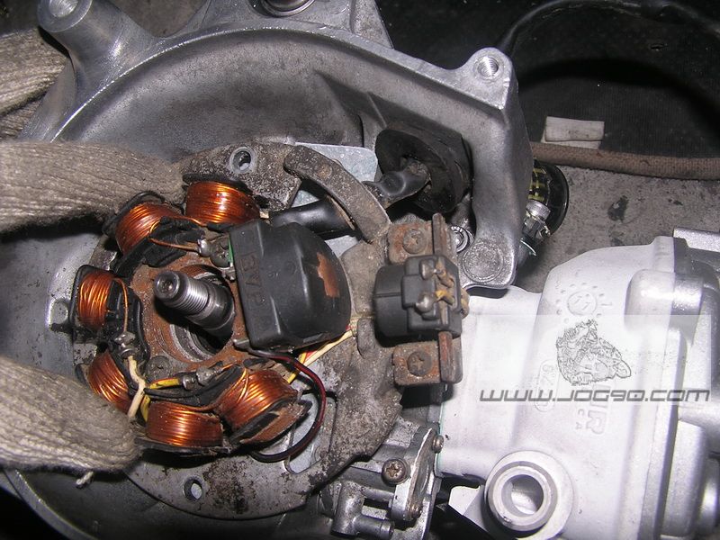

电器部分没改上赛车电球,大大限制了性能表现.因考虑晚上使用较多和难以接受赛车电球的快速反应导致难以驾驭,车主经试车后最终放弃.

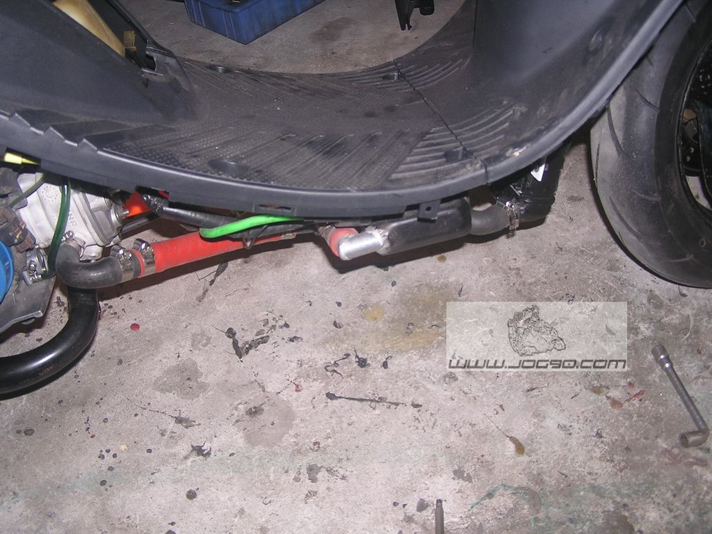

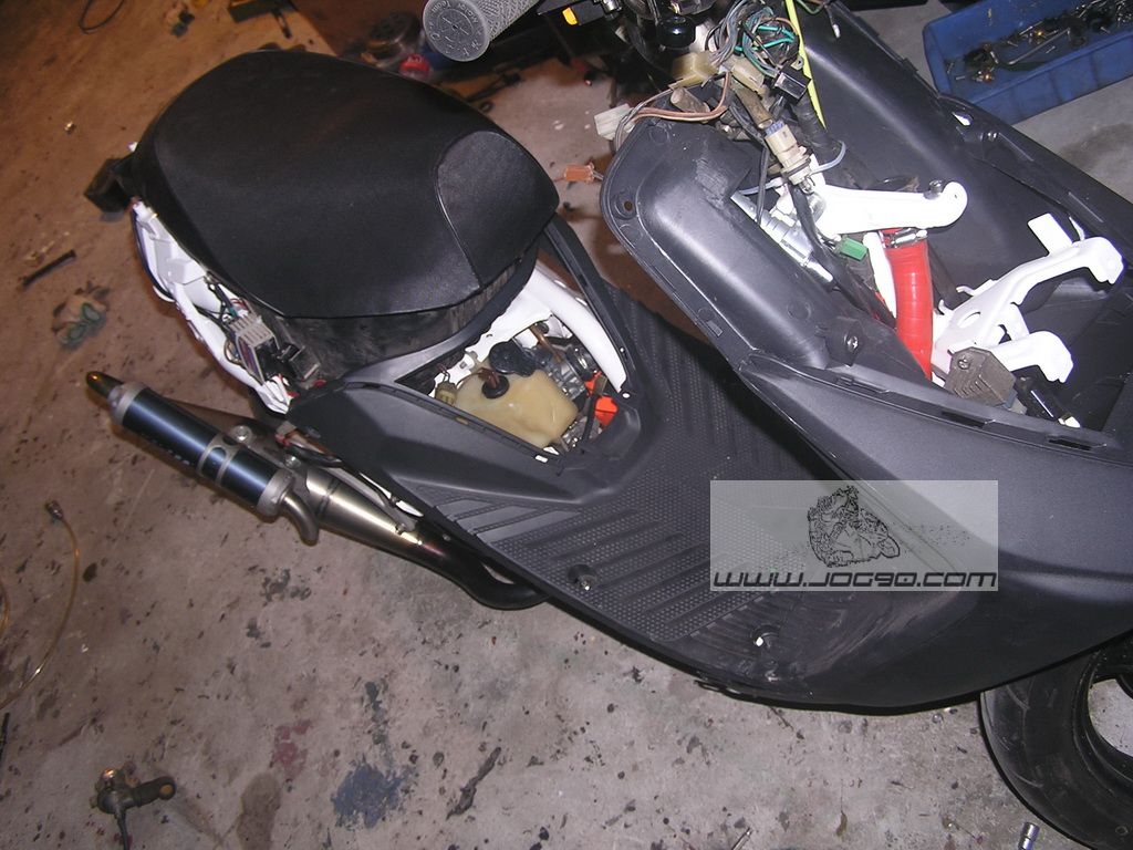

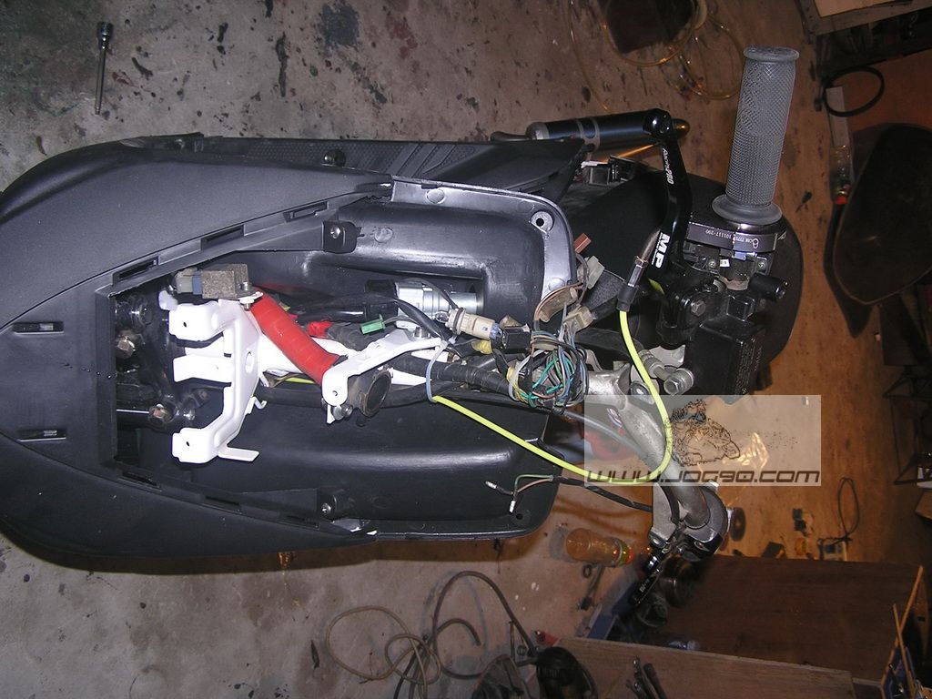

水路相当容易,完全没难度,47双环缸用,散热足够,况且这个缸可承受 130度之高温.

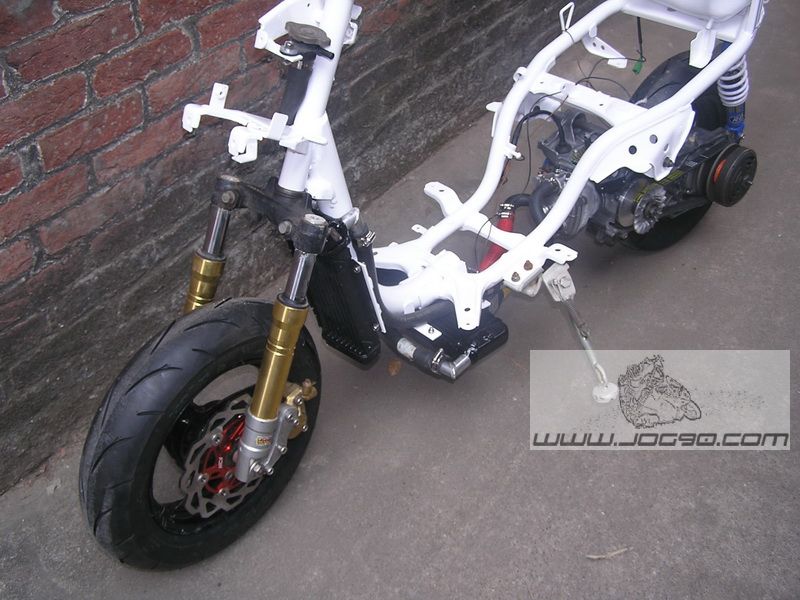

改上ZX前叉,车头比JOG叉下降了!更富操控性.
装上全车线
装上黑板,再装上边条的话,水箱基本看不到.

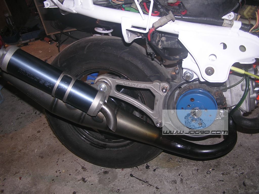

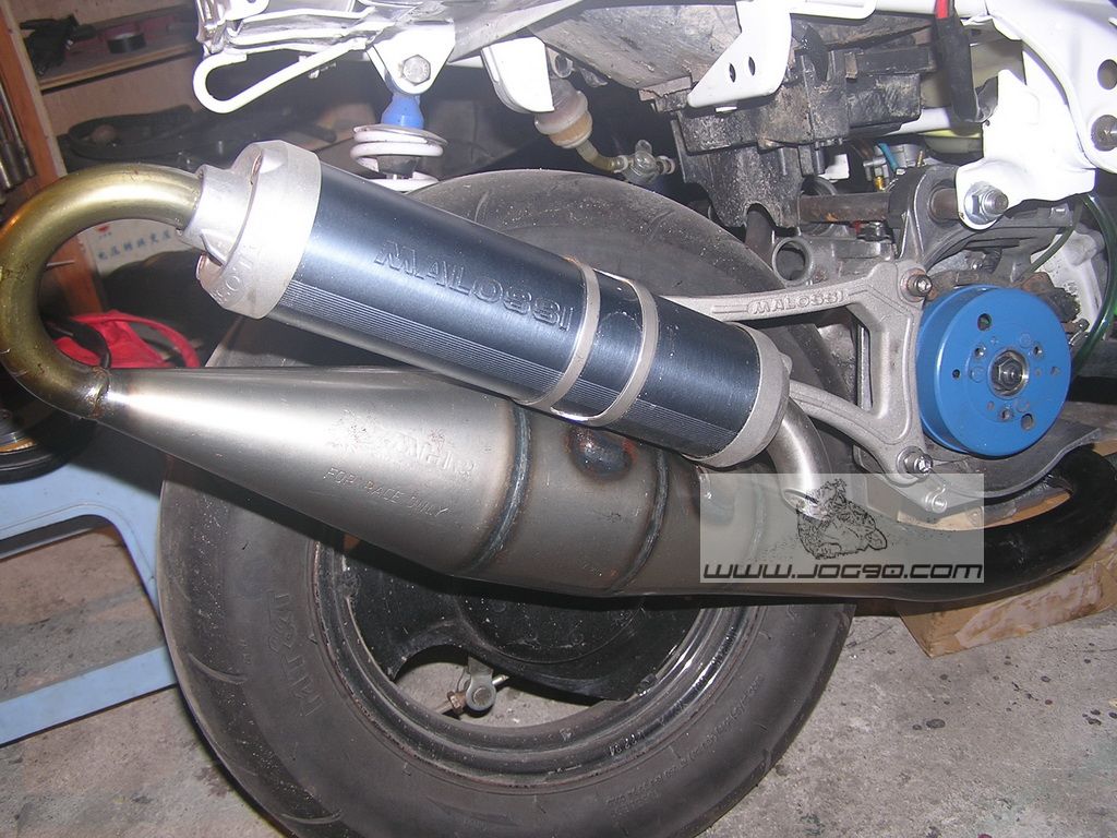

malossi 小弯管.

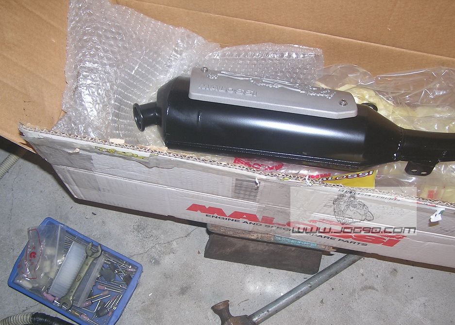

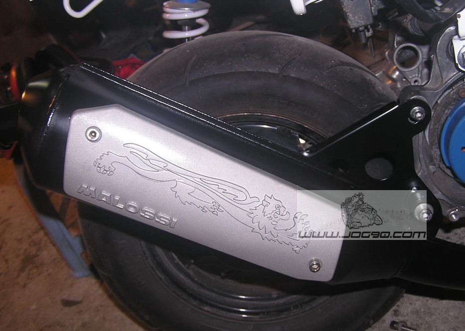

malossi 街管.
外壳安装省略,全文完.
