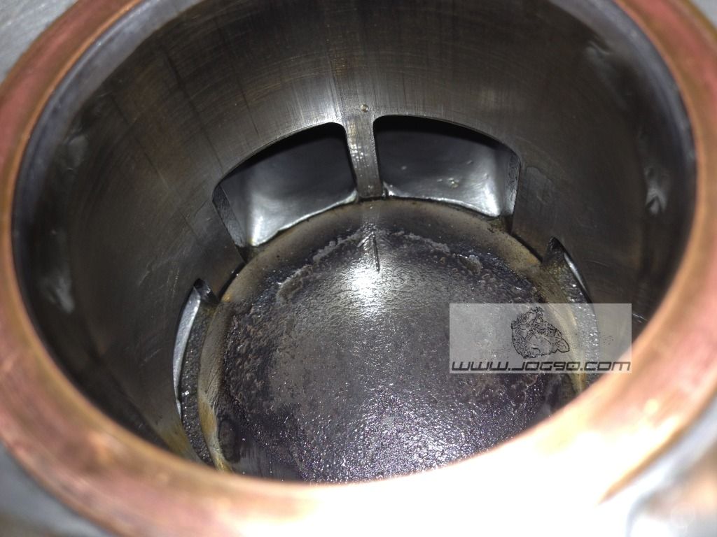

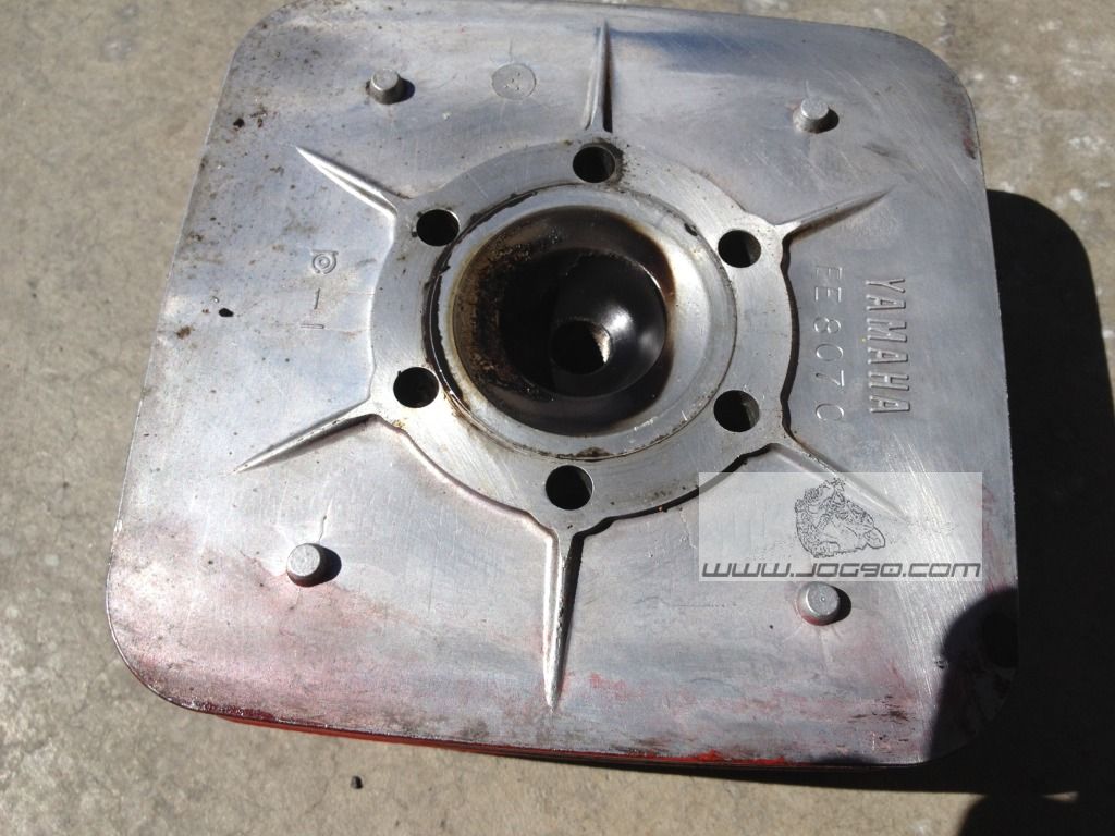

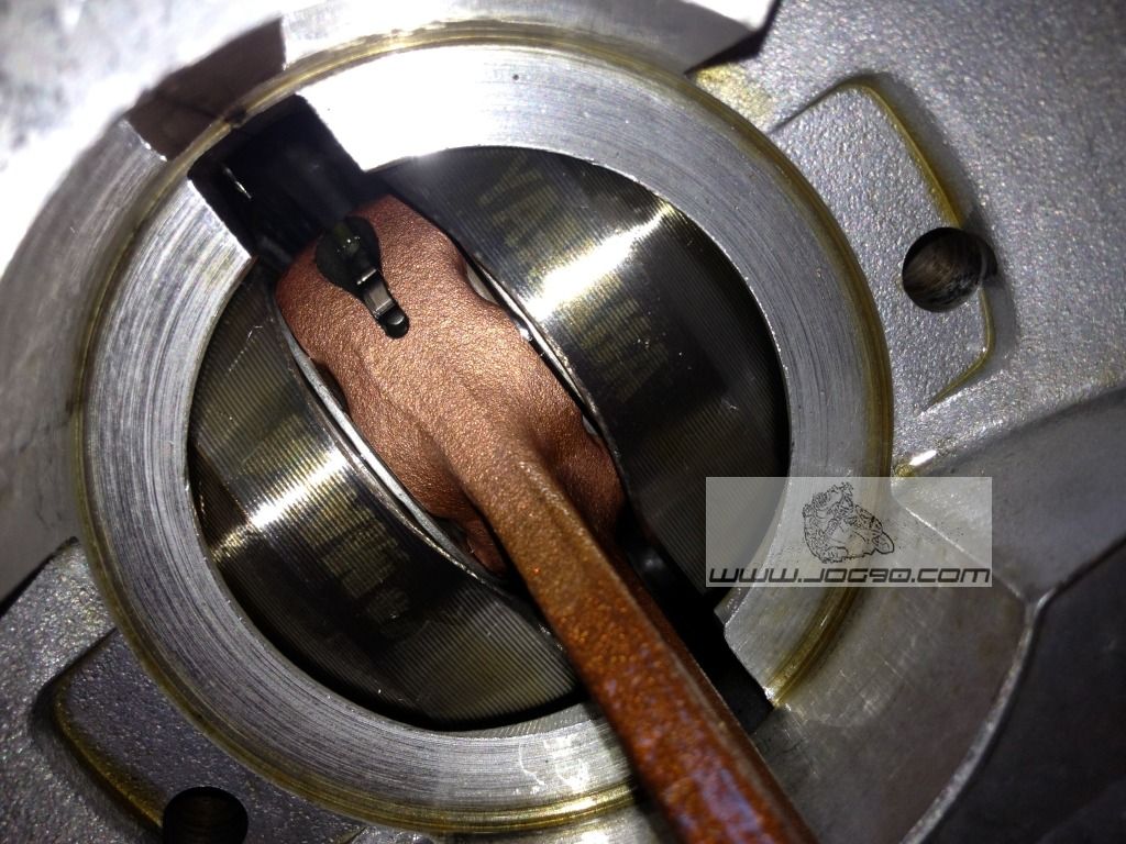

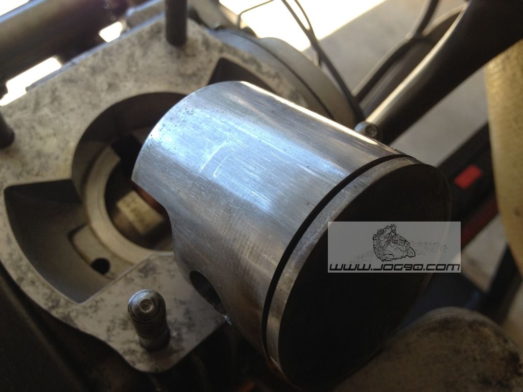

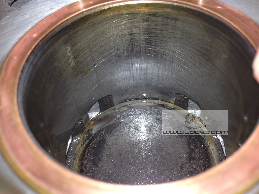

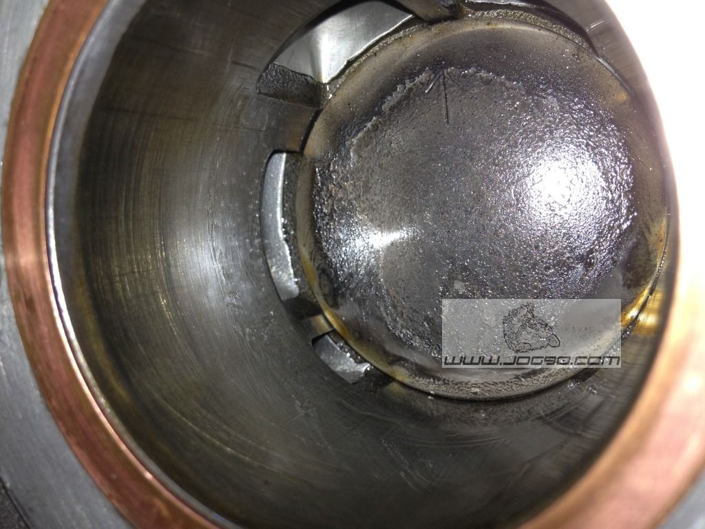

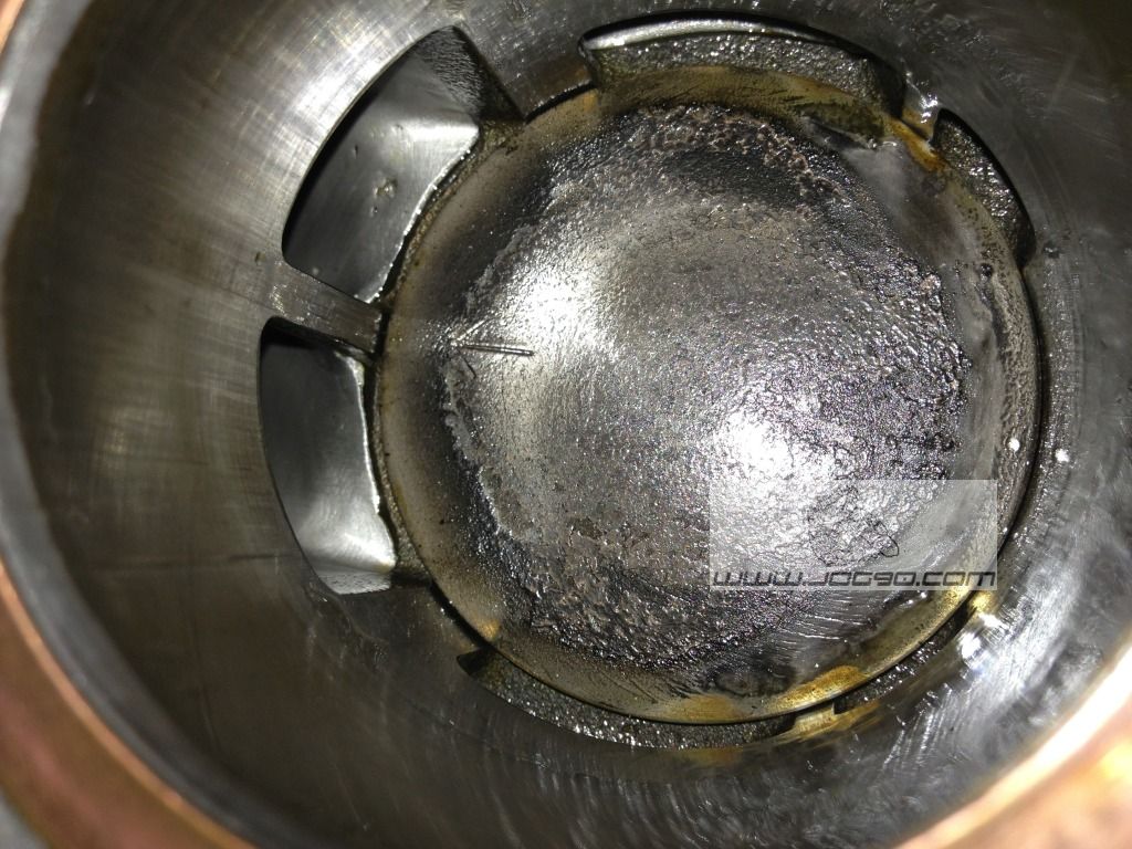

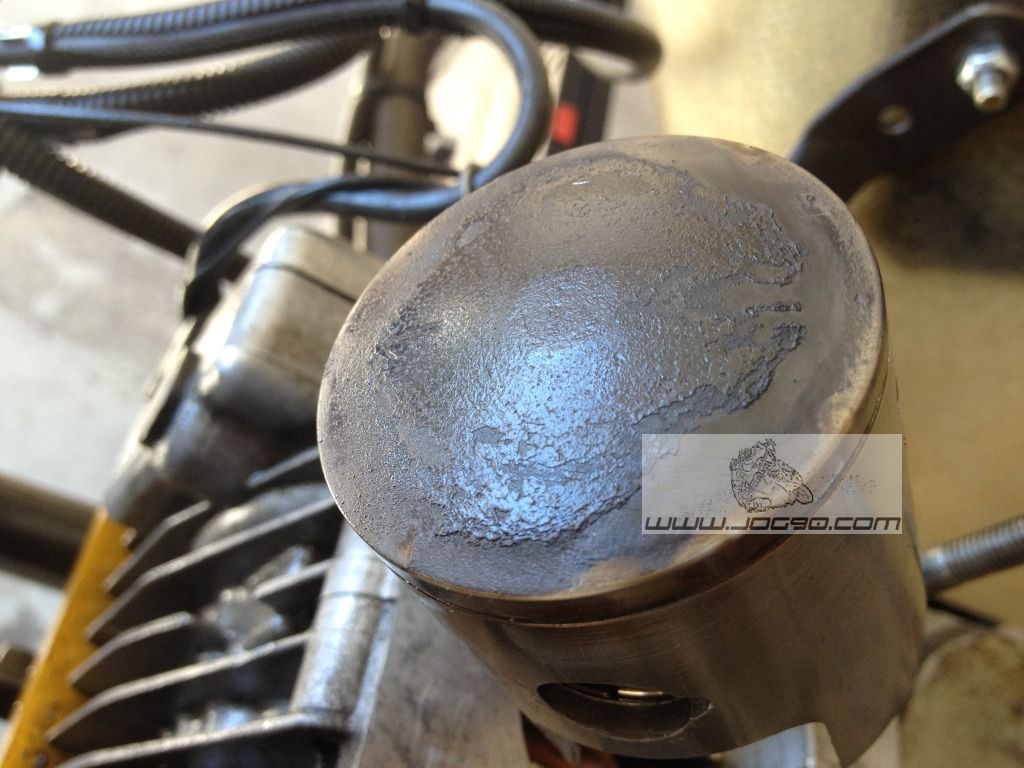

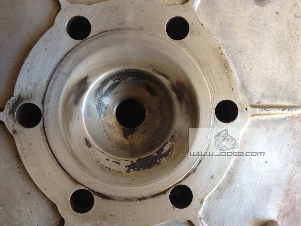

YAMAHA最常见的kart 100,缸径52X行程46MM,15匹马力
 相当巨大的缸盖,散热极好
标准的赛车缸设计,双牛角排气孔
全金属覆盖曲轴,粗壮连杆可靠耐用
单环52MM活塞.

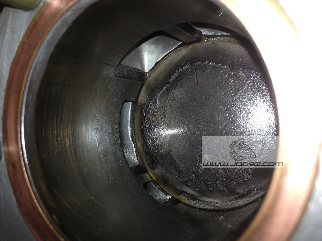

发表于 2013-4-29 17:37:57 | 显示全部楼层
燃烧的很好哦   而且缸壁的网纹都还在,排气口那里干净又光滑   这些他是怎么做到的  大师解释一下啊······

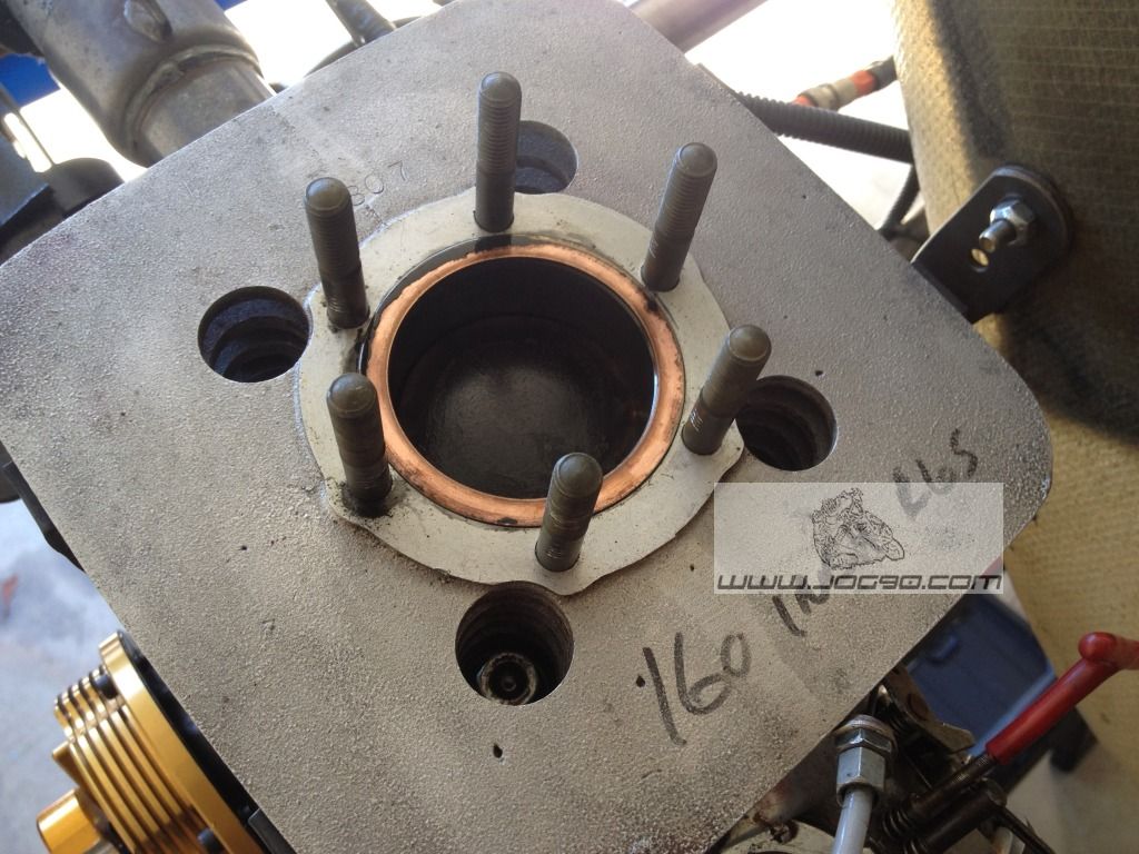

 楼主| 发表于 2013-5-2 20:01:54 | 显示全部楼层

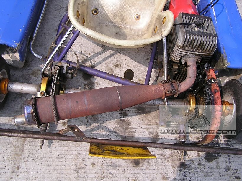

不能移植的,发发图给大家对比一下卡丁车气缸的结构
多年前已接触这东西,当年的Rotex max的排气孔可调,其实这设计可以搬在绵羊上.
