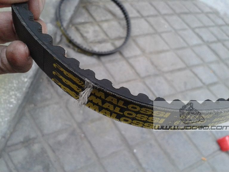

强烈要求jog90给个说法,给予补偿!200块一条皮带,就是这个质量,我无法接受,而且两条皮带也只跑几千公里!!!前几年在你这买过很多皮带,TOP811等等,都没出现过问题,这次买巧格用malossi两根皮带都出现同样问题
别再说我前盘,后开闭,灰尘引起而产生的问题
就种说法不能让人信服
如果这事不能解决我发誓绝对不会善罢甘休

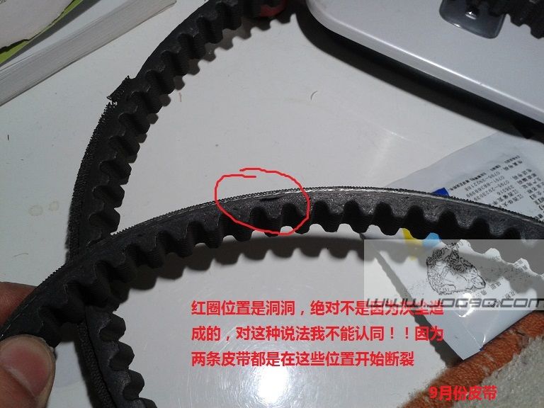

在更换malossi皮带之前一直用原装几十块一条的,除了磨窄,根本就没有洞洞等类似下图所示的现象。

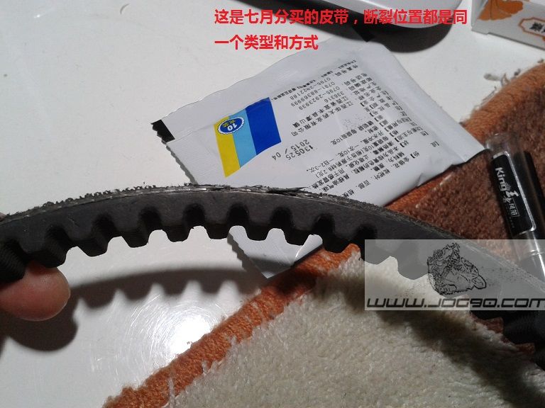

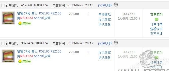

2013年7月买的malossi皮带,跑不到2个月于9月份又买了一条
之前买的一条皮带你说是因为传动盖进灰尘引起边缘断裂,此说法在我重新买了一条后出现同样问题而推翻你的言词

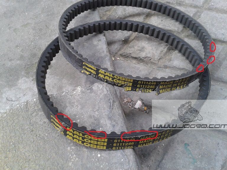

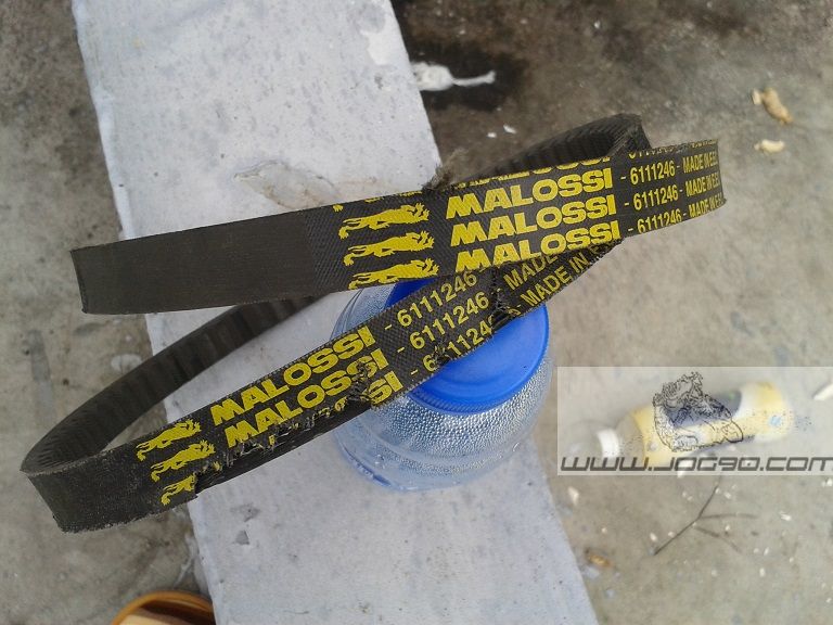

注:上图中下面一根是第一次买的,靠近离合器一侧的拉线是我自己拆下来后自己撕烂的。。但是请注意,靠近飞盘里面一侧的皮带拉线断裂位置(两条皮带都是从里侧断裂),请看下图
上图中,上面一条是第一次买的,下面一条是第二次买的

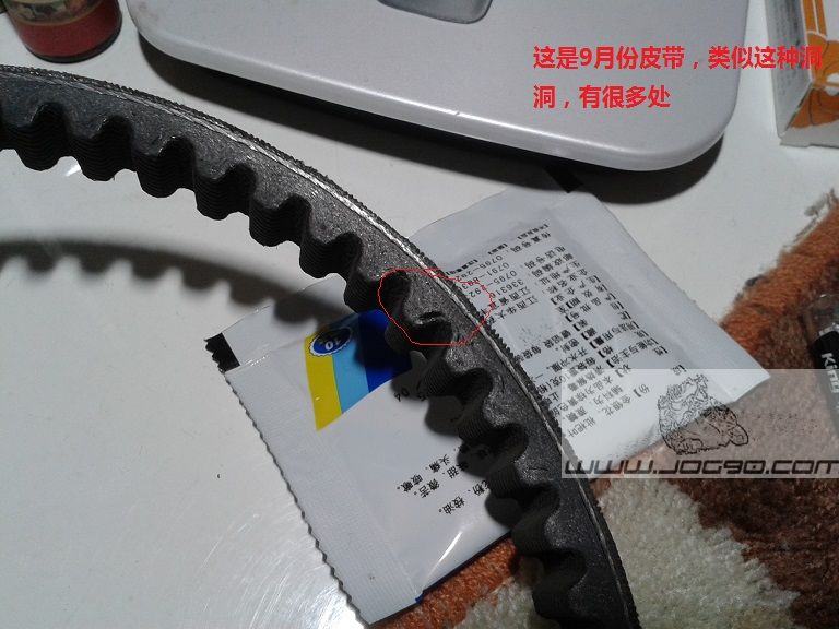

请注意红圈破损位置
上图是9月份买的皮带,看看裂开的位置,靠近内侧

这货皮带,一条损坏就是意外,那两条损坏,而且好似同一个问题损坏,难道这么巧?看来还不如几十元的三星

介子 机壳有野刮到 皮带夹 问题?我买机条,,4v66用,,无甘问题出现

一体就知道机件问题,皮带不会有甘问题出现,

我条JOG用由17.5磨到得翻17...传动盖仲打洞.入沙.都冇你咁噶问题.恐怕真系要检查下有冇其他野勾亲.
