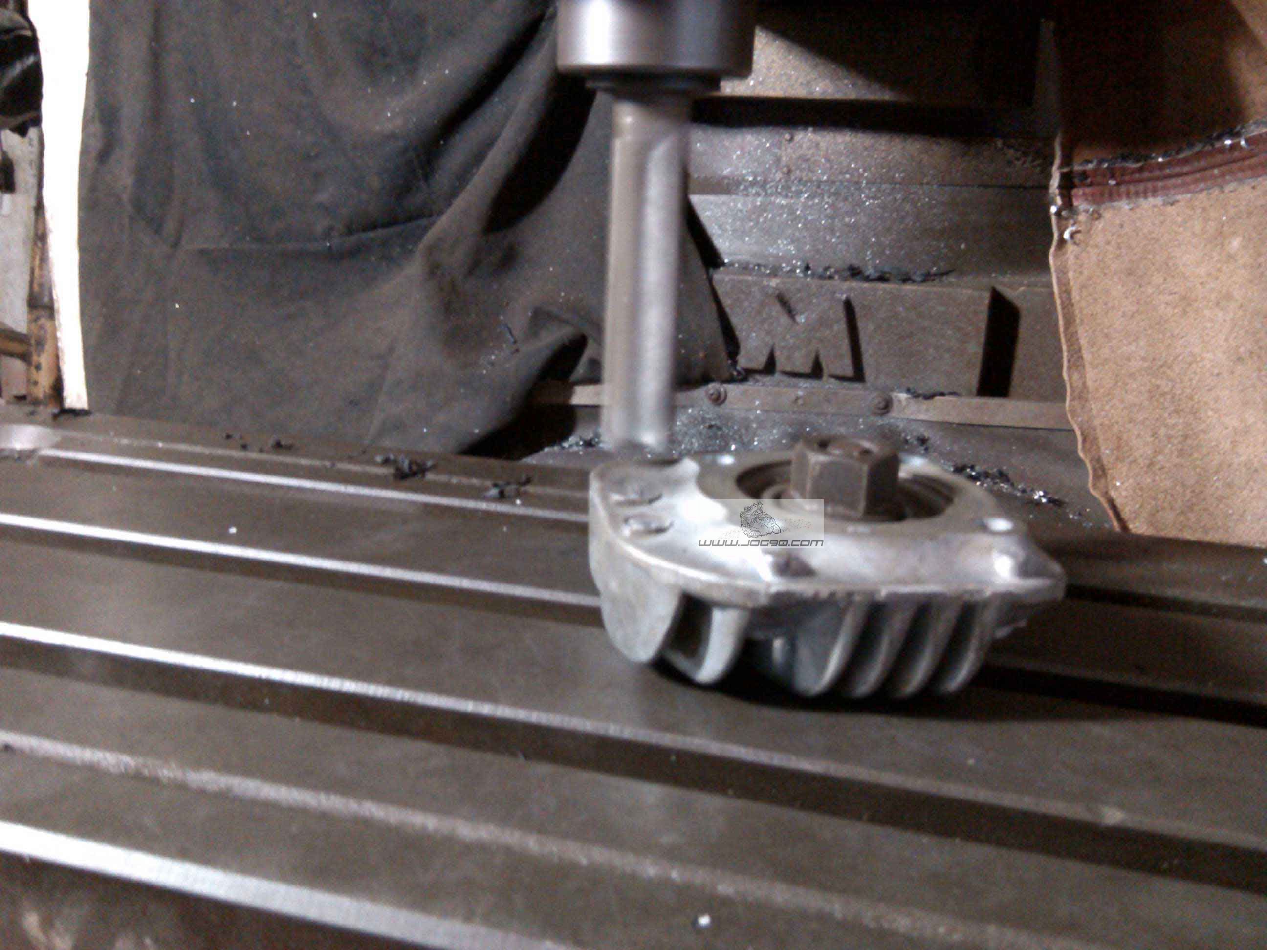

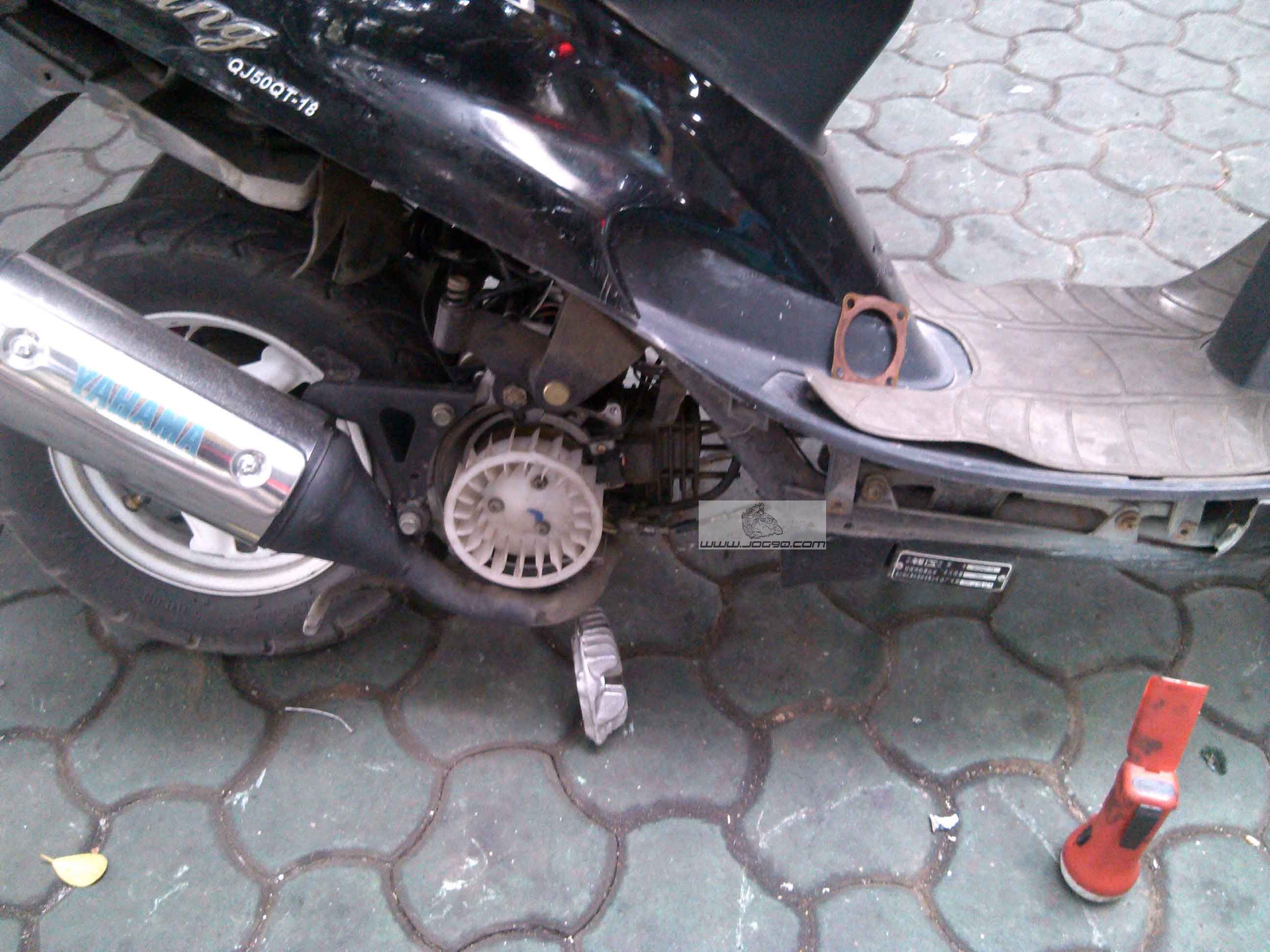

本人网购雅马哈4DM90全新发动机一台,前几天去把90原车缸盖磨了1.3毫米(没磨到燃烧室R幅度那里),同时去掉缸垫。
装好试车给油起步,明显觉得油门反应变快,更跟油了。还有怠速变高了,声音变脆了一点点(震动也大了一点)。  动力没觉得有啥变化(是不是我还用的原50的化油器的原因呢,或者是该从新调一下化油器混合比吧)。
后来回到家在地下停车场内听到很明显的缸内敲击声,爆燃很严重,震动也加大很多,   第二天一早变去拆了缸盖把缸垫装上试车,震动和敲击声还是有,感觉小了一点,想了一下是不是换成烧97号油爆燃会好一点呢?马上放掉车上的93号油去加了点97号油试车后发现温度和震动都降低了些(也许是心理作用吧),动力也增加了一些。(爆燃看来控制住了)马上拉了下极速,GPS测到跑了86KM百公里,如果道路容许都还能上去一点(用的还是原50发动机化油器)。
我的总结是:油门反应快起步时猛一点,震动较大,温度较高,动力提升没感觉(应该是爆燃的影响吧) img_20131208_122432.jpg
,没必要磨缸盖。压缩比被简单加高后只是油门反应变快,就像我过去开的老式汽车把点火时间调快一点一样,油门反应好了,但是上坡和载重后反而没有力,点火稍慢一点反之。
我就是网上百度搜到的90穷人型改法,看来有些所谓的专家在有的地方是在误导摩友哦!我想还原都买不到4DW原装缸盖了。得不偿失。望摩友明查。
