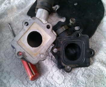

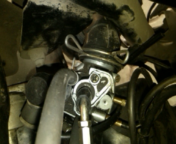

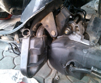

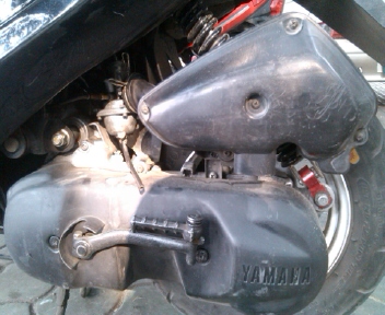

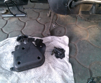

 配置1
 用钱江小沙原车的加长进气歧管,配原车钱江50化油器,配原车50空滤器。 混合气螺丝几乎完全松完(应该是很稀的混合气)
 油门反应很好,排气声音比较脆,起步加速反应快,极速GPS实测86公里/小时。震动有点但可接受。
 配置2
 用原装YAMAHA90 4DM发动机短进气歧管,配原车钱江50化油器,配YAMAHA90方形空滤器。混合气没动。
 油门反应稍慢一点,排气声音变柔和,起步加速反应明显不及配置1,但是震动变得很小了,就像没磨缸前一样!急加油门有供不上有的现象,极速就没心情测了。。但是把混合气螺丝加浓一圈多后就没急加油门供不上油的反应了。
 今天通过对比后很纠结,到底选那种配置呢?配置1优点有力还省油,但是震动大些(可能影响使用寿命)。配置2油耗一定会大一些,动力又小一些,但是震动和爆燃基本没问题了(对机子寿命有利)。
 最后决定选配置1。呵呵。
 二冲看来有点研究哦,就歧管长短有不同,歧管的孔径大小有点变化,空滤也有点变化。带来这么明显的不同,厉害!看来不能小看了貌似简单的二冲发动机啊。 img_20131212_115559.jpg img_20131212_115711.jpg
