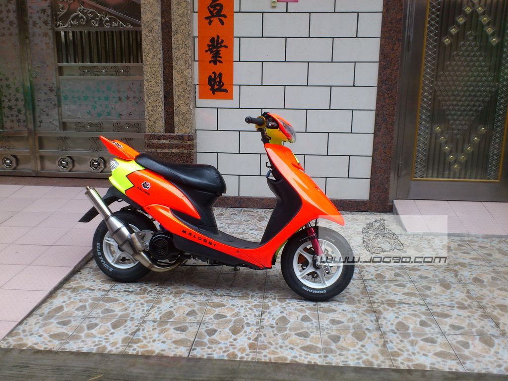

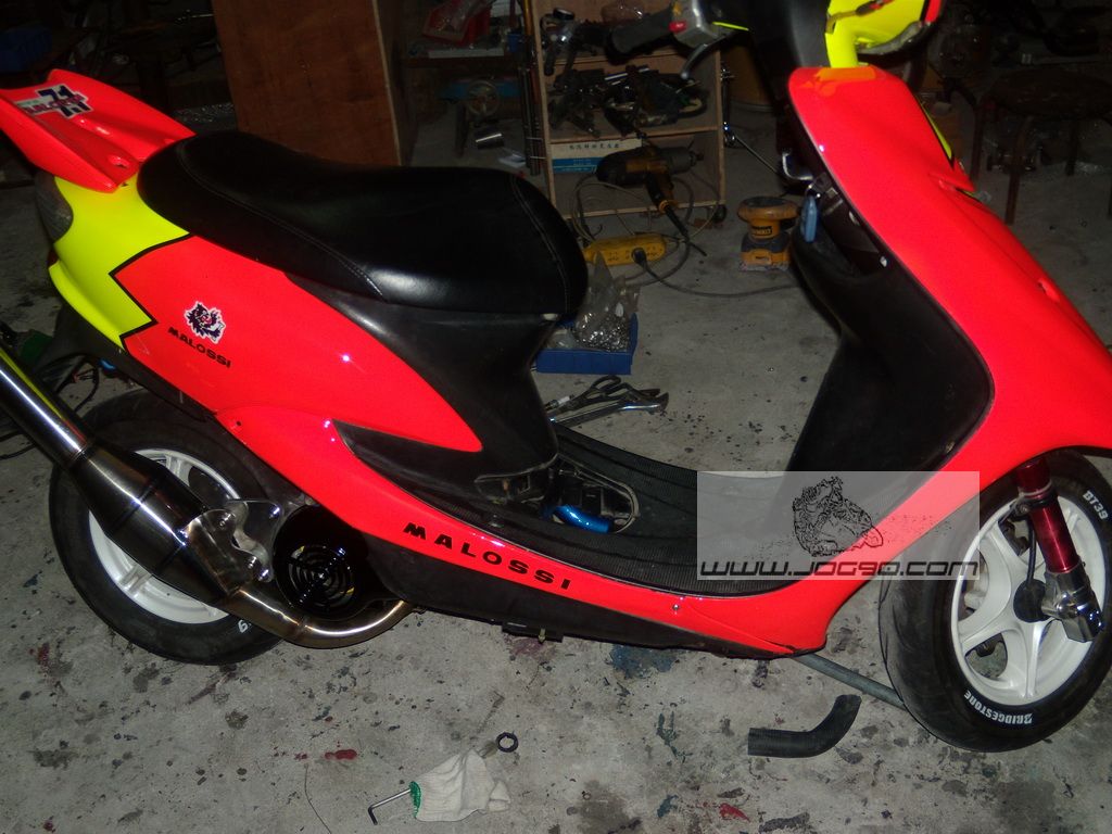

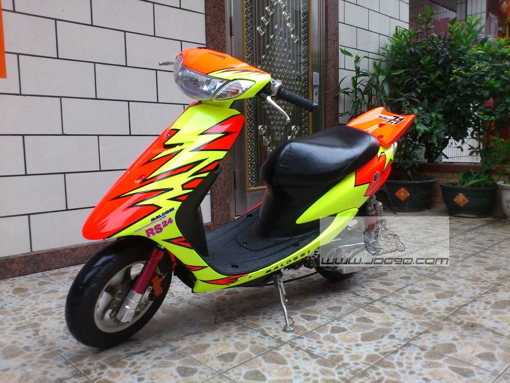

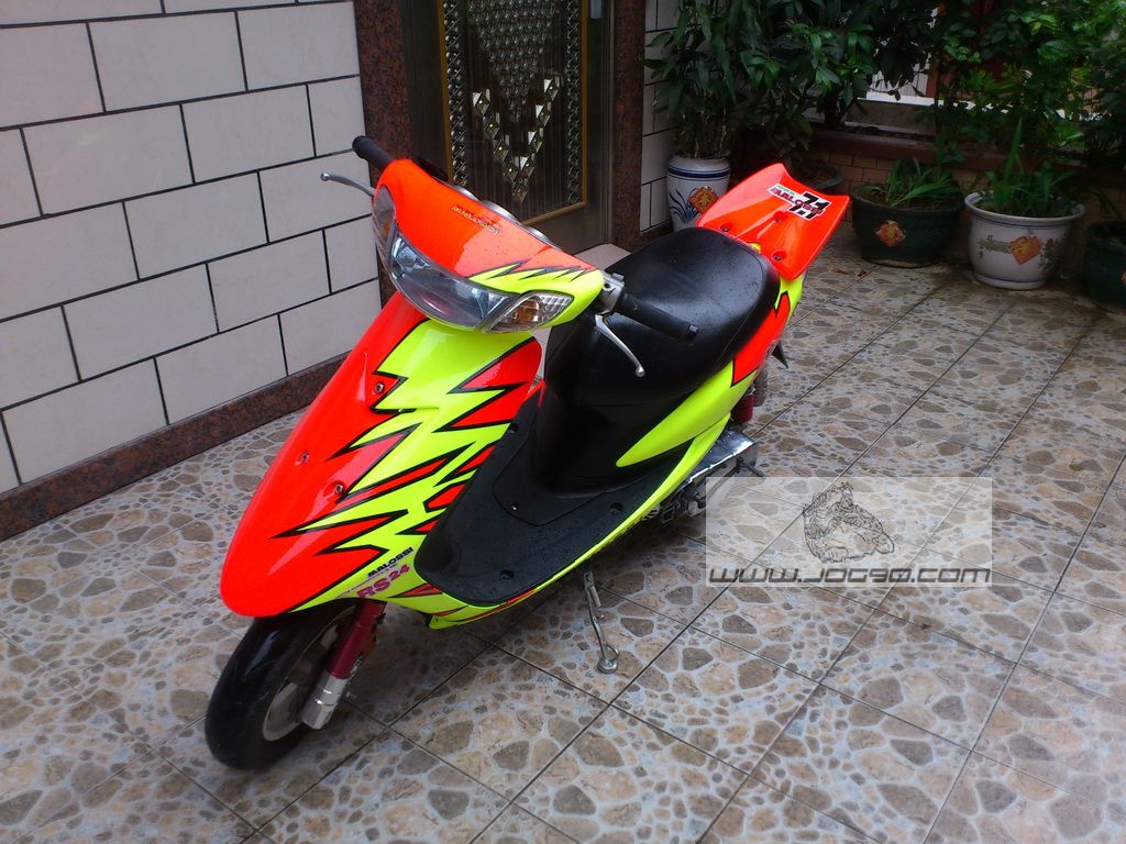

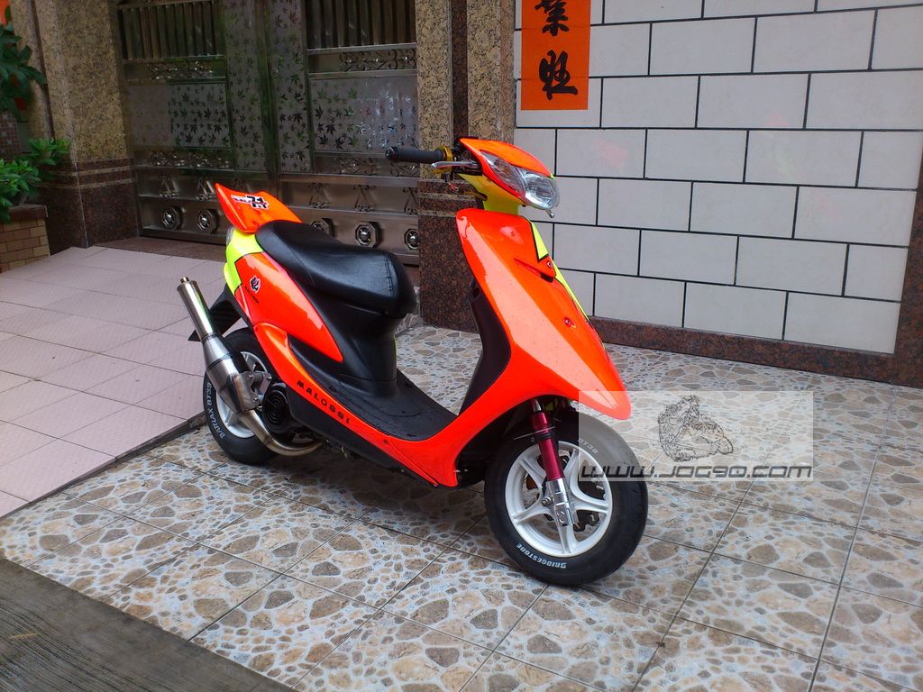

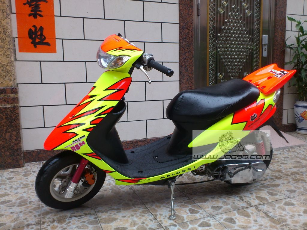

已经是去年改的车了,去年只已发了外壳的翻新,现在有空再补充一下动力部分的改装,由于改装了MALOSSI 86.7CC那套顶级动力组,
配合14T前牙,头中段很好,50KM内扭油门轻松弹头,尾段约在135KM左右,0-120加速没停滞感,很适合上山。
[此贴子已经被作者于2014-12-05 19:27:00编辑过]

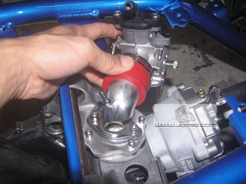

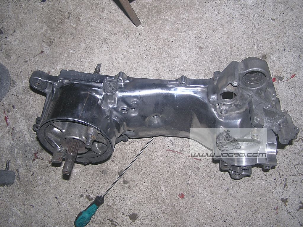

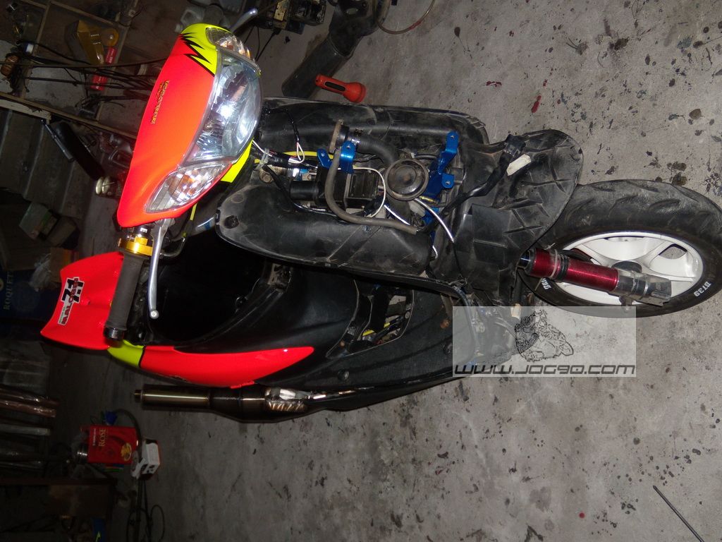

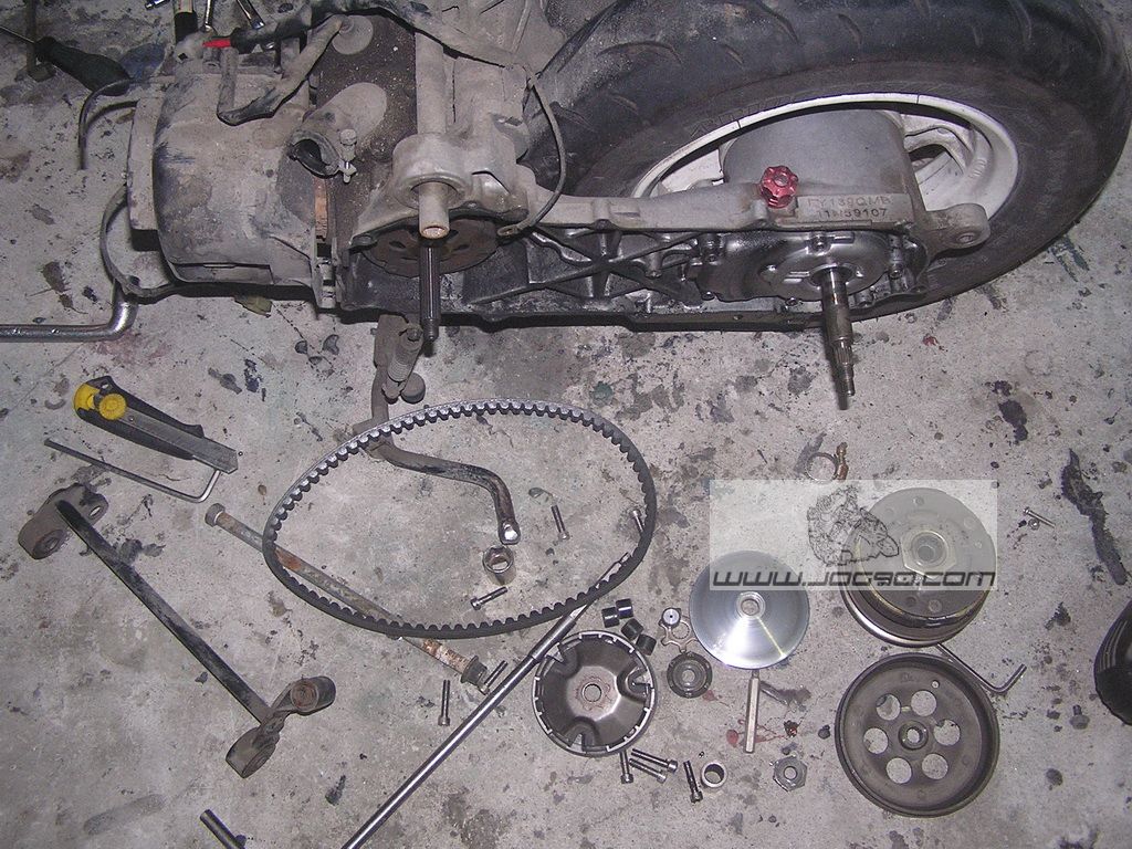

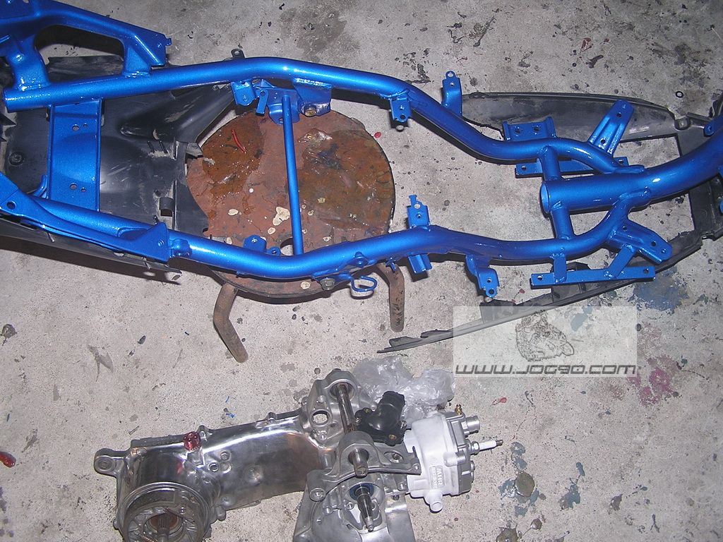

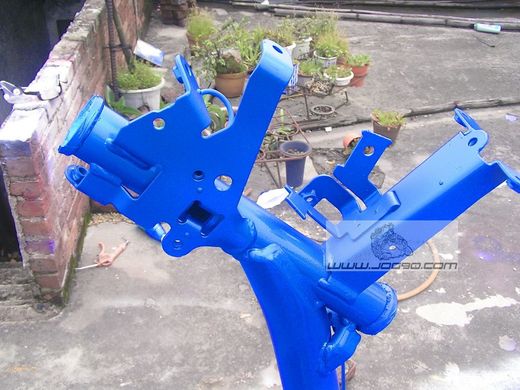

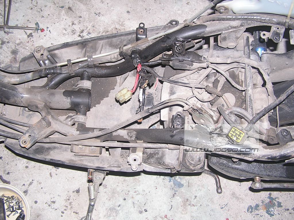

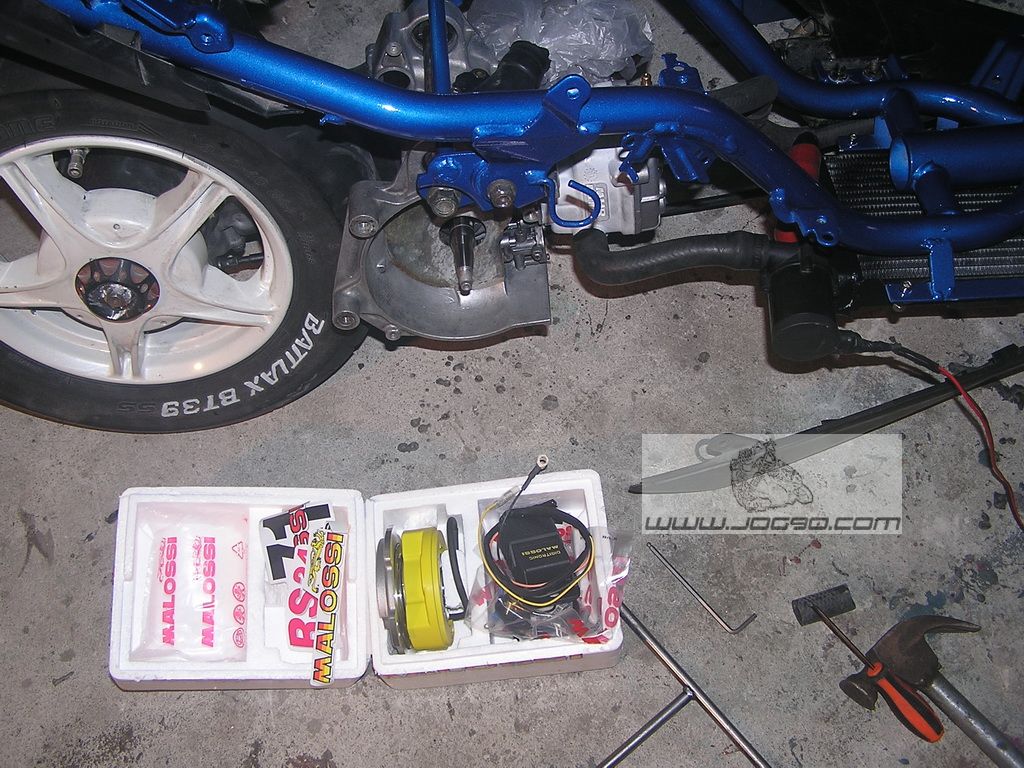

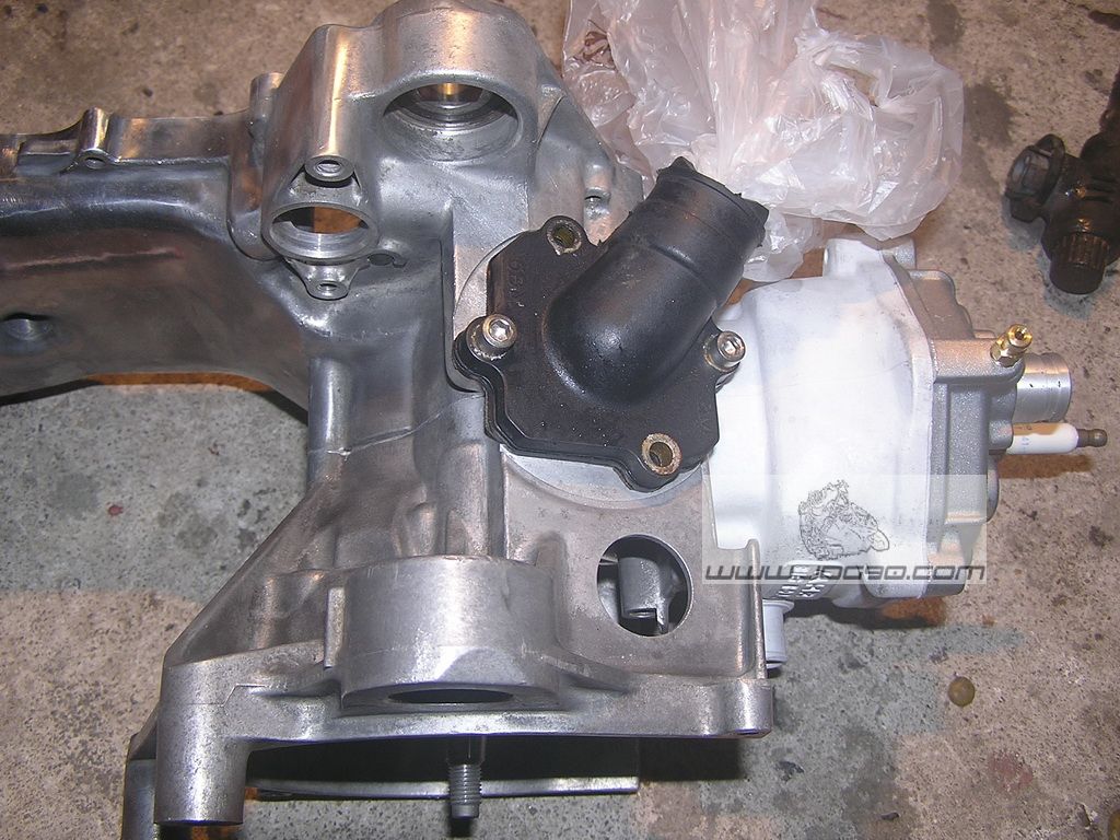

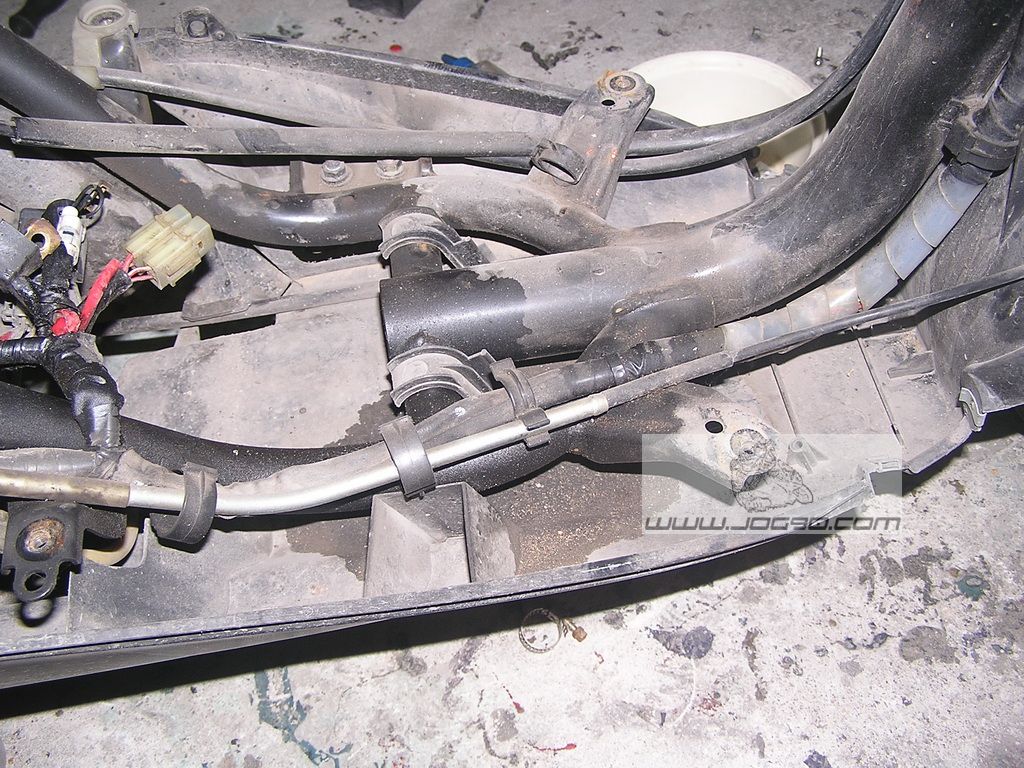

即使是很旧的EVO,车架也很少锈蚀,5BM机器也很精神

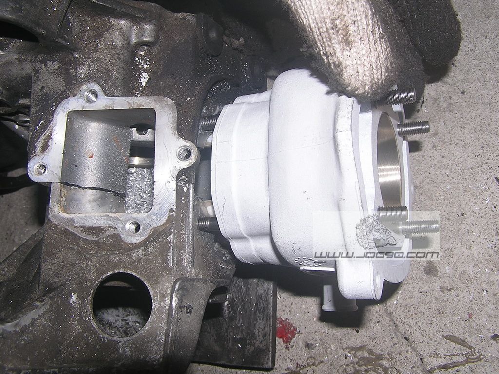

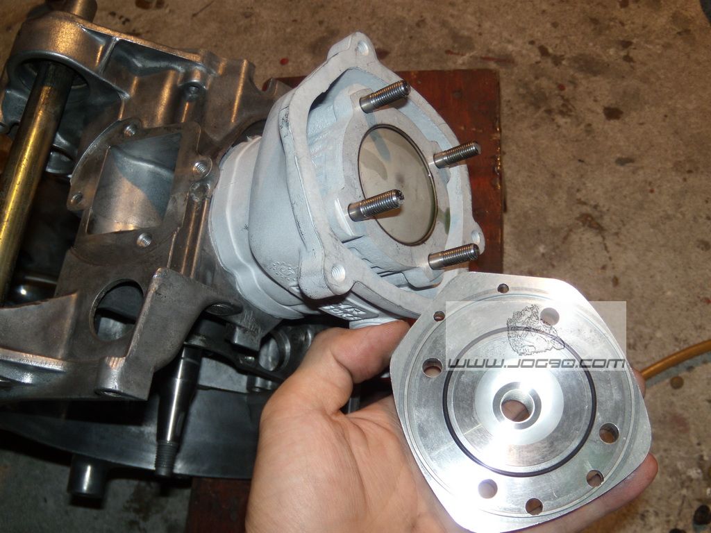

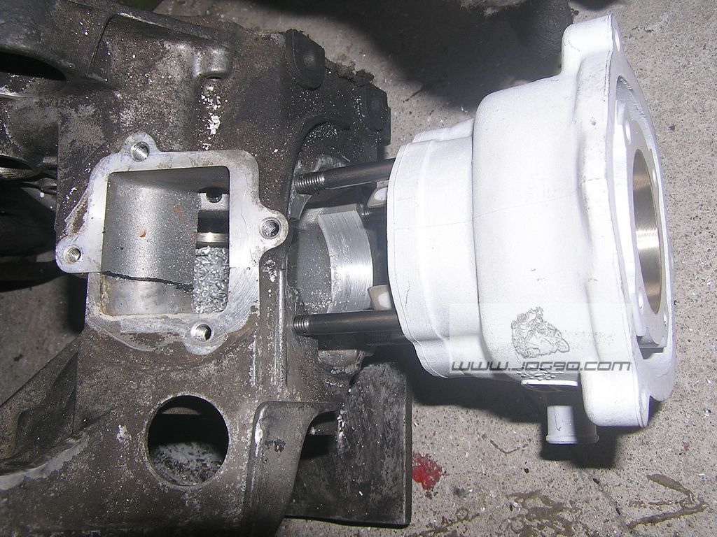

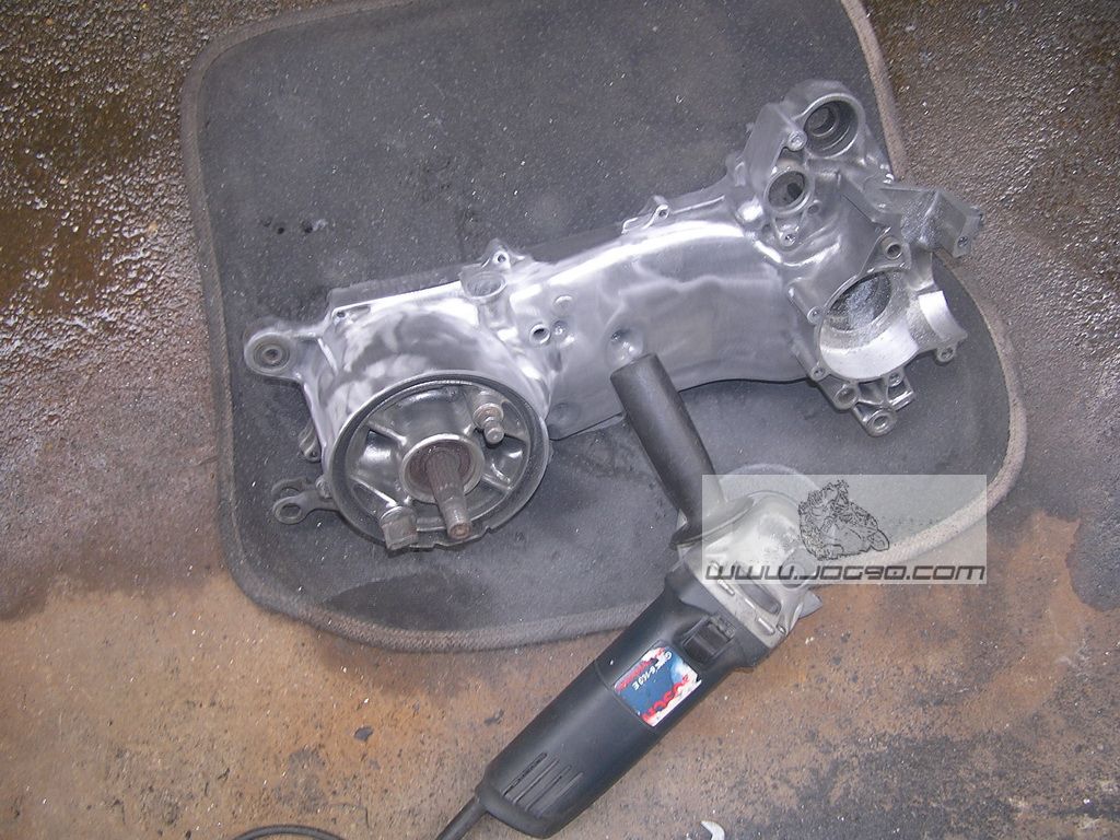

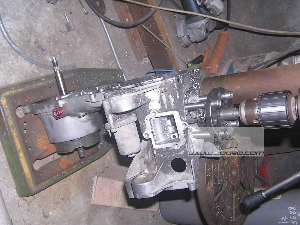

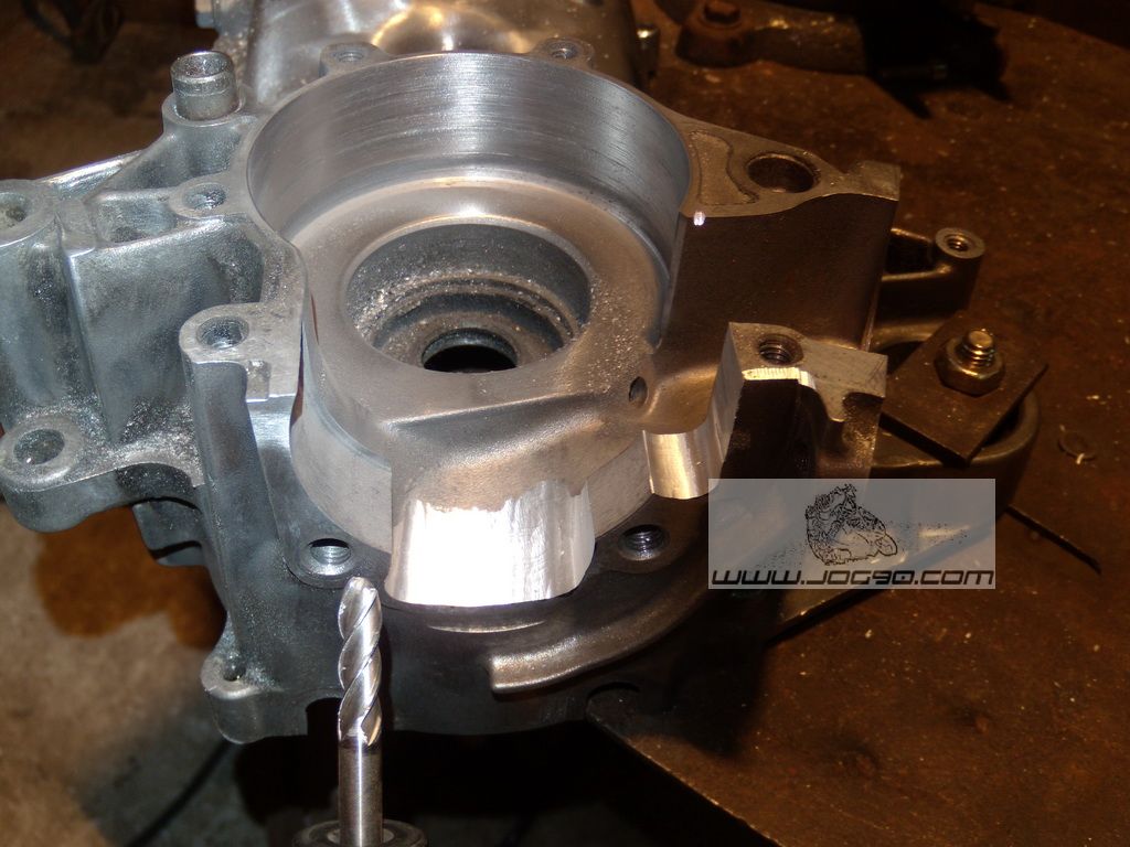

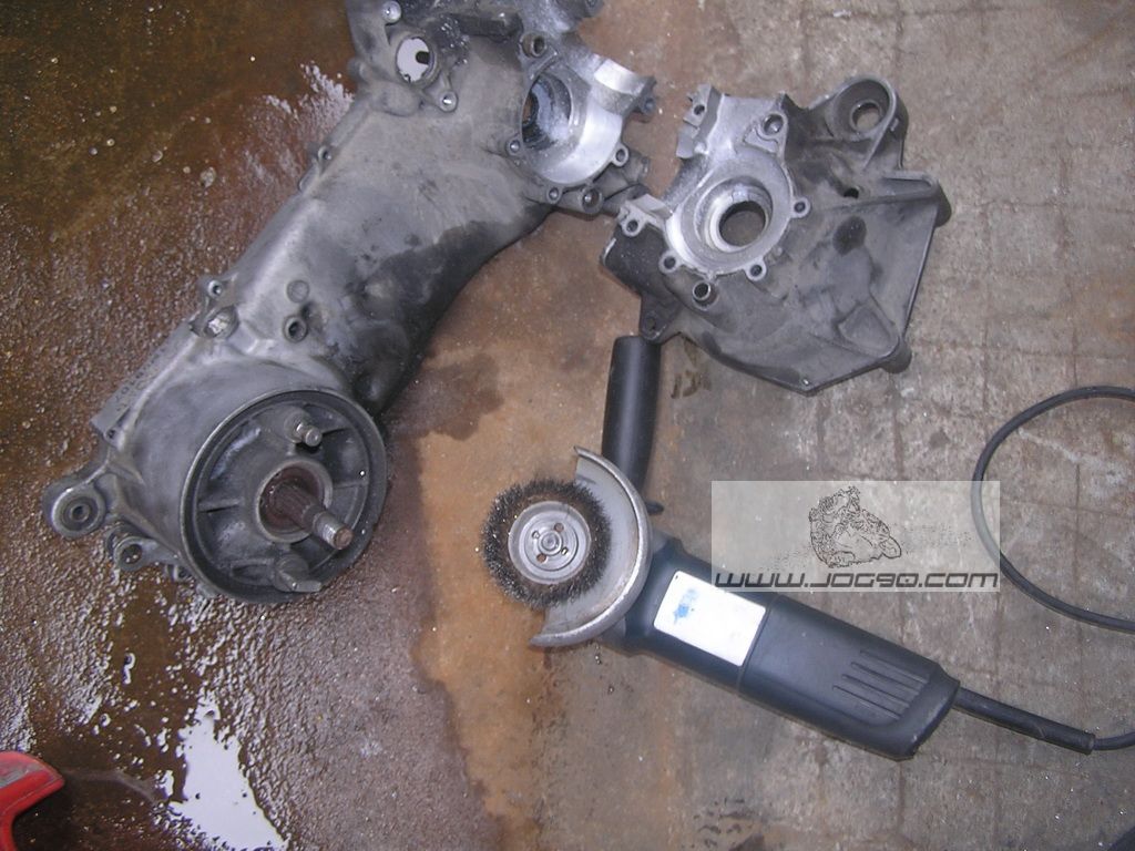

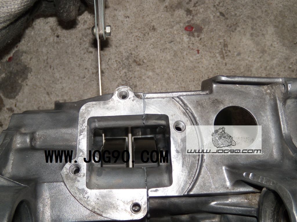

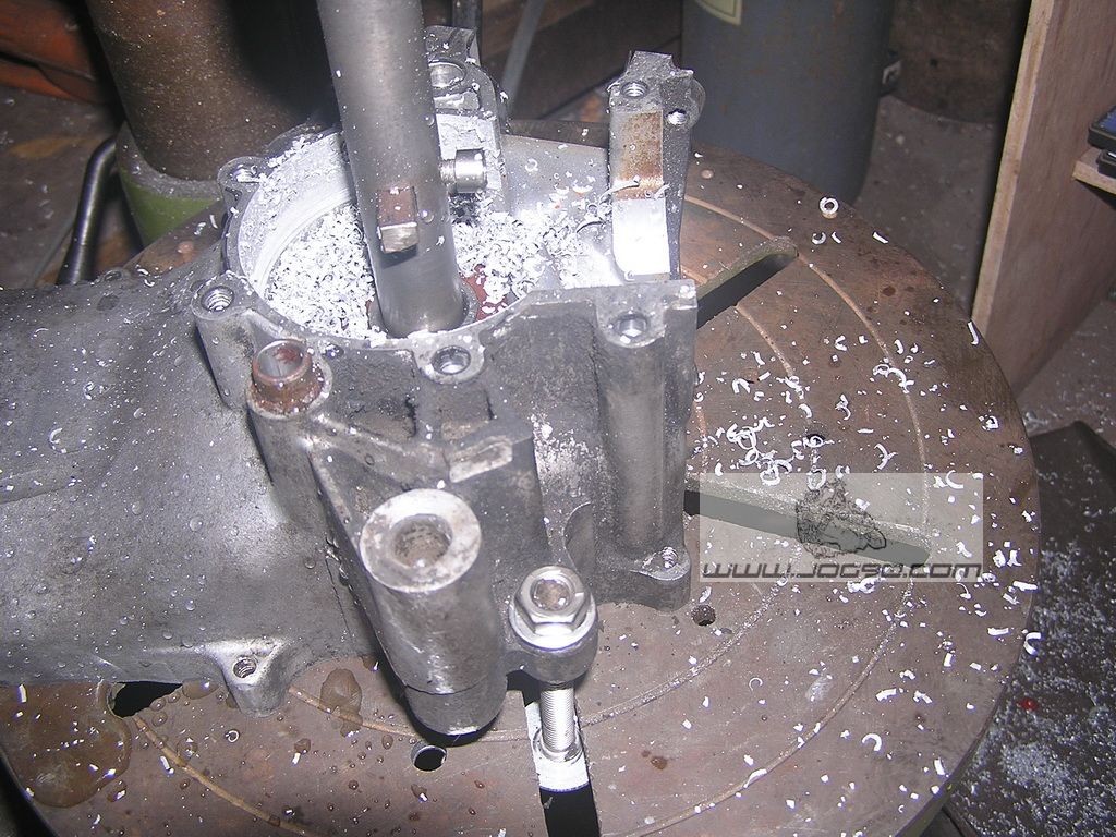

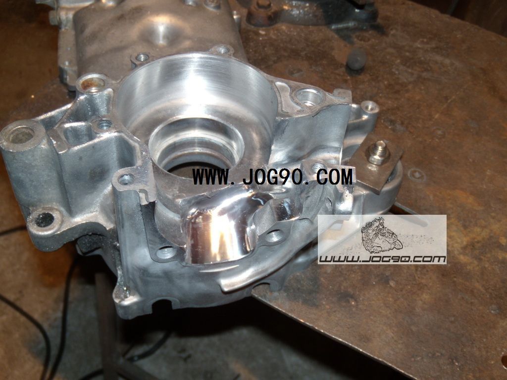

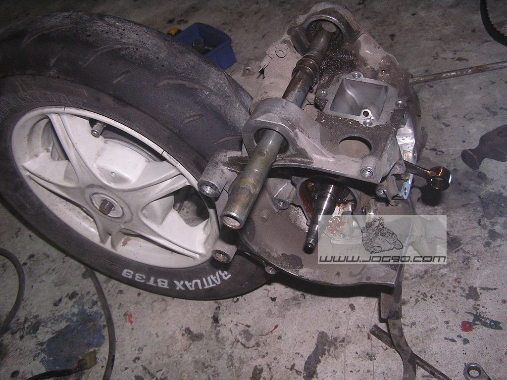

加工曲轴箱的缸口位和曲轴位,以容纳更大的气缸和曲轴
清理干净机器准备安装

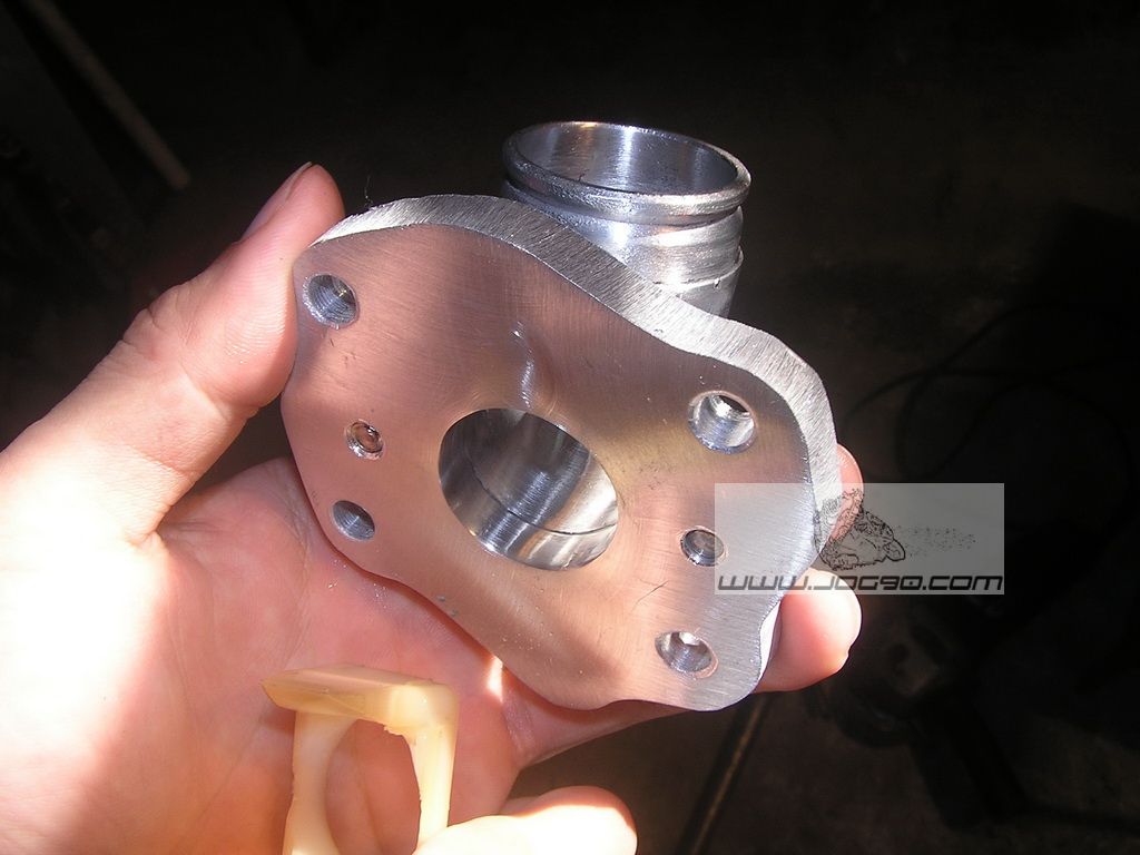

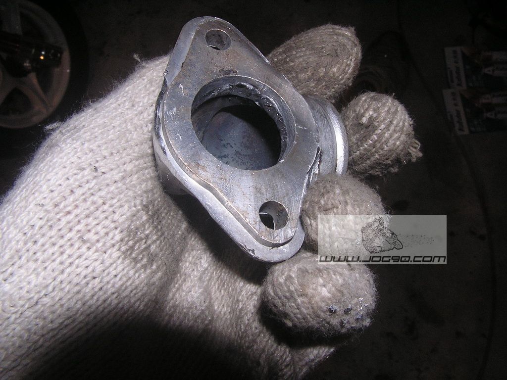

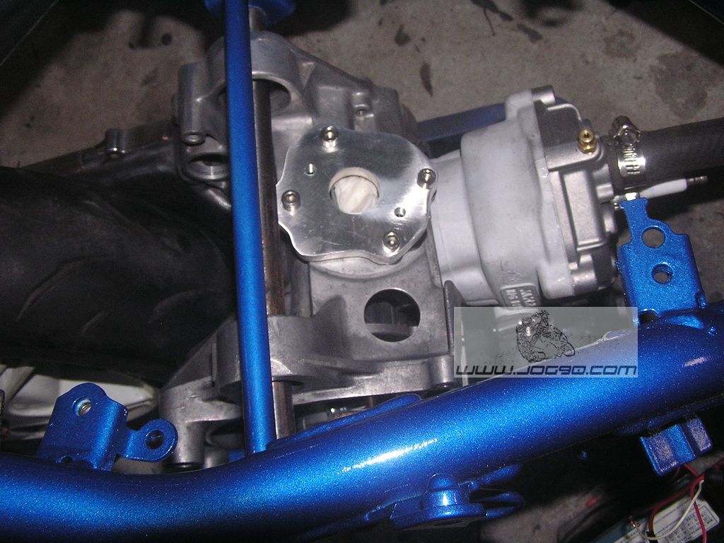

加工气道,以吻合气缸,提高进气效率

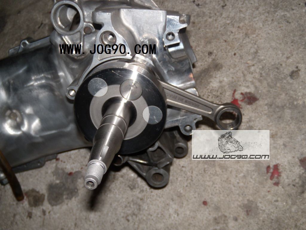

安装曲轴,使曲轴置中

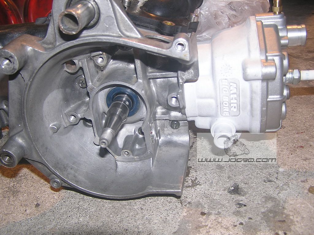

等密封胶完全干透后(隔天)可以除胶和洗曲轴箱,才能装缸!
装好缸后闲置,准备加工其它部分。
[此贴子已经被作者于2014-12-05 21:41:16编辑过]
 楼主| 发表于 2014-12-5 19:27:11 | 显示全部楼层

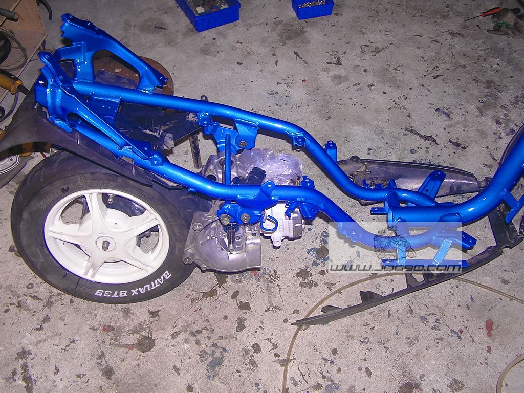

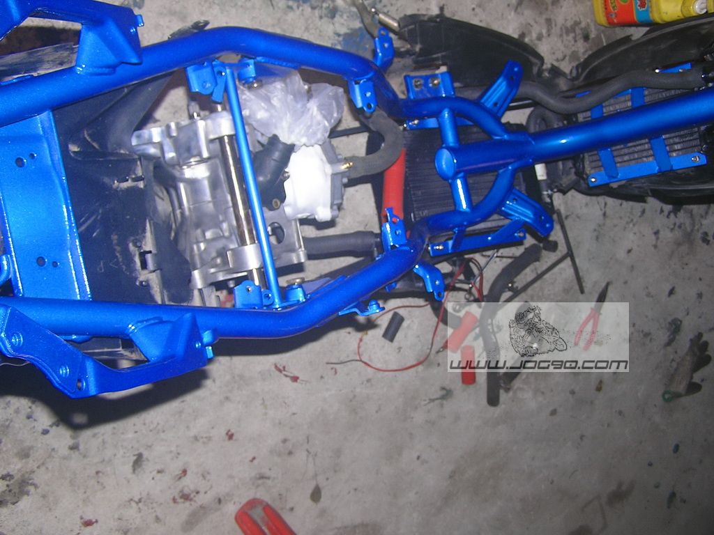

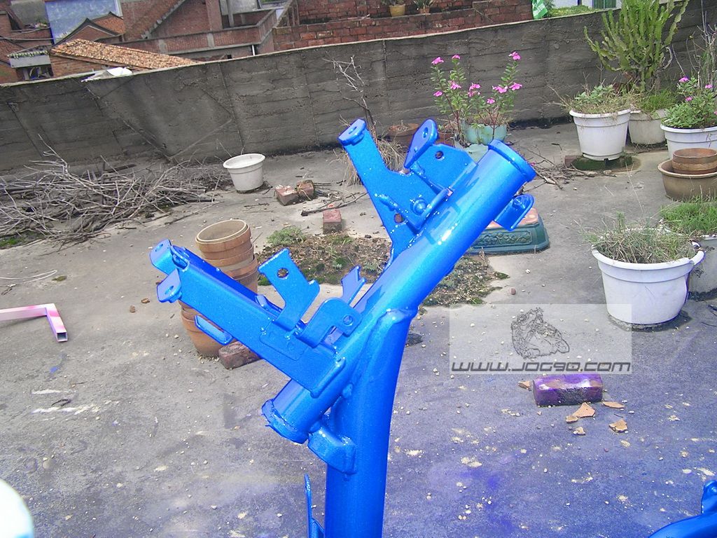

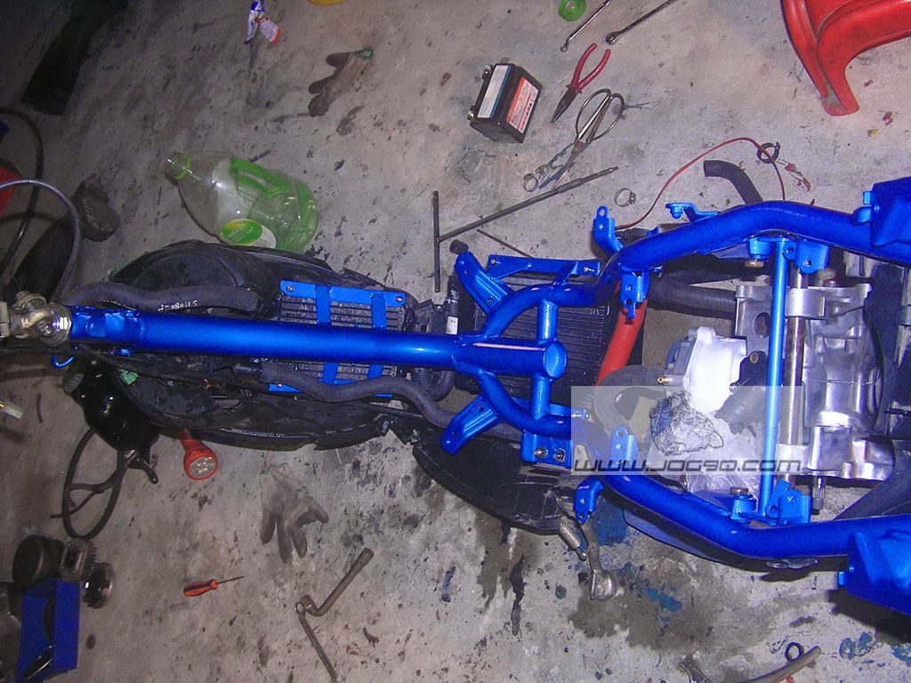

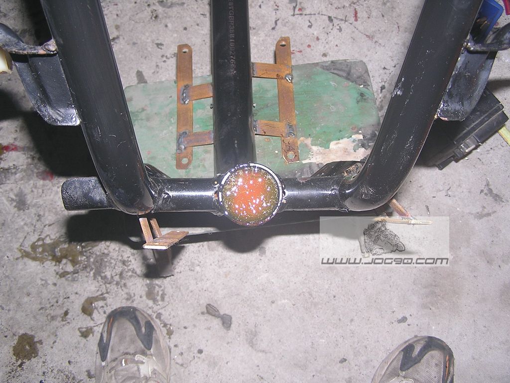

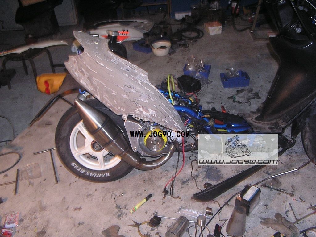

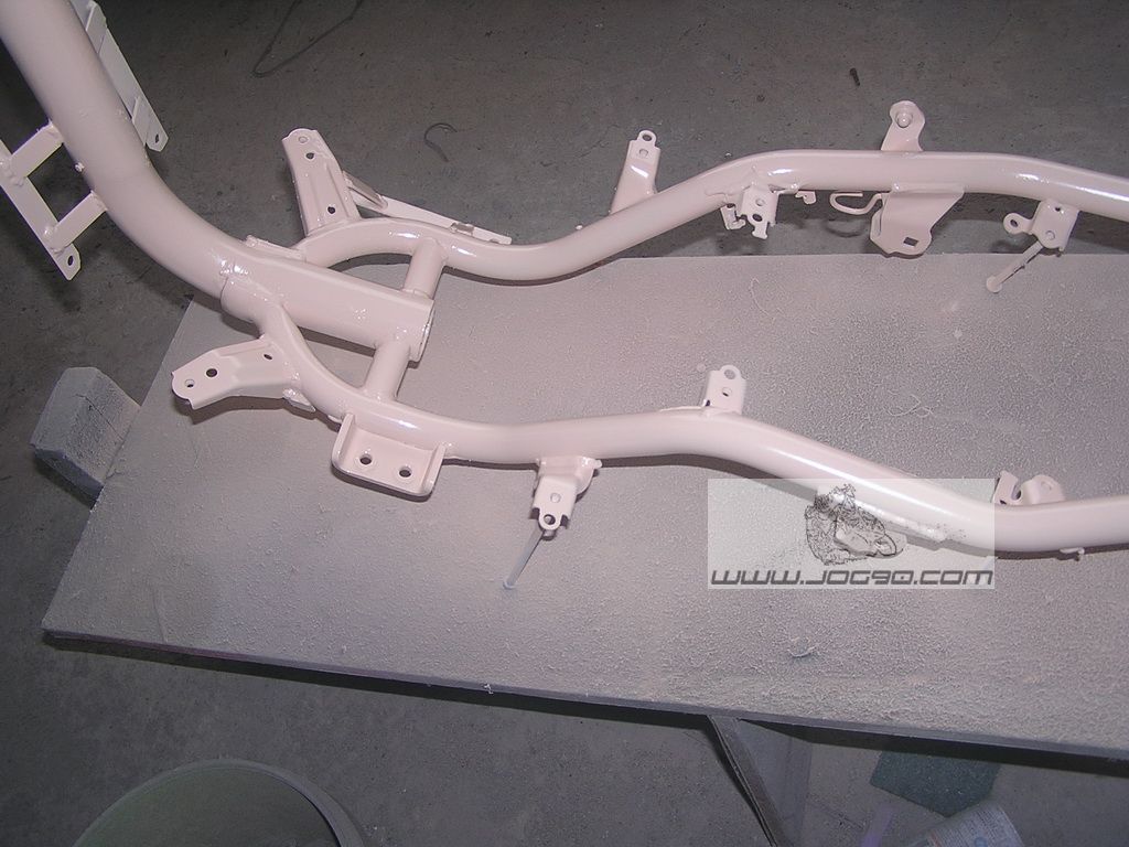

焊好水管安装架,将树脂灌满车架内,硬化后才能翻新。油漆干透后准备装机器
装好水路

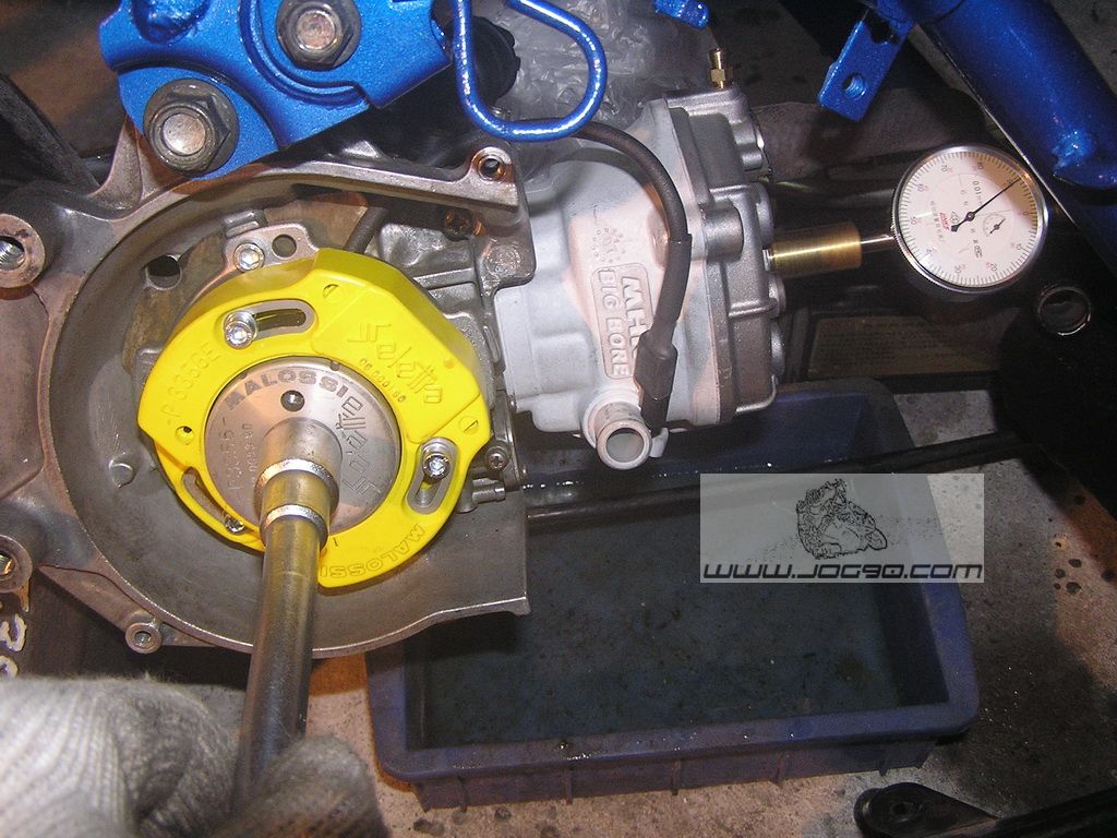

装电球和对火位
调整角度,避开车架

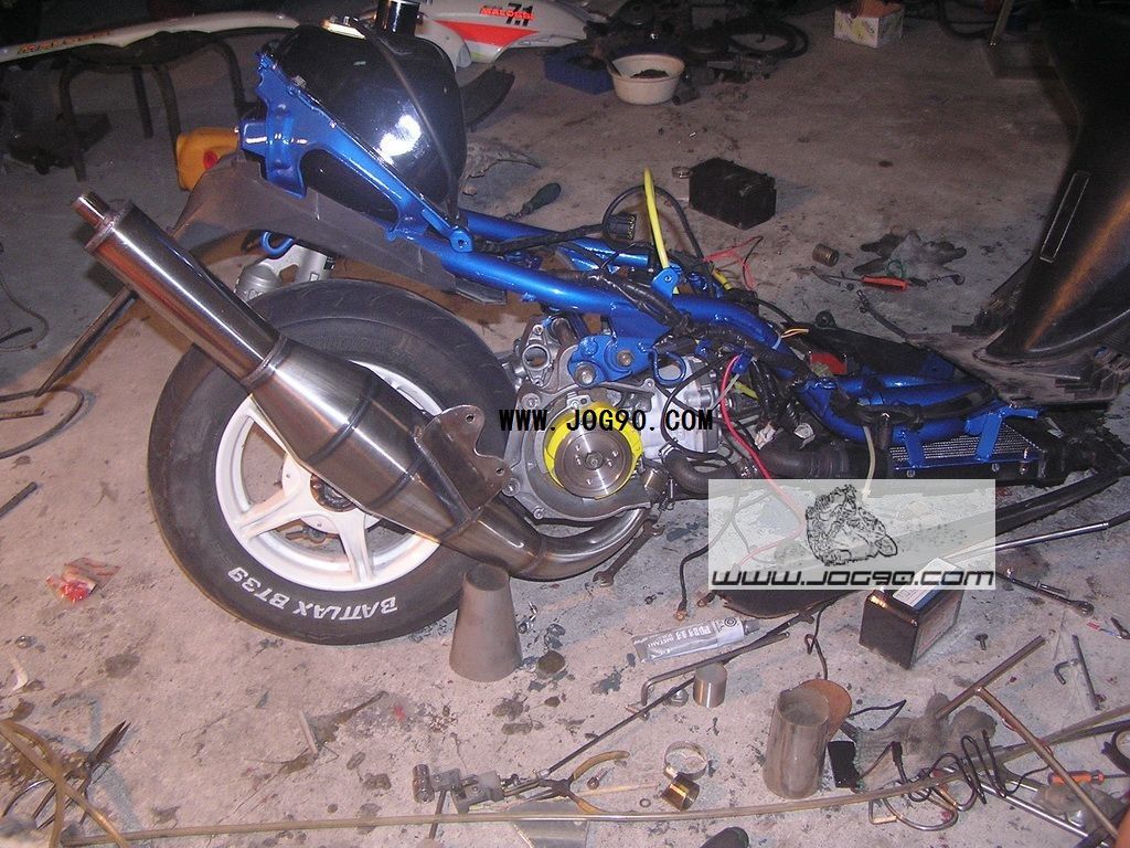

切割,烧制和打磨歧管
安装进气部分

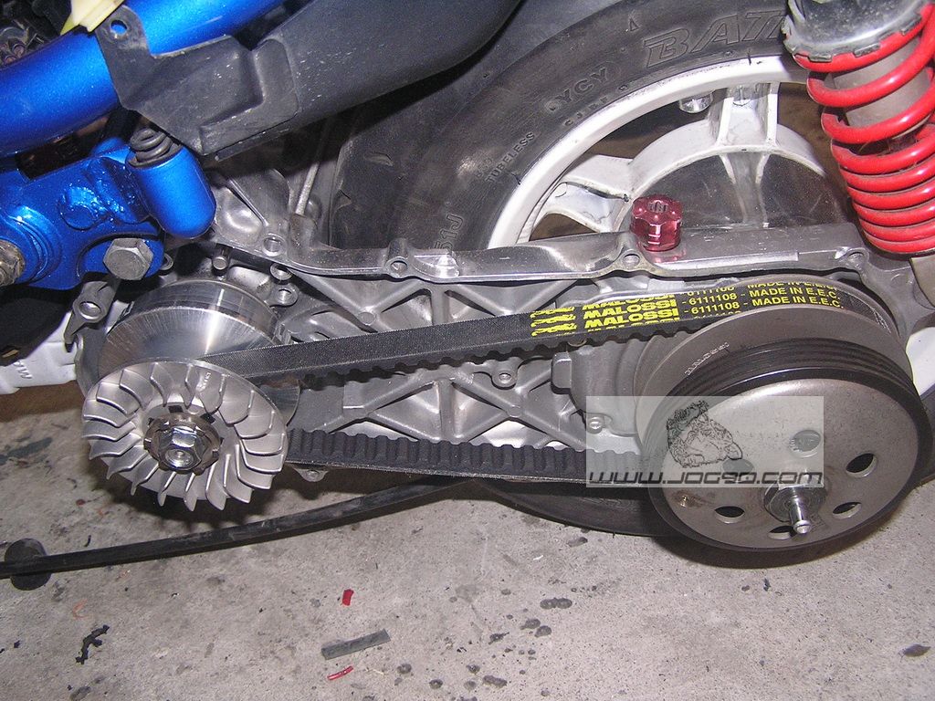

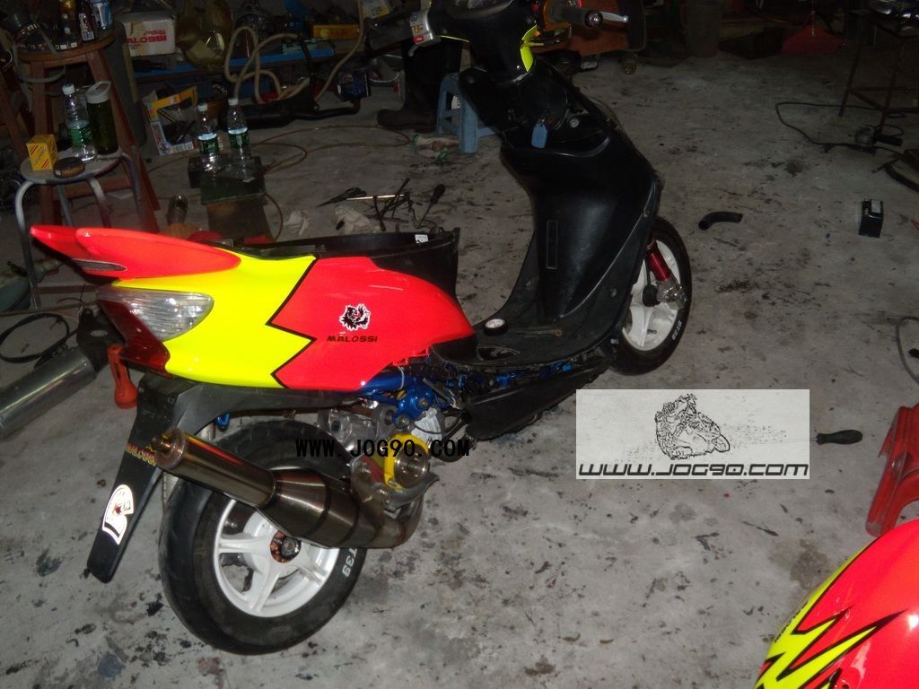

安装大传动组
烧制33MM排气管

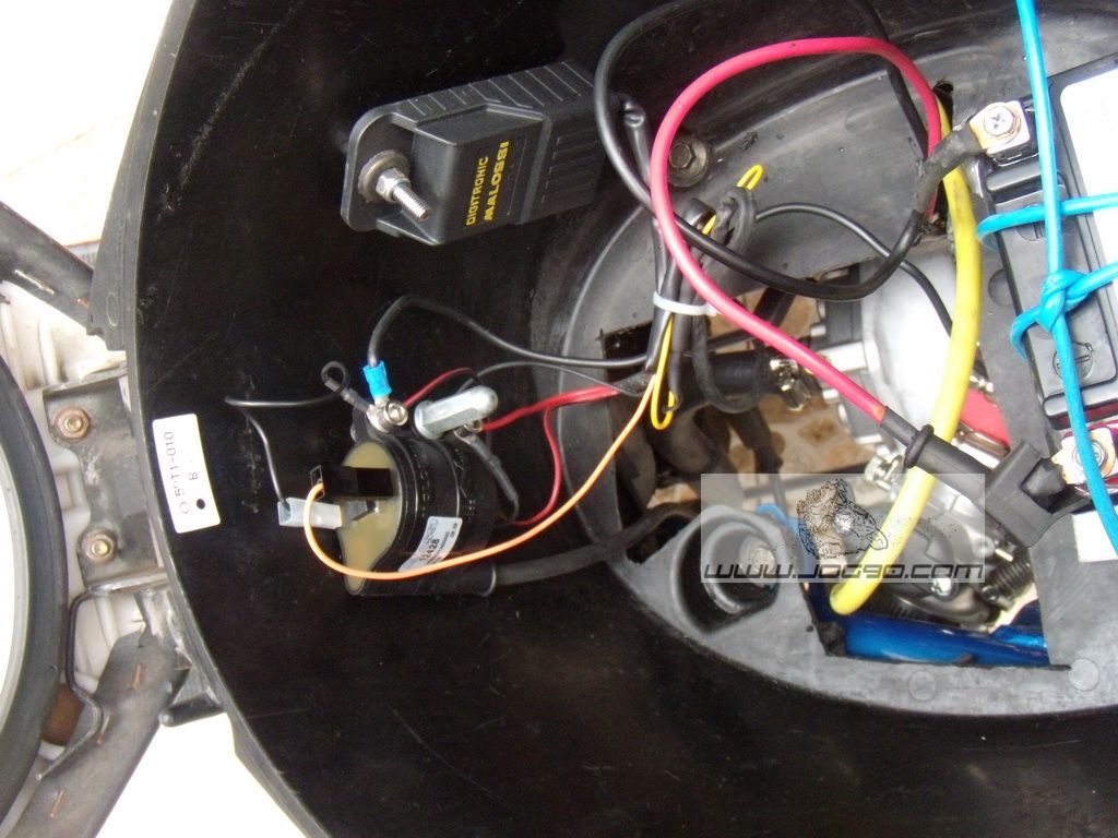

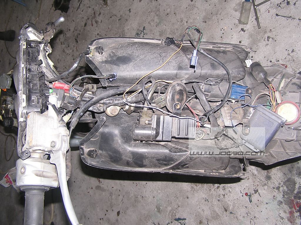

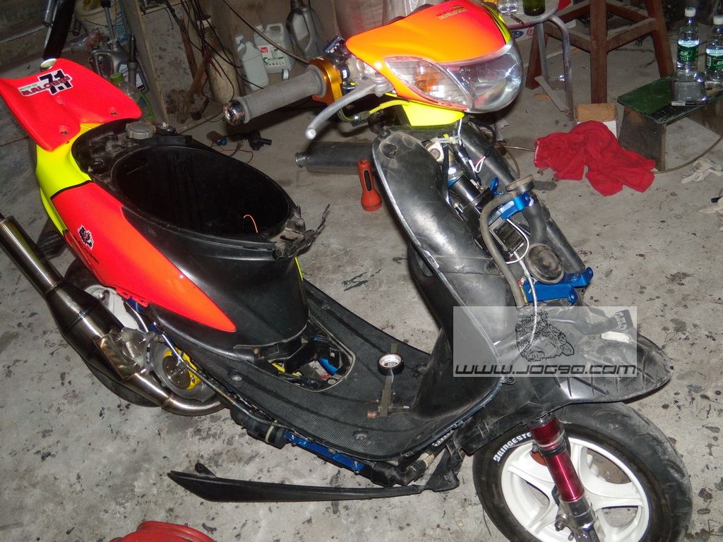

改线,需保留大灯,要装电池。

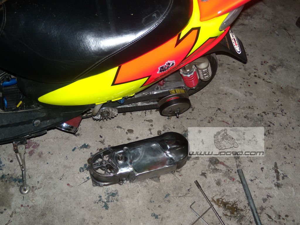

装壳

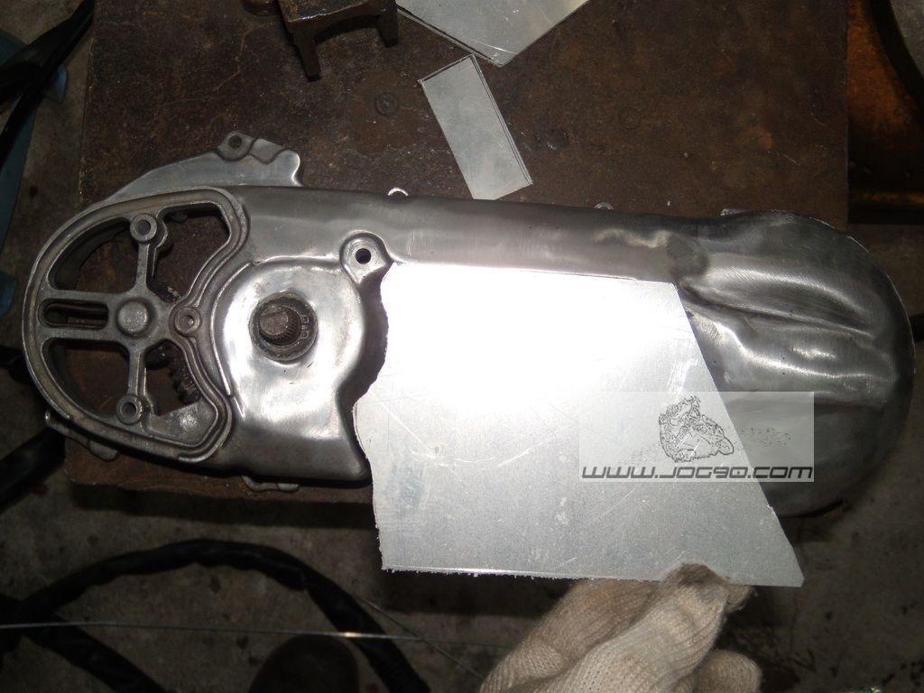

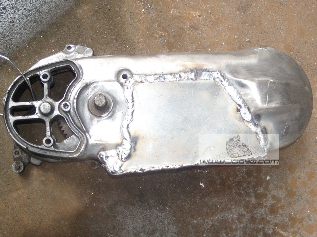

磨合过程时间漫长,过程中可改装一下传动盖。最后对化油器和传动进行调校,进一步榨取动力。
