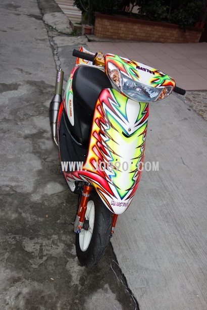

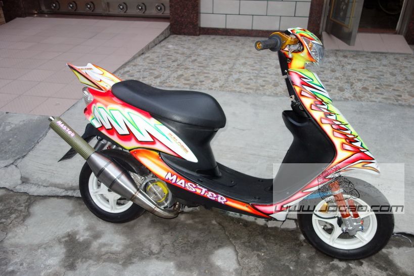

晒一下自己的JOG,庆祝论坛成立6周年.
动力部分依然是MALOSSI 86.4CC,50MM单环水冷赛车缸,44MM多点配重全覆式曲轴,VHST28化油器,32MM静音排气等等,注入更多自主元素。

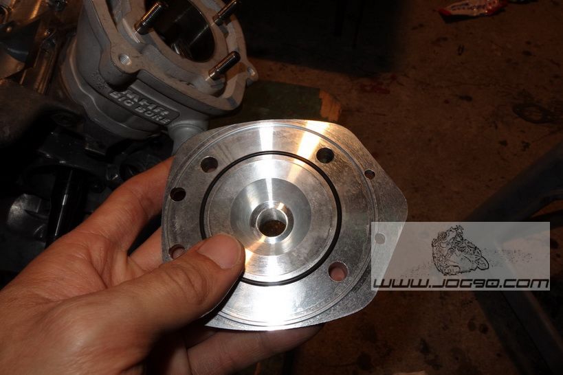

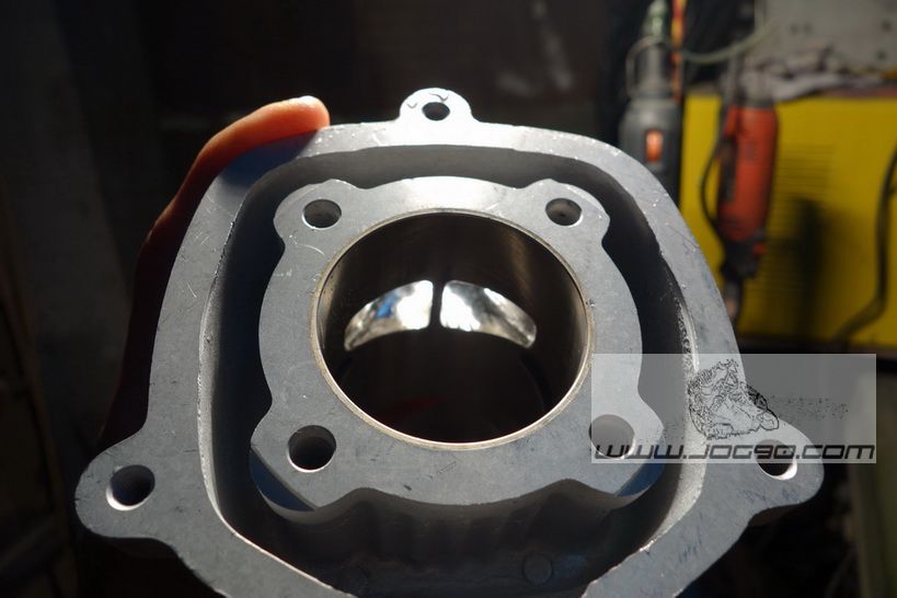

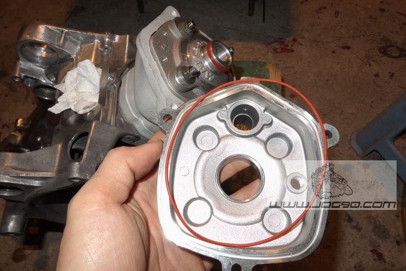

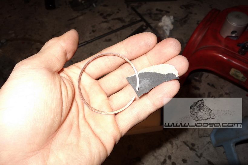

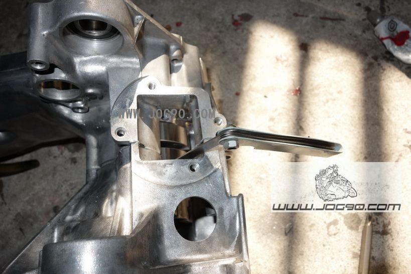

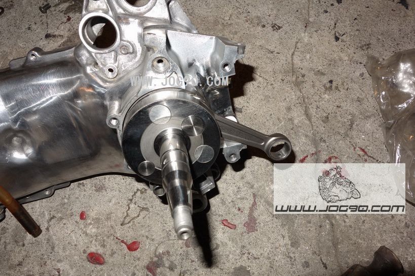

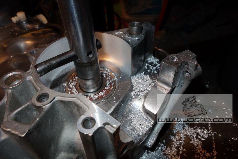

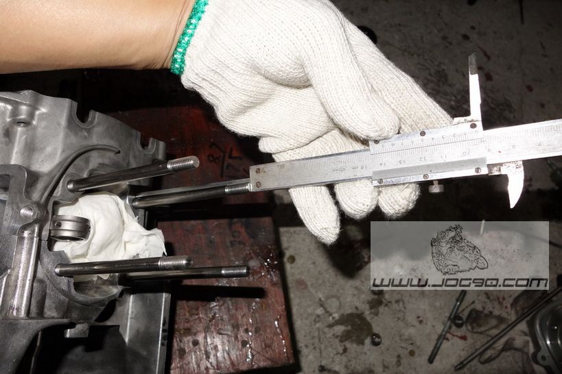

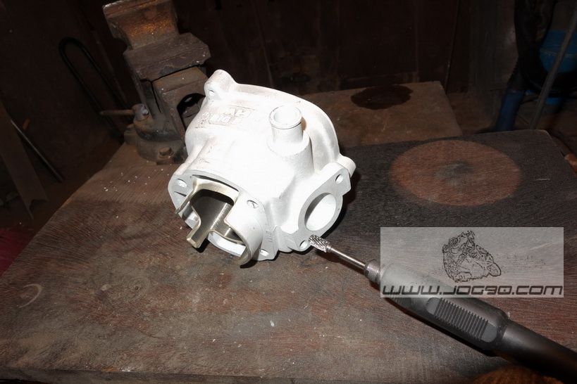

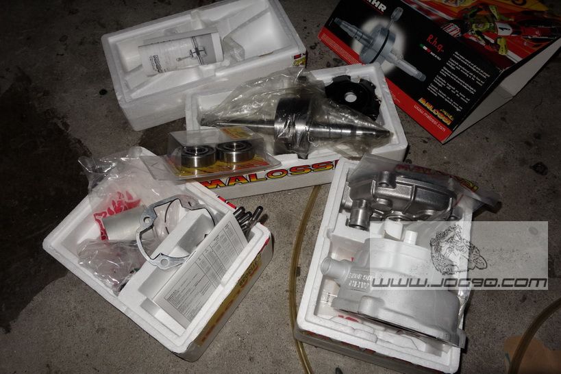

马力达29匹的MALOSSI 86.4CC动力组,安装前要加工曲轴箱。

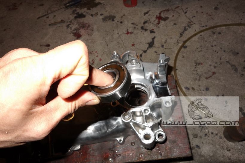

MALOSSI C3轴承

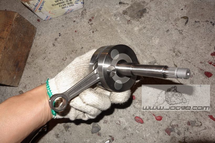

怪兽级的MALOSSI 44M行程多点配重曲轴

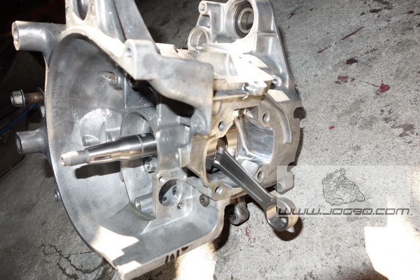

已经清洁好曲轴箱内部

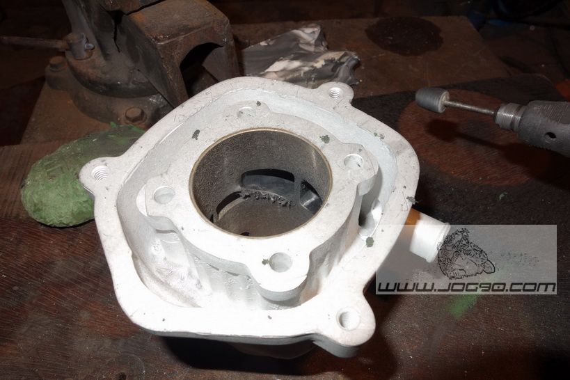

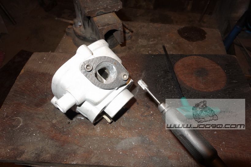

加工一下气道配合排气管以获得更高转数

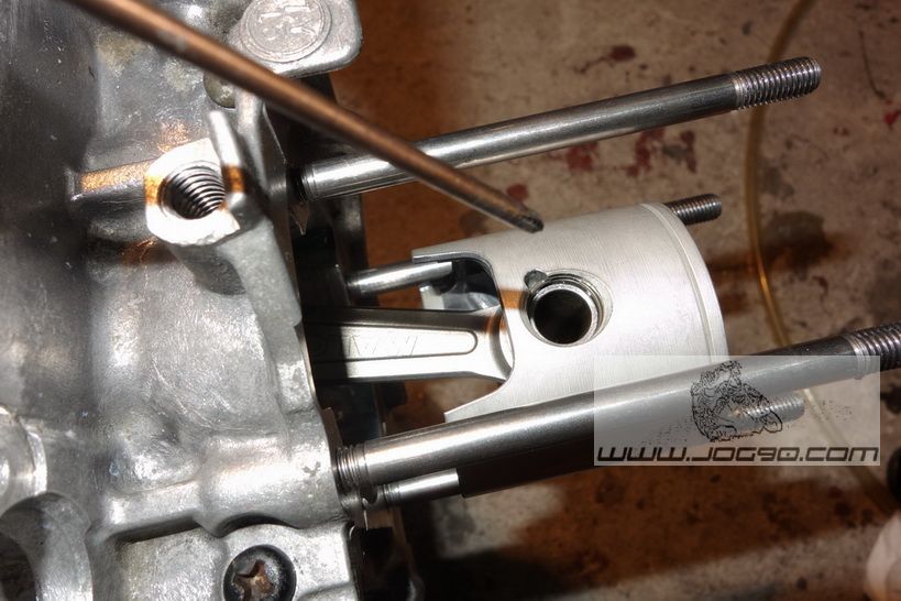

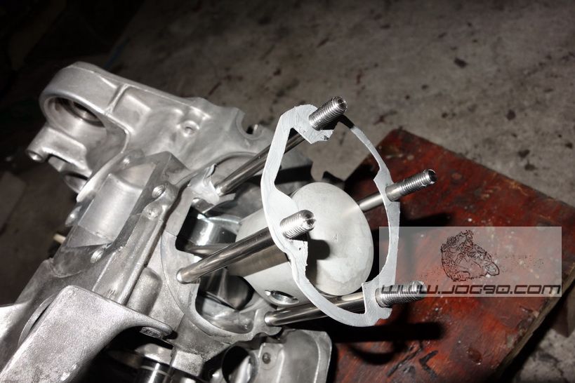

气缸安装完成。

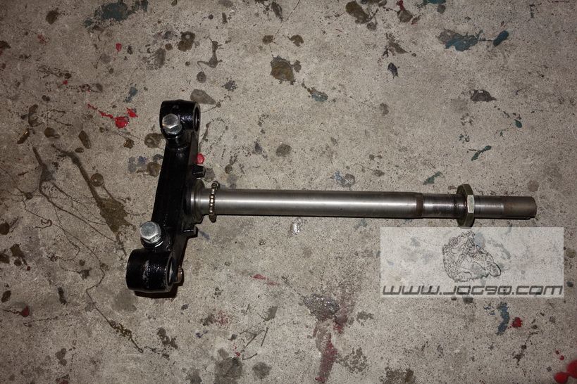

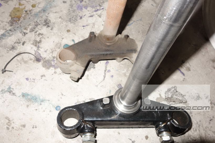

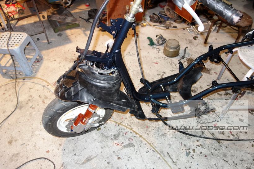

三星架是必换项目,面向整天前轮离地的车,原装三星和珠碗太单薄。
丽鹰 125原装30MM三星架和加大珠碗.
RPM多功能调校前叉,非一般的30MM叉可比。

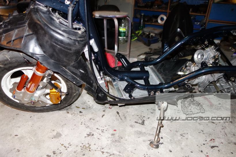

两组大容量水箱确保散热效率。

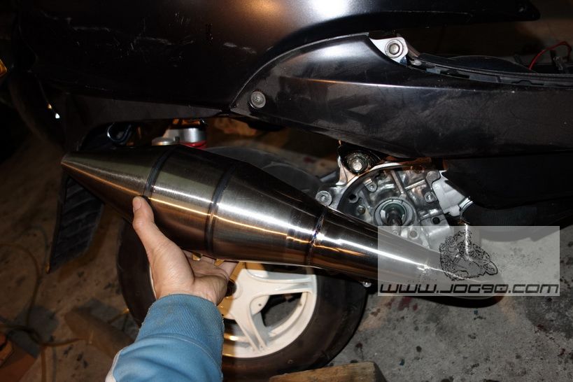

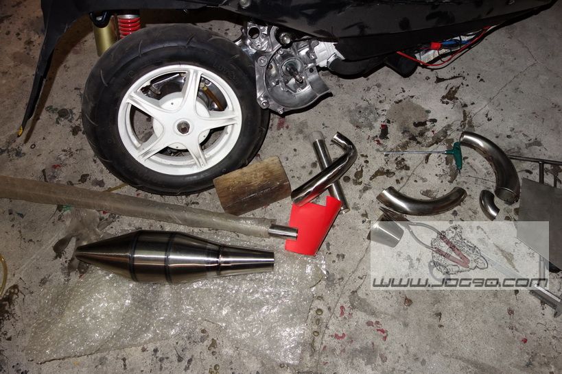

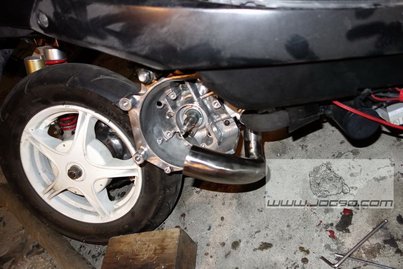

排气管内70%铺设了消声网和绵,完全过滤了尖削的高频声。

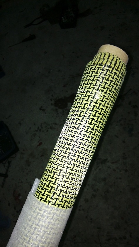

尾管材料。

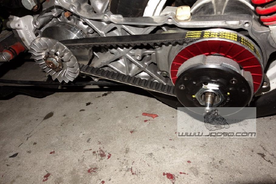

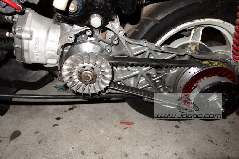

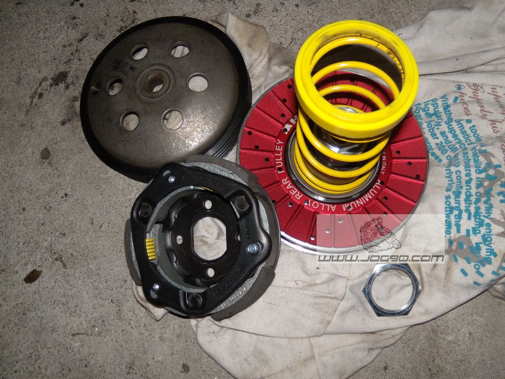

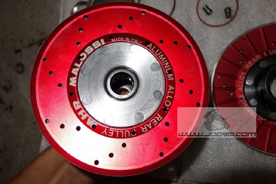

新款铝合金128mm开闭盘和可调离合,防爆碗公
整套新款大传动组

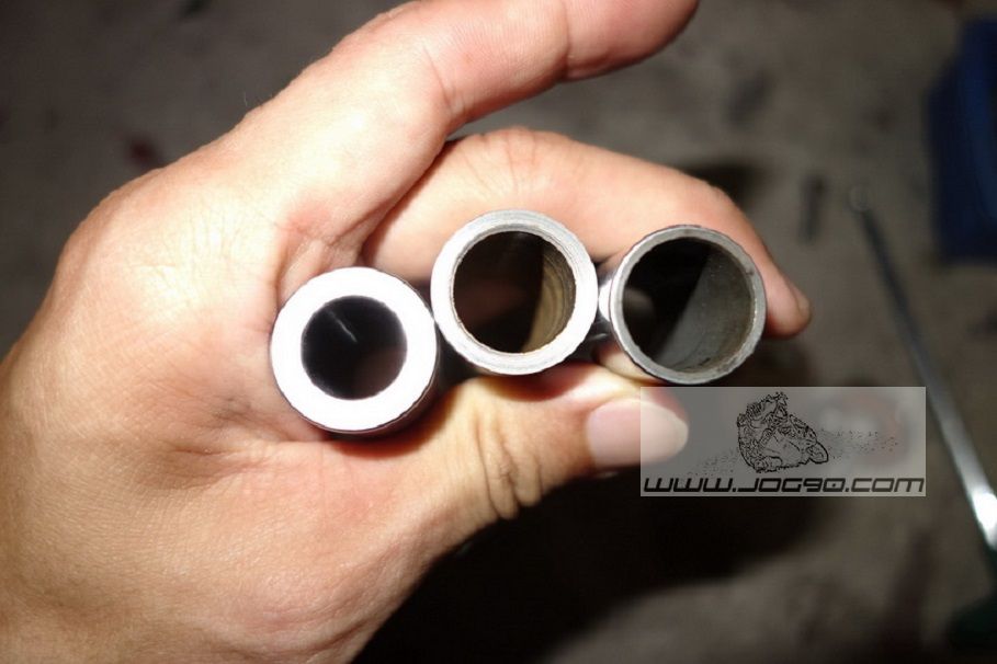

轴套自已车制

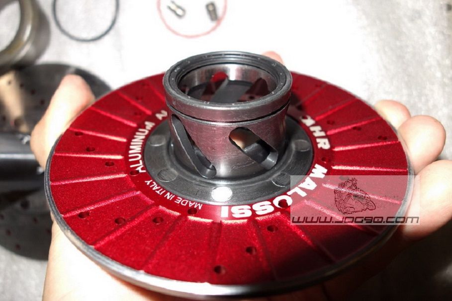

全球顶尖水准的malossi 开闭盘

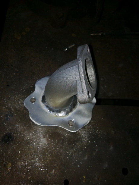

自制中置歧管

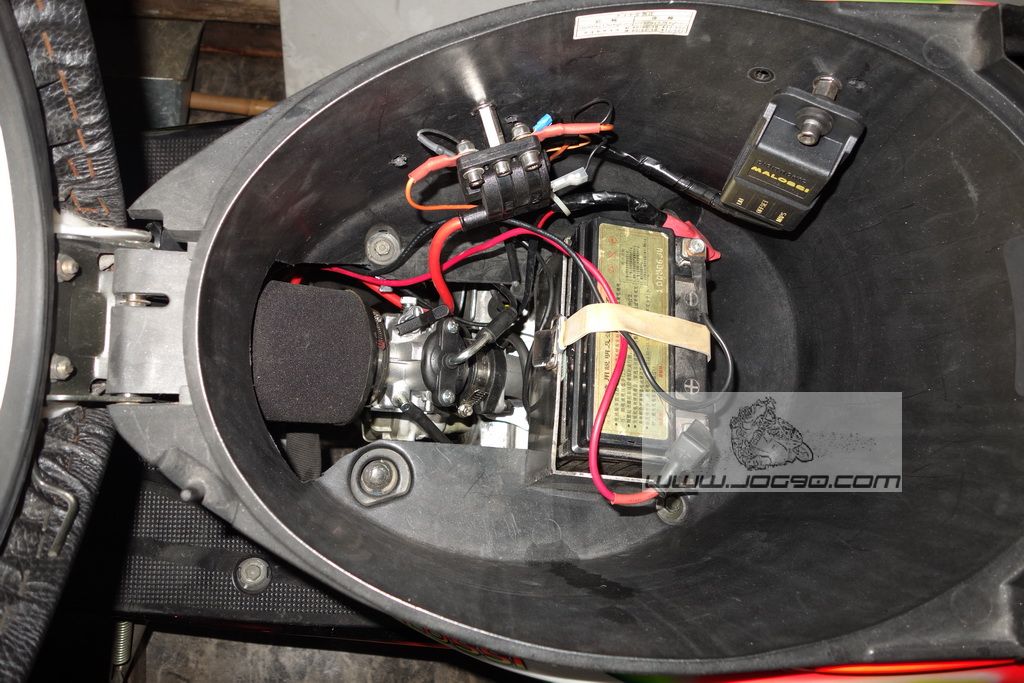

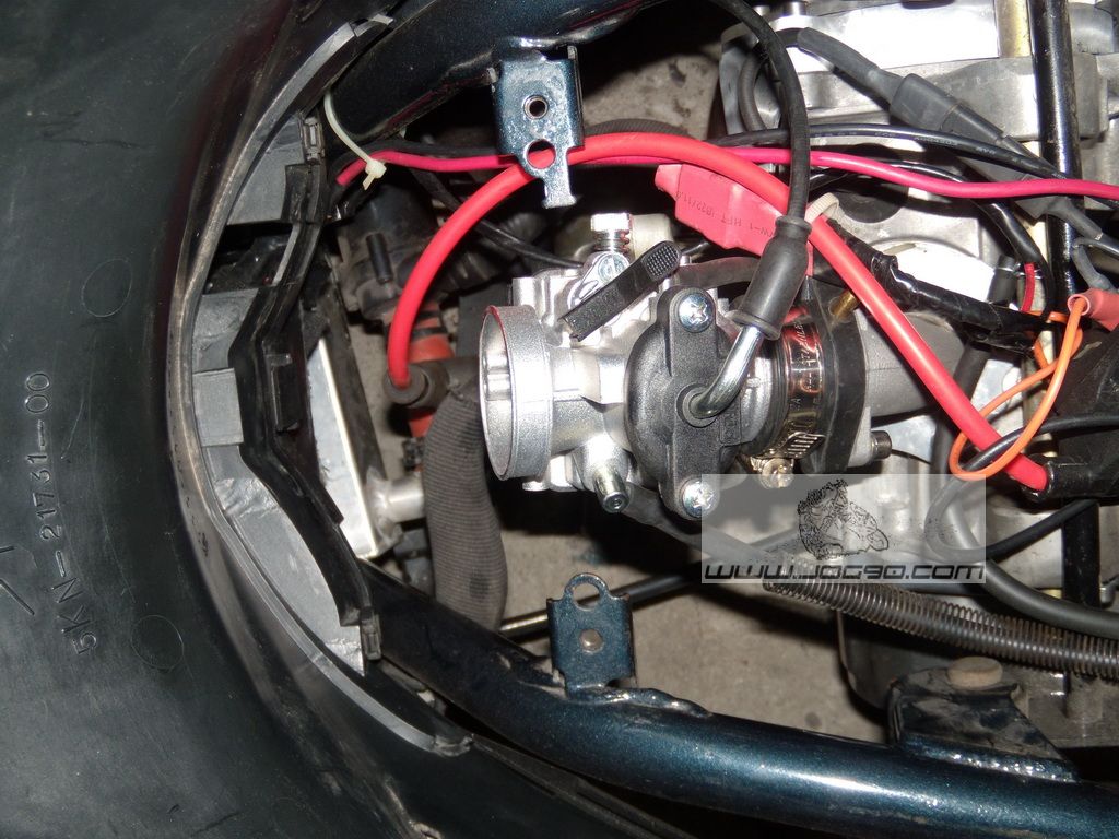

VHST28化油器

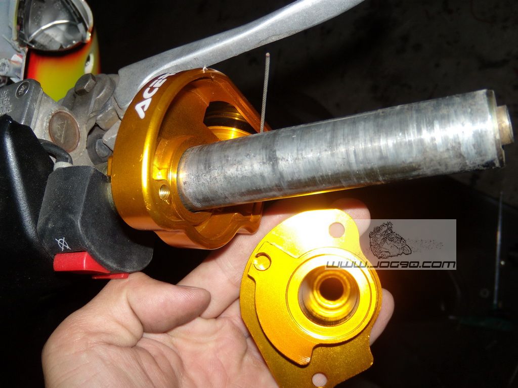

真正意义上的大扭油,拉尽28MM化油器吊桶只需极短行程。
MALOSSI新款电球的点火器有二十多种调法,先以保守限速设定来磨合。
磨合过程中制作容积达 3升的65MM进气风鼓,结合声学反相原理来完全抵消进气声。

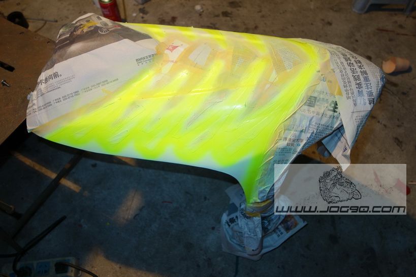

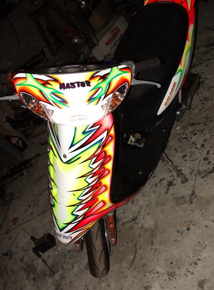

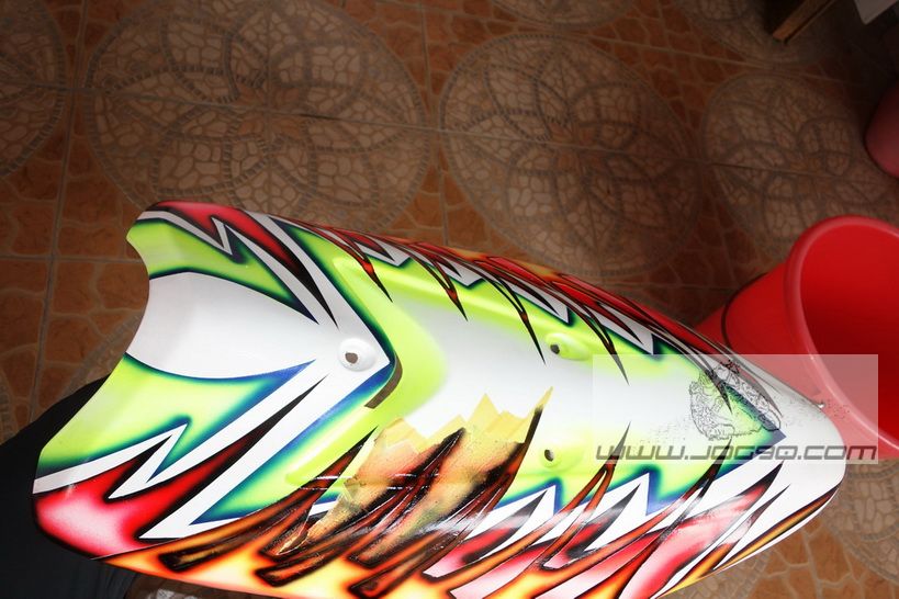

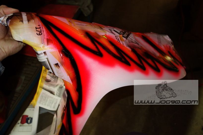

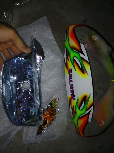

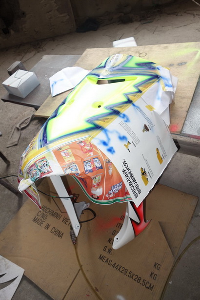

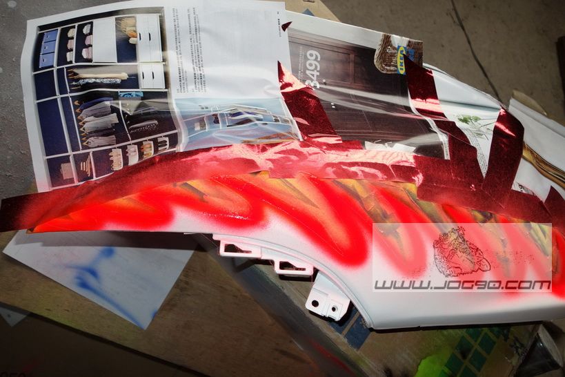

喷花

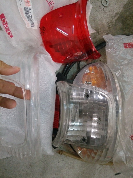

原厂灯组的电镀亮度不是一般的仿品可比。

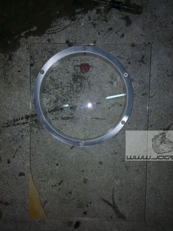

铝管和有机玻璃制作电球护罩。

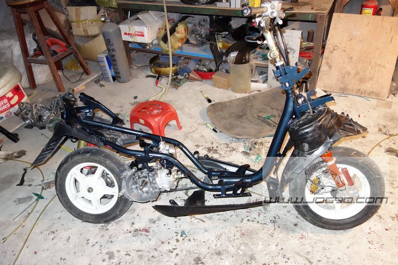

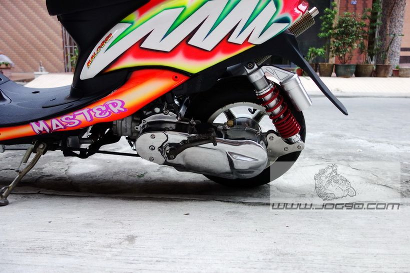

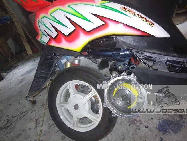

重新改良的传动盖,中下部全部切除并补焊,加右前进气风槽和下散热道,以免入砂尖和大幅提高散热效果,增加传动零件的耐用性。新制作后移码及多功能调校后避震机,软硬、阻尼调校范围宽广,很适合街用。
首次引入高效静音排气管、大容量空滤、Mychron4全功能仪表,恒温电子水泵,多功能调校电球等高性能电器的应用,无论是动力水平,耐用性、噪声和操控性,都是高水准制作。

这灯是假的吧,必须上视频啊。
 楼主| 发表于 2014-12-7 20:22:16 | 显示全部楼层
以下是引用kkk123在2014-12-07 19:42:09的发言:
这灯是假的吧,必须上视频啊。
[此贴子已经被作者于2014-12-08 10:57:45编辑过]
127
13876
发表于 2014-12-7 22:55:58 | 显示全部楼层
难道要晚上骑,还弄个大灯?
